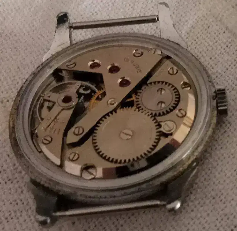

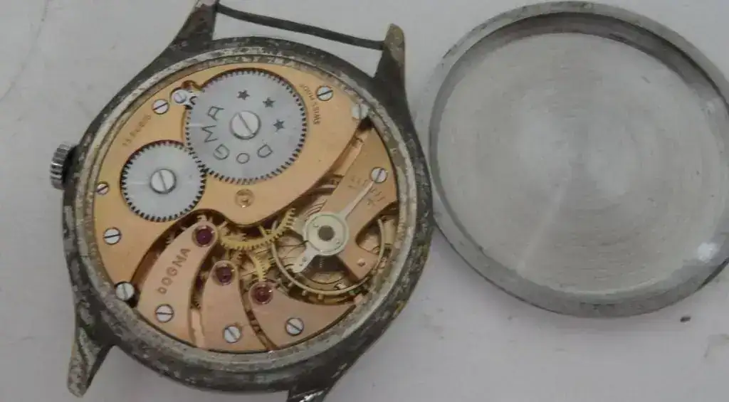

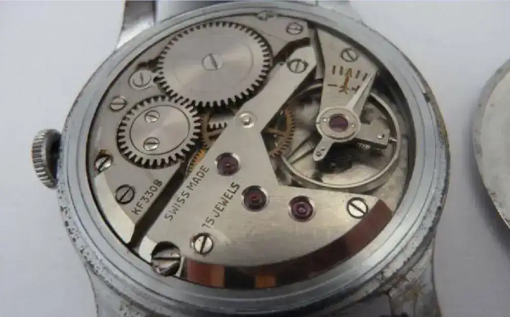

Hace unas semanas puse una petición en Zona R.I.P.S. https://relojes-especiales.com/threads/certina-kf-330.489012/ y varios compañeros se ofrecieron tanto en el propio hilo como por privado, de tal manera que me llegó gratuitamente la rueda.
Así reencontré este KF 330 cuyo origen o llegada a mi ya no recuerdo.
el amigo que inició el servicio lo encontró muy sucio de tal manera que no pudo recuperar la rueda primera.
Una vez montado y aceitado ha quedado así.
otra imagen

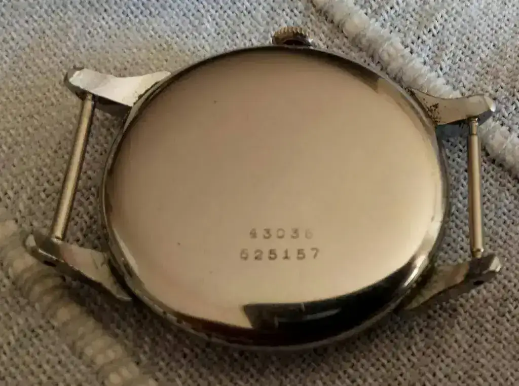

En alguna info se dice que Kurth y sus hermanos iniciaron la construcción de los primeros calibres sobre 1938 y que el número 1.300.000 fue sobre 1948.
El mio lleva la numeración 43036 y debajo 625157.
Entiendo que el 43 define el calibre 330 y el número de serie 625157 seria sobre los años 40 y antes de 1948.
https://www.watchuseek.com/threads/certina-serial-number-system.982877/
en esta información recopilada por un forero extranjero dice del número 43(43 Cal. K.F. 330?).
Personalmente he visto muchas tapas del calibre 330 con esta referencia inicial del 43
razón por la que entiendo es original pese a que la tapa en su parte interior no está marcada como CERTINA.

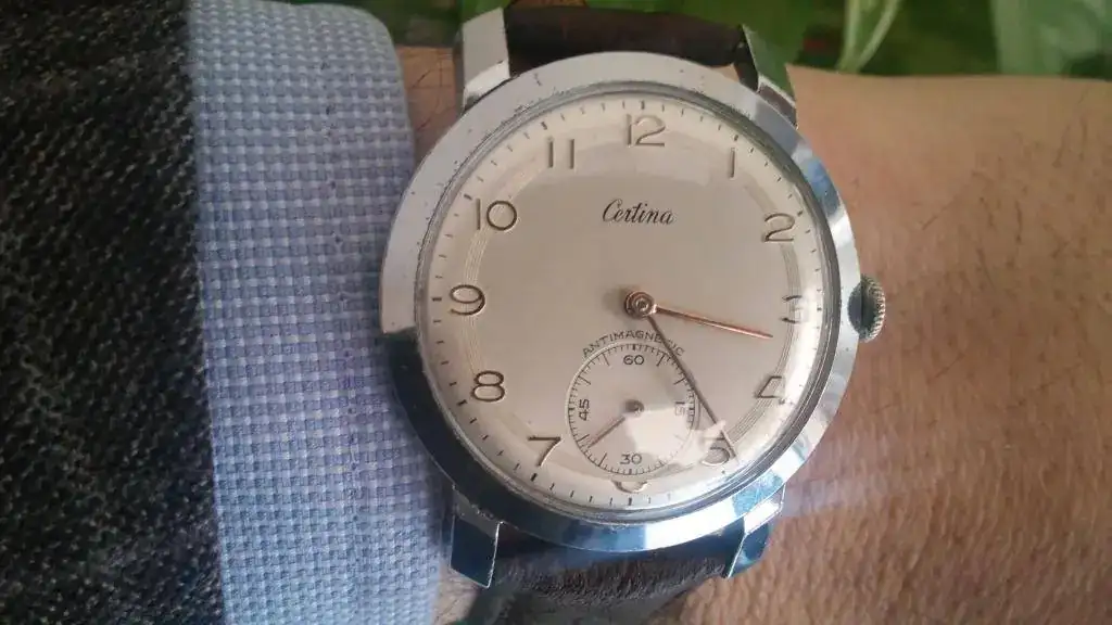

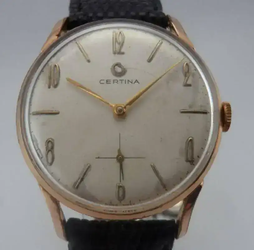

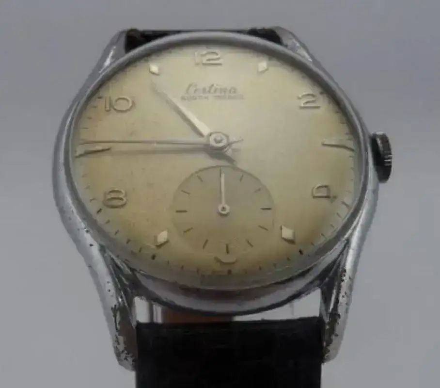

Ya dije en mi hilo de petición de una rueda, que también precisaba una esfera. Esto pese a la buena voluntad de un forero que me ofreció las dos que tenía, sigo sin encontrar la que le corresponde por tamaño (31'5 mm.) y para el 330. Pero mi amigo desarmador y armador tenía una (mas pequeña. Lo podrán Vds. apreciar) y se la colocó de forma provisional.

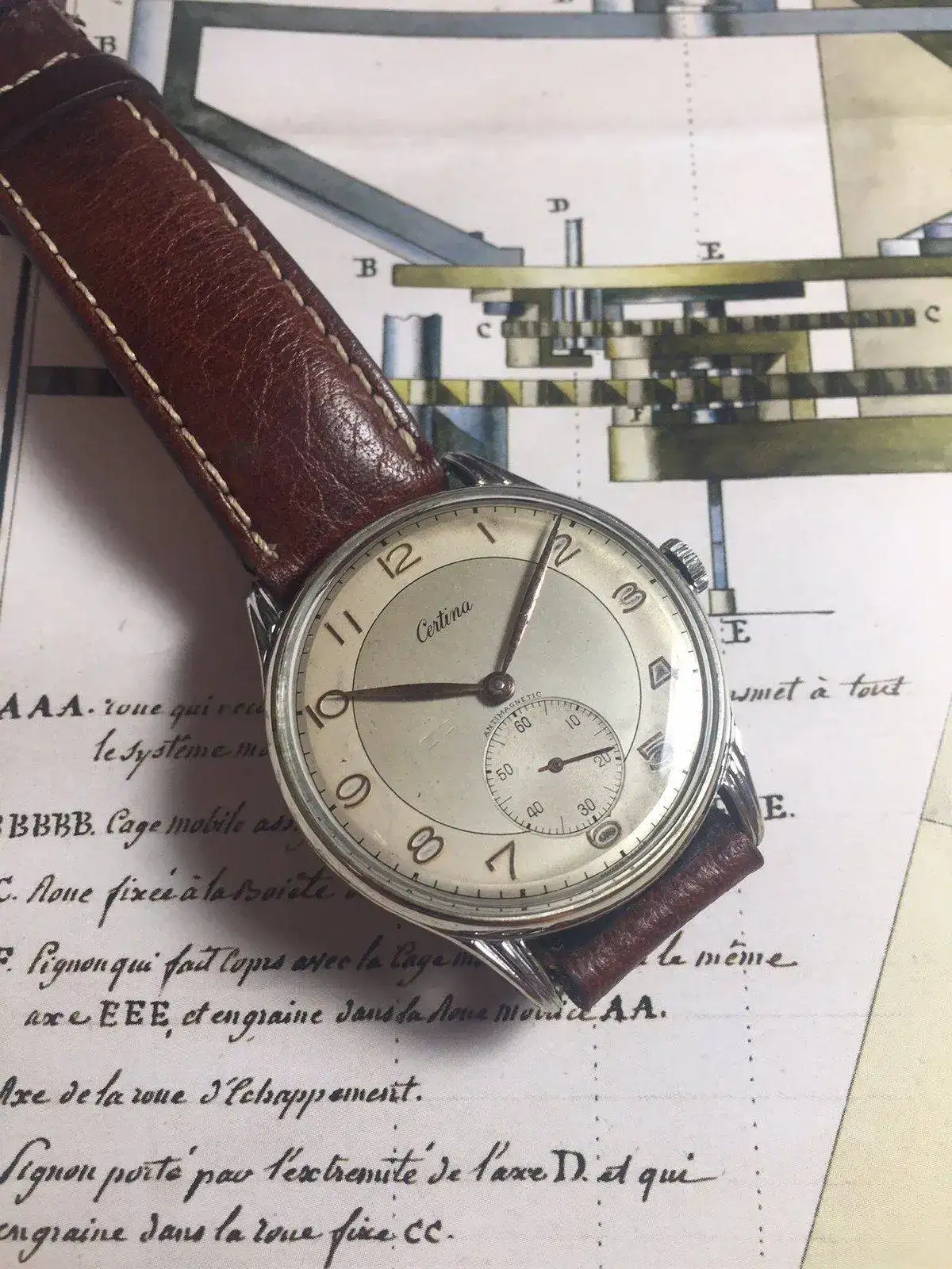

Mi KF330:

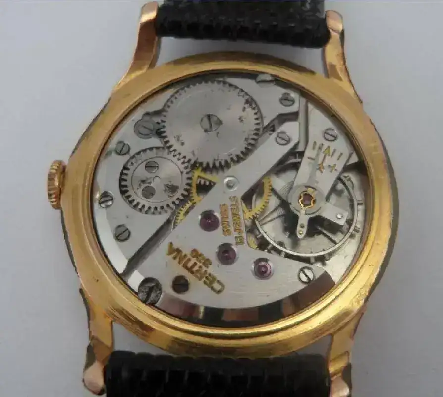

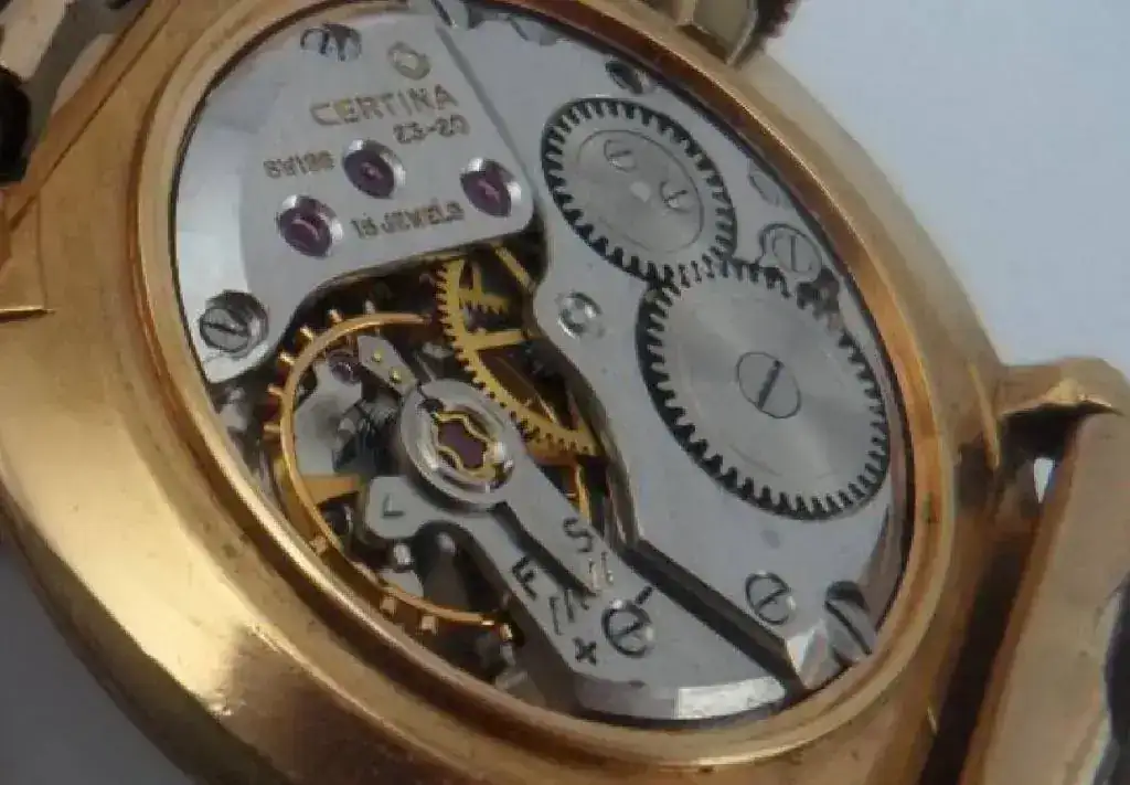

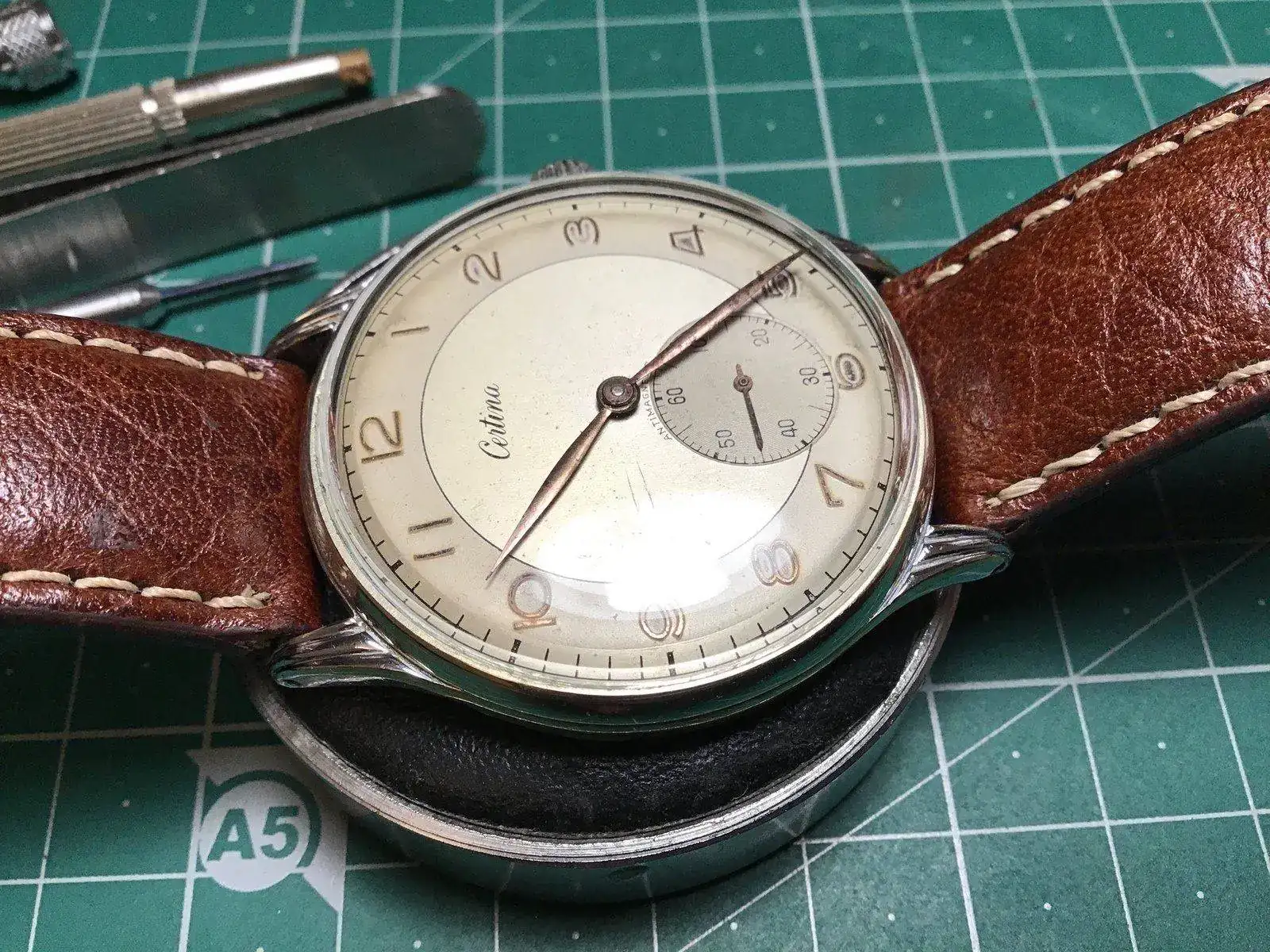

Estos dos KF 330
Este 23 - 20

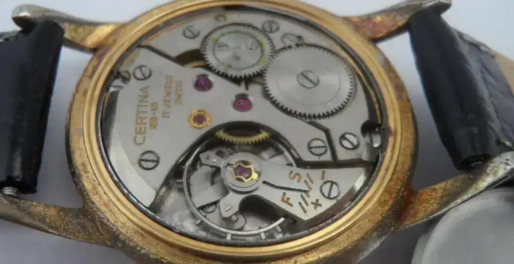

Y me he quedado con este tuneado por mi con una 28 - 15

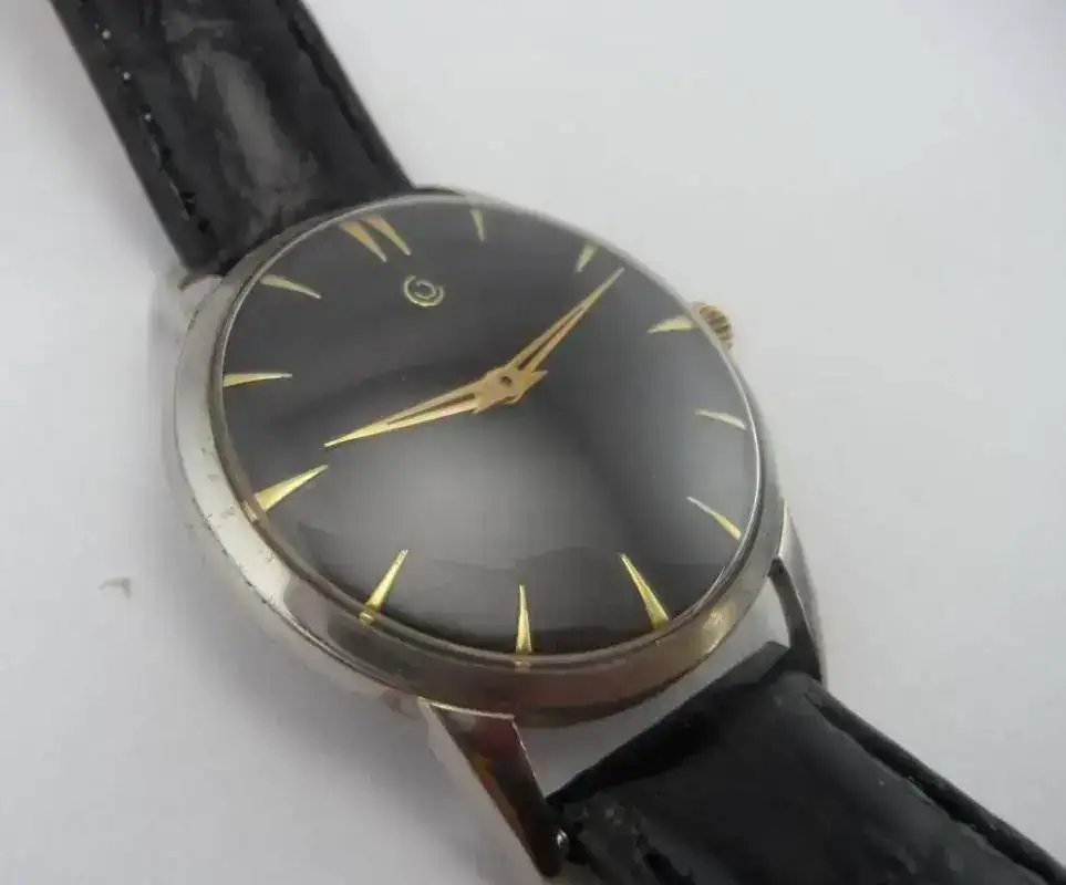

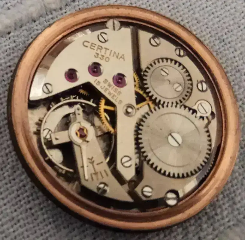

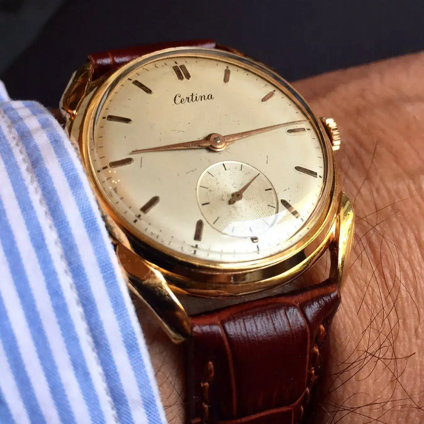

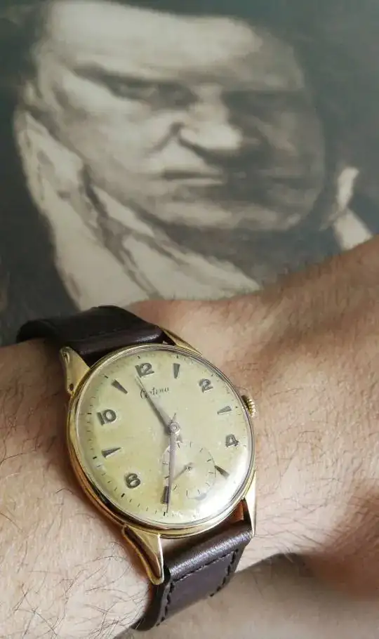

Yo tengo dos KF 330 del cual os dejo una muestra, y van a la perfección.
Wachero, ambos muy agradables. Las asas del primero son parecidas a las del mio, pero lo que sanamente envidio es la esfera del aludido primero. Es encantadora.
Gracias, pero no son exactamente iguales...

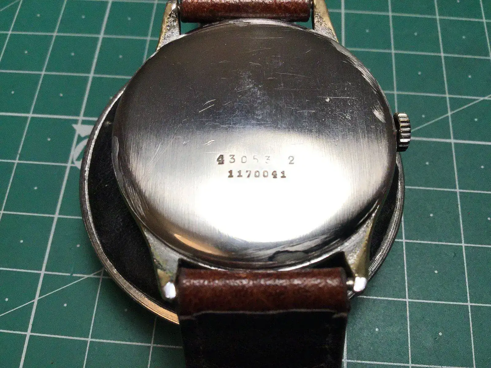

En lo que si coincidimos es que el numero de referencia empieza por 43

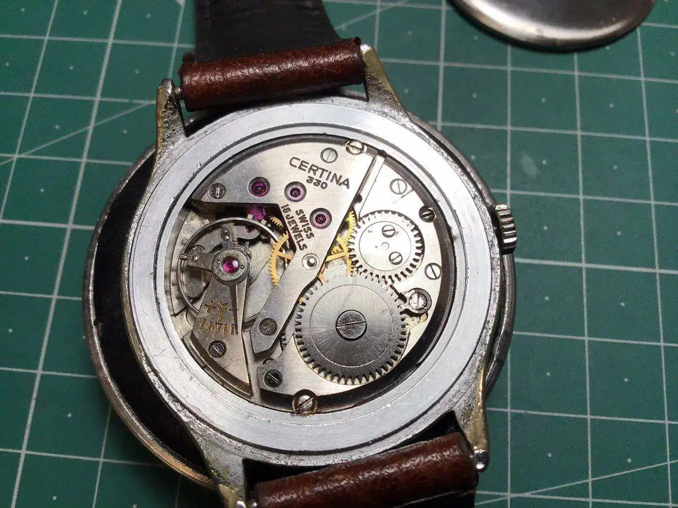

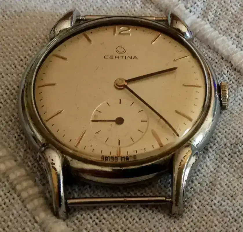

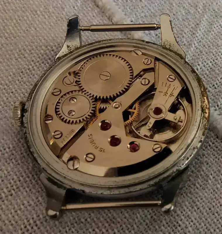

Preciosos los ejemplares de 330 que enseñais. Dejo una foto del mío, que está bien tostadito.

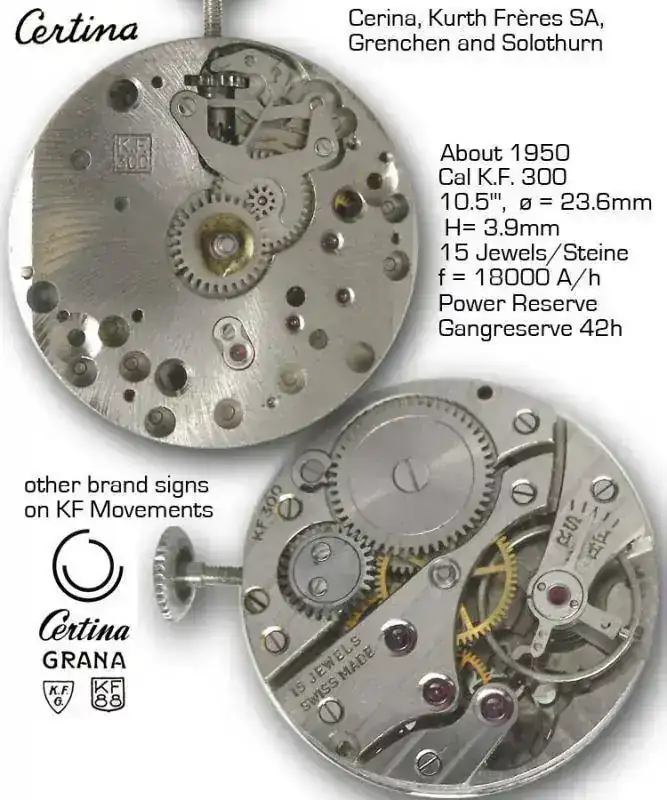

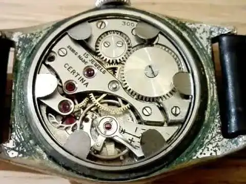

Buena recuperación. ¿Hay mucha diferencia de calidad con el KF 300?
Buena pieza Cesc. Seguro que con tus contactos no tardarás mucho en dar con una buena esfera para ese estupendo calibre. Ah !!, no te olvides de cromar o niquelar la caja, para dejar el conjunto como se merece.-
Una abraçada,
Tony
Si no tiene segundero central, que ahora no estoy seguro, prácticamente ninguna. En mi modesta opinión; igual que el 28-10 otro auténtico tanke de guerra.

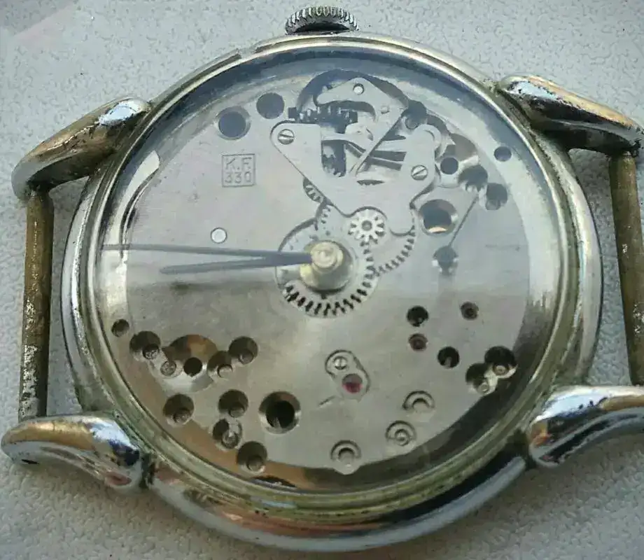

Gracias, Manolo. El reloj es este:
El calibre es este, prestado de la red, porque en estos relojes sale la máquina y la tapa a la vez y como me conozco no quiero meter la zarpa:
