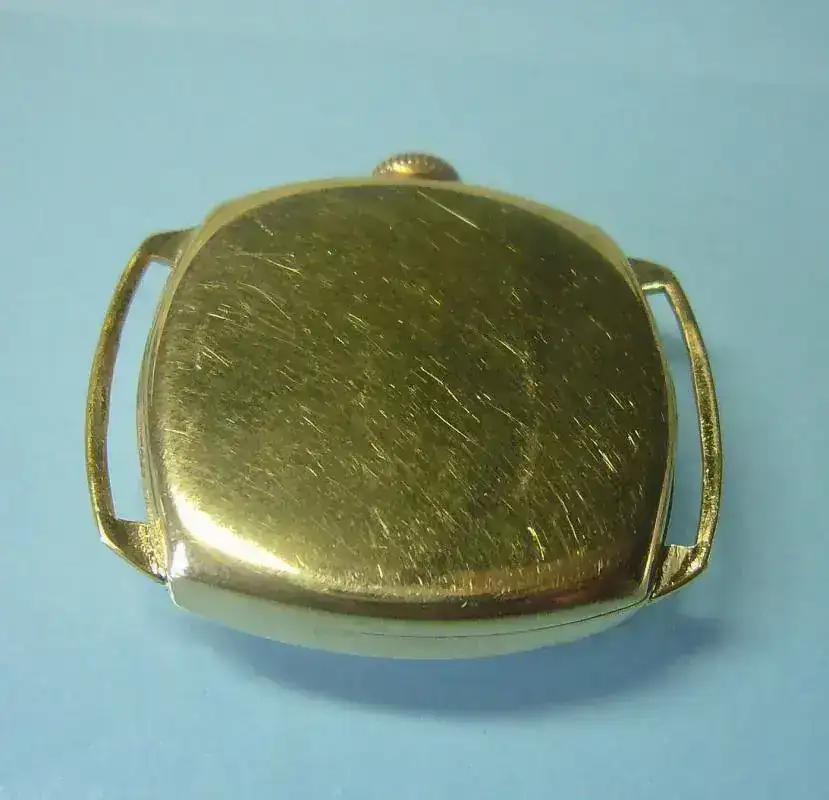

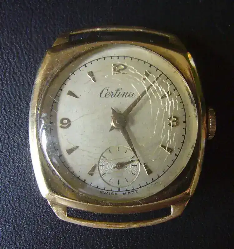

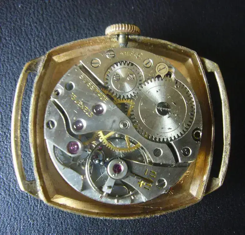

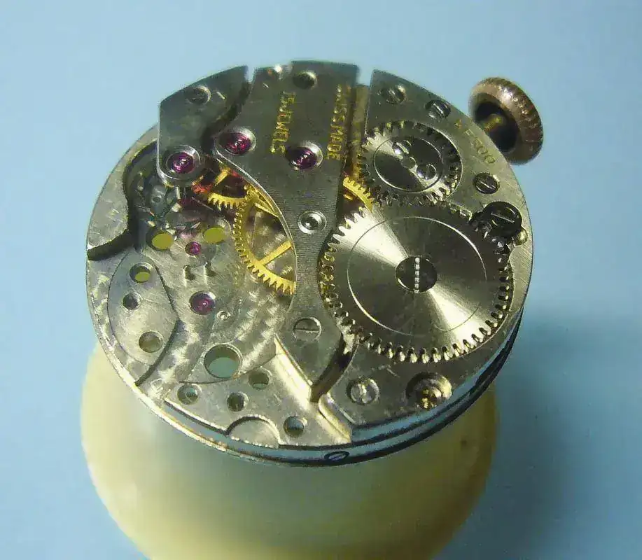

Como comenté ayer, me ha llegado un Certina pequeñito pero matón y comido de caca, en una caja de oro de 9 k. Por lo menos no se estropea como las cromadas. Así llegó:

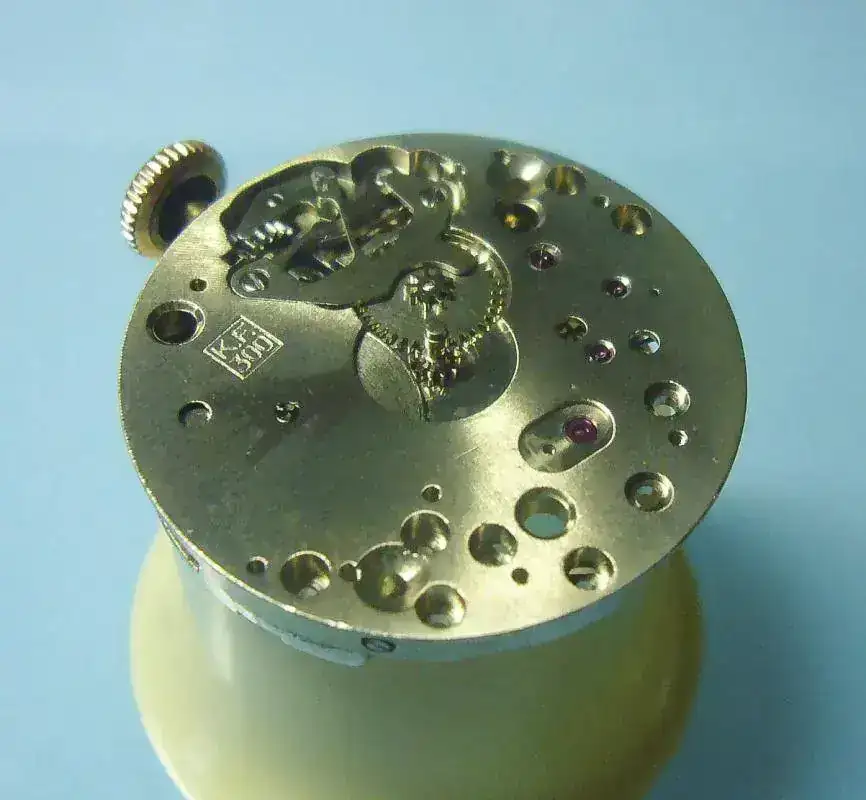

Pues con la bañera llena y los guantes puestos le hemos dado un flete que lo ha dejado como los chorros del oro. Y como no es muy frecuente, yo no he visto ninguno antes, os dejo el "maikinoff" de su montaje.

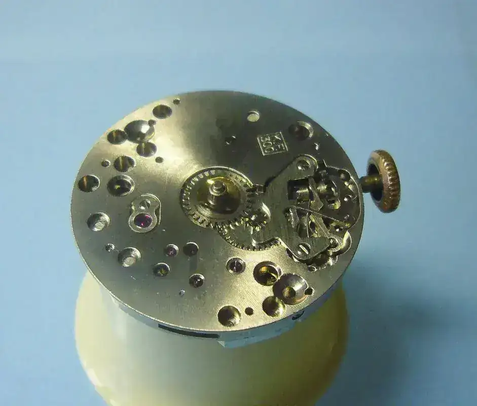

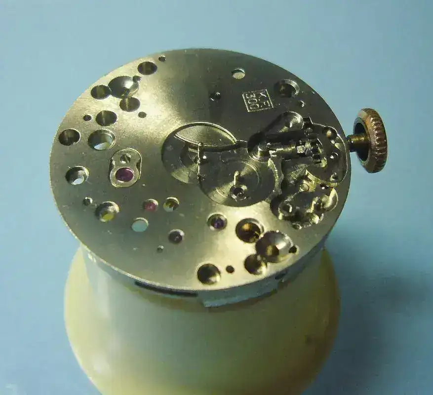

Mientras ponía el rodaje y barrilete no me acordé de fotografiar, así que ya están puestos

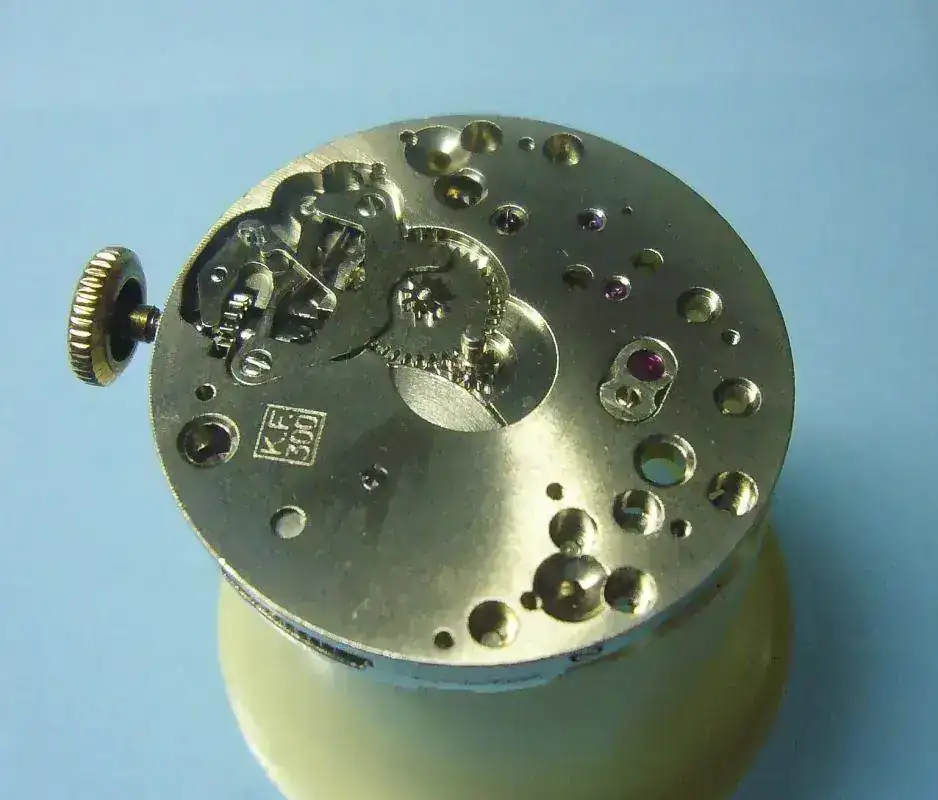

Ponemos rochete y rueda corona. En Certina lo normal es usar dos tornillos, nada de rosca cambiada.

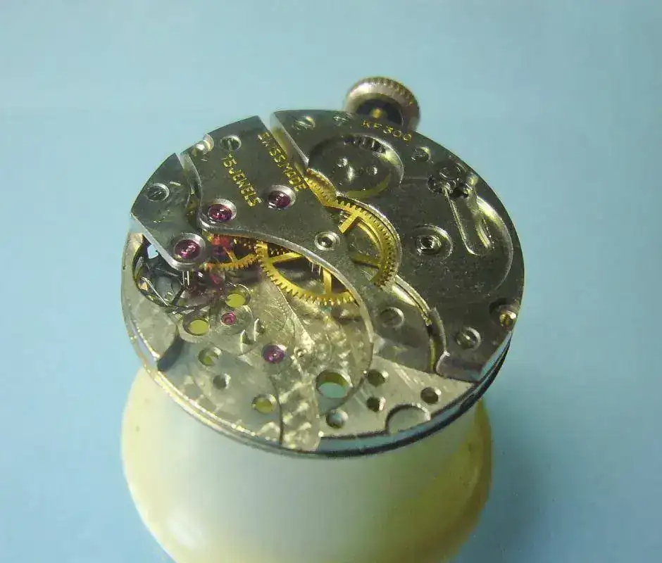

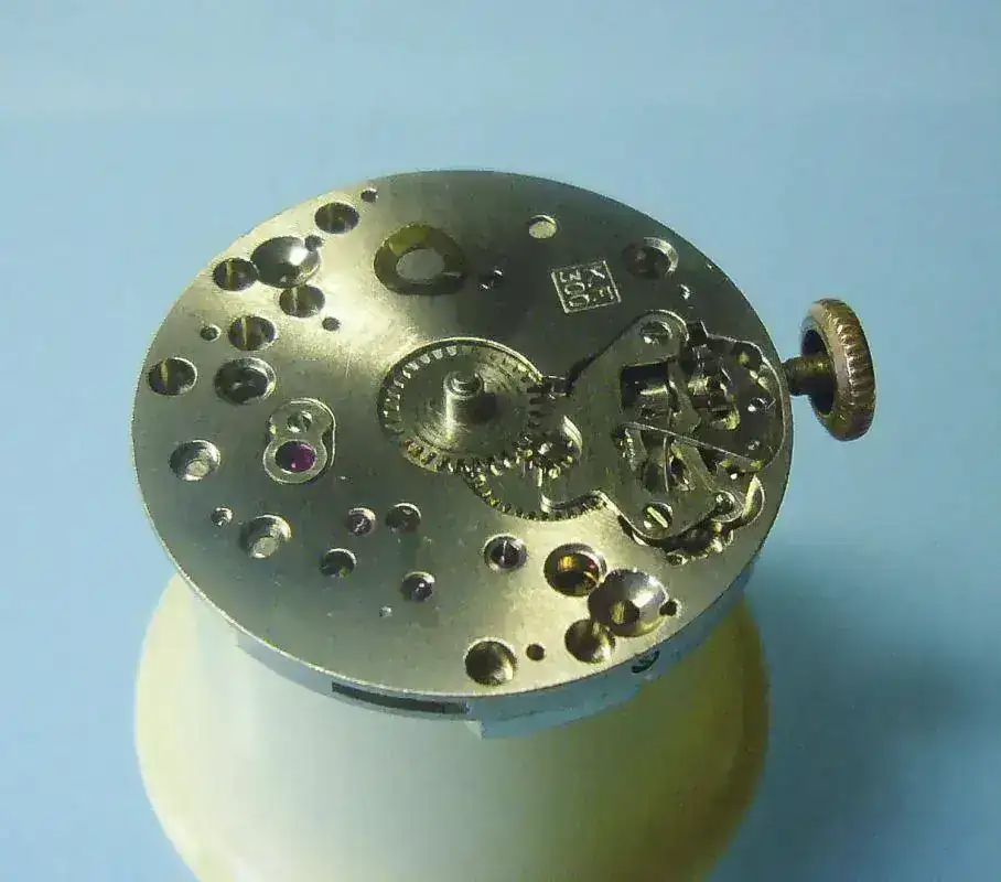

Lo dejamos así por este lado y pasamos al otro. Ya limpio se ve así de bonito

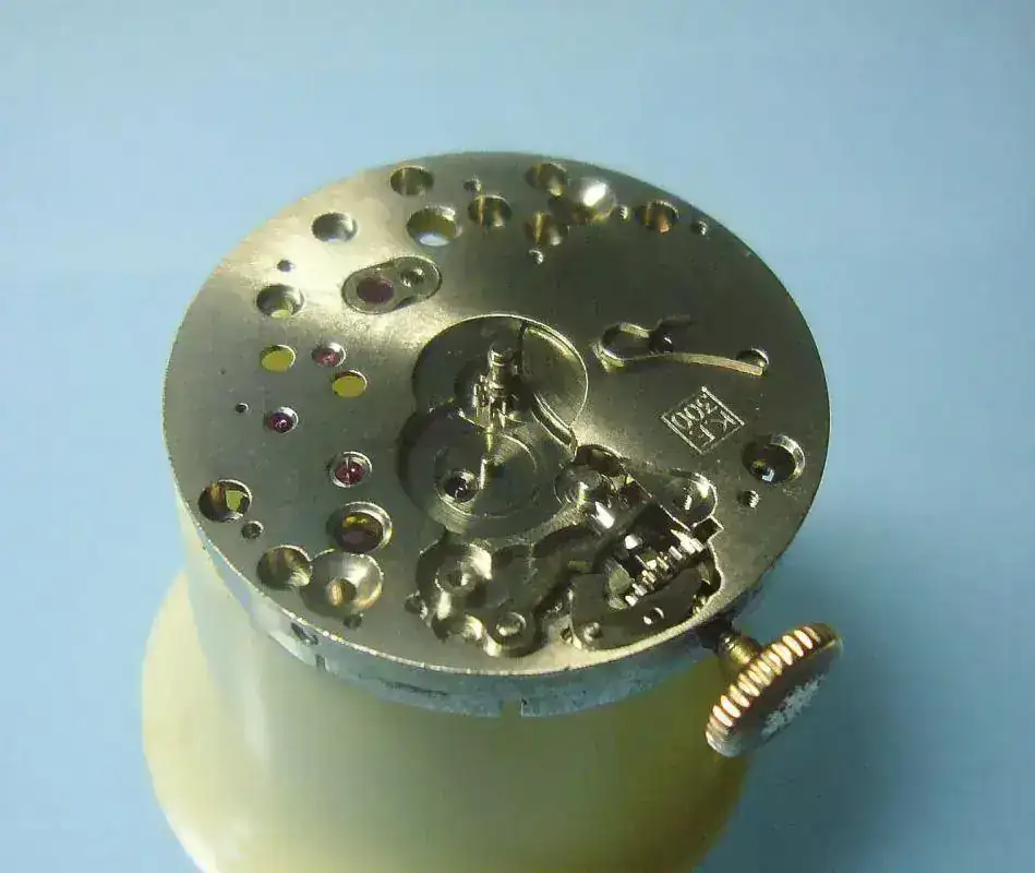

Colocamos cañón de minutos y báscula. El muelle de la misma se ve ahí encima junto al eje de árbol del muelle real.
Una vez puesto el muelle colocamos las ruedas intermedia de carga y la de minutería y las cubrimos con el resorte de tirete

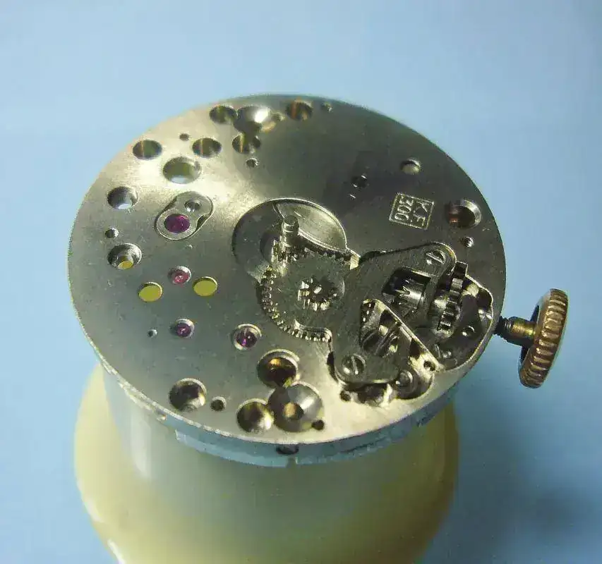

Ahora toca el engrase de la contrapiedra del eje de volante
Una vez engrasada (la posición de la foto no permite ver la gotita de aceite sobre ella), la colocamos en su alojamiento.

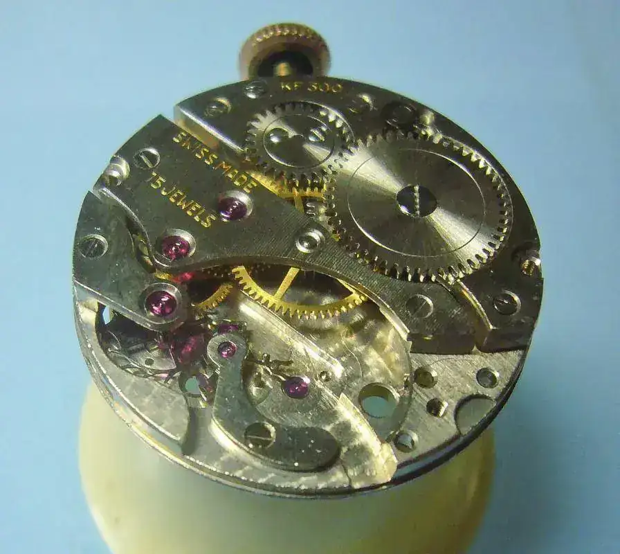

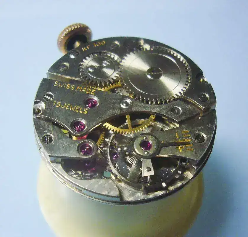

Engrasamos los pivotes dentro de los rubís (hay uno oculto por la rueda de minutería que, en casos como éste que la misma no está perforada, hay que acordarse de engrasar antes de ponerla) y el eje del árbol y damos la vuelta otra vez para engrasar los del lado contrario. Una vez engrasados comprobamos que el rodaje va fino y suave. Como va bien ponemos el áncora.
Comprobamos que hay escape, engrasamos un poco la paleta de salida del áncora cada cinco dientes de la rueda de escape y volvemos a comprobar que el escape se hace vigorosamente. Y ponemos el volante después de engrasar su contrapiedra.
Como arranca estupendamente volvemos a voltear que en el otro lado sólo queda poner la rueda de horas y el talco, tallón o arandela de oropel; ¿será por nombres?.

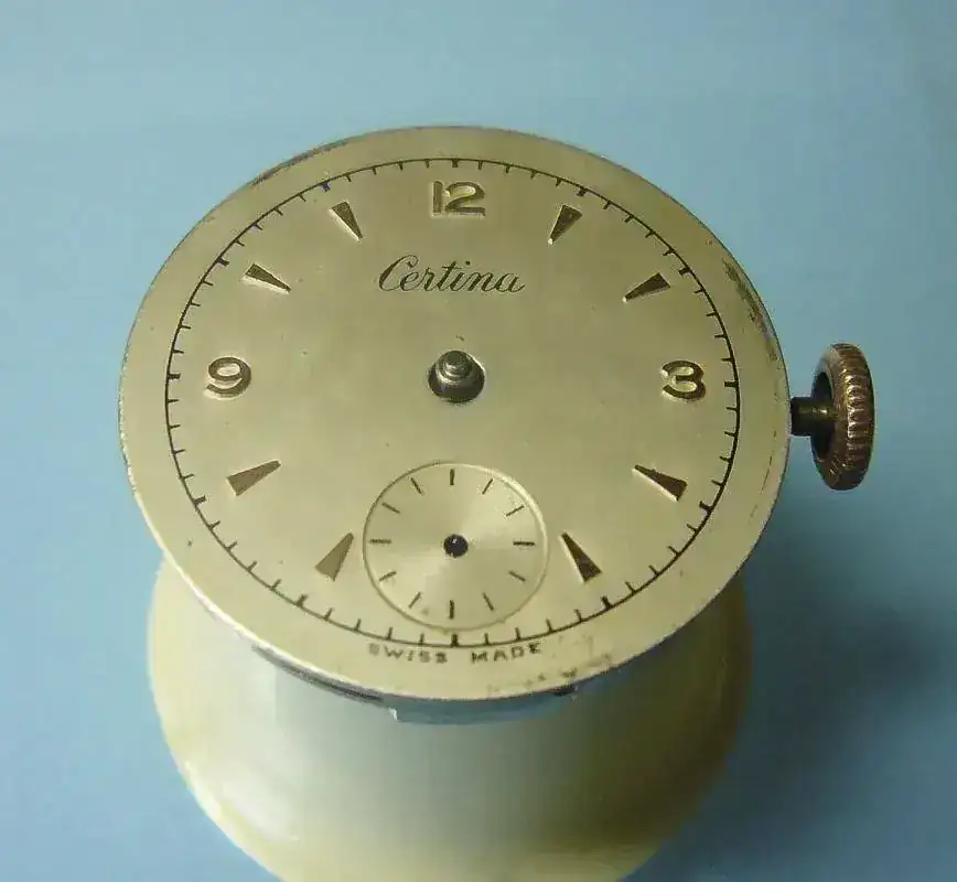

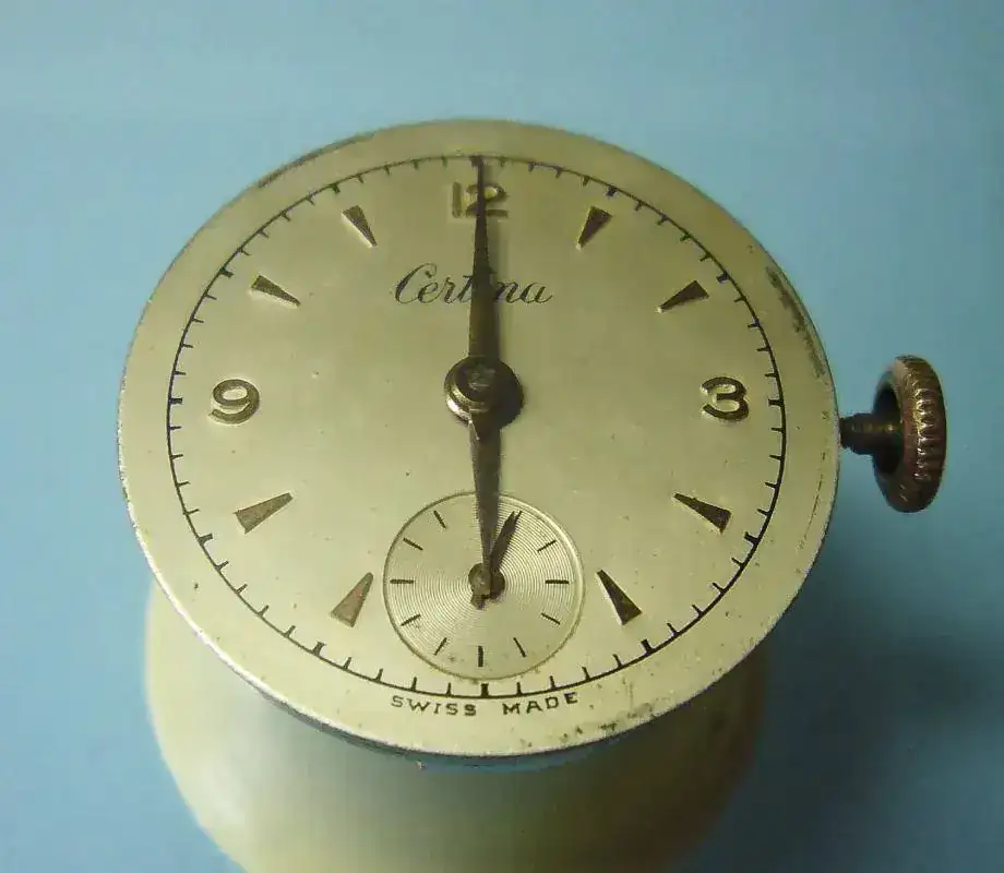

El reloj está prácticamente terminado, sólo queda poner la esfera
las agujas

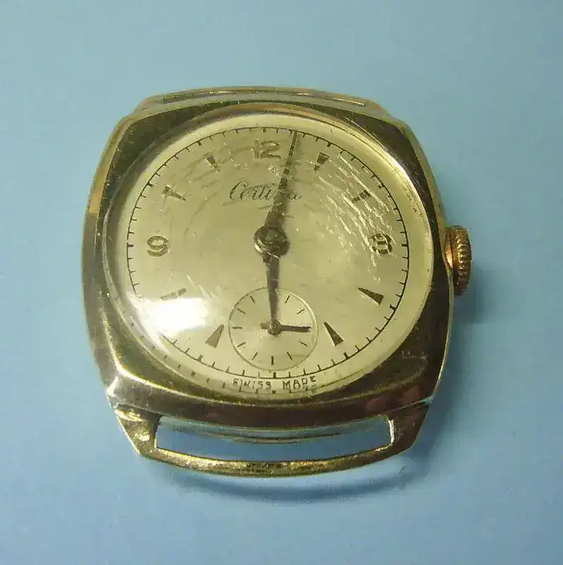

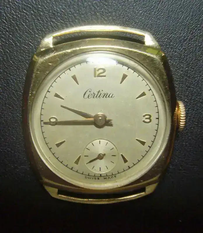

y meter en caja
Ahora al relojero para cambiar el plexi que da penita verlo ......

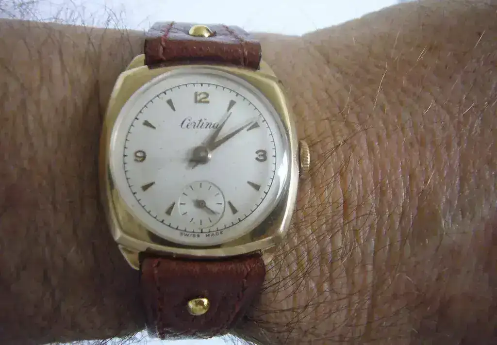

Ha quedado estupendo; me gustan mucho este tipo de hilos. Ya solo falta verlo con el nuevo plexy.
Con plexi y con correa maja! :dribble:
La correa a ver si mañana; el plexi ya, aunque la luz artificial no es la mejor compañera para afotar .....
Acaban de llegar las correas, si alguno queréis alguna .....
Hoy tengo evento gastronómico de despedida a una compañera que también ha pasado ya "a mejor vida", la vida de jubilauta. Así que, pese a su diminutez, me lo llevo para lucirlo, je,je,je.
