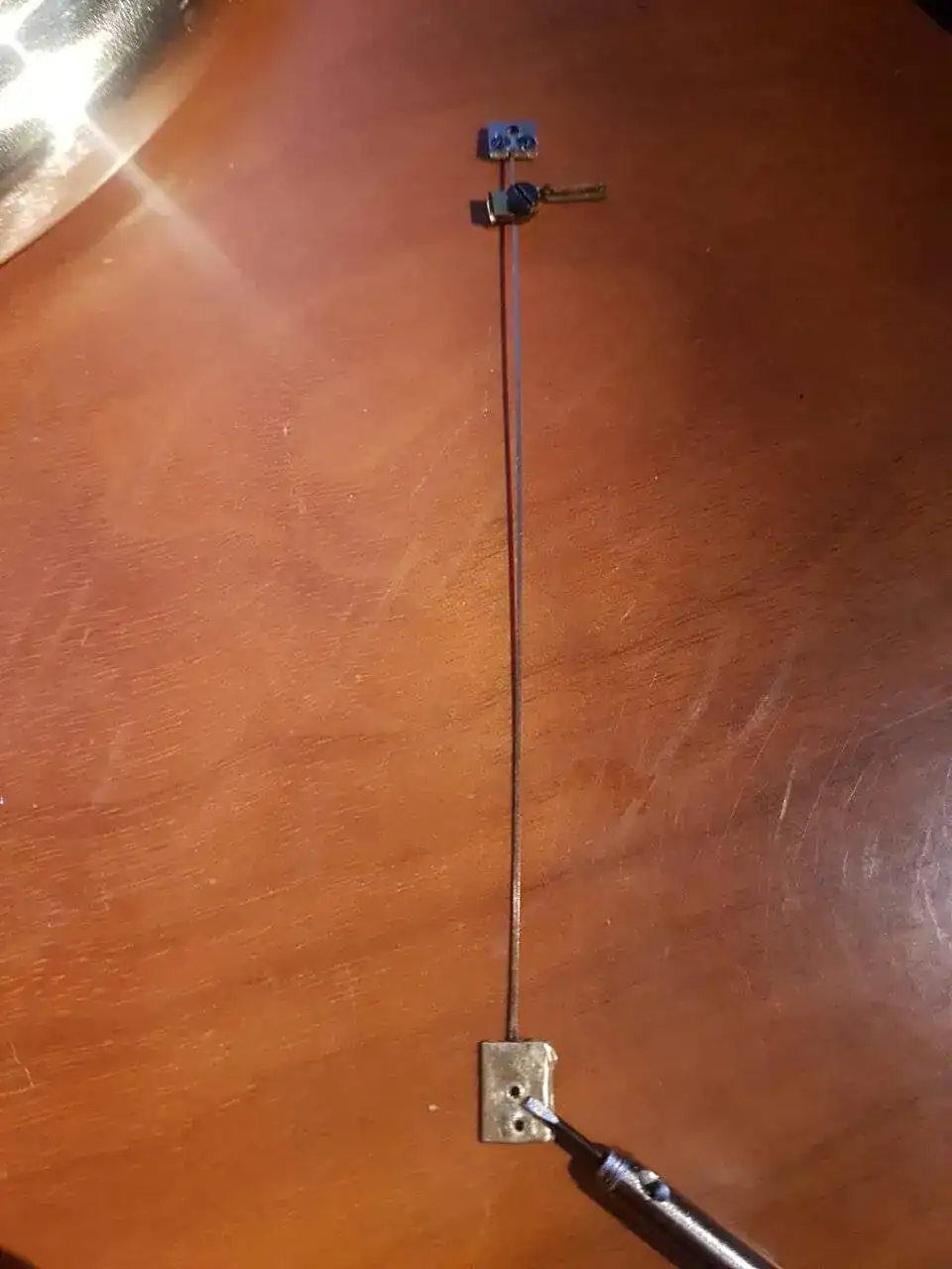

Tiene rota la suspensión por la parte de abajo y le falta la pieza de enganche con el péndulo y para probarlo le he apañado un trozo de suspensión y lógicamente se para.

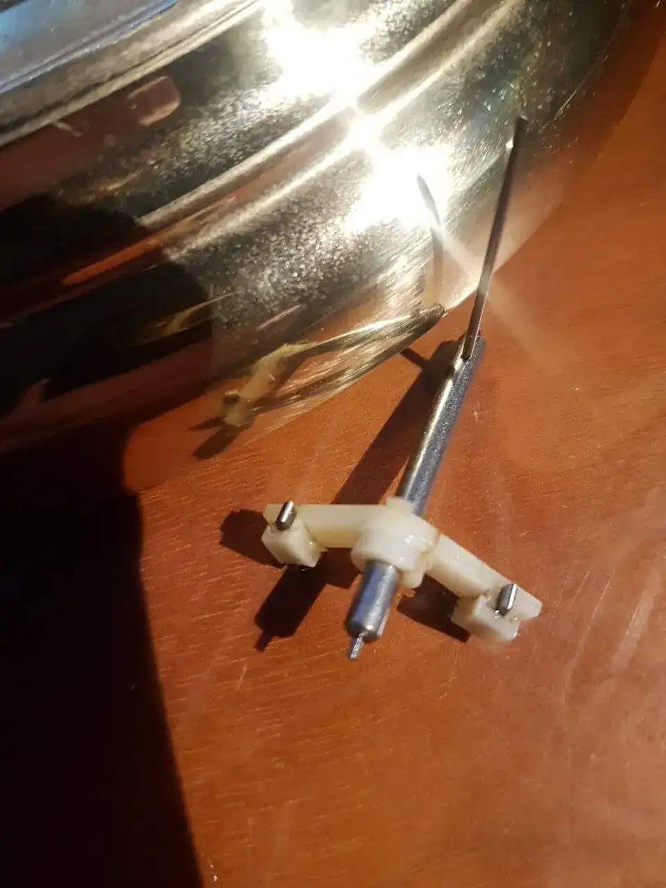

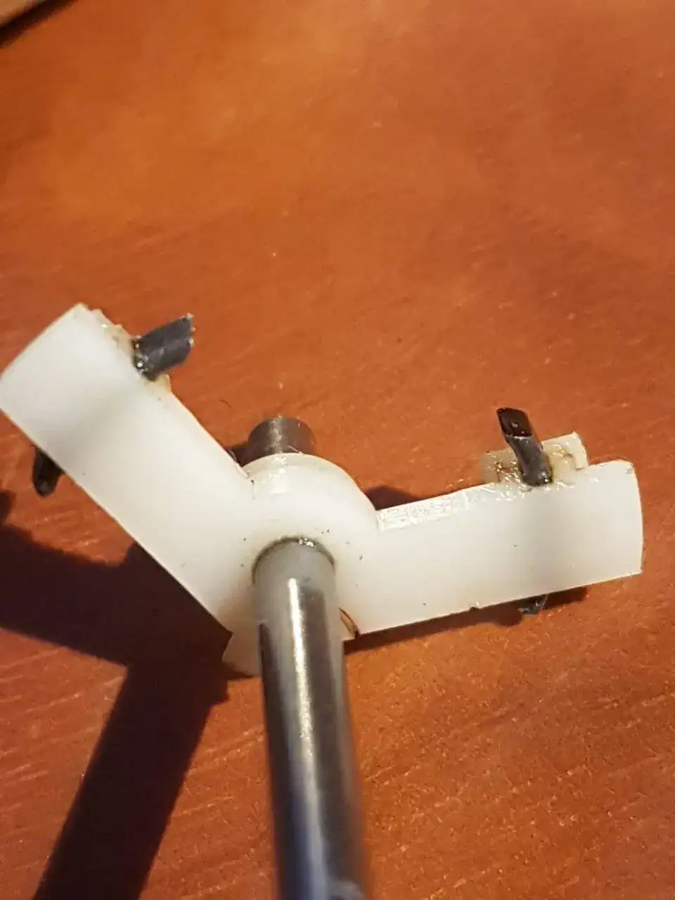

El ancora es de plástico y tiene una grieta que hace que patine.

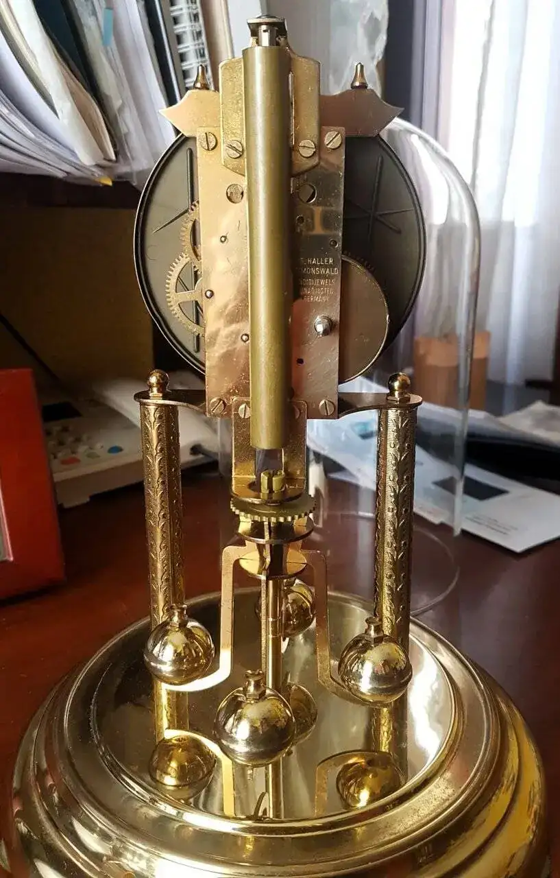

también tiene movidas las paletas asi que la regulación será muy difícil.::bash::

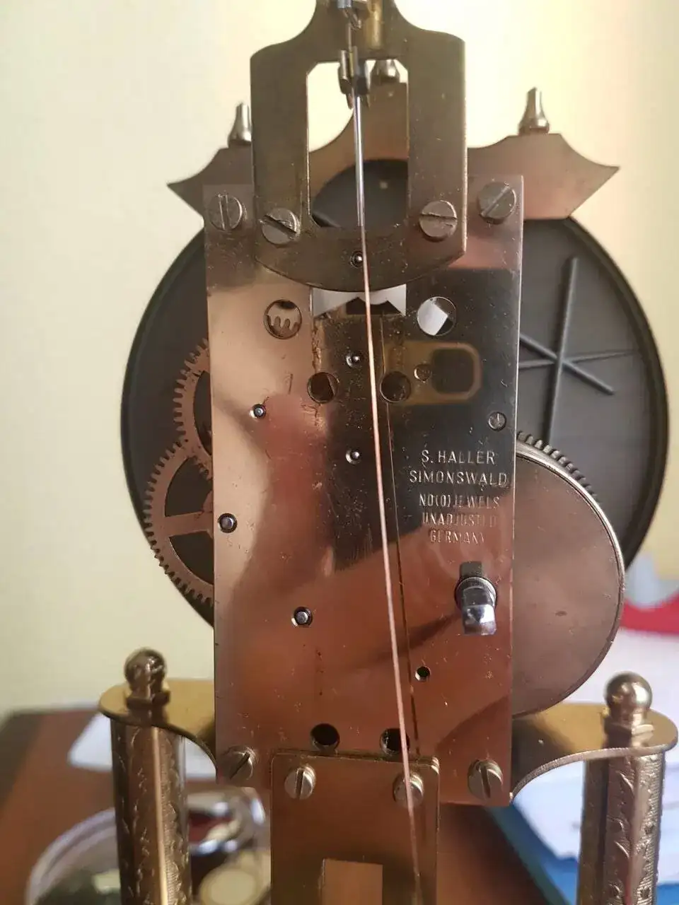

Estoy buscando la suspensión correspondiente en la Biblia y no la encuentro.
Agradecería que alguno de los entendidos en esta materia me ayudara, creo que es la de 0.089mm pero no estoy seguro. La pletina mide 4,2x8,5 cm.
Hola,,, ese muelle es lo suficiente mente largo para por lo menos hacerlo funcionar, otra cosa seria ponerlo en hora, asi que quitale las protecciones y empieza con los ajustes, lo primero seria que una vez puesto el pendulo de bolas y ajustado practicamente cerrado o casi,colocaremos el tenedor a una altura de 5 mm. de la sujeccion superior luego ya le iremos bajando, ajustaramos la inercia para que la maquina con el pendulo en estado de reposo hiciera funcionar la maquina constantemente sola a un lijero empuje del tenedor. Tienes que conseguir eso previamente, si no seria imposible obtener ningun resultado positivo, asi como saber tambien si las paletas del ancora se han movido o ya vienen asi de fabrica; la deriva se ajusta en la sujeccion superior del muelle torsion ( aflojando el tornillo superior si lo tiene y si no forzando la sujeccion a izquierdas o derechas hasta que la maquina responda en estado de reposo del pendulo) cambiando el angulo de ataque del tenedor

Lógicamente me adelanta por que le falta un trozo de suspensión pero anda.
Me gustaría pedir la suspensión pero no se cual le corresponde.
Espero que algún compañero me ayude.
Si ya te funciona, pero no te adelanta mucho, prueba ( si es que todavia no lo has hecho) ajustar el pendulo, si te adelanta has de girar el ajuste para que las bolas sa separen del centro, para aumentar su momento de inercia y gire mas lento....perdona el consejo, si esto ya lo has hecho, pero es que yo recibi uno con el hilo roto a ran de la sujeccion inferior, puse la sujeccion al final del mismo hilo, y como el pendulo podia girar, adelantando, el ajusteme dio margen para ponerlo en sincronia.
