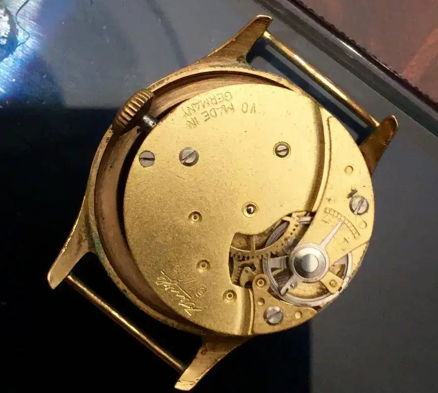

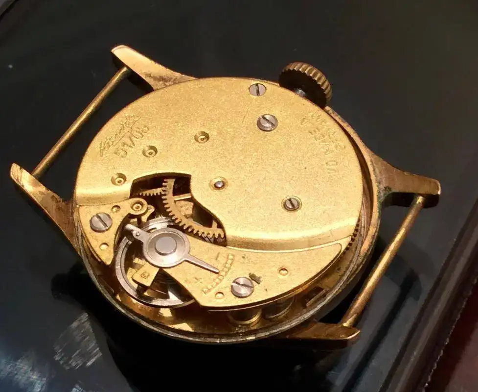

Buenas tardes.
No recuerdo haber tenido nunca un movimiento de este aspecto.
Da la sensación de primitivo (años 50?) y aunque parece completo, no funciona.
Creo leer 51/03. Si no es así, ya nos dirás lo que pone.
[SIZE=+1]Kienzle 051/03[/SIZE]
Features
manual wind
sub second
Data
12''', Dm= 26.75mm, Do= 27.2mm
H= 4.9mm
(regulator +0.3mm)
F= 0.4mm
T= 2.4mm
0 jewels
f = 18000 A/h
power reserve 33h
Balance staff U1345
Stem W3159
Mainspring / battery
Zf1480, 1.80 x 10.5 x 0.12 x 320mm
Hands
1.66 x 0.88 / 0.21mm
Remarks
pin lever escapement
ratchet on dial side, crown mechanism with rocker bar
just minor differences between 051/01, 051/03, 051/03a, 051/04, 051/04a, 051/04e
Example, year: signature; shock device
ca. 1955: wu, Kienzle, 051/03a, Germany, 0 Jewels
(Kienzle 051/03a)

Corte tipicamente Alemán, Amigo Martín, son máquinas fiables, aunque esta sea sencillita. La Kienzle fabrico muchos más relojes grandes, sobremesa y pared, que de pulsera. Un saludo

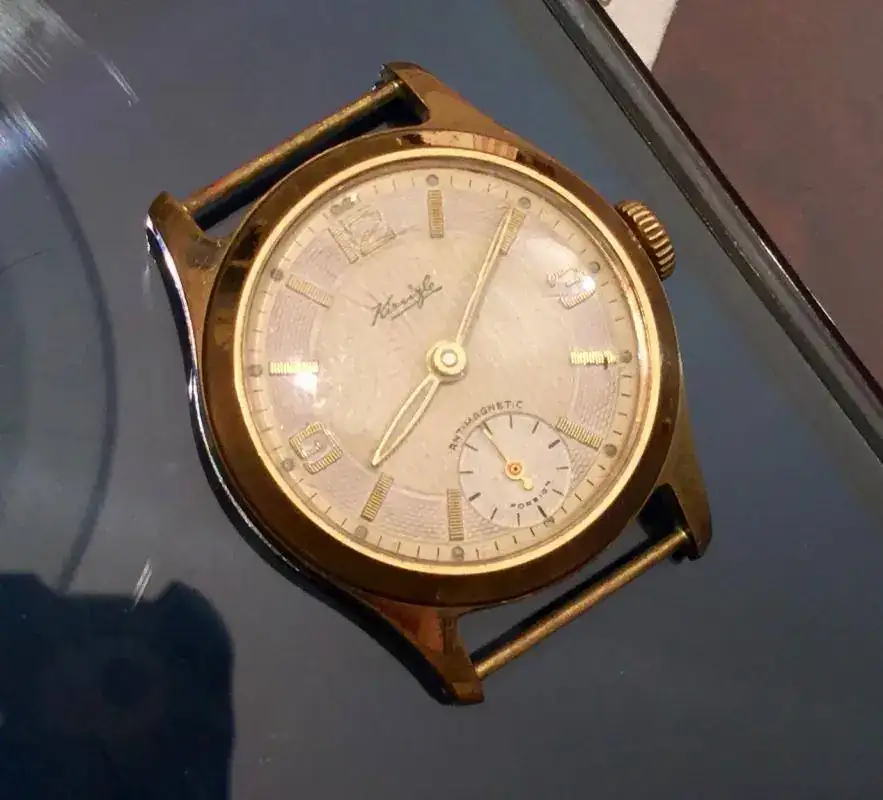

Tiene una esfera preciosa, y la caja también parece estar en buen estado, te falta la foto de lucimiento en la muñeca jajaja. Un saludo!

Os parece merecedor de una intervención de un relojero o lo dejo de decoración ?
Yo intentaría recuperarlo, el reloj será sencillo por dentro pero bonito por fuera, todo depende del relojero y el presupuesto...

Desde mi perspectiva se ve una máquina de trazos muy bonitos pero de muy mala calidad. Al no llevar rubies sus ejes comían
rápidamente sus bujes de latón y estos se agrandaban igual que ocurría con los relojes despertadores o de pendulo.
Lo que obligaba a sus dueños a concurrír mas seguido al relojero para un mantenimiento y aceitado que era fundamental!!!
El eje de volante seguramente sus puntas trabajaban dentro de conos - que se gastaban tanto las puntas de los ejes como los 2 conos a corto plazo - igual que le ocurría a los depertadores baratos.
Esta máquina debe haber sido construído para una franja muy pobre de la población y el mercado mundial que los compraba.
Un saludo, Luis desde Argentina

Buen día martín; la fábrica alemana Kienzle fabricó pocos calibres de pulsera y de bolsillo y debído a su pésima calidad no resultaban confiable. Este fue un producto muy económico y no era ni durable ni confiable (por los motivos que dije en la anterior carta) y por eso dejaron de fabricarlo y se inclinaron hacia la producción de relojes grandes.
Buen día martín; me olvidaba de decir que con los años comenzaron a producir calibres con rubies y esta mejora lo favoreció mucho...
...pero no es el caso de su reloj. Un saludo, Luis desde Argentina

Coincido con pinon: la caja está bien y la esfera es muy hermosa. Si la reparación del calibre no es un disparate, lo arreglaría. Supongo que la falta de rubíes es un problema para el uso continuado, pero un uso ocasional digo yo que sí resistirá una vez reparado, y está tan guapo que da cosica darlo por desahuciado...
Ya, da pena. Ya veremos.
Gracias
Linda caja y esfera , seria interesante ponerlo a funcionar , como debe sonar esa máquina . Un saludo
