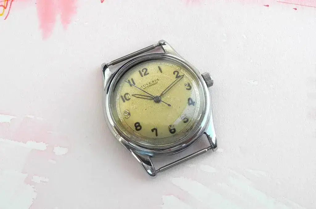

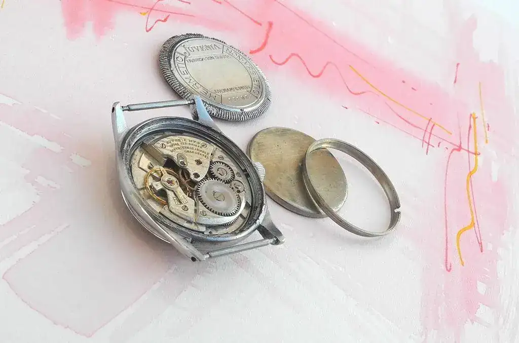

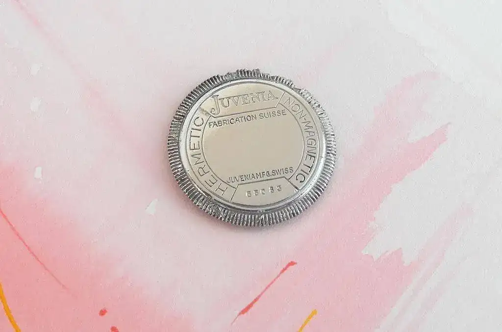

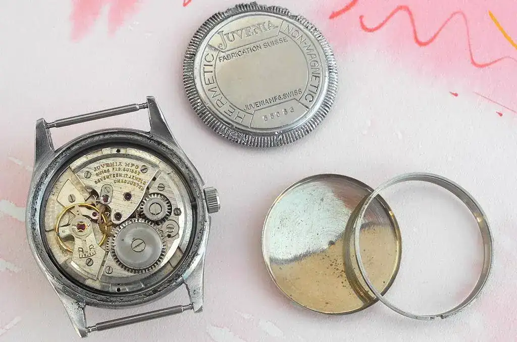

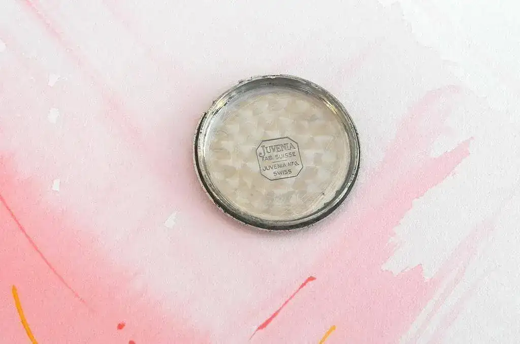

Hola a todos. Quiero presentar con afecto mi Juvenia adquirido 25 años atrás; Desconozco detalles de fabricación, fechas o calibre pero lo aprecio como el que más; lo utilicé durante varios años acompañándome como estudiante y luego como profesional en muchas actividades, con un funcionamiento perfecto, podría decir, para sus años. El tamaño de la caja es 32 mm y a pesar de ser un trabajador incansable estuvo posteriormente sin usarse mucho tiempo hasta hace pocos meses que he querido hacerle un mantenimiento general. Parece que para mi relojero en la ciudad fue imposible abrirlo y al final lamentablemente la tapa posterior sufrió daños irreparables. Luego de la limpieza está funcionado otra vez perfectamente. ¿Sería un imposible conseguir una tapa similar a la original? Quisiera encontrarla...
Acudo a todos ustedes, compañeros a quienes respeto y admiro para escuchar de su inmensa experiencia y apoyo consejos, recomendaciones y apreciaciones con respecto a esta pieza que, como mis otros galopantes amigos vintage, late renovado en el hoy de 2015. Les agradezco la ayuda y el permitirme compartir con ustedes. Un saludo, un abrazo y bendiciones.
Una pieza muy bonita. Me recuerda a algún Longines militar. Con respecto a la tapa qué decirte, menuda faena. Lo mejor será que te sumerjas en ebay a ver si encuentras algo. Aunque yo le dejaría esa, pese a los daños.
Gracias Zaly, también este reloj me gusta mucho (su color, agujas, diseño y caja en acero) y aunque tiene evidentes detalles del tiempo en esfera y caja de verdad no quisiera perderlo. El daño de la tapa ha sido triste y el problema es que ya no funciona, quedo arruinada. Gracias por el apoyo y recomendación. Un saludo.

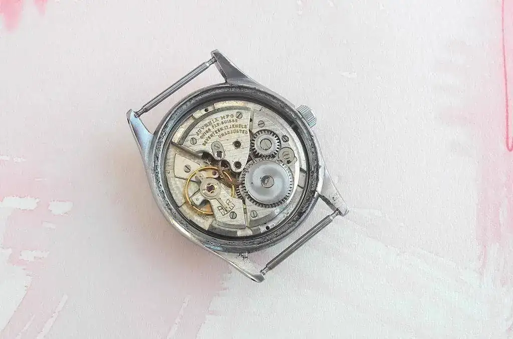

Precioso reloj, y es cierto que tiene un aire militar. De calibres no sé nada, pero debajo del volante distingo unos números y supongo que habrá algún símbolo. Un saludo
Buen día CLOCK; esta máquina es de la fábrica ETA y dentro del calibre ETA 1080 y flias. Estas máquinas se produjeron para cientos de ensambladores de distintas marcas en los años 1950/55. (buscar mas informaciones en RANNFT).
La firma ETA sobrevivió la crísis de los 60/70 y actualmene lidera el Swatch Group junto a varias docenas de marcas líderes.
Un saludo, Luis desde Argentina

Don Luis mil gracias por el aporte y el comentario. Para mí conocer calibre y fecha de mi reloj Juvenia a través suyo y del Foro es muy valioso. Como les comentaba han pasado muchos años desde que lo adquirí pero desconocía detalles de su origen. Gracias de nuevo.

Muy bonito reloj, también a mi me parece que tiene cierta estética militar. Lo de la tapa que te voy a contar si un relojero manazas también me hizo algo parecido a eso::grr::, creo que la tuya está un poco mejor, por lo menos cierra bien, no?. Un saludo!
Me encanta su estetica militar. Ojala nos puedas mostrar una fito con correa, que seguto se vera genial.

¡Qué pieza más bonita! Me encanta la esfera, con esa hermosa pátina, y el contrapeso de la segundera.... Vaya avería que te ha liado el relojero en la tapa trasera, con lo bonita que es :-(( ... Ojalá puedas localizar una igual; de no ser así, si cierra bien, yo la dejaría tal cual, ya que es la suya y es muy bonita.

Precioso este Juvenia militar, las agujas, la grafia, esa tapa...todo hace que sea un reloj especial que hay que conservar y disfrutar.
Relojero?? Ese era un "asesino" de relojes....que bestia.
Un reloj muy bonito, como te dicen los compañeros, de aspecto militar. Lo de la tapa es una faena, pero si cierra yo la mantendría.
Muchas gracias, estoy en proceso de búsqueda con esta tapa tan particular. Tal vez amigos...
un abrazo.
Qué lástima lo de la tapa. A toro pasado, lo correcto éra haberla llenado de aflojatodo, y al otro día y con mucho cuidado girarla con la llave Jaxa (en caso de no tener las herramientas Rolex) y seguro se abría casi casi sola.
Ahora a buscar la tapa, ánimo, que seguro aparece donde menos te imagines.
Pero tengo duda: se barrió la cuerda de la tapa? Porque lo que veo es que se borraron algunos dientes del exterior. Pero sería bueno ver cómo está la cuerda interna.
La duda es porque mencionas que tiene una tapa sustituta, lo que indica que la cuerda de la caja está bien.
De ser así, puede ser que tenga reparación!!!
Hola apreciado Josrey, la historia que ha ocurrido es esta: La tapa estaba perfecta con su uso normal pero entiendo que "pegada" por la falta de mantenimiento de varios años. Llevé mi Juvenia al especialista que en su pequeño taller no tenía el equipo apropiado. El si me dijo que la tapa era tipo Rolex y abrirla sería complicado. De todas maneras dejé el reloj para solucionar el problema y sin prever este terrible resultado: "Crash" diría yo. Me ha dolido como un golpe bajo pero no quiero hacer señalamientos sino más bien ahora buscar un nuevo reemplazo, (que le voy a hacer). La cuerda de la caja está bien y funciona perfectamente. El daño ocurrió en la cuerda de la tapa y por supuesto en su cara exterior, el relieve radial se fracturó en algunas zonas... A mi me encanta hasta el sello interior con la marca en bajo relieve. Por ahora el va con tapa de acero "prestada" pero no es digno de este trabajador y "valiente compañero" que gracias a Don Luis podemos datar de los 50s. Un fuerte abrazo y gracias por el interés en la dificultad compañeros.
Es correcto. Cuando pasa mucho tiempo se seca el arillo de hule y se atascan las tapas. Ahora hay que buscar la tapa lo más parecida posible. Seguro aparece con el tiempo. Y aquí va una aberración que voy a escribir (mil disculpas por anticipado): yo le pondría una "tipo rolex" es decir, con los dientes externos. Por lo pronto le devolvería la apariencia y mientras continuamos buscando otra solución. Un abrazo!!
