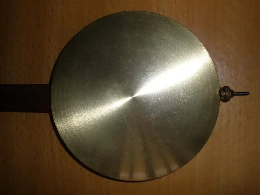

Otra pregunta: ¿qué es la lenteja? Es que me han dicho que si se adelanta o atrasa hay que bajar o subir (respectivamente) la lenteja. Y yo no se refiere a la esfera del péndulo o la tuerca que hay debajo de ella. Gracias.

Hola Zulema:
Efectivamente esa de la foto es la lenteja nombre con el que se conce en relojeria al contrapeso el pendulo.
La regulacion de la marcha del reloj se realiza subiendo o bajando dichalenteja pues de esta forma corregimos la longitud (cuanto mar largo, mas lento y cuanto mas corto mas rapido) la correccion de hace sienpre poco a poco hasta conseguir l marcha perfecta.
Un sludo Secho
Muchas gracias Secho por tu respuesta.
Supongo que moviendo la tuerca se consigue que la lenteja suba. Aunque no se si tocarlo porque es solo un minuto de atraso.
Muchas gracias Secho.
Amiga, Un minuto no es casi nada, además ten en cuenta que hay mayores variaciones por los cambios de temperatura, los relojes no se comportan igual a 20º que a 27º, el mismo péndulo dilata o contrae por efecto de la temperatura. Creo que no vale la pena tocarlo. Un saludo
No lo haré Tantdetemps, gracias por tu consejo.
