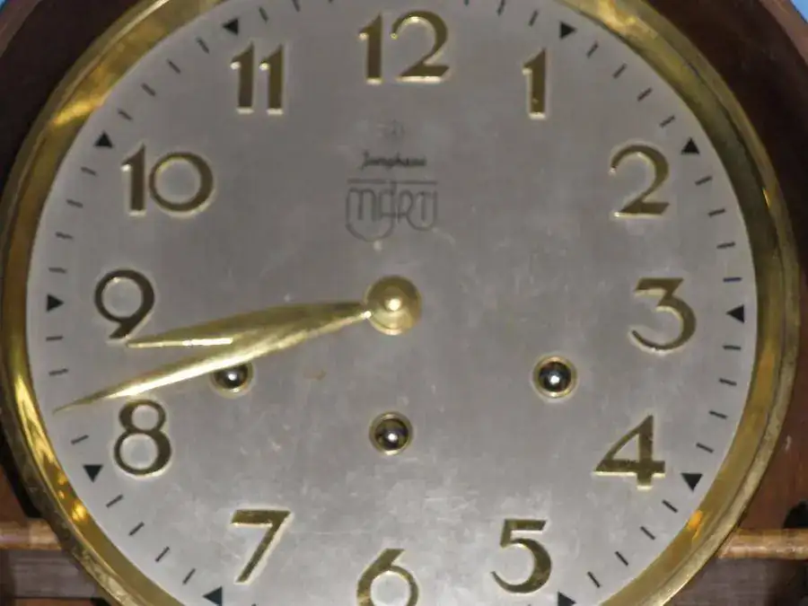

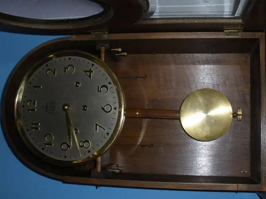

Buenos días a todos. Primero quiero presentarme soy Zulema y mi reloj es un Junghas MARTI que he recibido en herencia, y que me tenia encantada cuando lo veía en casa de mi abuela. Yo soy nueva en este mundillo y no tengo ningún tipo de conocimiento sobre relojes (más que dan la hora :)) por lo que pido disculpas de antemano porque mi lenguaje no va a ser nada técnico y por mi ignorancia.
Os cuento, el día que llego este precioso reloj a mi casa lo colgué en la pared y le di cuerda, por medio de tres orificios que tiene en la esfera en este orden centro-izquierda-derecha. El reloj aguanto en marcha 6 días. Al volver a darle cuerda lo hice en otro orden izquierda-centro-derecha y pero esta vez solo estuvo en marcha 3 días. No se si fue por la forma de darle cuerda o por otro motivo. Lo curioso es que si le quito el péndulo se oye el tictac pero cuando se lo pongo de nuevo no aguanta más de 2 o 3 horas y se para de nuevo. Lo he comentado con la persona que me lo ha dado y me ha dicho que le pasaba igual y que lo llevo a un relojero en varias ocasiones pero al final vuelve a ocurrir lo mismo.
No se que más deciros, bueno si que cuando funciona suena en los cuartos, medias y en punto con un sonido precioso y que, por favor, darme alguna solución para volver a oírlo.
Pongo una foto para que lo conozcais: reloj abuela 1.webp reloj abuela 2.webp
Muchas gracias.
Hola y bien venida a este nuestro foro.
Enhorabuena por ese precioso reloj.
Mi opinión es que puede tener dos cosas, antes de nada decirte sobre lo que comentas de darle cuerda, es que el orden de los factores no altera el producto.
En primer lugar a ese chiquitín le vendría bien que le hiciesen una limpieza y aceitado. Sobre lo de que cada vez dura menos la marcha, creo que podría ser el muelle real (el muelle que acumula la energía cuando das cuerda para que se mantenga en marcha) podría ser que estuviese ya agotado y no mantenga bien la tensión, cambiarlo no te puede suponer mucho.
Bienvenida Zulema, parece que al darle cuerda la segunda vez, se movió el reloj a izquierda o a derecha, te toca volver a nivelarlo, pero no con relación a la horizontal, hay que nivelar con relación a la simetría del Tic-Tac.
Pon el péndulo y dale un empujoncito y escucha el Tic-Tac, debe sonar simétrico, la misma distancia del Tic al Tac que del Tac al Tic, ves moviendo el reloj a derecha o a izquierda, con cuidado, despacio y veras que la cadencia del sonido varía, cuando lo escuches regular, es su punto de nivel, verás que bien funciona.

¡Lo he conseguido! :yhoo:: . Tenías razón, el problema era la cadencia del tic-tac. Me costo, pero por fin mi reloj no se para. He hecho unas marcas pequeñas en la pared que me sirvan de guía para la próxima vez que le de cuerda. Muchas gracias.

Gracias Secho, Tienes toda la razón, además en la foto veo que tiene las cuerdas para alejar independientemente los martillos de ambos lados. Zulema, ves esas cuerdas que cuelgan bajo el reloj y que acaban en una pequeña anilla, y ves que en los laterales de la caja del reloj, a medio recorrido, hay un clavito, si tiras de la cuerda de la derecha y la fijas en su clavito, dando cuerda a todos los agujeros, tendrás que toca solo las horas, ya que aunque el reloj quiere tocar los cuartos tambien no puede porque la cuerda le ha separado los martillos.
