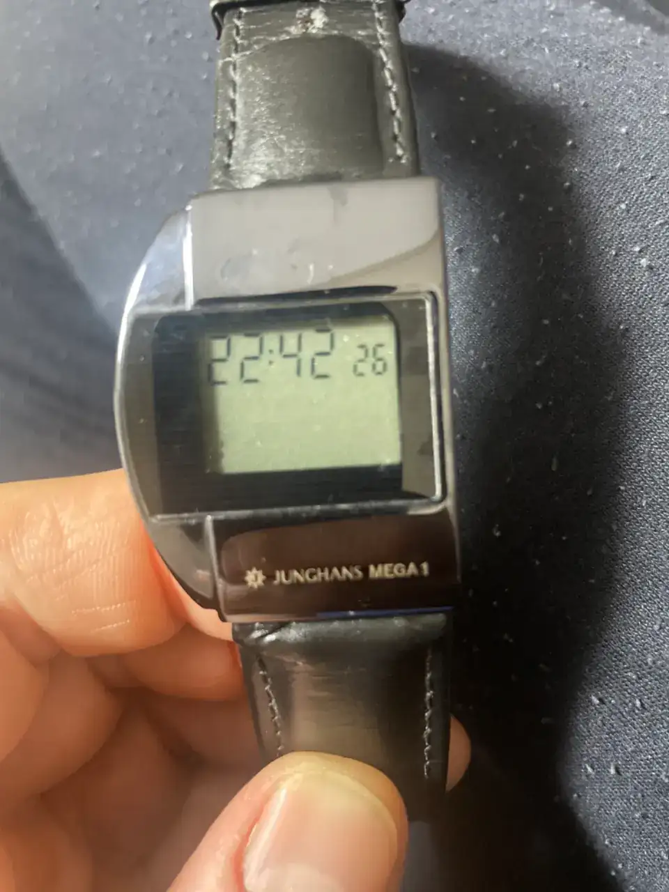

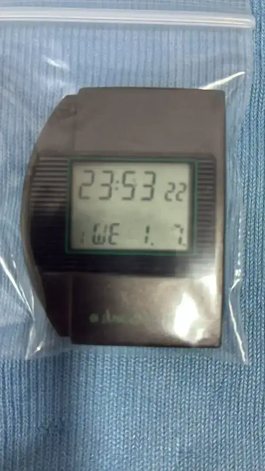

Tengo un Junghans Mega 1 y no soy capaz de sincronizarlo. Hay un momento que lo reseteo pulsando a la vez botón del medio y botón de abajo , se pone en hora sincroniza pero la fecha no soy capaz de ponerla.
A la izquierda abajo salen unos números 0,1 y 2 que tampoco se lo que significan a veces parpadean y otras no

Hola,Fern:
Mega1
de todos modos, no te obsesiones con un Mega 1 si te ves incapaz de sincronizarlo en el momento. Ni siquiera el mismo día.
Lo hará cuando quiera él.
Si te salen los numeritos pequeños al lado de donde debería salir el día de la semana, al menos es que la antena hace buen contacto con el módulo. El problema es cuando NO salen.
Léete también la FAQ del americano, al cual tampoc le sale la fecha. Al parecer, un problema de datos en las emisoras.

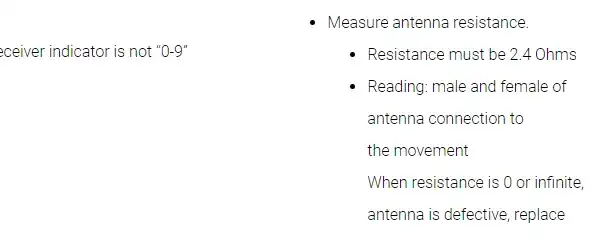

Gracias po La información . Sabes que en algún hilo hablan de que medida ( en omnios ) debe dar antena para saber que está bien . Gracias tb por esta consulta
No, no sabía que ya había hablado de ello, pero ya lo tienes corroborado en el mismo enlace.

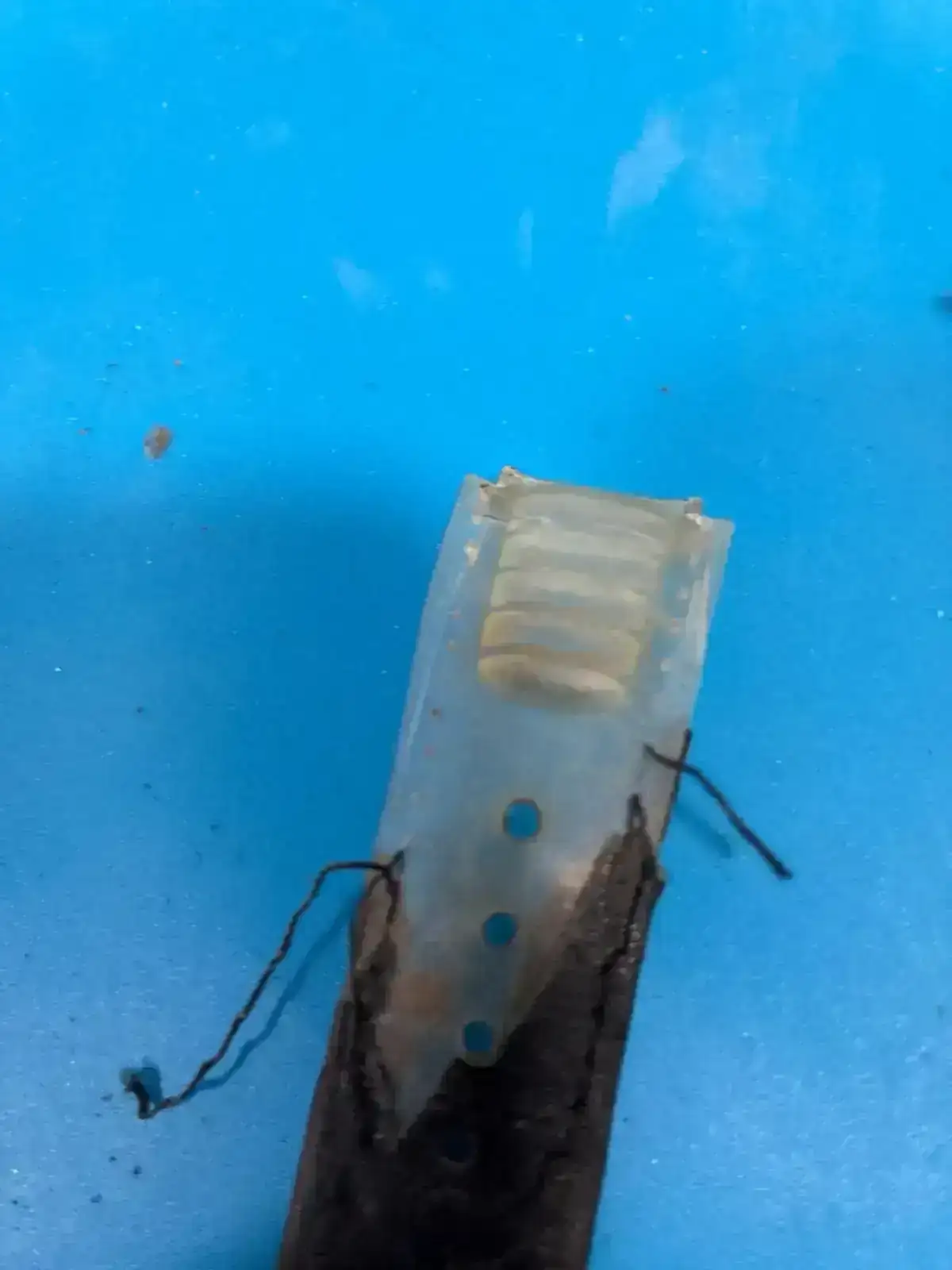

hola buenos dias tengo un Junghans MEGA 1, y me sincroniza perfectemente, pero la correa de cuero esta destrozada, alguien sabe de algun tutorial de cambio de correa, muchas gracias

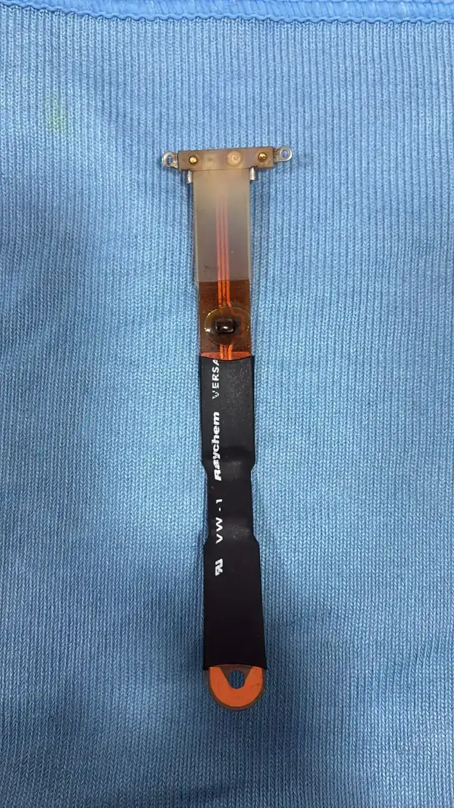

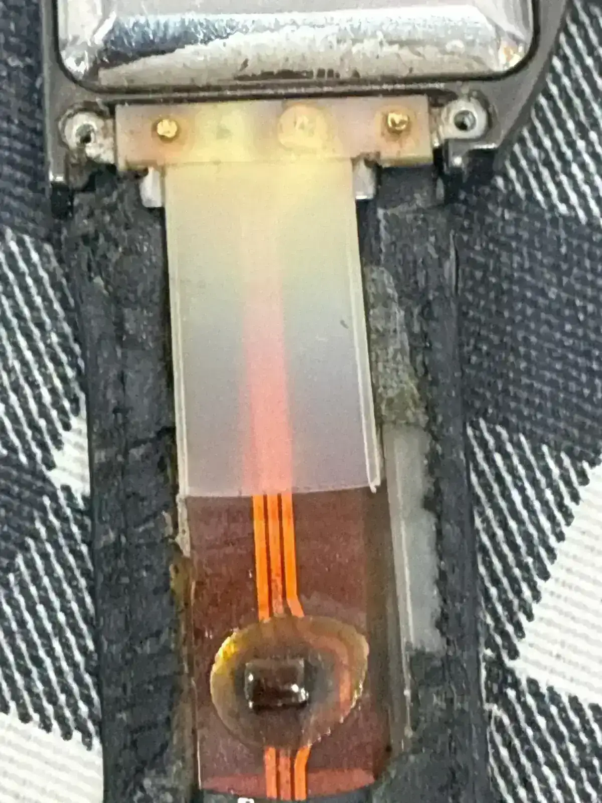

Entiendo que te has hecho con una correa con vano para aprovechar la antena vieja. Si no es así, te recomiendo que compres una al usuario
zeitmaschine2100 en la bahía (el único que dispone regularmente de las mismas, aunque últimamente en un solo tono) y le envíes la antena o el reloj tal cual para que te la instale él.

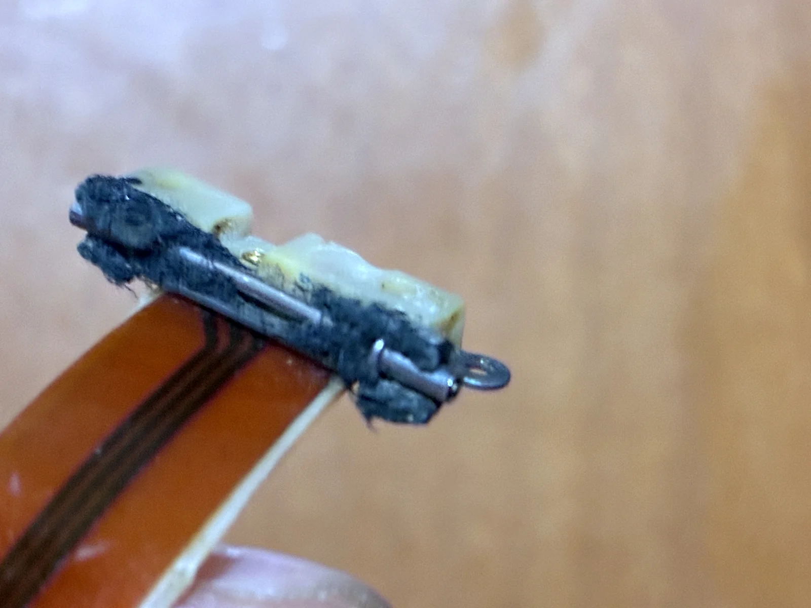

En el primer caso,creo que el proceso pasa por romper la vieja por las costuras - no por el centro - y sacar la tira de caucho negra (antena y bobinado). Y el paso subsecuente es introducir esa misma antena cuidadosamente en el vano de la correa nueva hasta que consigas cerrar el hueco que queda con cola flexible.

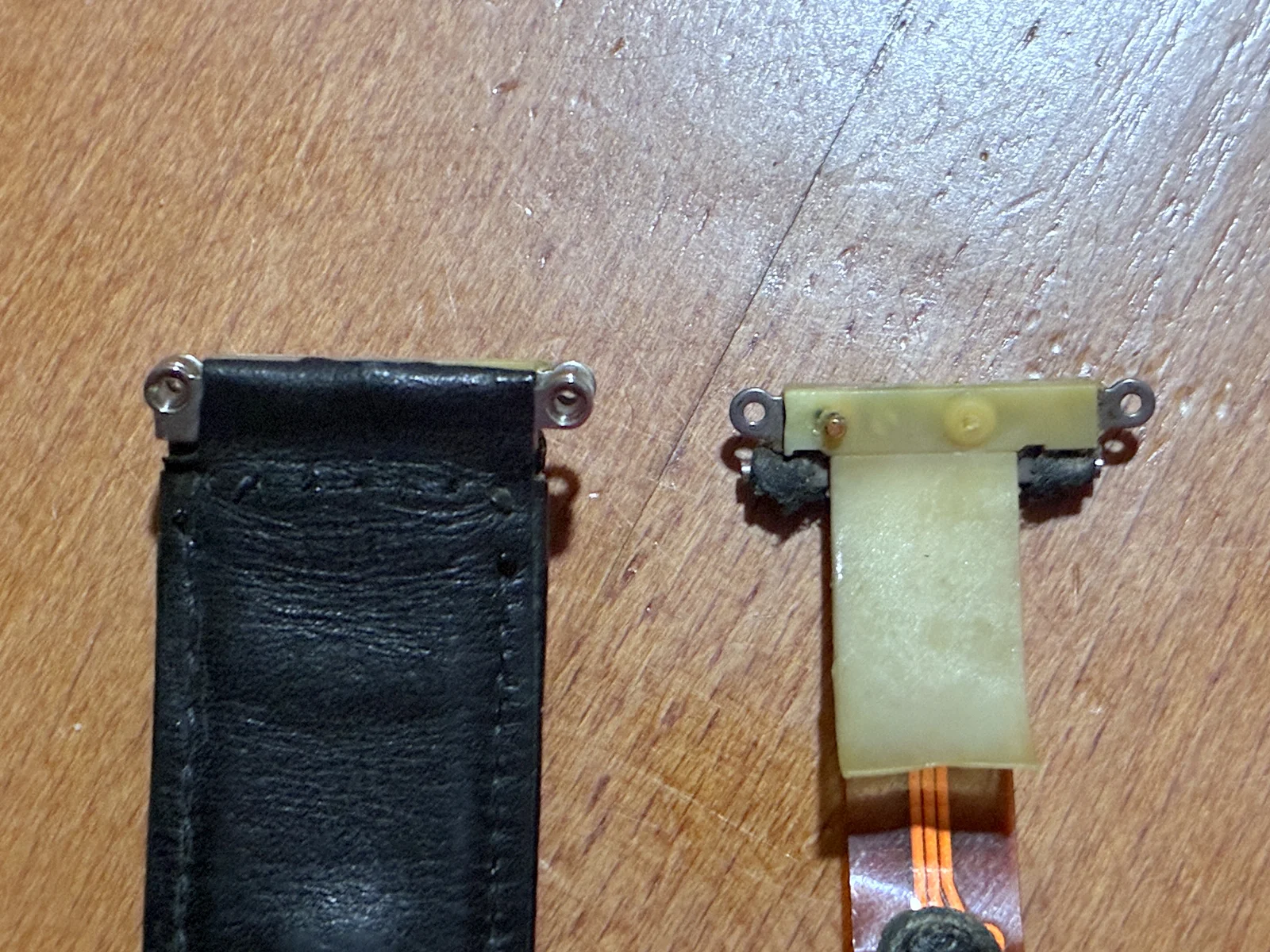

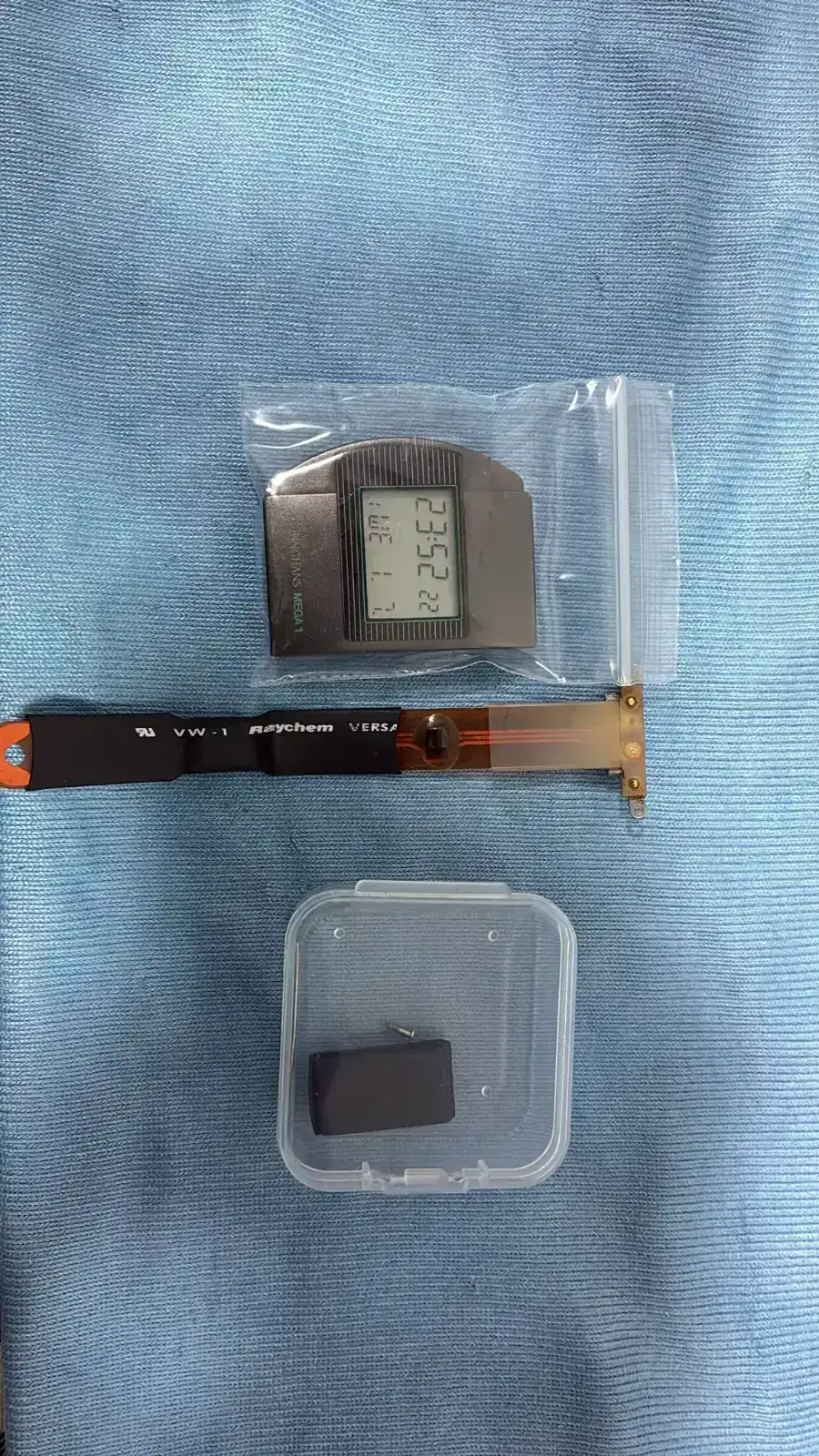

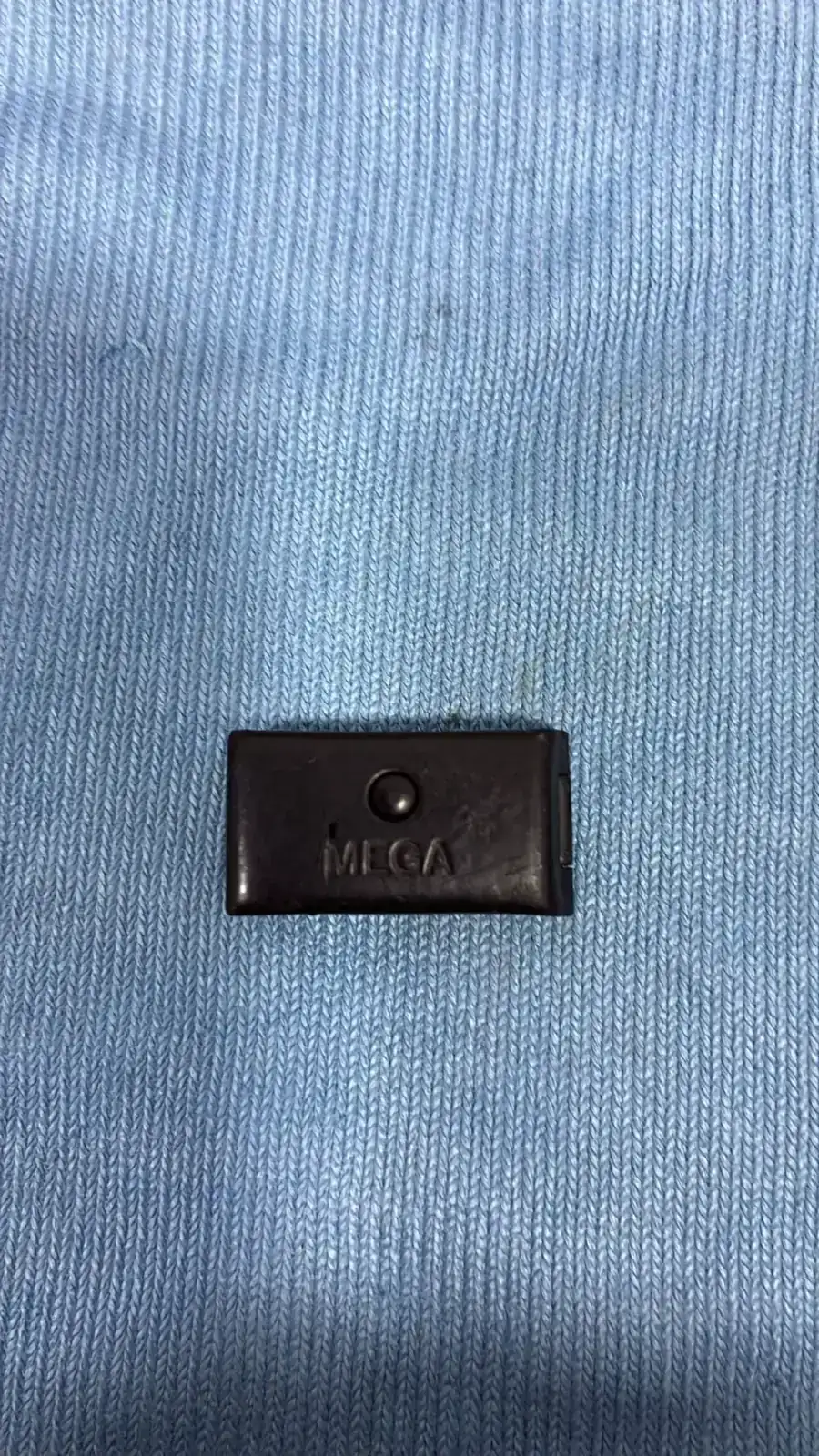

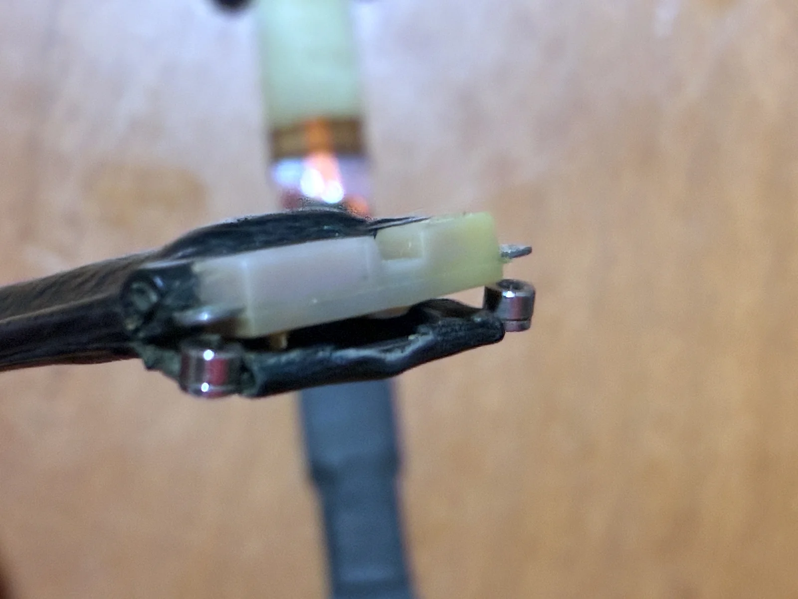

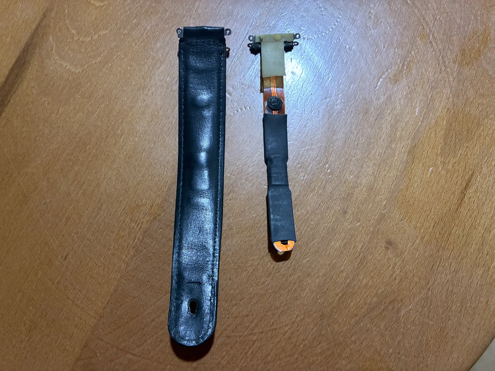

ya la he podido sacar sin daños, me la voy a jugar, he sacad la parte electronica y he dejado el plastico de la dos correas y se lo he llevado al zapatero para que le ponga cuero nuevo a ver que tal si sale mal , pues comprare una nueva que vale unos 60 euros. muchas gracias.
ahora solo tengo estas piezas hasta el lunes no me da el arreglo de la correa , a ver como queda.:D
