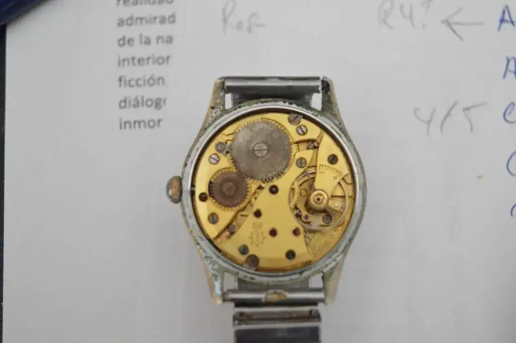

El oxido que tiene - es mucho y además avanza. Espero que sea solo lo que se ve en la foto y no haya arruinado nada mas??

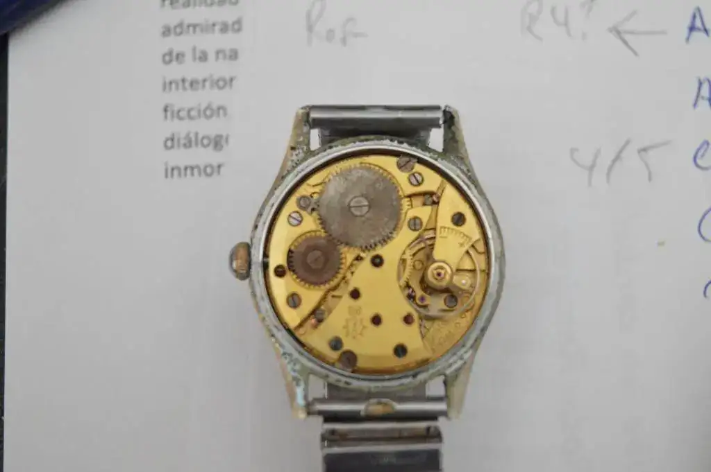

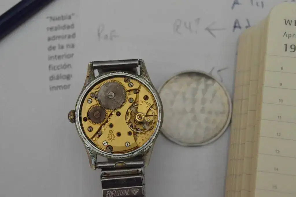

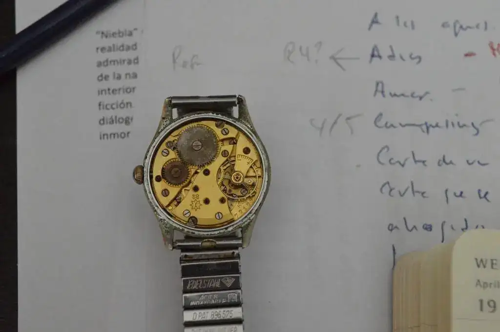

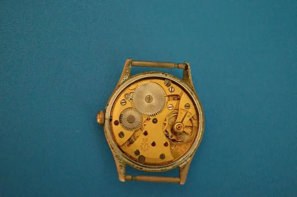

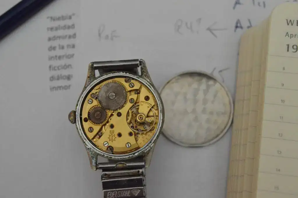

Bueno, ya está aquí. Externamente, mucho mejor de lo esperado, pero como lo que importa es lo de dentro, ahora pongo fotos. El reloj anda...pero en unas pocas horas ha atrasado unos cuatro minutos. Lo he abierto y lo que me ha llamado la atención es lo desplazado que está el pitón que regula la raqueta, completamente hacia (-)
¿Bastaría tocar ahí para que recupere una marcha aceptable? ¿cómo lo veis? Lo voy a llevar al relojero a ver qué dice

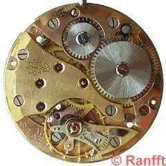

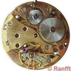

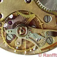

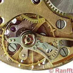

La imagen que ofrece Ranfft de este modelo carece de pitón
Ten cuidado al tocar el volante ya que cualquier golpecito que le puedas dar donde engancha la espiral con el porta piton puede soltarla y estropear el reloj.
Lo ideal es que el relojero te lo regule y de camino le pegue un limpiado y engrasado.
Buen día "vela"; no entiendo eso de la falta del pitón. ¿a que llama usted pitón?. el pitón es el que sujeta el espiral y va atornillado con un tornillito que vá a un costado del puente de volante).
Apurese de darle el reloj a sus relojero. Hoy hablé con Daniel "rodserling" y me confirmó que viene la próxima semana a recoger todas las fornituras.
Un saludo y ...diga que pitón le falta a la máquina?, gracias. Luis desde Argentina
Sí. No ando bien de terminología, lo siento. Quería decir la raqueta. Lo vio el relojero y movió la raqueta pero sigue atrasando lo mismo, una barbaridad, así que si el sa´ábado hay algo abiertyo aquí por eso de la semana santa se lo volveré a llevar.
Sí va a tener que ser una buena limpieza, porque no basta con tocar la raqueta: sigue atrasando como un cuarto de hora cada 12 horas. Gracias Vicente.

Hay cosas que no entiendo. Comparando las fotos del vendedor con las que le hice al recibirlo, se puede ver que la raqueta en las de él está más centrada que en las mías, o sea que lo han tocado antes de enviarlo...¿para atrasarlo más? ¿por descuido? ¿no pusieron Barrio Sésamo en Alemania? En fin...
Buen día "vela"; le sugiero que deje ese razonamiento. Sí esta máquina sigue funcionando con atraso o con adelanto es una suerte. El relojero lo revisará a ver sí encuentra algo mas oxidado. Le aclaro otra cosa. La máquina puede tener oxidada alguna otra pieza o varias y como no llegaron a oxidarse alguna de las partes que mueven el tren de ruedas - la máquina seguirá o no funcionando y el problema de la diferencia de la marcha es secundario???

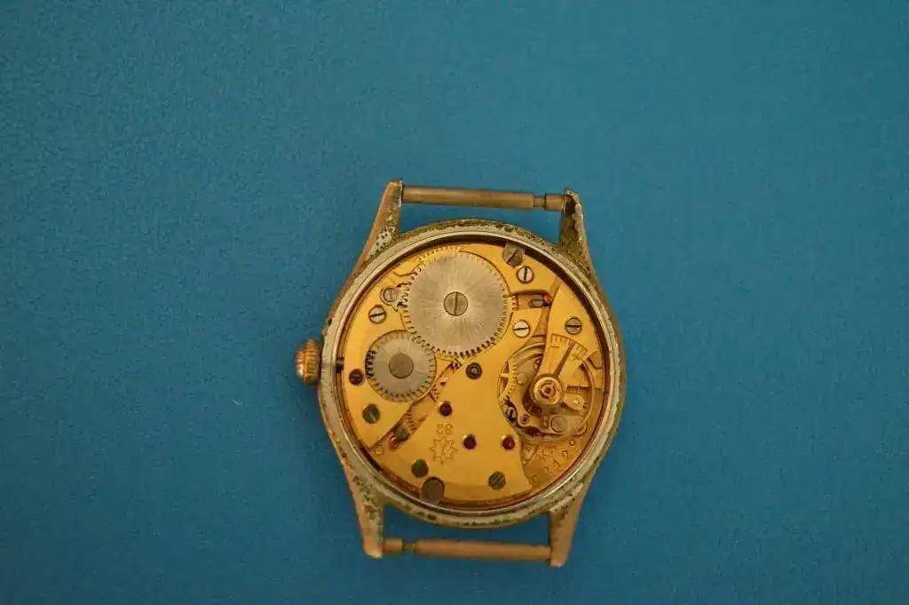

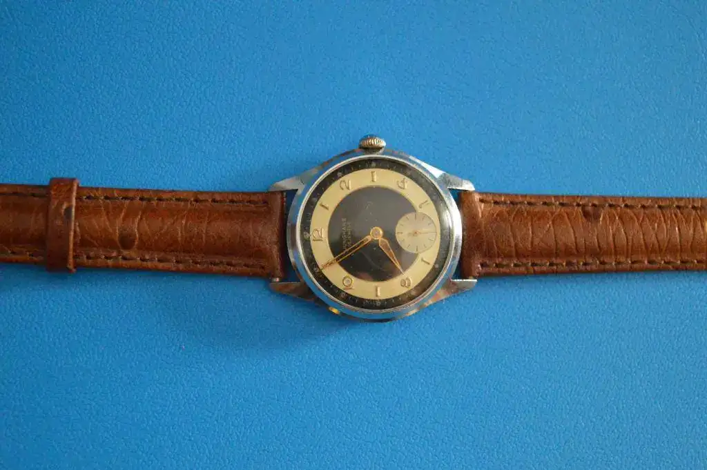

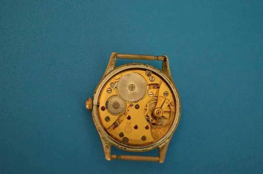

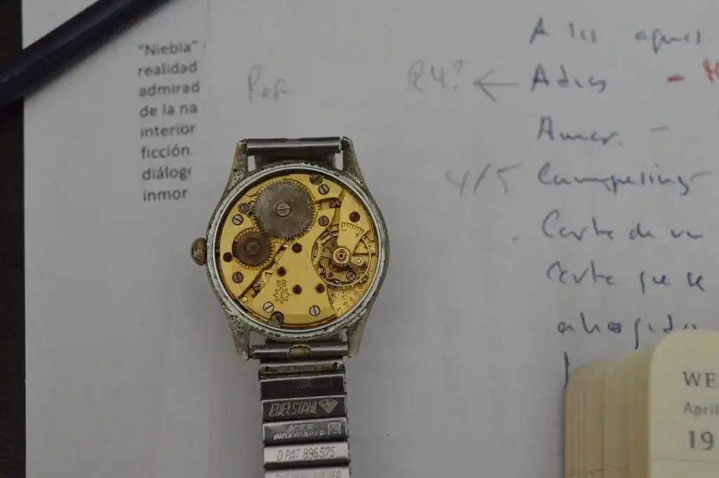

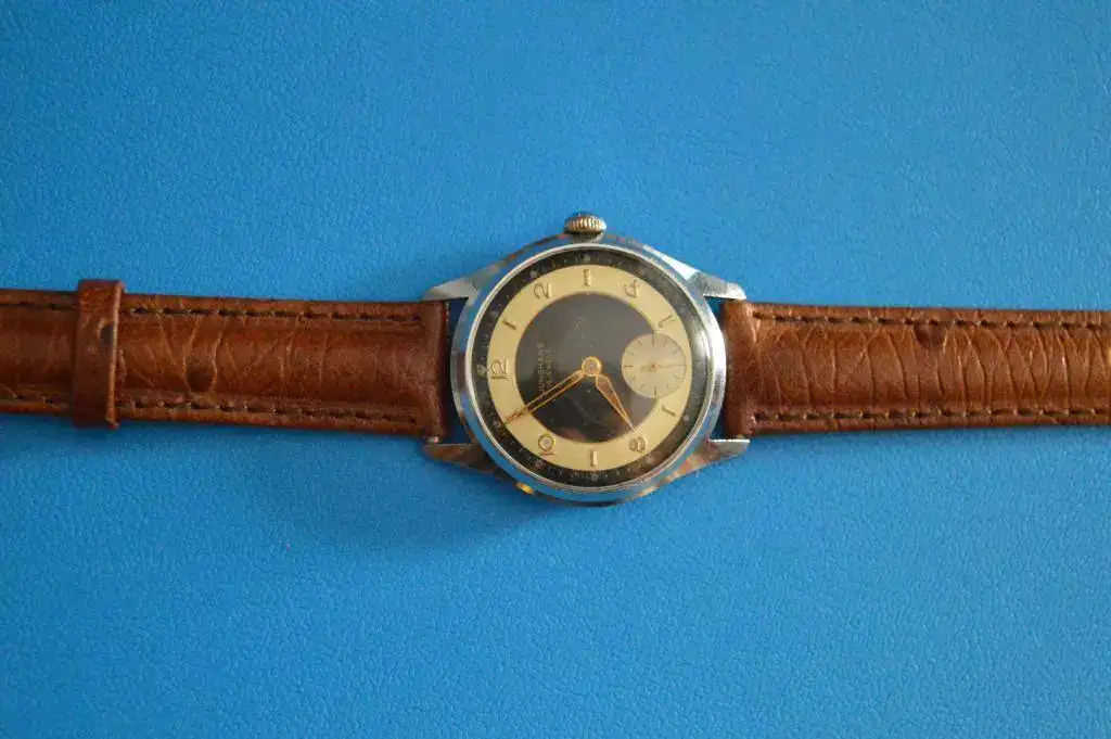

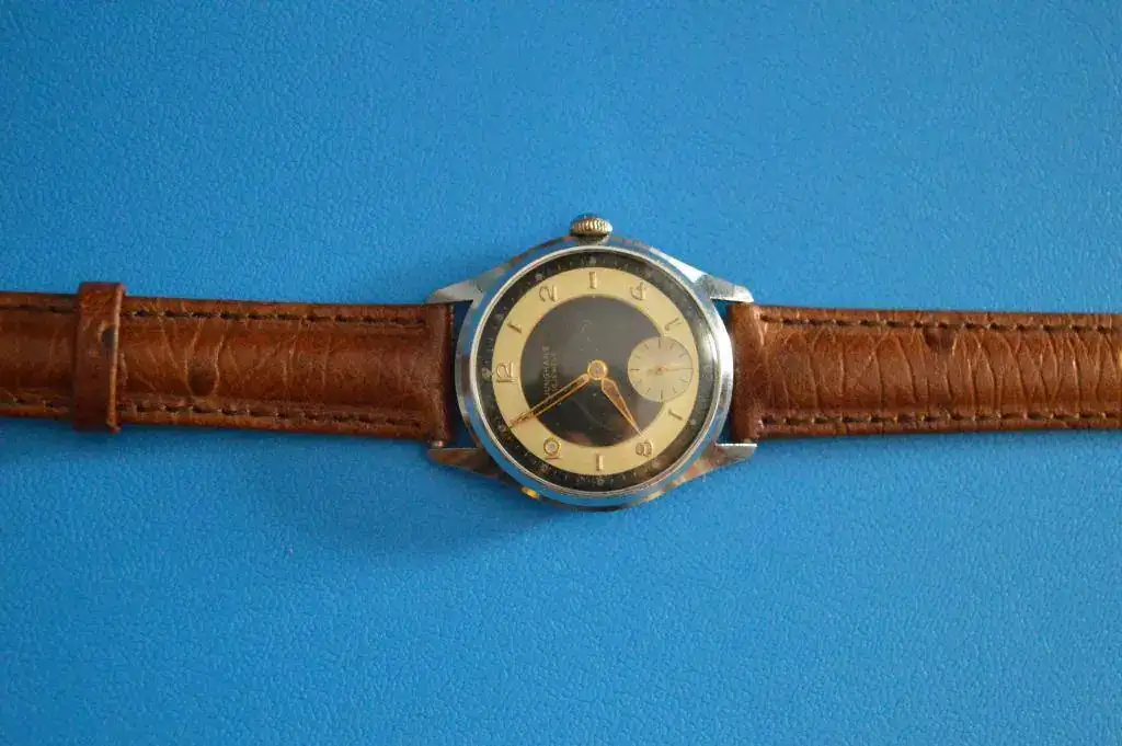

Bueno, amigos, ya está aquí. El relojero se ha portado. Os muestro el resultado a ver qué os parece:
Ver el archivos adjunto 451893Ver el archivos adjunto 451894
Lo único que te faltaría sería un cromado a la caja y ya lo dejas impresionante.
Pero se ve que ha quedado muy limpito el calibre... :clap:
Hoy he hablado con un cromador de aquí en Sevilla y le voy a llevar varias cajas para ver que tal las deja...
Te contaré....
Felicidades y a disfrutarlo
Lo del cromado es que tendría que aplicárselo a un monton de relojes. Cuéntame tu experiencia y sobre todo los precios.
