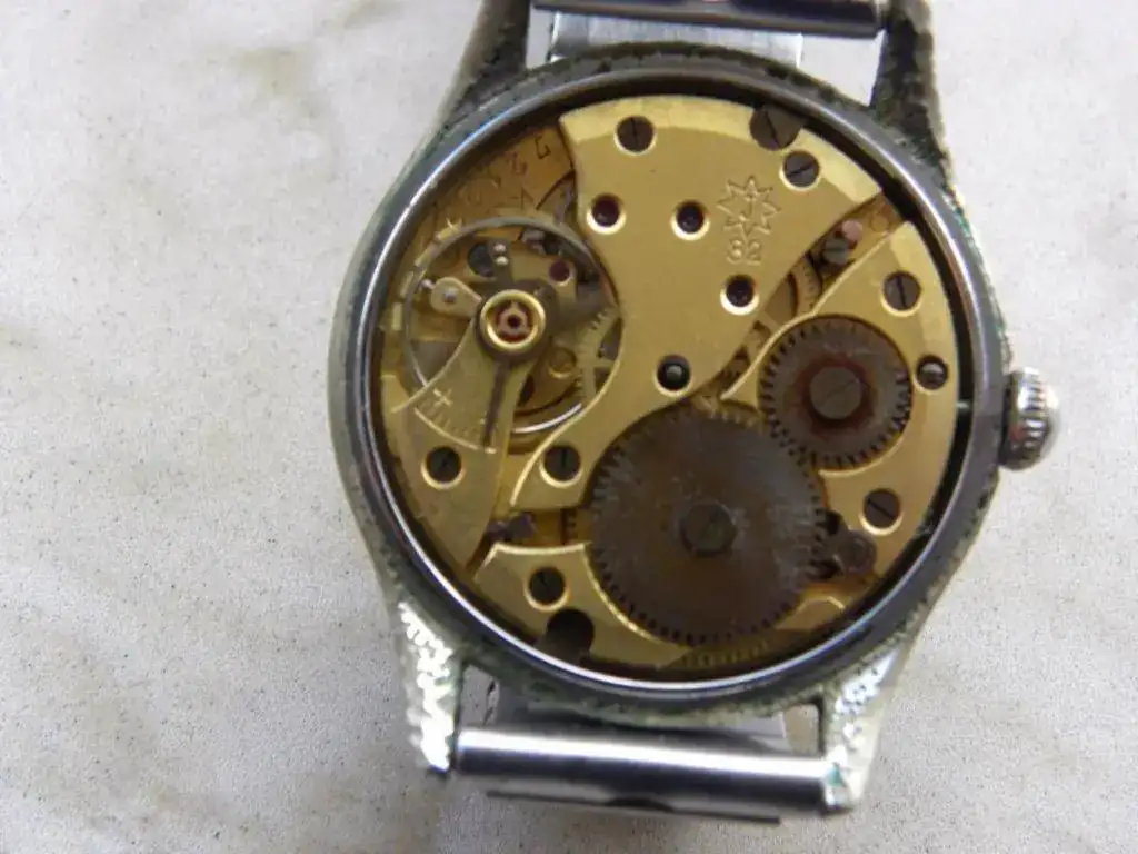

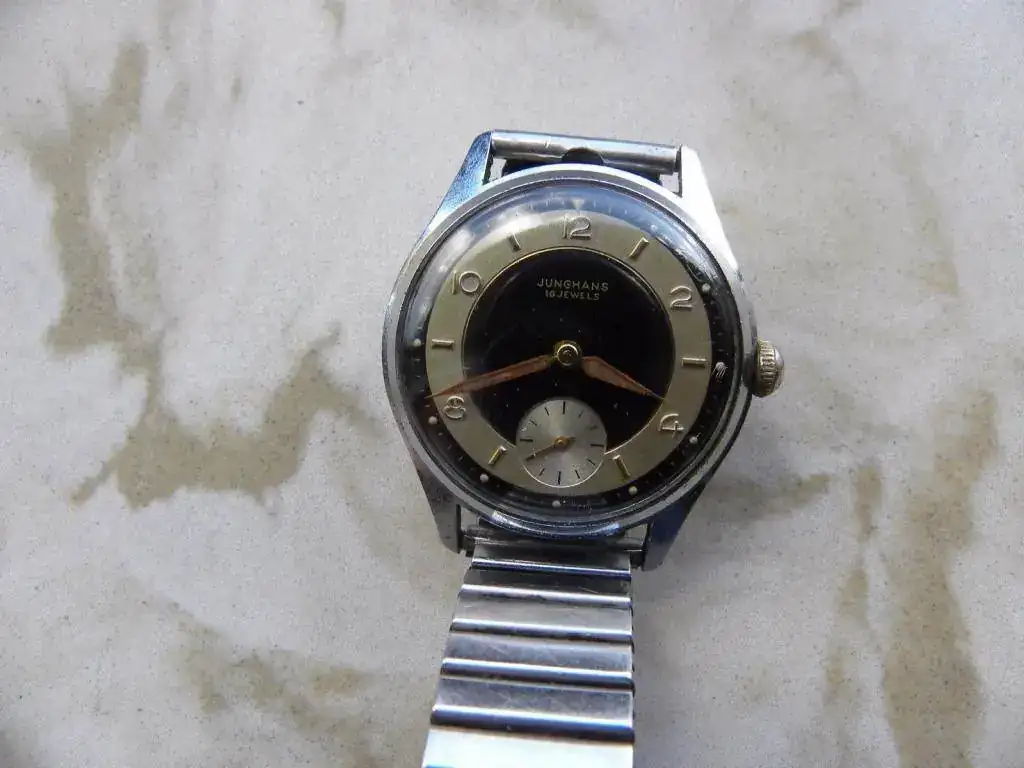

Amigos, no sé si este es el lugar apropiado, si no lo es ruego al moderador que me perdone y mueva el hilo donde corresponda. El caso es que pujé y gané en EBAY un Junghans 82. Este:
s-l1600.webp La verdad es que la máquina no parece muy limpia:
$_57.webppero por el dinero que lo conseguí (36 euros con portes) me podía arriesgar. Pues hoy recibo un mensaje del vendedor (con muchos votos positivos) en alemán diciéndome que el reloj dificilmente se pone en marcha y ofreciéndose a devolverme el dinero (también a enviarme el artículo). No sé, me da mala espina ( o es honrado o es un golfo que se arrepiente de vender por ese precio un reloj por el que se está pagando bastante más)pero lo primero que se me ha ocurrido es consultarlo en el foro, por si me podéis ayudar ¿qué haríais vosostros?
Gracias.
puede que la foto no le haga justicia a esta esfera, yo la veo muy oscura. A ver que dicen los compañeros.

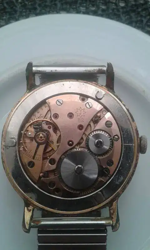

Mira mi Junghans 82.
Gracias por tu respuesta, compañero. Para mí el problema no es la esfera, que creo que está en buen estado (no desde luego la caja) sino las ruedas, que sí están como oxidadas. La cuestión es, si suponemos que el vendedor es honrado (sin embargo la única información que dio en el anuncio fue que no se había comprobado su precisión), el estado de esas ruedas le da la razón o en todo caso si vale la pena quedarse con el reloj y mandarlo a limpiar. Porque el resto de la máquina parece sana. Toda opinión es bienvenida y la decisión solo será mía. Solo pido argumentos para tomarla, en un sentido o en otro

Buenas compañero, el reloj se ve con oxido tanto en las agujas, en las ruedas y demás. Puedes probar a llevarlo a un relojero a que te haga una valoracion mas a fondo, pero a mi me gusta mucho su esfera
Yo creo que está siendo honrado. El reloj se podría vender por más de estar en buen funcionamiento pero tampoco por muuuuuuucho más. Y ese calibre se ve perjudicado a simple vista. Yo aceptaría el dinero, un reloj que no marcha no vale la pena, los Junghans de esa época y estilo se pueden conseguir en buen estado por menos de 3 cifras.

nada se puede ver de las otras partes del reloj, así no se puede asumir nada.
Y tanta herrumbre no es buena señal, ni tampoco para lo que está abajo.
Por otro lado, en la foto está andando, ya es algo
y tal vez -sólo tal vez- algo del remontuar puede estar afectado en la misma forma y nada más.
Puede ser que esté lo suficientemente decente
como para entregarlo al relojero y lo deje bien bueno,
dependiendo de sus habilidades
Pero también es cierto que esos relojes están bastante más caros.
y el fulano se puede haber percatado de esto, recientemente.
Y/o, por lo menos, hacerle un service y cobrar más.

cias compa, por tu opinión, pero yo los he visto en EBAY rozando los doscientos y sobrepasándolos. A mí me gusta mucho, pero claro...Lo de la honradez es que dudo porque ya podría haber informado de los defectos en el anuncio. Tampoco es tan difícil, sobre todo cuando advierte que su precisión no ha sido comprobada

Gracias por tu respuesta. Ya. No espero de un vintage que esté impoluto, pero es cierto lo del óxido de las ruedas y ese podría ser el origen del problema, si es que el vendedor es fidedigno ¿no?. A mí también me gusta mucho esa esfera y podría arriesgarme, pero es que no tengo relojero a mano y el que tengo ya me tiene que terminar un par de cosillas...

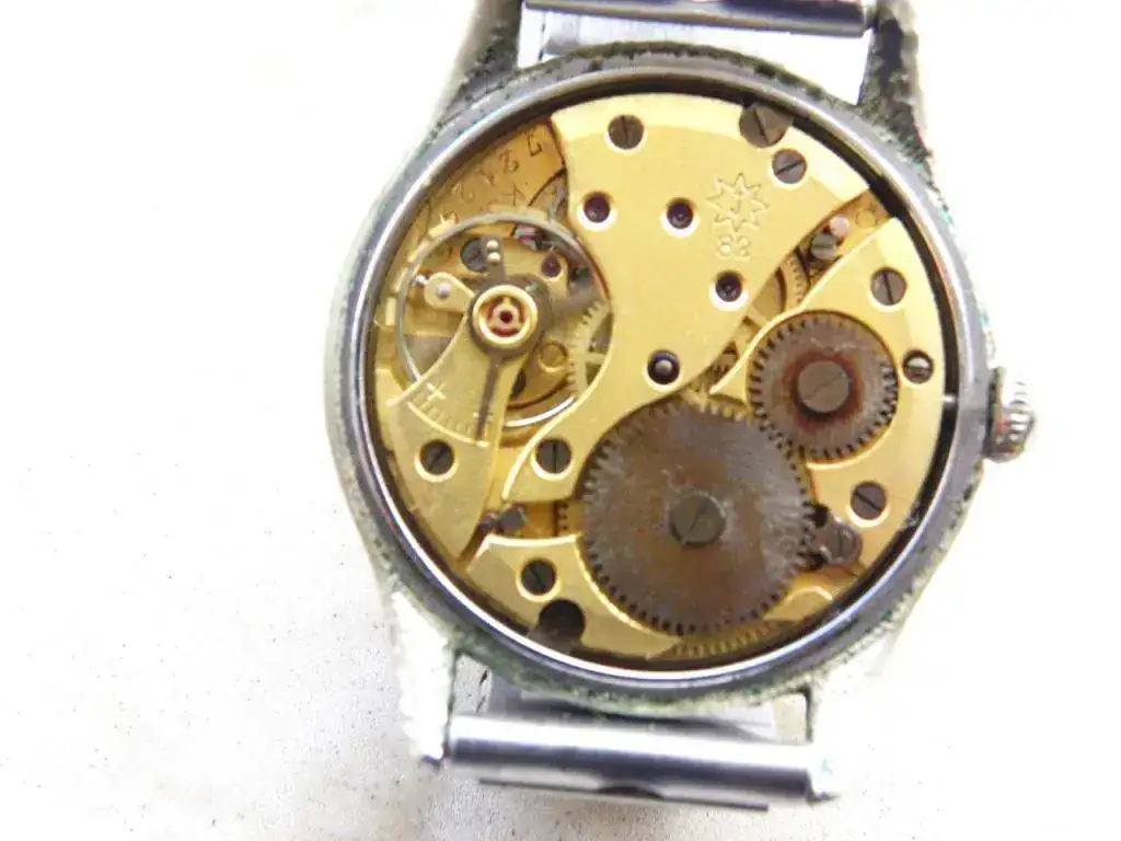

Te dejo la foto algo mejorada,
por ahí te ayuda a decidirte.
con esta nueva imagen de Golipo ya lo tengo claro.
Ayúdame tú, Alvaro, venga, hombre ¿cómo lo ves? Si realmente al reloj le cuesta arrancar (esto es traducción del alemán al inglés y de este al español, porque del alemán al español era penosa) ¿puede deberse a ese óxido? ¿ese óxido es índice de más óxido debajo de los puentes? (no lo parece de acuerdo con la ampliación que me has enviado y que te agradezco) Si fuera así, ¿sería posible dejarlo en buen orden de marcha?

Esa es la idea que va ganando ...si no fuera por el "puede que..." ¿ese óxido se puede eliminar?
Sólo te puedo decir lo que haría yo en ese caso que es aceptar la devolución del vendedor.
Tienes una posibilidad de que la cosa te salga un poco bien (recibirlo, llevarlo al relojero, que sepa y quiera meterse en faena y quitar esos óxidos) frente a varias de que te salga un poco mal (que te salga al final cara la reparación o que sencillamente no te lo reparen). Digo un poco bien porque el reloj buscando lo encontrarías un poco más caro, pero no mucho más caro y un poco mal porque tampoco pagas mucho.

Demasiado óxido. Por otro lado, si te gusta mucho la esfera puedes comprar un calibre J82 en mejor estado, no creo que estén muy caros.

Sí tengo relojero, compa, pero claro, lo de las fornituras de esos relojes no debe de ser cosa fácil. Por eso preguntaba si ese óxido es la causa de la supuesta avería y si lo es si se puede remediar.

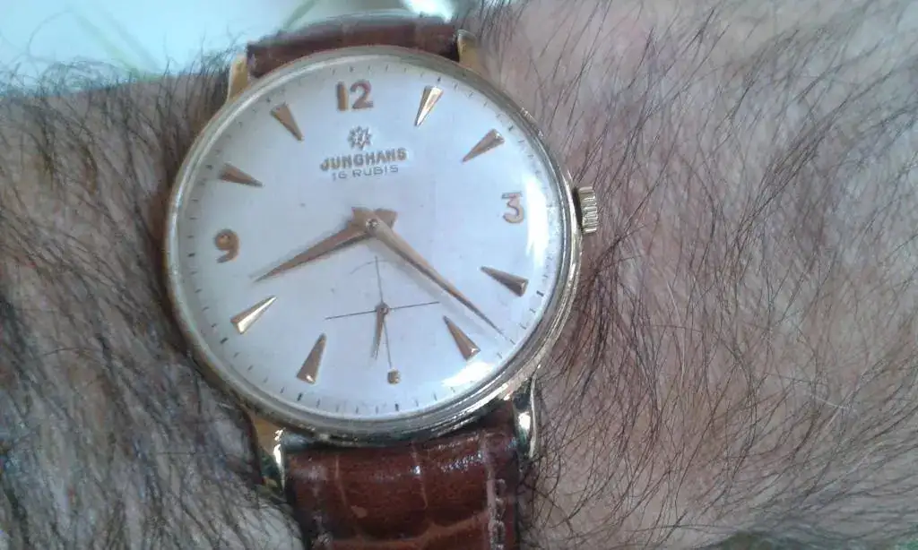

Resulta curioso que en un dial ponga jewels y en el otro rubis
Si, pero dejará huella que, por otra parte, no es problema ninguno más allá de controlarlo cada dos o tres años por si reverdece. Si no te decides me lo pasas a mi por ese precio, ¿qué más te puedo decir?.
