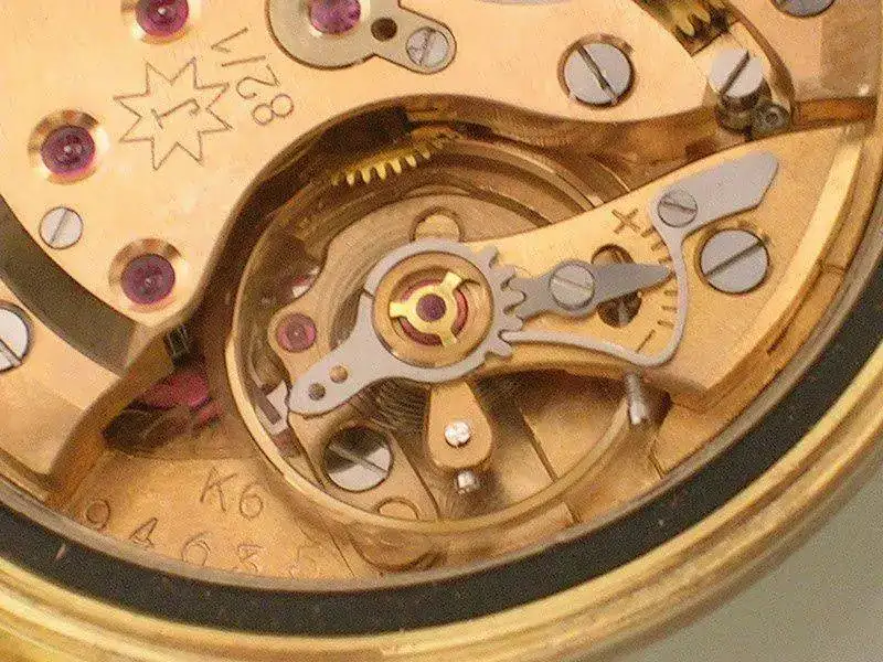

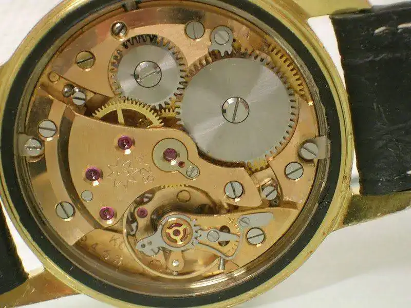

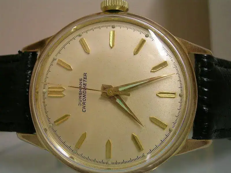

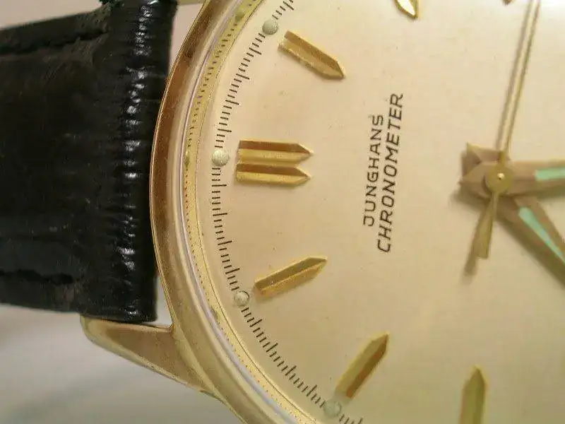

Buenas a todos, pues ultimamente mis ultimas adquisiciones estan siendo vintages y en bastante buen estado de conservación para su antiguedad, estoy de suerte. Bueno la idea original era tener en mi colección un movimiento manufactura alemán de carga manual, con parada de segundos, y segundero central como directrices iniciales.
Con estas premisas y presupuesto ajustado reconozco que andaba un poco limitado, pero me apetecia tener un reloj 100% aleman, asi que sin que se disparase el precio pues Nomos o Nomos...pero indagando (como siempre hay que hacer) me encontre con un hilo en el que se enseñaba un junghans con movimiento identico al que presento...y dije ostras:clap: y por que no...lastima que para estos bellos ejemplares alemanes Junghans de los '50 el tamaño iba a ser un handicap, por lo que me echo un poco para atras..pero su bello movimiento 82/1 (682.73), halagos al mismo por algun sitio habia oido y que cumplia con todos los parametros me hicieron decidirme (despues de buscar la victima claro;-)). Bueno pues despues de la chapa que os he metido:whist:: os enseño las fotos del interfecto, que de momento, ya que me llego ayer a la tarde lleva una desviación impresionante de +4''/dia (esperemos que se mantenga asi). El chapado ya tiene un colorcillo cobrizo pero en general el estado es inmejorable, emho.
PD: Algun alma caritativa me podria ayudar a fecharlo?? Sus inscrpciones son: K6 y nº 94635

Se trata de un Junghans 682.75 ("J82/1") con función cronómetro y parada de segundos. Teóricamente el más bello de los movimientos mecánicos alemanes.
El calibre lleva la numeración K6 93058. No he podido acertar el criterio para datarlo, o bien será de los modelos finales del año 60 o de 1958. Me inclino por el primer extremo por la forma del puente de rodaje que tiene un rebaje en la parte próxima a la caja. El chatón de la rueda de centro puede verse en los ejemplares con parada de segundos.
La esfera está envejecida, la caja de 36 mm es cromada y no de acero, extremo habitual en los Junghans y en la tapa puede verse la inscripción de los 25 años de servicios en una empresa cuyo anagrama es una “V”. Estoy a la espera de la llegada de otro Chronometer, chapado en oro (que son los más abundantes) cuyo calibre no sé a ciencia cierta, pero el que enseño, sin ninguna clase de dudas, es el mejor de la Junghans (mecánico).
Vamos con las fotografías. Véase detalle del órgano regulador y del sistema trilastic antichoque:
