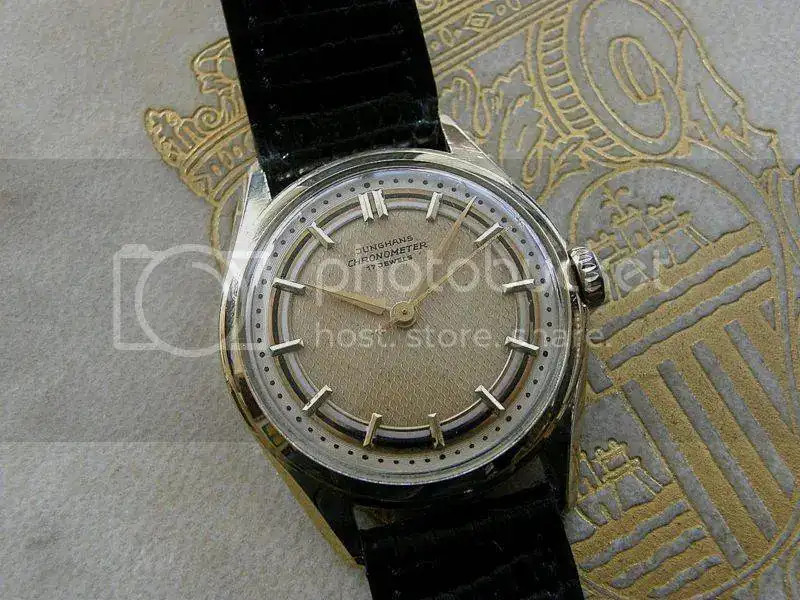

Buenos días.

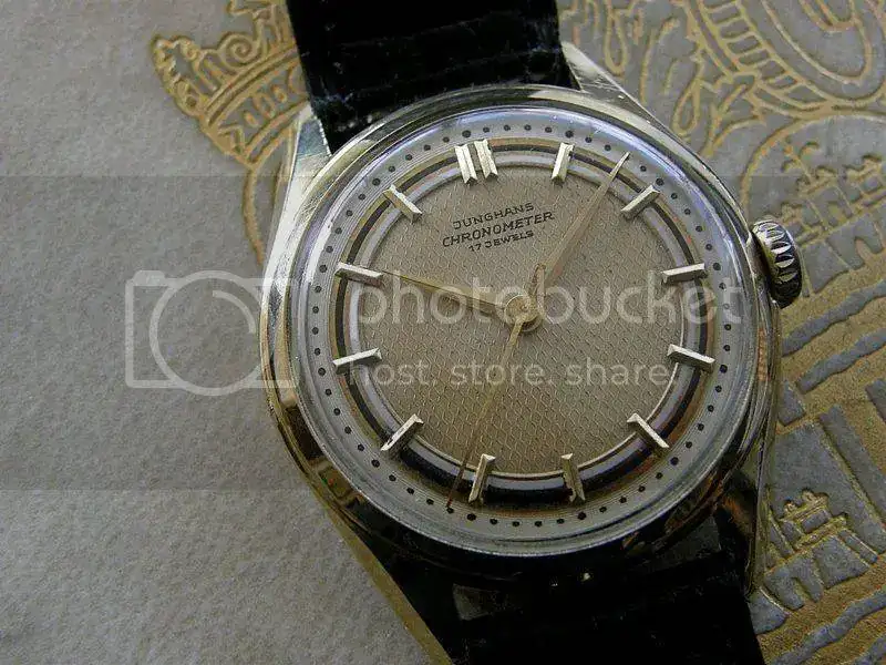

Enseño otro Junghans cronómetro con una bonita esfera.
Monta el magnífico calibre propio de la Junghans el "J82/1" (Ref. interna Junghans 682.73). Uno de los mejores movimientos producidos por la manufactura alemana.
Fueron producidos tres variantes con certificación de cronómetro (añado y aclaro del calibre manual 82 de Junghans). Una con 16 rubíes Cal. J. 82 (Ref. Interna 682.71) sin parada de segundos. Y dos con 17 rubíes: Cal. J. 82/1 (Ref. interna 682.73) con parada de segundos y finalmente el Cal J/82 (Ref. 682.74) sin parada de segundos .
Además de otra versión grado cronómetro con el nombre de Meister (Ref. 682.75) que no obtuvo la certificación para ahorrar costos.
Los años de producción son de 1951 a 1960 en todos ellos.
Siento el anterior trabalenguas, que no ha sido fácil desgranar. Y que a mi entender, mostrará cierta improvisación en la marca germana.

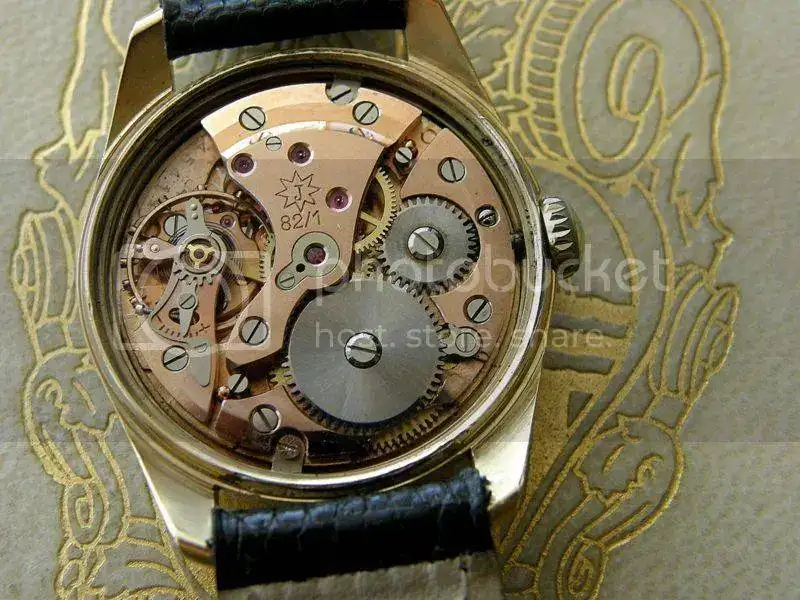

El movimiento lleva la numeración J4 45414. He ensayado diversas variantes para datar los Junganhs. A la postre, cuando ello es posible, parece que lo único fiable es coger el número que va junto a la letra que precede el número del movimiento. Mostré ya otros dos calibres semejantes (cronómetro), además de uno grado cronómetro (un Meister). Los otros dos cronómetros llevaban numeración K6 93058 y K6 91833, que tomando el último número como se afirmaba en un foro alemán corresponderían a Mayo de 1958 (penúltimo número el mes) y a Marzo de 1953. Pero ello está en contradicción con lo que se afirma en un foro anglo, no por el reloj de hoy, que se correspondería a Enero de 1954 en todo caso, coincidiendo casualmente tanto la letra y el número que precede al número del movimiento con los dos finales. Más bien por otro ejemplar, también J82/1 (éste sin certificación ni grado cronómetro). El J82/1 liso y lirondo lleva la numeración K3 64860. Se trata del calibre base (referencia interna 682.72), en su segunda variante, con 17 rubíes en lugar de los 16 iniciales Cal 82 (Ref. 682.70). La primera variante fue producida de 1951 a 1959 y la segunda de 1951 a 1960, pero por la estética el reloj sería más de 1953 que de 1960. Además la inicial K no se corresponderá con las iniciales de ninguna mensualidad en alemán. Aceptamos pues, como única manera de poder saber el año de producción, de momento, el número que sigue a la letra. En principio, y en este caso, sin duda 1954. Si algún Compañero puede dar más luz, se agradecería.

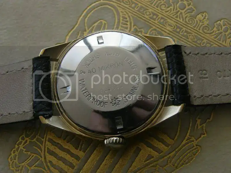

A destacar que el reloj es chapado en oro, pero con una capa “doble” de 40 micras en lugar de las habituales 20 micras.
No detallo las características del calibre, ya que lo he repetido en diversas ocasiones, amén de estar detallado en el hilo, inconcluso de la Junghans, presentado en diversas entregas, que Dios mediante, pienso finiquitar con ocasión de mis cumplidos 6.000 mensajes.

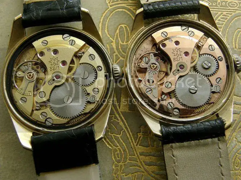

Puede verse la comparativa entre el Cal. base y el certificado de cronómetro. Visible la diferencia en el órgano regulador y en el rochete y rueda de corona.
Saludos cordiales,
Maravilloso Junghans con una esfera preciosa y un movimiento con la certificación de cronometro , como siempre interesante información sobre esta afamada marca .

Dicen que una imagen vale más que mil palabras, en esta caso nos ofreces una clara explicación y una imagen que vale por 2.000 (se asemeja hasta la caja...).
Me ha dejado "pasmado" 8o el órgano regulador. Lejos de añadir un cuello de cisme a la raqueta del calibre no cronómetro, implementan un complicado mecanismo para ajustarla. Hasta es divertido estudiar su funcionamiento.

Rafael, Bella pieza chronometrica de Junghans y con un cuadrante / dial exquisito. Mis felicitaciones.

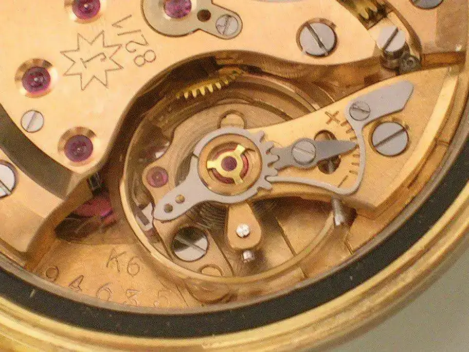

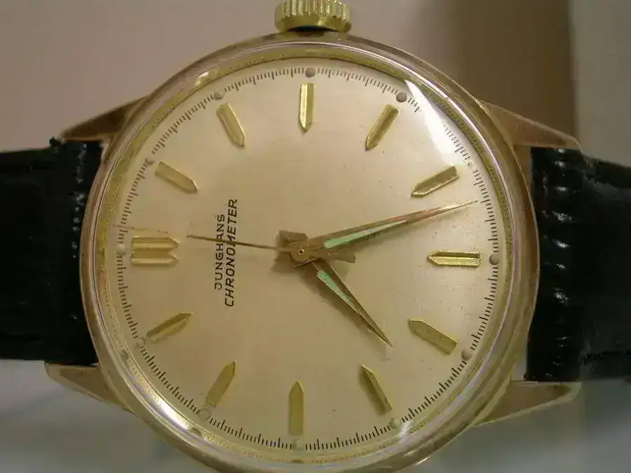

Buenas a tod@s. Yo no acabo de entender bien lo que dices de la numeración para su correcta datación. Ya busque yo en su dia para el modelo que poseo.... K6 94635, pero nada. En mi caso de que año se trataria???
PD: Por cierto precioso ejemplar y gracias por la info y por tus post

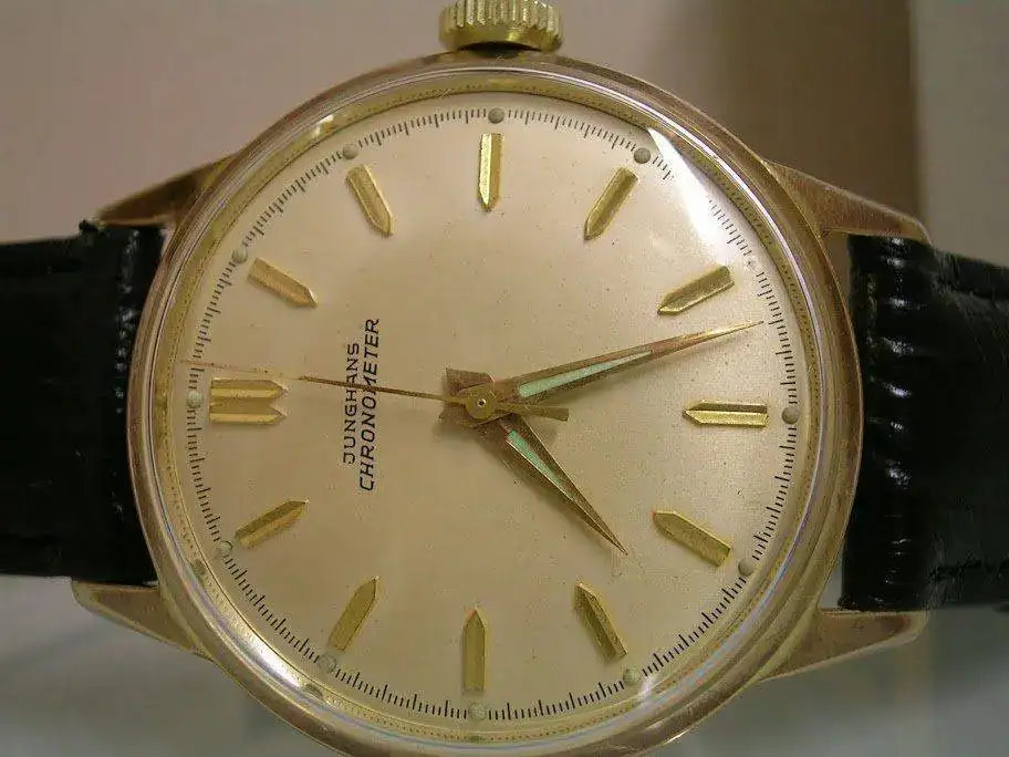

Y ya aprovechando....acompaño al del maestro nicolau con mi ejemplar, por si puede arrojar algo de luz en estas disquisicones. Sensacionales son dicho sea de paso estos Junghans, sin duda. SalU2

Que pasada de esfera ,precioso enhorabuena
Buenas tardes, el reloj sería de 1956.

Puese ahora que lo acabo de leer bien y tras la información que me ofreces, ya lo he entendido ::bash::. Muchas Gracias y un fuerte abrazo también :ok::

Hola Claudio, como puede apreciarse lo que regula la marcha es la estrella dentada a través del tornillo. El brazo sirve de tensor.
