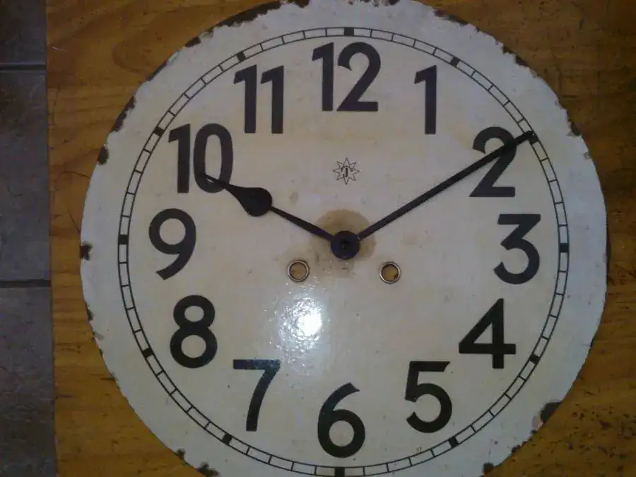

WP_000032.webp Dial y agujas

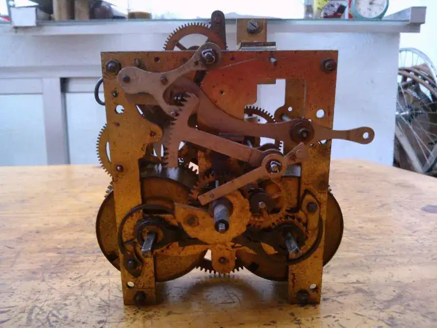

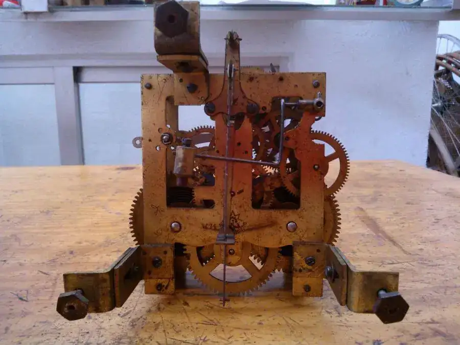

WP_000039.webpVista anterior maquinaria
WP_000038.webpVista posterior de la maquinaria

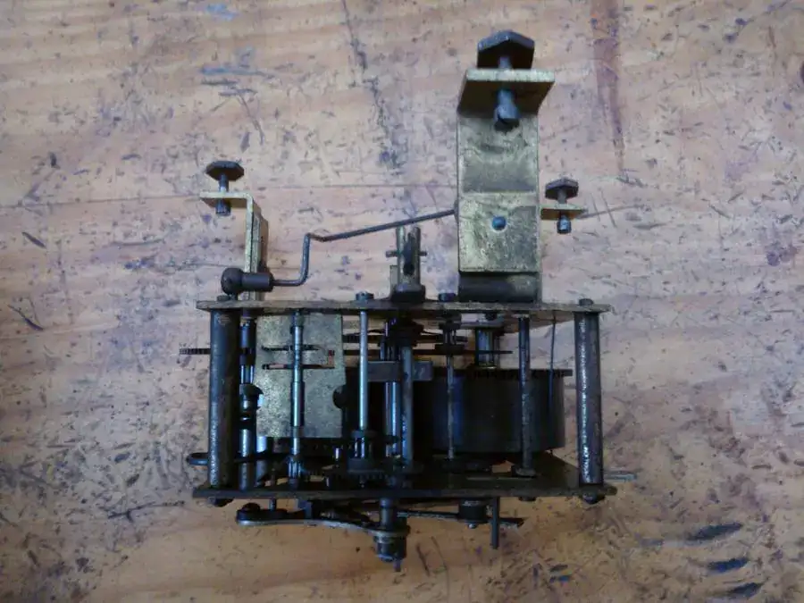

WP_000040.webpVista superior
Al reloj lleva dos grabados en la parte posterior de la maquinaria en uno pone W74 y en el otro se lee wuthemberg.

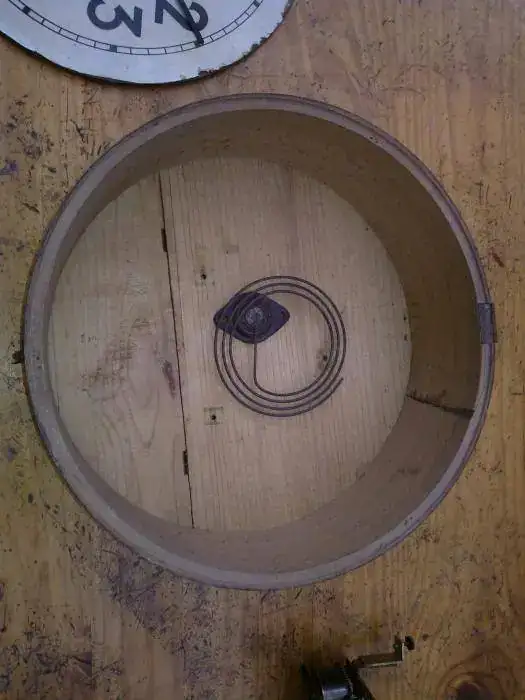

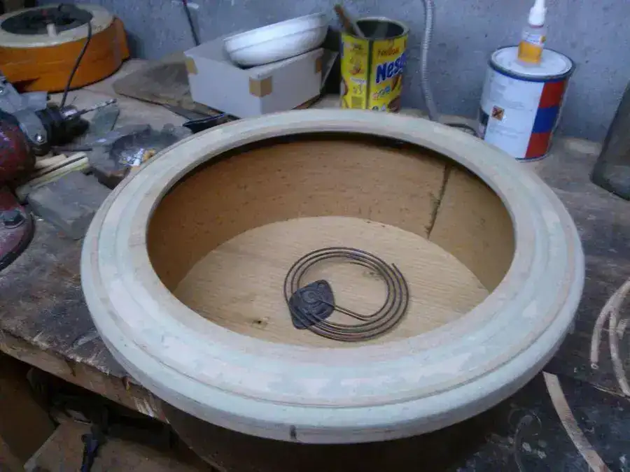

tal como prometí una imagen del bisel a "estilo libre", aun falta lijarlo sellarlo y acabarlo, como está fabricado en DM le voy a dar una terminación en negro satinado y según como quede quizás alguna patina de dorado en los relievesbisel.webp
