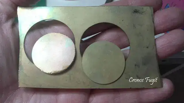

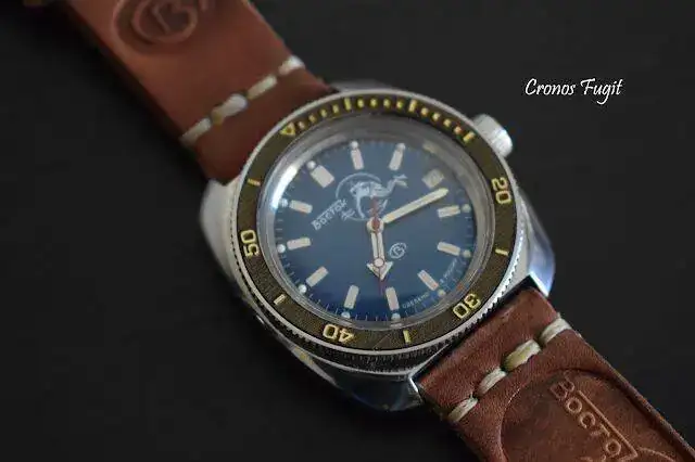

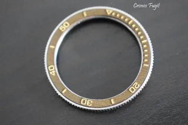

o más bien con inserts :D. Creía ya dar "casí" por acabado la serie biseles pero mira tu por donde que se ha cruzado por delante un espacio inexplorado para investigar:
Bisel con insert 1:
En origen bisel sin inserto.
Elaboración:
-Recortar pieza.
-Alto relieve con indicación de minutos y tiempo de parada de seguridad.

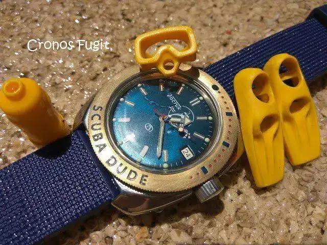

No está destinado para el Scuba. Por fin he conseguido la combinación que más me gusta y quedará por mucho tiempo:

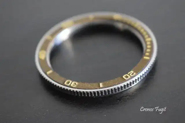

y lo que empezó como una prueba, me va obligar a buscar una pieza para este bisel :whist::. Un poco más cerca para ver el alto relieve:

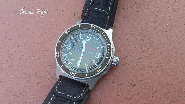

Lo he probado con el que hice para un amiguete y le sienta como un guante:

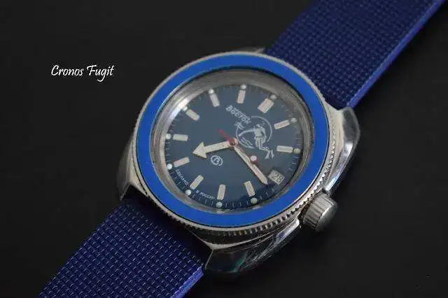

Ya que estamos, hemos explorado los lisos. Me gusta el aire artesanal del latón. Con color, las combinaciones se multiplican:

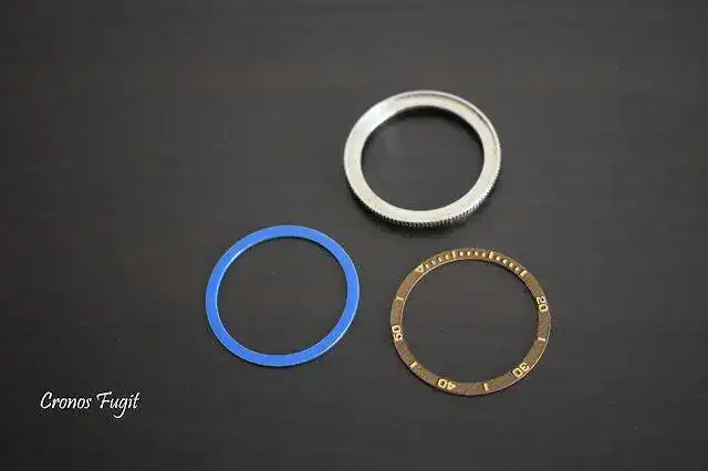

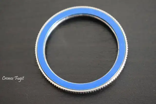

Bisel con insert 2:
Elaboración:
-Recortar insert liso.
-Pulido.
-Pintar en color azul.
Muy divertido pensar en las opciones y posibilidades. Un bisel, muchos insertos:
Ahora el problema es que quiero un 24 horas, insert sandwich, con indices grandes, triangulares, bajo relieve, naranja.... :D. Quiero probar con acero, etc... a ver que sale. Además intentando buscar una idea (tengo una) para un cambio rápido sin pegamentos.....

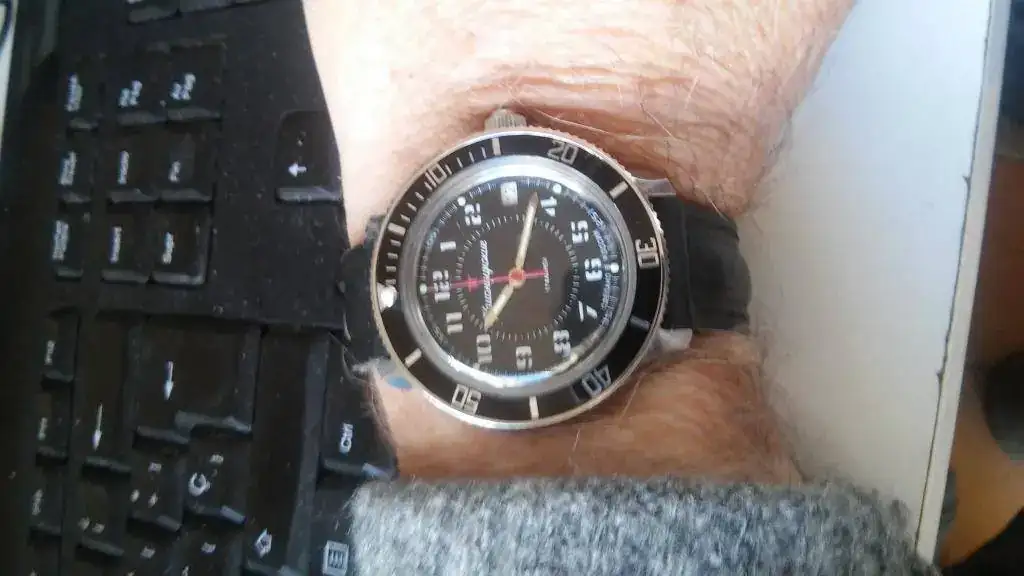

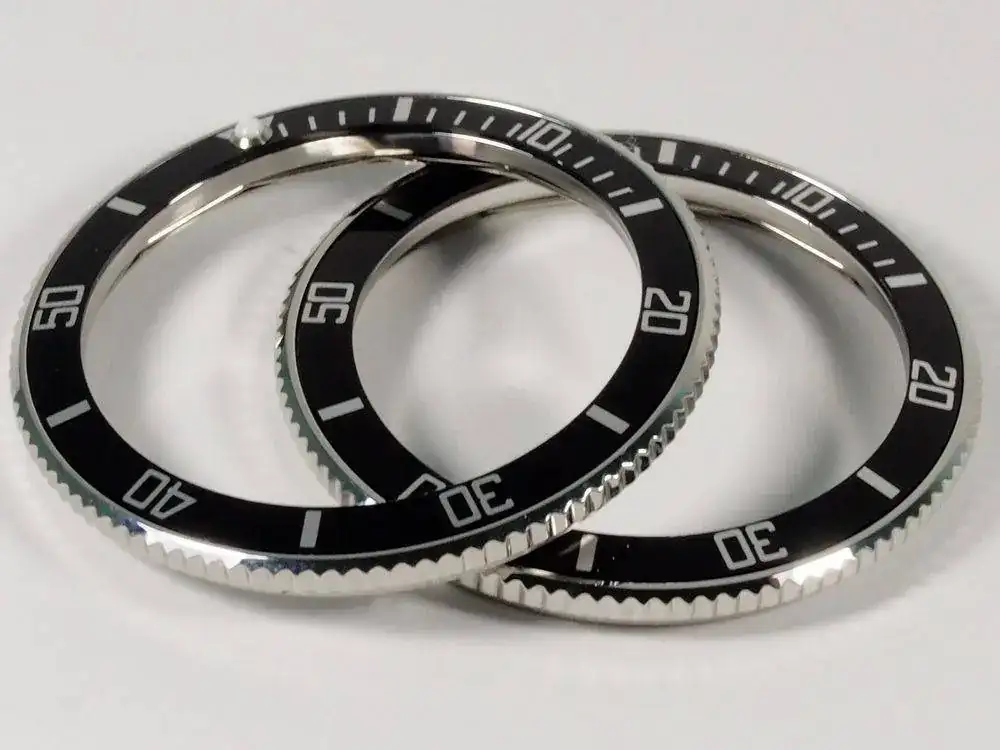

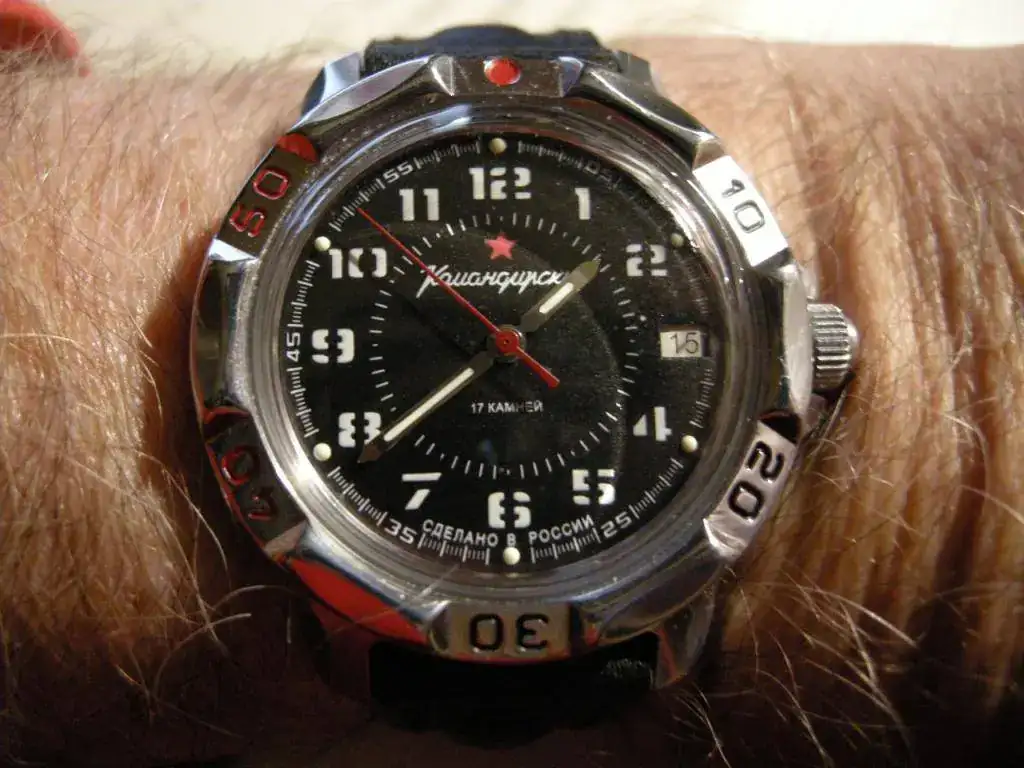

Muy buenas. A ver si me podéis echar una mano. Compré mi primer ruso, un Komandirkie 431186 (el que veis en la foto) y vi hace poco un anuncio de los biseles negros de la otra fotografía. Al anunciarse para amphibia komandirskie, pensé que le servirían al mío aunque no fuera amphibia, pero surge un problema, si se lo pongo al reloj con el resorte que trae el nuevo bisel, éste gira sin ninguna resistencia, con lo que no se puede dejar fijo en ninguna posición, debido a que el resorte es muy fino. Si cambio el resorte por el del bisel original, resulta que es muy grueso y aunque cabe en la ranura, sobresale de la misma y no puedo encajarla. ¿Se os ocurre alguna idea?

He leído que le ponen hilo dental al resorte si es fino, que es lo que te pasa al poner el original, en cualquier caso la solución es poner algo para que tenga resistencia, también se me ocurre teflón, un rollito en una ferretería cuesta céntimos de euro.
Otra solución menos "vista" es pasar papel de lija por el resorte más grueso a ver si por casualidad lo rebajas lo justo para que entre bien, es un poco más complicado pero puedes probar.
Mira, a mí me ha ocurrido lo mismo en alguna ocasión y no sabía cómo solucionarlo. Habrá que ponerse manos a la obra.
El alambre retenedor del bisel a veces es un poco puñetero. Soy un poco perfeccionista y tiene que tener un punto de fuerza optimo (ni muy duro, ni que baile en el reloj). Tienes los de latón y los de acero. Hay variación de grosor. Se puede jugar para dar más o menos tensión alargando o encogiendo. Recomiendo dar un poco de grasa para ajustarlo al meterlo.
Cuando tienes muchos puedes jugar con ellos para ajustar el que mejor le queda a una unidad intercambiándolos. Ojo, tengo biseles aftermarket (no son de Boctok) y también necesitan en ocasiones ajuste. Paciencia, puede costar encontrar el punto adecuado. También puedes aplicar alguna de las soluciones que propone Akthara. Un saludo
Ver el archivos adjunto 557308Ver el archivos adjunto 557309
Muchas gracias, probaré con hilo dental o con teflón. Lo de rebajar el resorte original, mejor no pues quiero seguir poder usando el bisel original. Es como tener dos relojes. Ya os contaré el resultado
¡Ya está! Solo tengo a mano y he probado con cinta dental reliada para formar un cordón, la he metido (malamente porque soy muy chapuzas) en el fondo de la ranura y luego he puesto el muelle y ¡alehoop! No se que haría sin este foro y sus foreros, siempre soluciones ingeniosas y respondidas rápidamente.
Es otro look, como dos relojes en uno

Bueno, pues más. Esta mañana metí la cinta dental revirada deprisa y corriendo y poca cantidad, el caso es que la cosa mejoró, pero seguía girando sola, así que esta tarde he intentado meter más cantidad de hilo, pero soy un manazas y según lo metía por un lado se me salía por otro, he probado a cortarlo en trozos, pero al meter el muelle se me salían los trozos, seguramente con hilo dental normal saldría mejor, así que he probado la propuesta de cronos variando la tensión del muelle haciendo los ángulos más agudos y mucho mejor, en otro rato lo volveré a desmontar y los doblaré un poco más, pues está casi perfecto, pero todavía un pelín blando, aunque ya no se mueve solo
Me alegra, se trata de ir probando hasta dar con el punto al gusto. Un saludo
