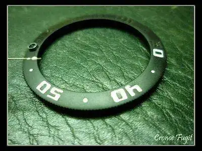

Bisel número 5:
En origen: Bisel de latón con indicación de parada de seguridad (0-15) y minutos 20, 30, 40 y 50.
Modificación:
-Desgaste de bisel y pintado de color negro.
-Elaboración de perla a las 12 con color blanco.
-Pintado de color rojo indicador paradas técnicas 0-15 y en blanco para indices de tiempos (lineas y números)

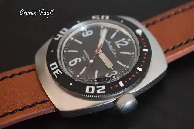

Resultado final:

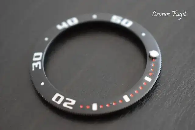

Muchas gracias por vuestras palabras compañeros :clap:. Aprovecho, cuento un poco más y contesto al los compañeros pinon y coralito:
En realidad me gusta el acabado pero no la pintura. Es un bisel que puedes usar pero "creo" que con los golpes se marcará fácilmente (es una pintura buena especial pero no creo que aguante bien). Actualizaré estado más adelante.
Creo que lo ideal es una buena pintura para metal (estoy en búsqueda de encontrarla y ya os lo cuento en "petit comite" ;-).
No he realizado fotos de todo el proceso pero básicamente se resume:
1.Desgaste y eliminación de chapado y eliminación de color de indices negros
2.Pintado de base
3.Relleno de indices

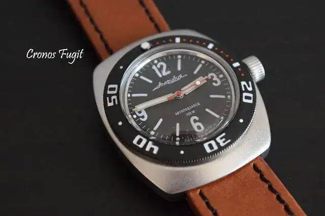

El de serie:
Durante el proceso:

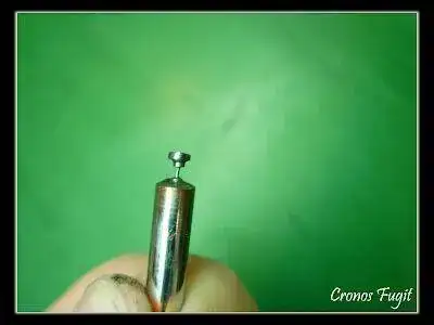

Dejo mención para el final de la perla de color (también de lumen). En esta ocasión he tirado del torno de un maestro que es un figura y de un trozo de acero saca esto:
En fase de investigación y desarrollo con diferente tipos y acabado: encrastado, superpuesto....a ver si saco una medida y modelo estándar que me guste para hacer una pequeña tirada :D.

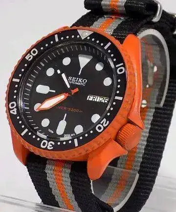

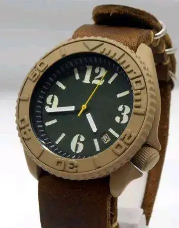

Hay quien hace cosas como estas.
Si, recuerdo algún hilo hablando de este acabado y me parece un pasote, pero no es lo que busco para mis modificaciones. En realidad una pintura que me convenza en su acabado final (que aparecerá) y jugar con combinaciones en sus diferentes elementos.
