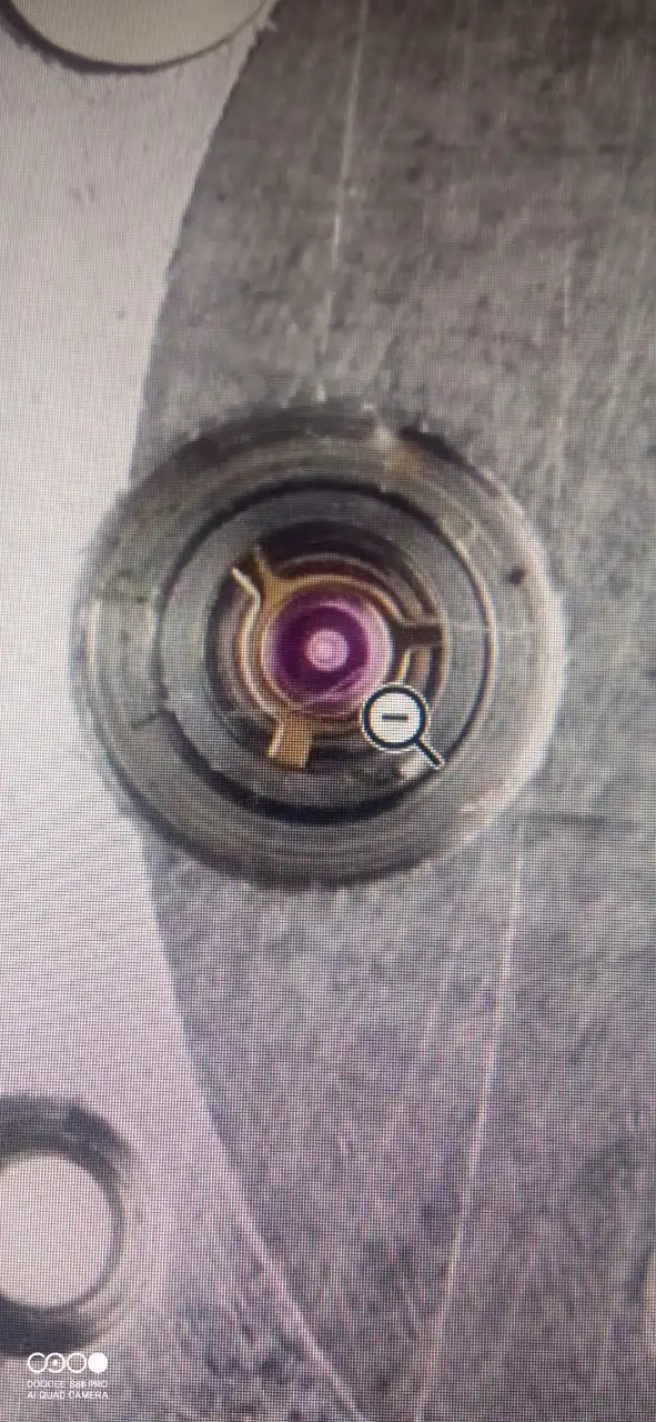

Hola otra vez, me ha salido volando la joya superior, de donde va el Ancora.. ¿puedo poner una joya similar, de otro calibre aunque no sea el mismo? o ya no hay solución.

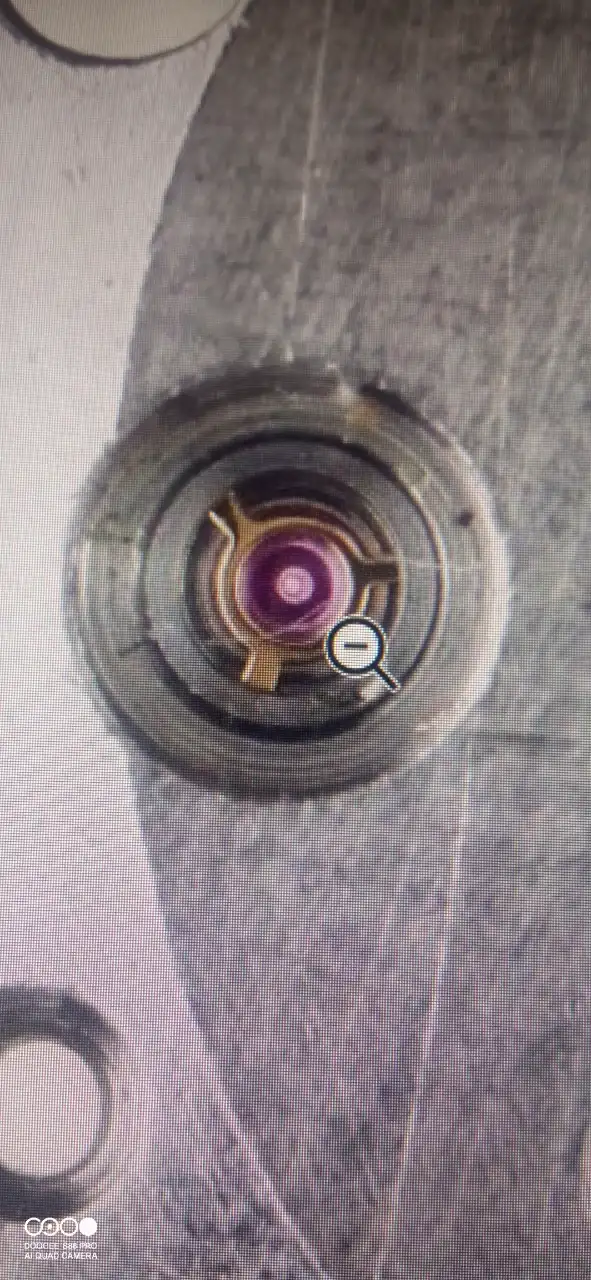

Es esta de la foto, la superior abajo hay otra que si la tengo.
¿Tengo que buscar el mismo repuesto o vale otra parecida?
Hola:
Intenta buscarla, es difícil, pero lo mejor es encontrarla.
Linterna y hacer barridos visuales.
Bayeta húmeda y hacer barridos por el suelo, aparecerá en la bayeta junto al polvo, que siempre hay.
Estos métodos me han funcionado.
Si optas por buscar el recambio, tiene que ser de la misma medida.
