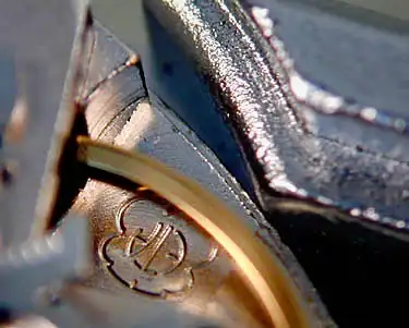

Echalé un vistazo, para refrescarte las ideas. Estar tanto tiempo mirando engranajes puede que te haga perder la perspectiva -supongo que eres como mínimo maestro relojero- Sin malos rollos :Cheers:
Artículo completo, con la piececita de plástico a la vista y fotos claritas:
https://www.timezone.com/
CONCLUSIONS
]The Valjoux 7750 expresses an aspect of Swiss engineering skill that we do not normally associate with the Swiss watch industry: economy of manufacture. The 7750 is a good representation of the new, simplified chronographs that began to appear from Ebauches S.A. (now ETA) at the beginning of the 1940s and that provided serious, usually fatal, competition to smaller manufacturers of high-grade chronographs.
The Valjoux 7750 is now used in the vast majority of mechanical chronographs produced in Switzerland, and has allowed the mechanical chronograph function in watches of modest cost. For a caliber obviously engineered from the ground up for economy of manufacture, the 7750 has proved itself a reliable and durable workhorse. Without the 7750, mechanical chronographs might be known only to the buyers of luxury watches. I wish to thank Bob Frei of the TZ Tool Shop and Frei & Borel for supplying the movement used in this review.

Y no, el 7750 modificado por IWC no es un "7750", y no vale el despiece de TZ, ya no es lo mismo, y IWC lo sabe y lo cobra (yo lo haría, faltaría más), y sí, ya te lo ha dicho un compañero más arriba, IWC puede hacer más cosas que reformar un 7750, pero lo has de pagar, y esto, como tú has dicho, nos lleva al debate de siempre que ya ha anunciado otro compañero más arriba ¿valen lo que cuestan?, y hay montón de hilos al respecto en los que nadie convence a nadie, como por ejemplo este, que es el primero que me ha salido en el buscador, por lo que mejor lo dejamos.
