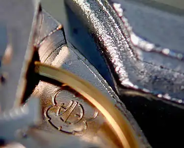

Esto es un cuello de cisne, se parece al del IWC en bien poco.

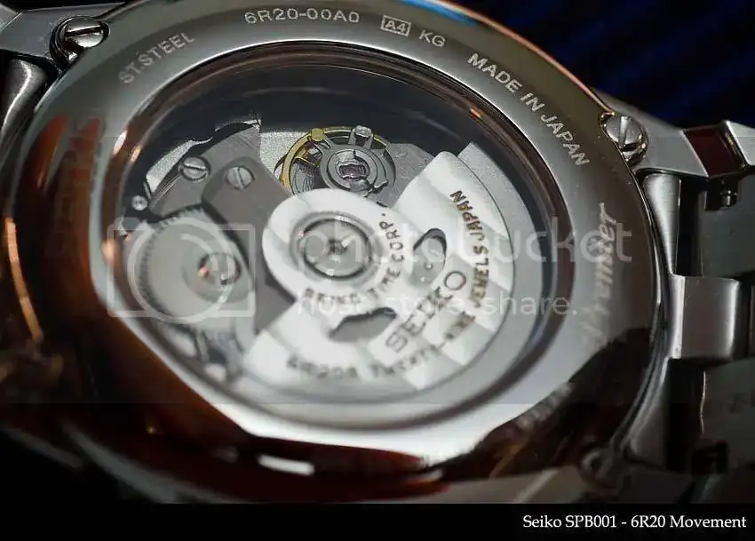

mira este seiko: el sistema de ajuste se le parece, aunque creo este va a 3 posiciones. Y por cierto el calibre en general parece estar bastante mejor decorado, con bordes biselados, côtes de geneve...

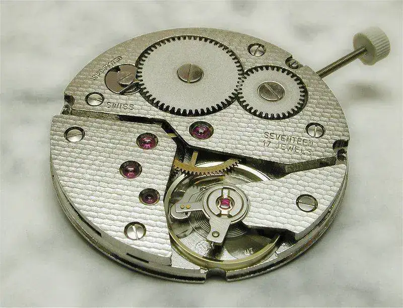

Ese cuello de cisne es en un mecanismo de cuerda manual, con fondo visto, nada que ver con un crono automático y fondo ciego (en tu mensaje, me pareció interpretar que comparabas el sistema de ajuste del IWC con un cuello de cisne, de ahí mi respuesta).

El ajuste de ese Seiko es como el de esta Unitas:
es decir, la raqueta más sencilla que se puede poner, sin ni siquiera espadón.
Seiko no ha utilizado nunca el sistema triovis.:nea: Por cierto, que es mas preciso que el cuello de cisne, aunque estéticamente sea más bonito este último.

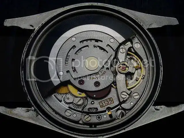

por cierto: qué sistema de ajuste usa el daytona?

Ekl Daytona lleva espiral libre, y por lo tanto ajuste inercial por microstella, que son unas pequeñas tuercas en la parte interna del volante.
Por cierto, que esa foto no es del 4130 del Daytona, pero el ajuste es el mismo.
La espiral libre, y por lo tanto el ajuste inercial, tampoco han sido usados nunca por Seiko, y EMHO es el mejor sistema, aunque sea el más delicado.

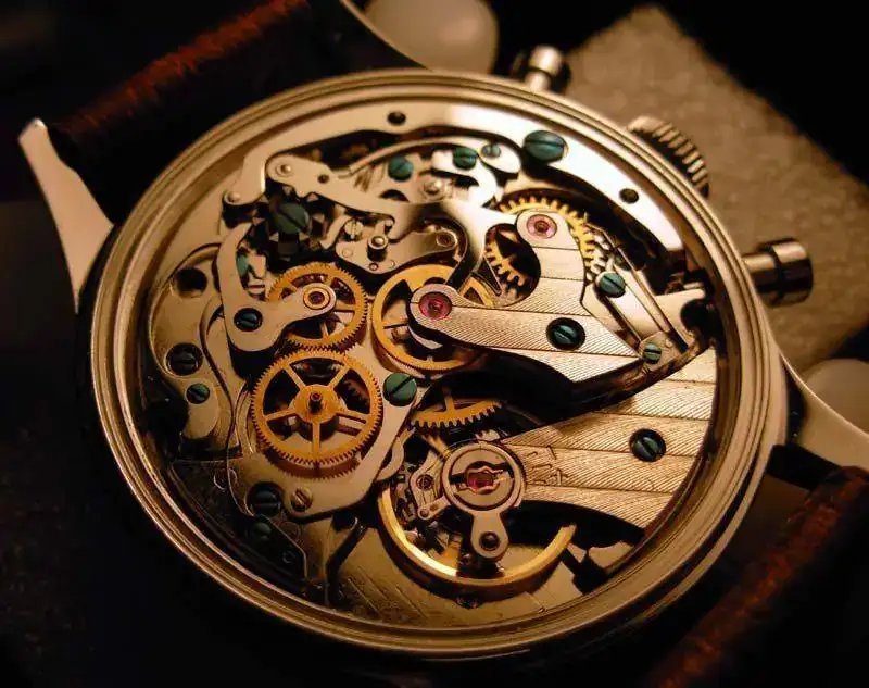

Bromas aparte, muchos de esos cambios me suenan a lo que hacia Poljot en la 7733 para transformarlo en su 3133 ...

1- ST19 de Seagull, decorado.
2- 3133 de P
oljot, decorado por Alexander Shorokhoff.
3- Omega 321, "a pelo".:-P
Pues eso.
Un abrazo Luis.
2- 3133 de Poljot, decorado por Alexander Shorokhoff.

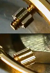

Echalé un vistazo, para refrescarte las ideas. Estar tanto tiempo mirando engranajes puede que te haga perder la perspectiva -supongo que eres como mínimo maestro relojero- Sin malos rollos :Cheers:
Artículo completo, con la piececita de plástico a la vista y fotos claritas:
