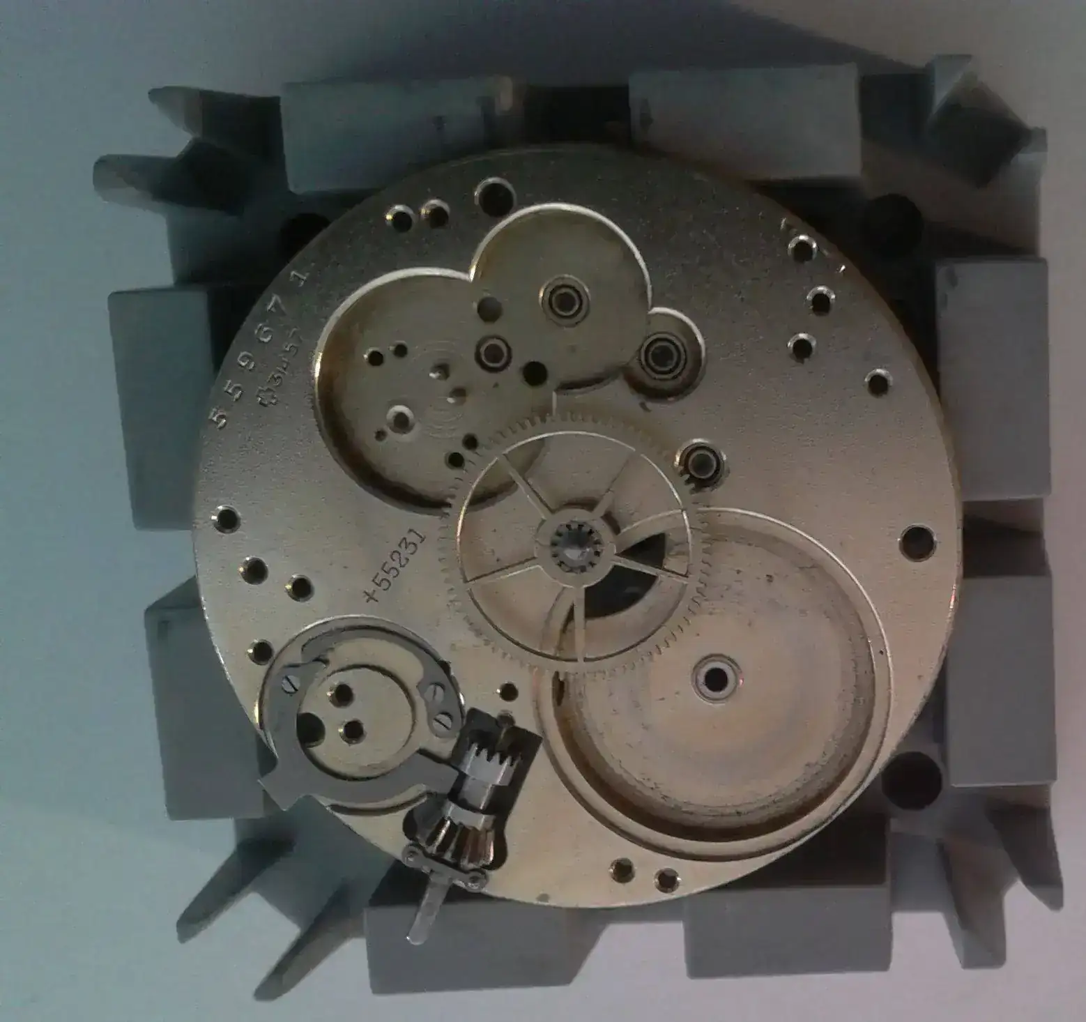

Hola compañeros;
Quiero haceros partícipes de mi primer "trabajito" relojeril.

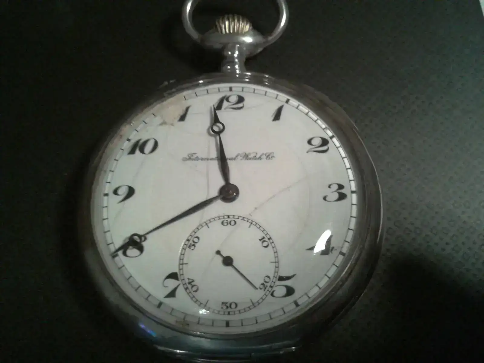

La víctima: Un reloj de bolsillo International Watch Company (IWC).
Este reloj lleva más de una década en mi escritorio funcionando sin parar, creo que ya le tocaba una "revisión".
No hice fotos del antes, pero la diferencia es enorme;

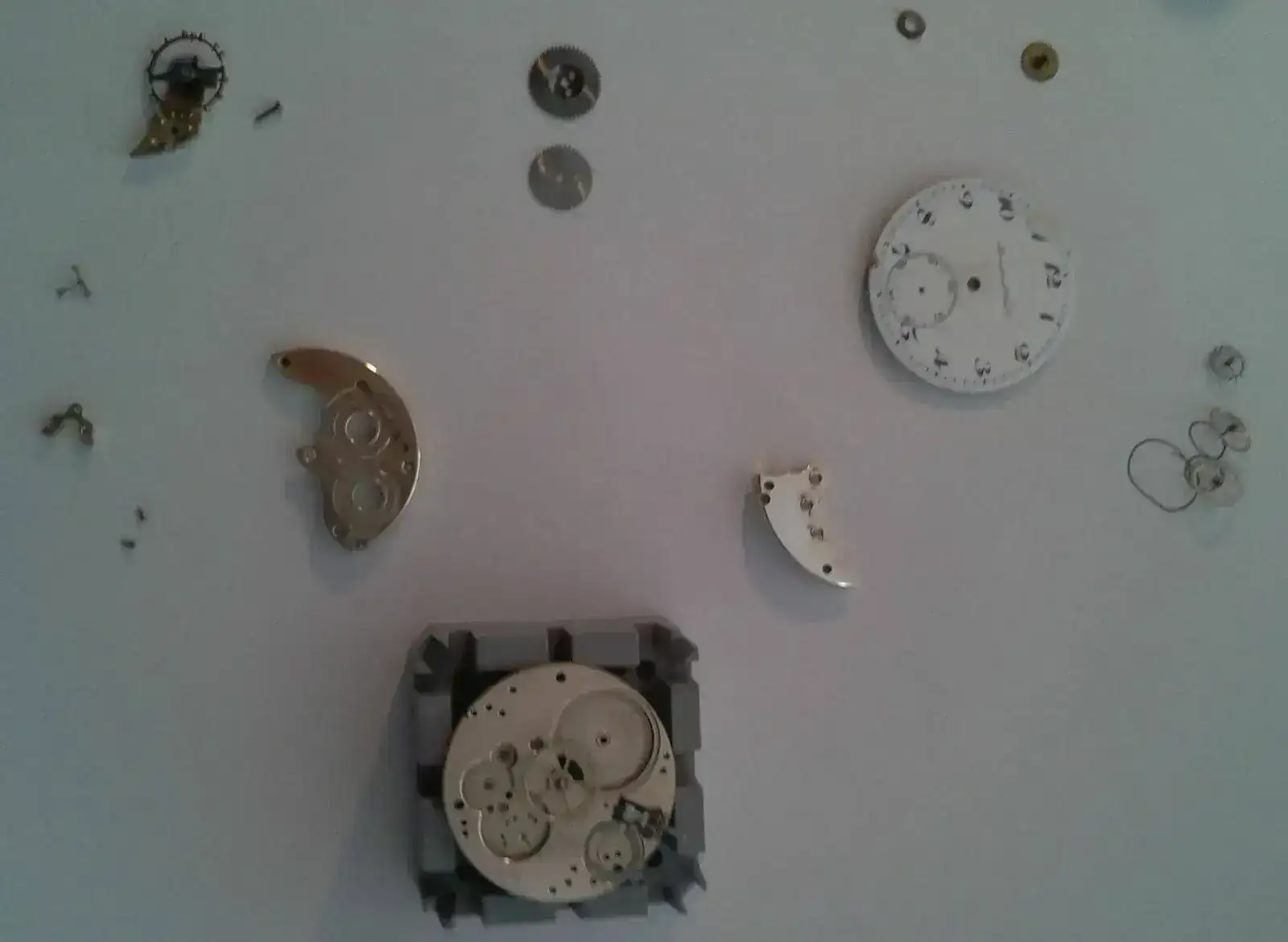

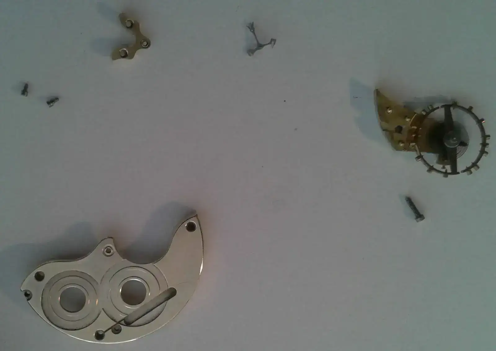

Aqui el reloj desmontado; (no están todas las piezas, los tornillos y barrilete estaban a parte pero no me acordé de fotografiarlos)
He limpiado todas y cada una de las piezas, y pulido los plates, y luego aceitado todas las partes móviles.

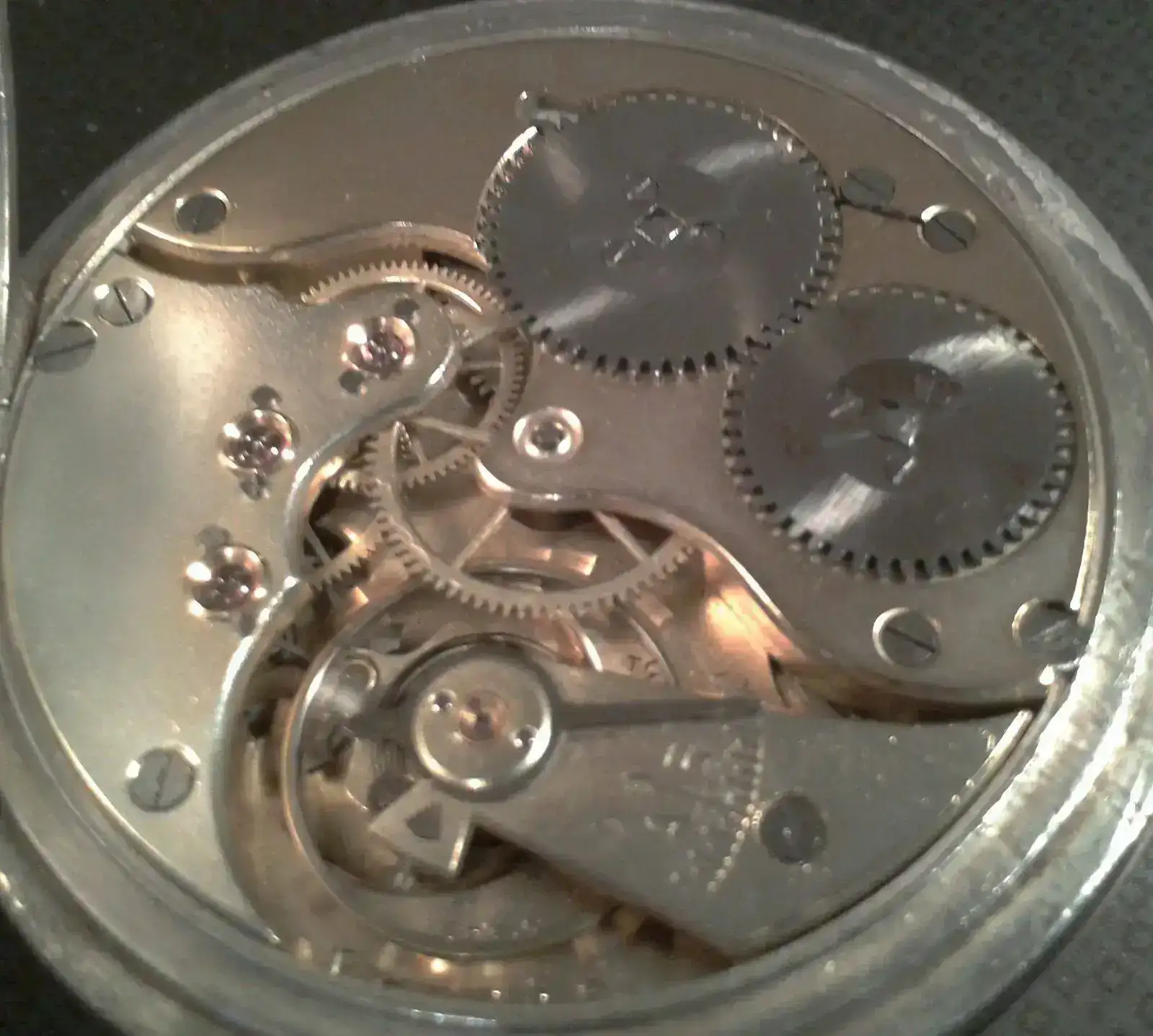

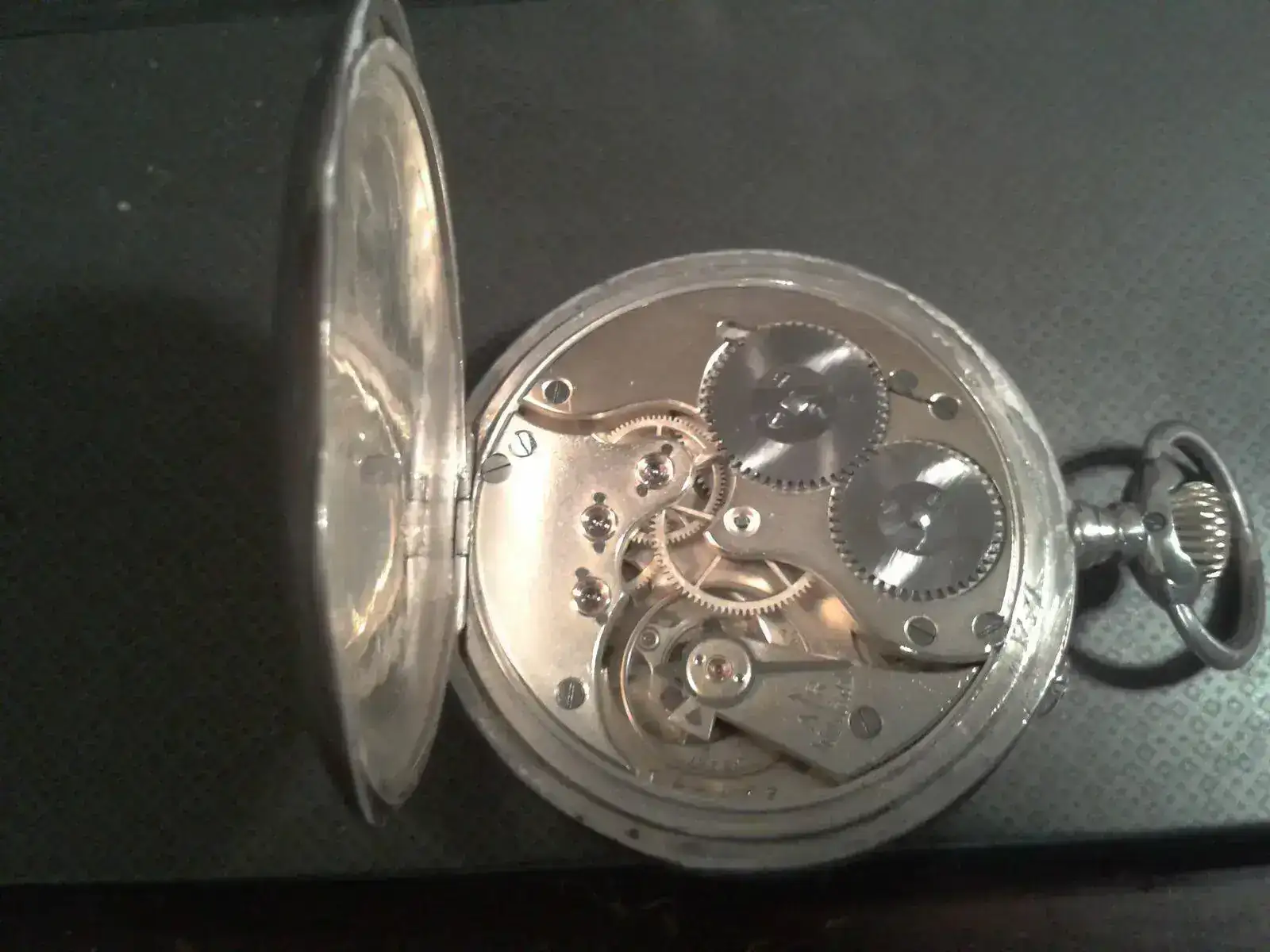

Aqui el calibre ya montado:
Ahora adelanta bastante, supongo que es normal, debido a que todas las piezas están limpias y aceitadas, puede verse el registro muy ajustado para atraso.
La verdad, creí que sería más difícil, pero con paciencia, herramientas adecuadas y meticulosidad es relativamente fácil.
Lo más dificultoso ha sido montar el órgano regulador y asegurarse de que el eje del volante encaja en ambos extremos en los rubíes.
La satisfacción que se siente al montarlo y ver que vuelve a la vida no se puede explicar con palabras.
Espero que os haya gustado.

No compañero, no había desmontado nunca ninguno, solo ajustarlos si se atrasaban o adelantaban mucho.
Ha sido mi primera vez, le compré unas herramientas a cencibel y me animé, tardé 2 días.

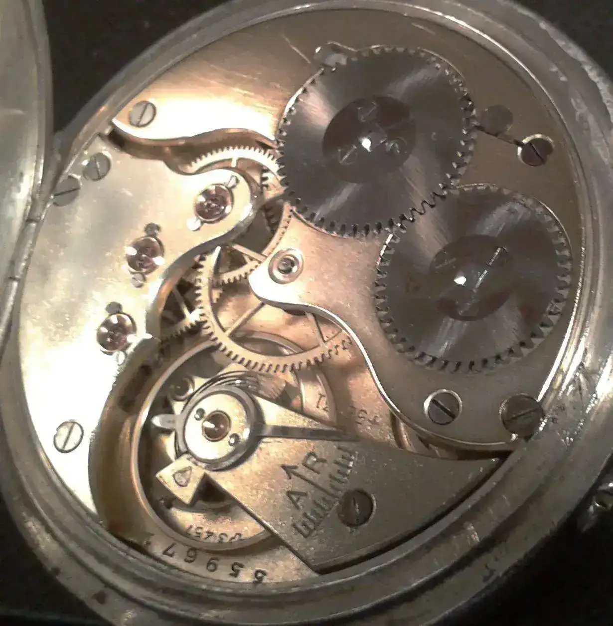

Creo observar en la foto, que la espiral del volante no están todas separadas, por eso te adelanta bastante.
Gracias por tu observación compañero.
Yo creo que lo que se ve es la parte de la espiral que va enganchada al pitón. A lo mejor me equivoco.
LLevo unos días controlando su marcha y va perfecto con el ajuste que aparece en la foto. Bueno, tras una pequeña corrección.

Ya sé por que adelantaba tanto, se me olvidó encajar la espiral del volante en las guías de la raqueta, fallo de principiante supongo, ahora vuelve a ir perfecto con la regulación bien centrada, es decir sin necesidad de dejar el registro tan hacia el Rear.

Lo que kicoto cree que el el espiral con espiras juntas, es en realidad el espiral Breguet.
Pulp, decis "luego aceitado todas las partes móviles"
Qué quiere decir exactamente? Con qué aceitaste?
Con qué limpiaste las partes del movimiento?
