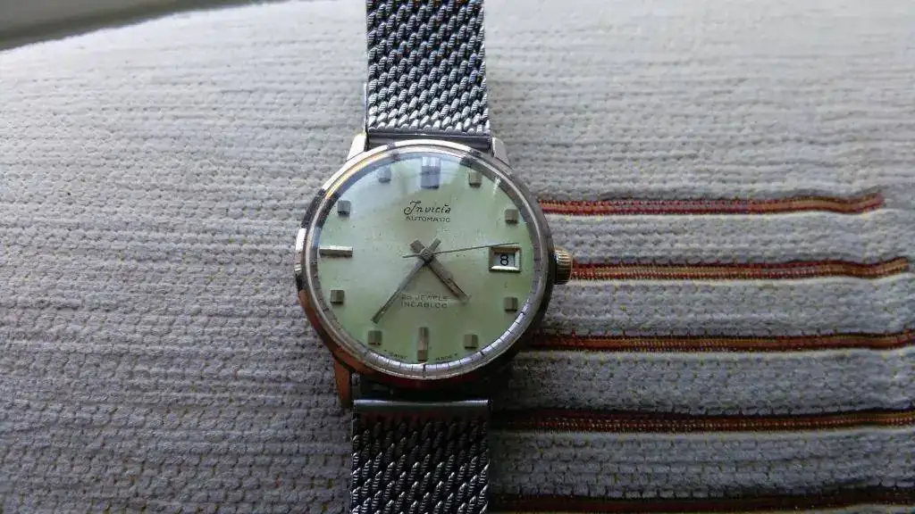

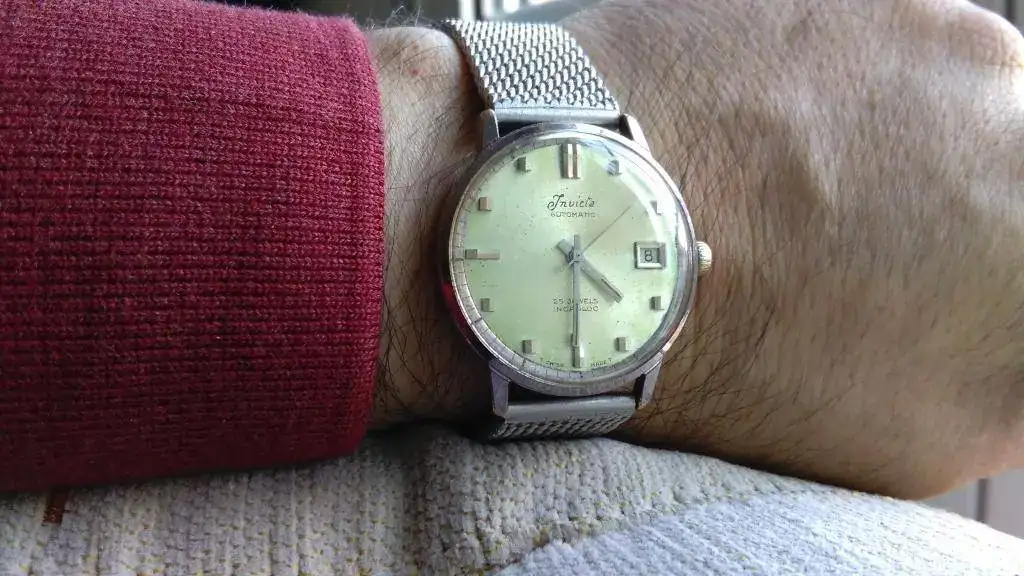

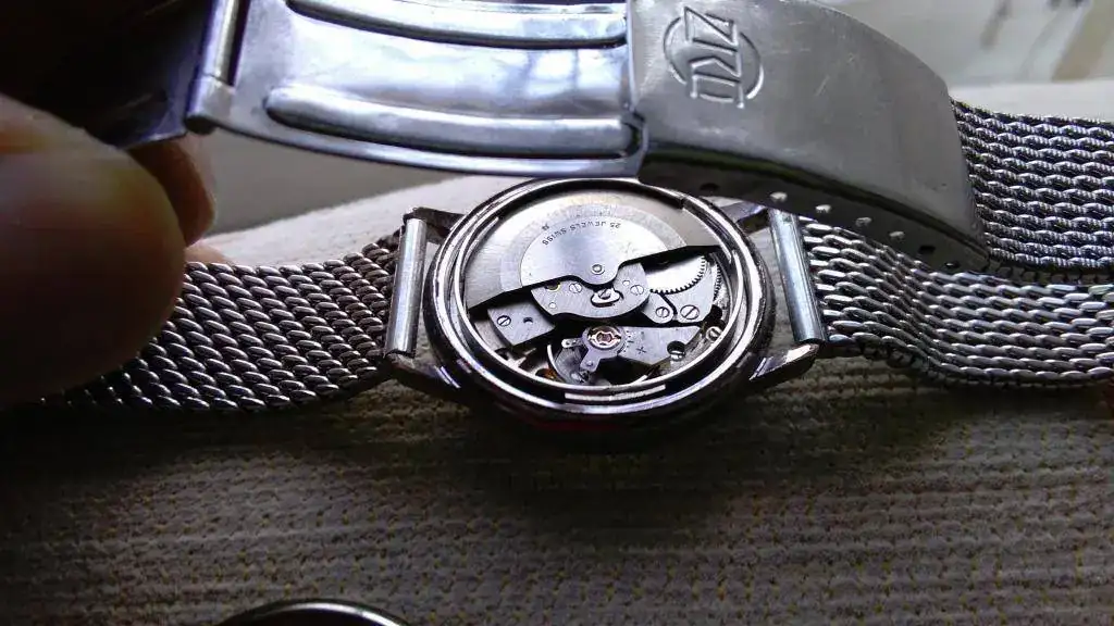

Como pudisteis ver en el hilo de Alf esta mañana tocó ir de cacería, con tanta escopeta y tan pocas piezas interesantes solo me pude traer este humilde Invicta que aunque no funcionaba pude comprobar que no tenia el eje mal y después de un repasillo esta funcionando a la perfección.
Espero que os guste no es gran cosa pero es mi primer Invicta.

Buen día ayuc; la fábrica AS abasteció de máquinas a un sin números de marcas. Un saludo, Luis desde Argentina

Que bien quedó después de la limpieza!, es un buen reloj, chulo y resultón. Y ese ZRC con esos granos tan especiales! :clap::clap:
Precioso.
La primera vez que veo este modelo
Bonitos índices y preciosa pátina tiene ese Invicta. La máquina también tiene buena pinta.
Que bonito, y con una grafía y unos índices espectaculares, me encantan ese tipo de grafías. Enhorabuena por la captura.
Podría ser un AS 2073.
Buen día cesccat; con solo esta foto se hace difícil dar con el cal. exacto. Ej.: la fla AS 1903 y hnos. se parecen mucho en esta foto. Los podemos encontrar con 1 - 2 calendarios y con distintas alternancia, etc. y son prácticamente iguales???
y seguramente el rte. de tiret son idénticos???
Usted que conoce - busque los rtes de tiret y comienze con el cal. 1900N hasta el 1906N y comparemos los rtes. de tiret??
cesccat; puede mirar en RANFFT y encontrá que estos cal. son casi iguales.
Buscando en los libros de ejes de volante - la base sería As 1900 N y cuenta con 10 hnos.??
Cesccat; la relojería es complicada para aprenderla solo. En mi caso primero soy relojero - despues soy forniturista y tercero sin la colaboración de libros (ahora se cuenta con internet) y solo pudiendo estudiar estas especialidades - podrá comprender que el universo de los calibres y de las máquinas son infinitos!!!
Cesccat un ej: le aseguro que en estos últimos 60 años en esta profesión - no llegué a ver ni el 1% de las máquinas de pulsera y de bolsillo...

Bonito Invicta con unos índices bien chulos, y una milanesa que le va muy bien. Ese As tiene que ir como un tiro. No es mala caza de domingo, y además acompañado de amigos, que más se puede pedir :ok::

Siempre esta bien añadir una marca nueva a la colección la verdad, me gusta su esfera simple con esos bonitos indices. Y la milanesa... no le puede quedar mejor

Por lo que he podido leer debajo del volante pone 1712/13 aunque en Ranfft viene como 17/21 jewels y este pone en la esfera 25.
Al ser el tuyo date, es el 1713. Misma familia que el que yo te indicaba, pero a distinta alternancia. Ahora recuerdo que el 2073 si es a 25 jewels, por eso intui podia ser este.
family/generations:
manual-wind/automatic respectively
18000 A/h:
1710/1712: -
1711/1713: date
1814/1816: day, date
21600 A/h:
1900/1902: -
1901/1903: date
1904/1906: day, date
21600 A/h, quickset date:
1911/1913: date
1914/1916: day, date
21600 A/h, quickset day/date:
2060/2062: -
2061/2063: date
2064/2066: day, date
21600 A/h, automatic new:
- / 2072 : -
- / 2073 : date
- / 2076 : day, date
- / 2082 :digital
- / 2083 : digital, date
2084/2086: date, month calendar
28800 A/h, hack feature:
2160/2162: -
2061/2163: date
2164/2166: day, date
2174/2176: day, date
2184/2186: date, month calendar
Example, year: signature; shock device
ca. 1965: Swiss, 21 Jewels; Incabloc
(AS 1713)

Buen día amigo cesccat; como soy buen perdedor - quisiera reconocer lo que dije - "que los rtes. de tiret eran iguales".
Esto no ocurre entre todos los calibres que usted colocó - yá que se encuentran algunos rtes. de tiret que difieren mucho entre ellos y casi siempre ocurre cuando tienen el cambio rápido del calendario - ej: el AS 2066.
Salvado mi error (cesccat vió que sigo invicto),jajaja
