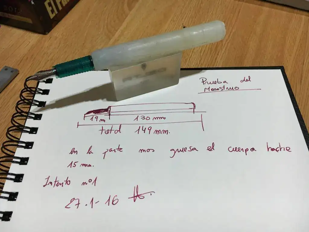

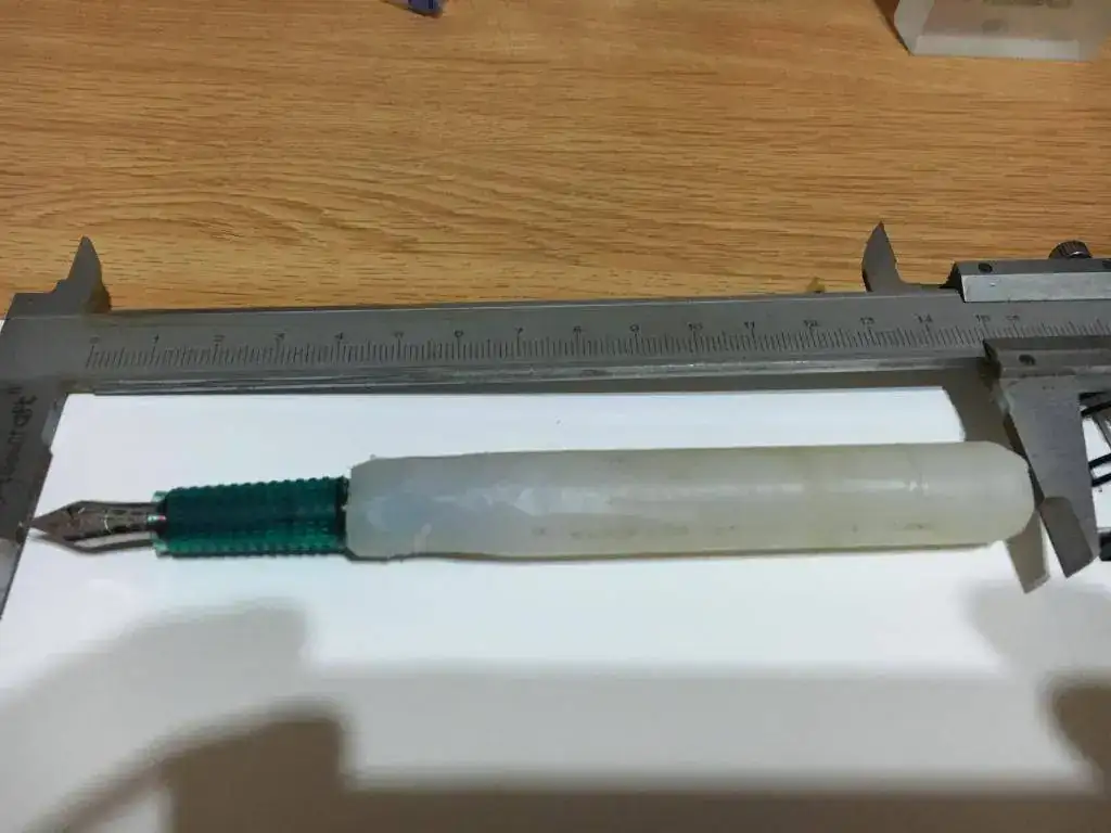

Como hay comente en el hilo de compañero Alf que había hecho cositas con bambú, esta tarde me he puesto a hacer pruebas con teflón.
Una barra de teflón torneada por el interior y con una rosca hecha a medida de la parte delantera de una inoxcrom moderna. De entrada veo que el tamaño del plumin y el de cuerpo están muy alejados.
He parido un monstruo muy feo e incomodo, pero como todo proyecto es ensayo y error ja se como solucionar los errores.
Si como se ha comentado en el hilo del amigo Alf se puden encontrar plumines com rosca detrás y un pasa muros que puedo conseguir en la ferretería. La cosa seguro que mejora.
Si mas dilación las fotos del invento.

Será un monstruo, pero es "tu" monstruo ^^
Eso sí, el teflón es poco aconsejable para aquellos que mordisqueen el cuerpo xD.

Me parece una pluma Frankestein, y no quiero molestar con la palabra, sólo digo, y desconozco la maleabilidad del teflón, que si se le pudiera dar calor para dejar la superficie lisa y uniforme, estaría mejor que como está ahora.
Ojo, es mi humilde opinión, y no pretendo molestar lo más mínimo.

Tranquilo no molestas, yo mismo he dicho que es un monstruo. El problema es que el teflón cuando se calienta se deforma y se funde. Como ya he comentado es una prueba, hehehe no voy a ponerme de buenas a primeras a hacer pruebas con resina. como he dicho en el principio de post es ensayo-error.
Una vez visto mas o menos los errores iniciales y como puedo hacerlo mejor, este fin de semana me pondré a hacer intentos con resina y luego le adaptaré un plumin Jowo.
Es teflón del que se utiliza en la industria para hacer anti-vibratorios e anti-desgastes. viene en barras de 2 metros, el problema es que con el calor se quema y queda mas blando.

hahah no la meto en el fuego es el calor de la fricción del teflón con la broca.
Para evitar eso no taladres de una vez, saca la broca cada dos cm aproximadamente para que liberes la viruta y pulveriza el agujero y la broca con un poco de agua. ;-)

El mecanizado del teflón es muy complicado. En mi grupo nos dedicamos en una época a diseñar piezas de teflón
Partiendo de barras necesitábamos "galletas" de diferentes grosores. Cuando bajabas del centímetro se deformaban con
demasiada facilidad en el momento de cortalas. En Sevilla sólo conseguimos una persona que nos lo hiciera (y estaba jubilado).
