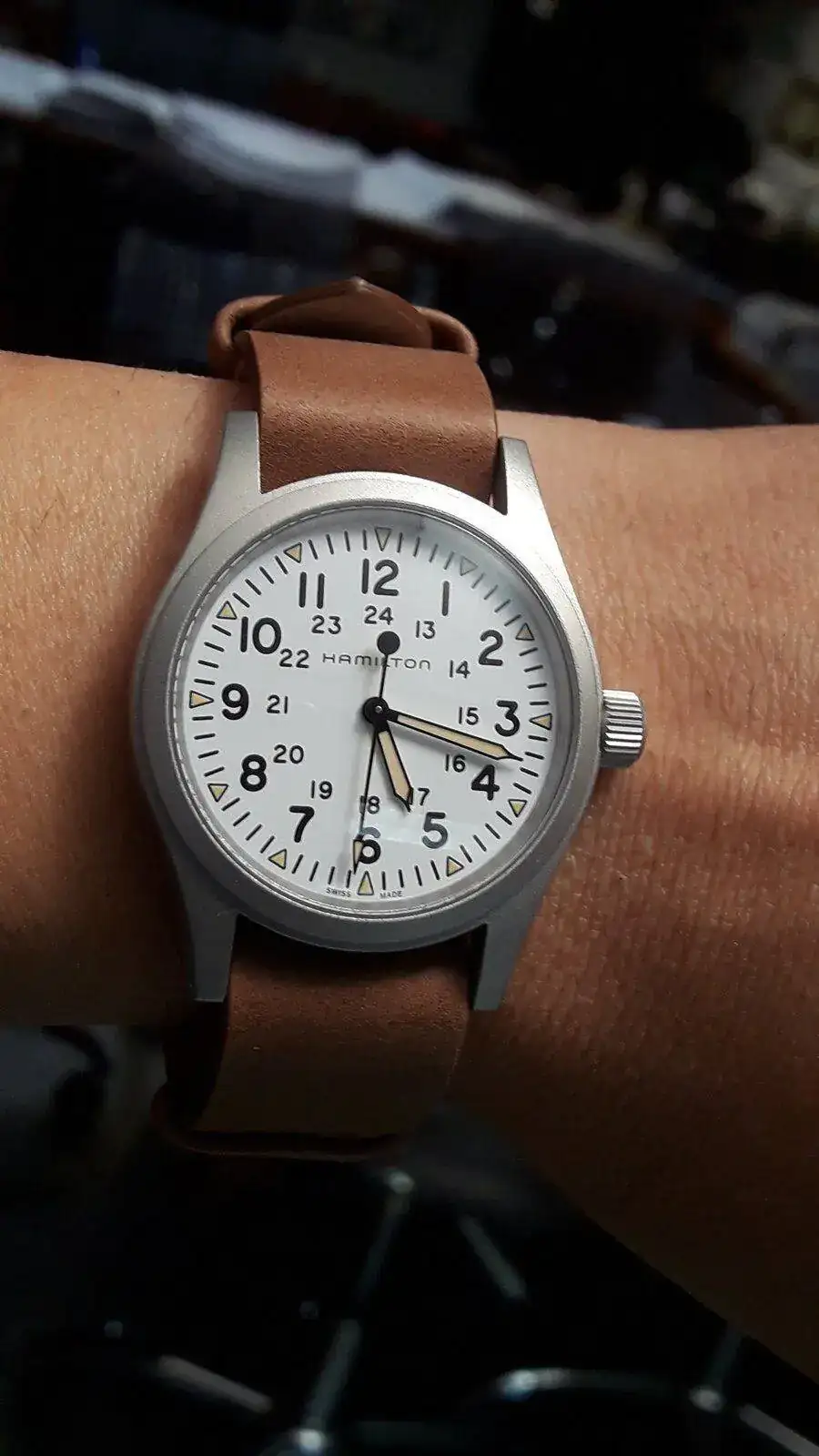

Saludos a todos.
Tengo más de 20 automáticos, pero acabo de adquirir un Hami mecánico con calibre H-50 de 80 horas. Le he dado cuerda la primera vez despacio hasta que he notado que llegaba al tope, sin forzarlo (unos 80 giros de dedos, que deben equivaler a 40 vueltas de corona).
La pregunta que me hago ahora es, ¿como aguanta casi 3 días de reserva de marcha, es mejor esperar un par de días para volver a darle cuerda, o es preferible darle cuerda todos los días y llevarla siempre casi a tope?
Un saludo y perdonad si ya se ha comentado antes.

Adjunto foto, que un hilo sin foto...
