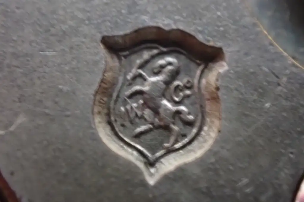

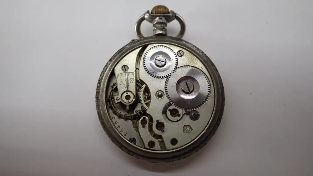

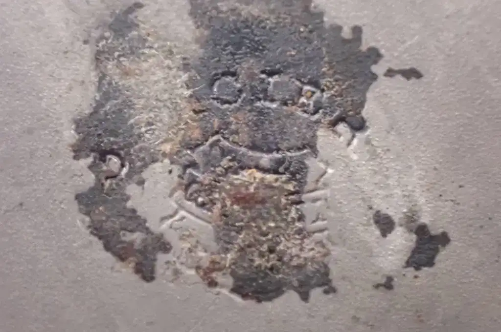

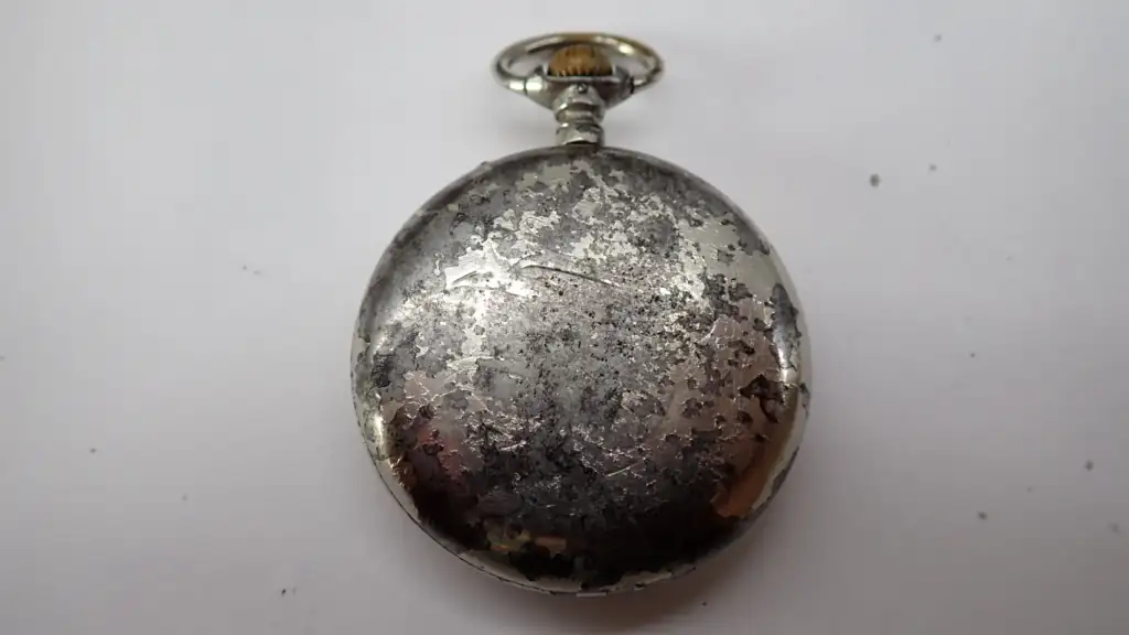

Buenos días. Les presento este reloj que parece ser de la marca IWC. No consigo encontrar el modelo de movimiento que tiene una marca con un caballo y las letras IWCo. El num en la tapa es 97189 y tiene una marca que no consigo distinguir. El movimiento lleva el núm 76453. El reloj no funciona y la caja parece de inox y presenta un estado de conservación malo. Tiene varias marcas de repaso, la más antigua parece de 1928. He leído que IWC tiene un registro de todos sus relojes y se pueden pedir los datos. Es cierto? También que los restauran. Alguien podría saber aproximadamente el precio de restauración. Muchas gracias

Bonito reloj. Se trata del grado más básico del calibre 52, con el logo de IWC con el caballo . La caja debe ser de acero pavonado o Nielada y con el tiempo ha ido perdiendo su lustro. Imagino que será de entre 1910/1925. Espero haberte ayudado. lo del servisico de documentación, lo desconozco.

Buenas,
Hay bastante confusión respecto a estos calibres en la web, y foros en general.
El número del movimiento es más interesante :)
correspondería al año 1891.
El movimiento, como tiene esa parte del puente de barillet, junto al de rodaje en forma semicircular,
se trataría de un IWC 52/53 Mod. 1890, según la clasificación de la fábrica en esa época,
pero que en la nomenclatura posterior es un 49.
En la nomenclatura 'moderna' (desde 1921) el calibre Lepine 52 y 52A es un 52/53 mod. 1893 H7, y 1894 H7, respectivamente.
Y éstos ya no tienen la forma semi-circular, sino esa elegante "S" en el puente de barillet.
Diría que es más bien un calibre 49 (que muchos confunden con el 52),
que no tiene las chapitas en la rueda de rochet, o sea la noyeaux, sino directamente el tornillo,
por lo que es la última versión antes de la de 1893 (puente en forma de "S"), que muchos llaman erróneamente calibre 52 mod 1890.
La versión inmediatamente anterior tenia noyeaux en la rochet. Y antes de eso, en ambas, esas bien altas,
con los dos agujeros para ajustar/desajustar.
Y antes aún, la versión de Elgin III/49 transforme, y antes, la Elgin III con el puente enterizo, cubriendo las ruedas rochet y corona.
De ahí se origina este calibre.
Este movimiento presenta esas características y detalles entre los números de serie 68000 y 97000,
así que estamos más o menos precisos en cuanto a los datos.
El sello de la caja, al menos se distingue que dice 'acier', o sea que debe ser, y niquelado.
La marca del cajista.
