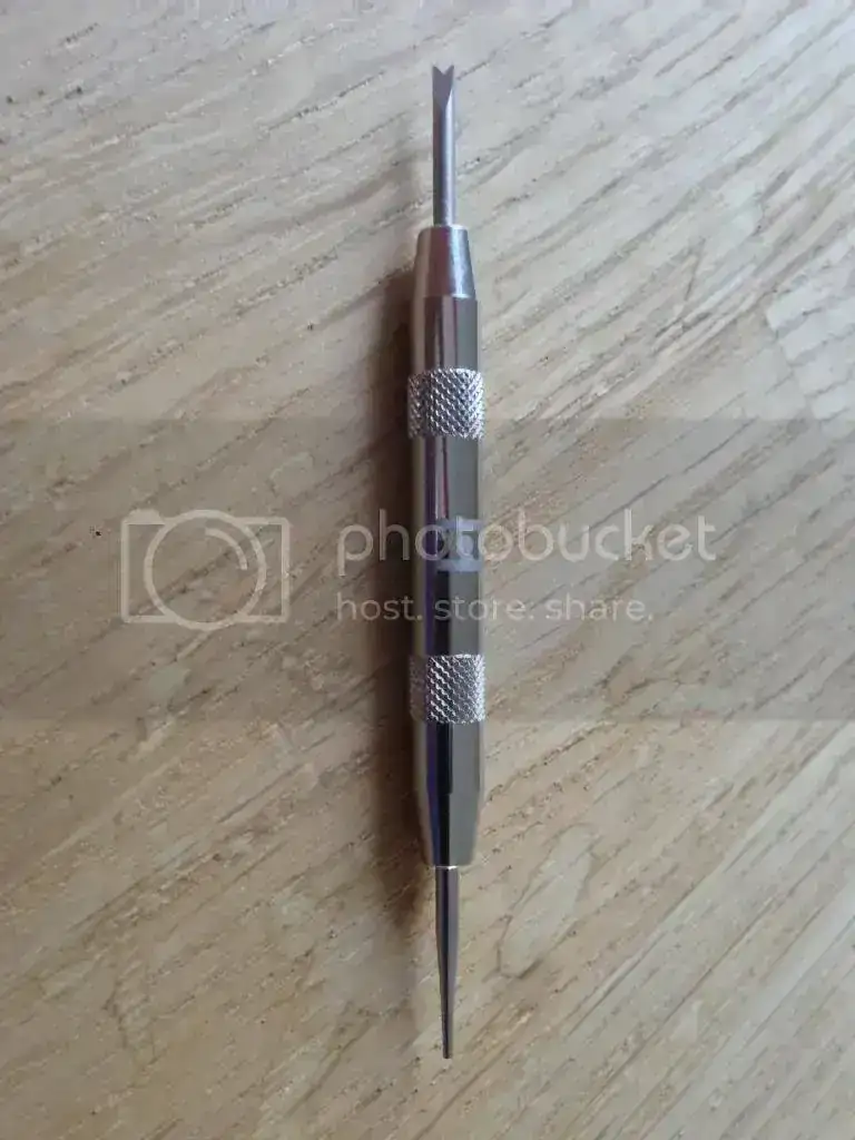

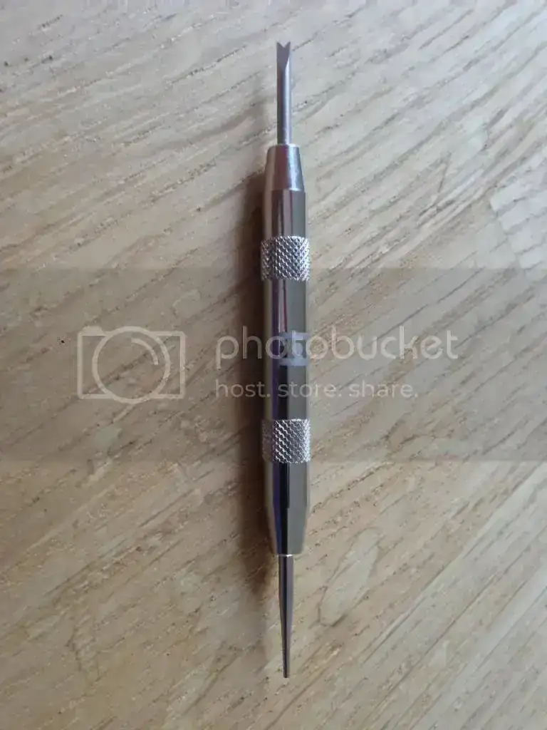

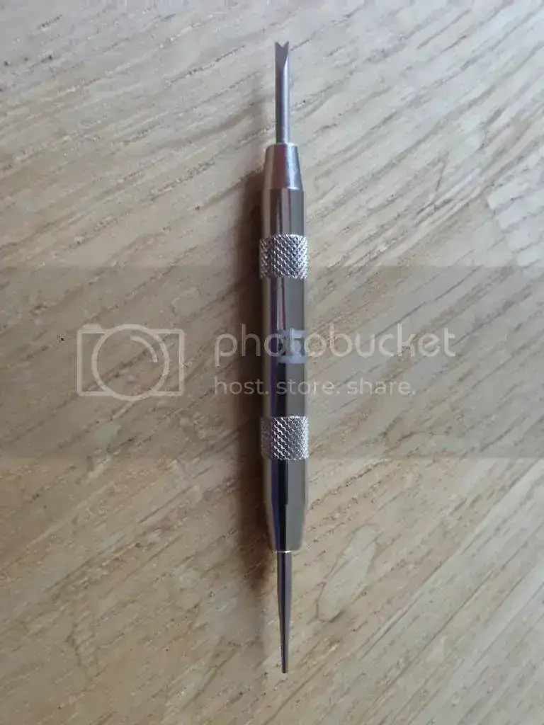

Si vas a hacerlo tu mejor compres la herramienta, algo parecido a esto.
Siempre puedes practicar con algún reloj que tengas roto/viejo por casa
Link para una de esas????
