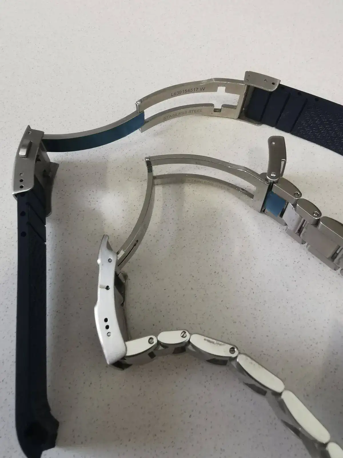

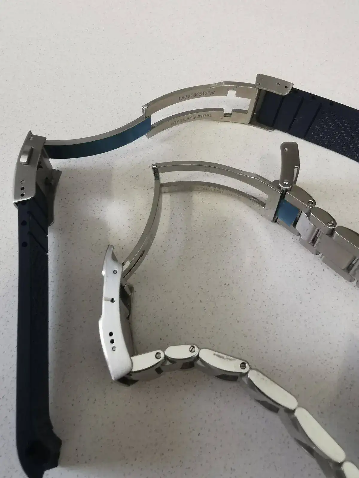

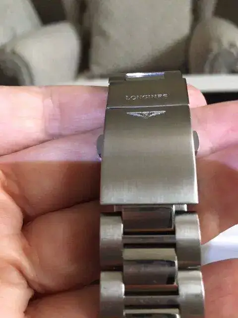

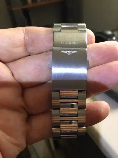

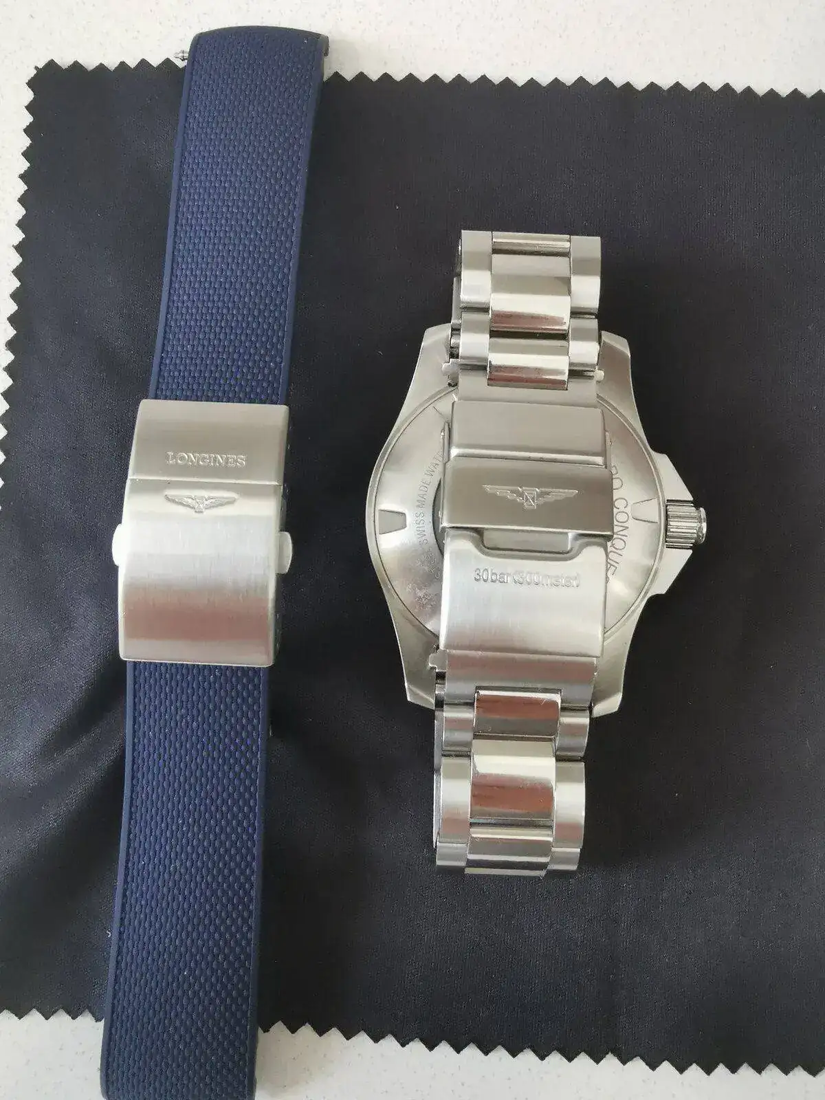

Efectivamente, son distintos
Reacciones: Lone Cat y Neros
Muchas gracias por las fotos. Ojalá vendieran un kit o se pudiera hacer algo para intercambiarlos...
Parece complicado de conectar no ? No podrá un relojero arreglarte lo ?
Habría que econtrar o fabricar unos eslabones finales rectos en vez de en forma de T. Eso resolveria el problema y lo haría compatible con muchos cierres distintos. Incluso puede que una especie de acoples, incluso unas fundas metálicas para darle a los eslabones finales la anchura adecuada sin que bailasen funcionaría.

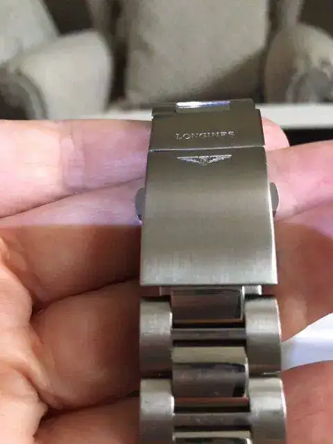

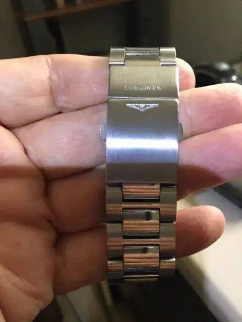

Yo también pienso que el cierre del Hydro no está a la altura del reloj. Pero tampoco lo veo muy malo, es simple, sólido, seguro, y hace su función.
Lo que es curioso es que se pueda poner el cierre del Hydro al Conquest, como hice yo, pero no se pueda intercambiar el cierre con el de caucho.
Punto negativo para Longines en los cierres. Los que visteis el hilo veréis que yo lo cambié, no porque no me gustase el cierre, sino porque se me clavaba en la muñeca, nunca me había pasado tal cosa, yo no soy muy exigente con los brazaletes pero éste era insoportable. Ahora con el del Hydro, sin problema.

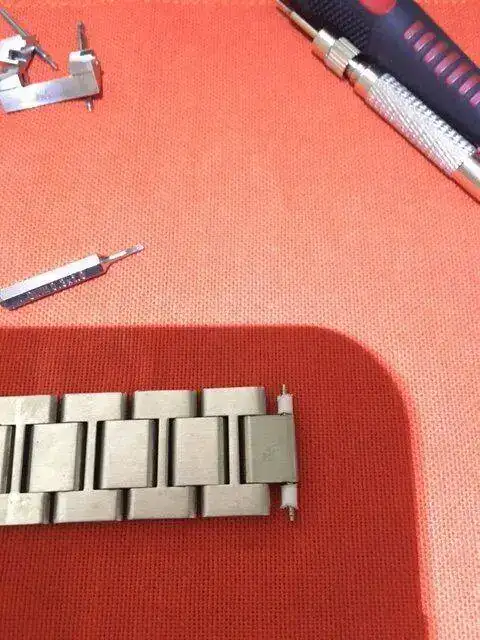

Hola, disculpa mi ignorancia compañero. El armis del Hydroconquest lleva tornillos? En la foto es lo que veo y lo desconocia por completo.
No, son pasadores normales de seguridad, empujar y listo, en la parte interior viene una flecha.
PD: si te fijas en el lado contrario podrás ver un pasador normal.
Gracias compañero por la aclaración, aunque en la foto todo parece indicar que son tornillos.

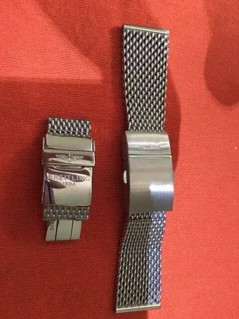

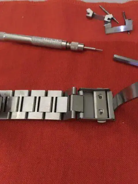

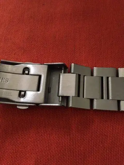

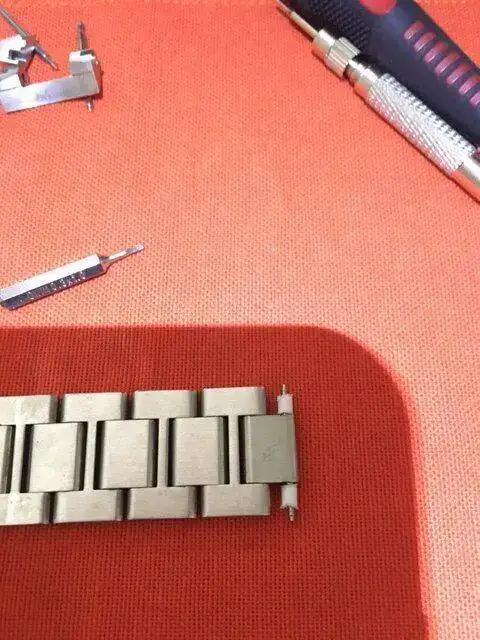

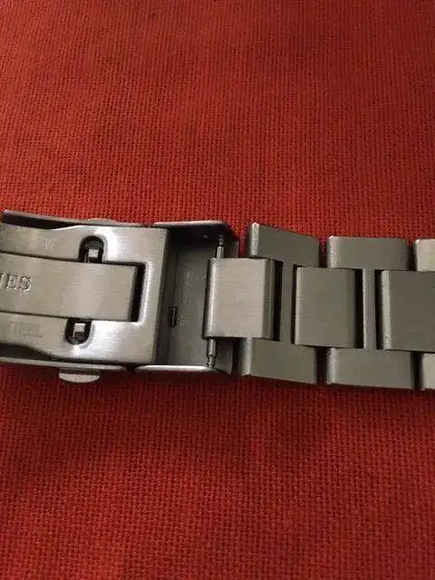

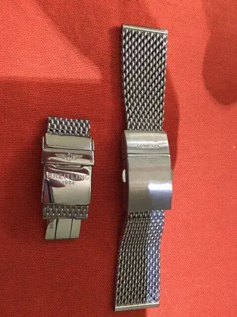

Bueno os he citado por si os habéis olvidado del hilo para que le deis un vistazo, el otro día di por casualidad con este hilo, y vi el interés que algunos teníais por cambiar el cierre del armis del hidro por el del caucho, yo anteriormente ya había utilizado el cierre del caucho en una milanesa que llevaba cierre Breitling, cuando se la ponía al legend

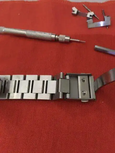

y pensé que la solución era la misma por otro lado bastante sencilla, el cierre del armis es de 22 y el del caucho es de 19 obviamente el eslabón "grande" que es de 21 no cabe, pero si el pequeño.
la solución es bien sencilla, solo que al ser el eslabón mucho mas estrecho que ancho de 19 del cierre del caucho, hay que "calzar" el pasador para que no deje moverse al eslabón, yo improvise cortando dos trocitos de un palito de un chupachup ( la ventaja de tener nietas por casa ) 😂😂, una vez puesta la ñapa queda como así
y ya esta, no hay que hacer nada mas y el resultado es este.
Espero que esto os resuelva el problema, ante cualquier duda ya sabéis. Saludos
Ver el archivos adjunto 2501845
Ver el archivos adjunto 2501849
Ver el archivos adjunto 2501858Ver el archivos adjunto 2501859
Ver el archivos adjunto 2501860Ver el archivos adjunto 2501862
interesante, seguro que se pueden conseguir unos calzadores de acero por aquello de no llevar plastico en el armis haha muy buen bricolaje!!
