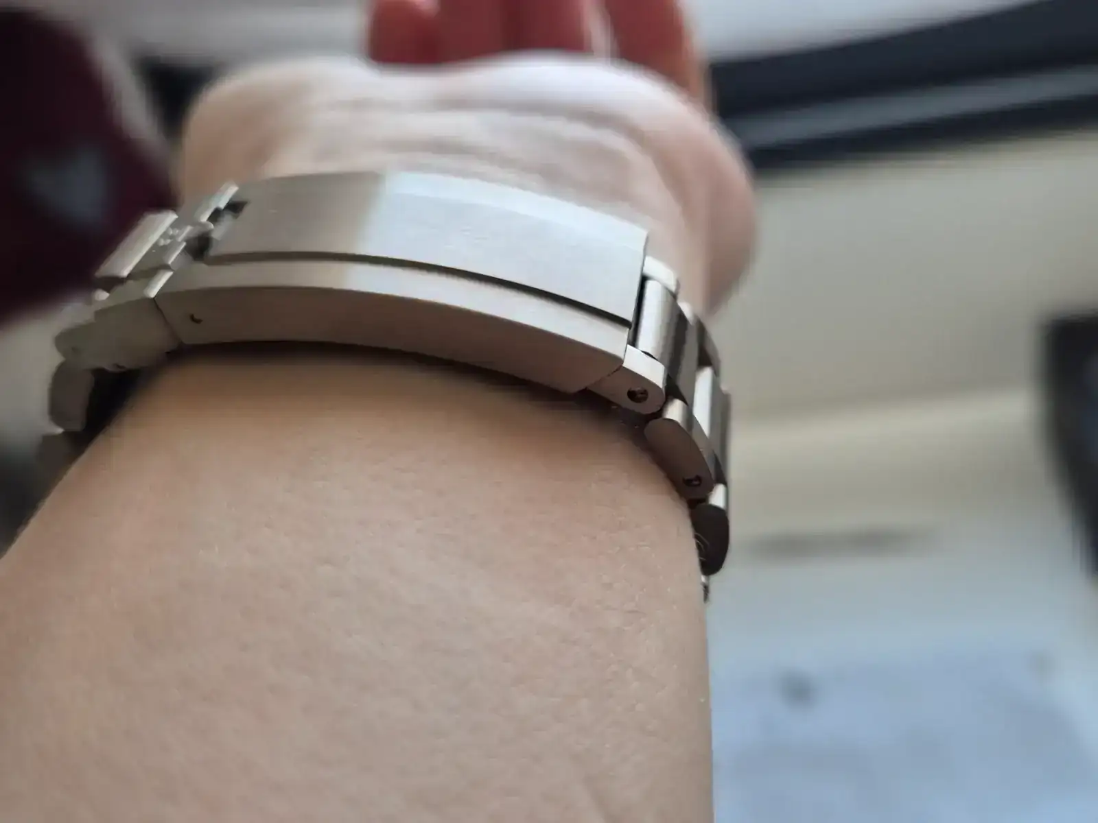

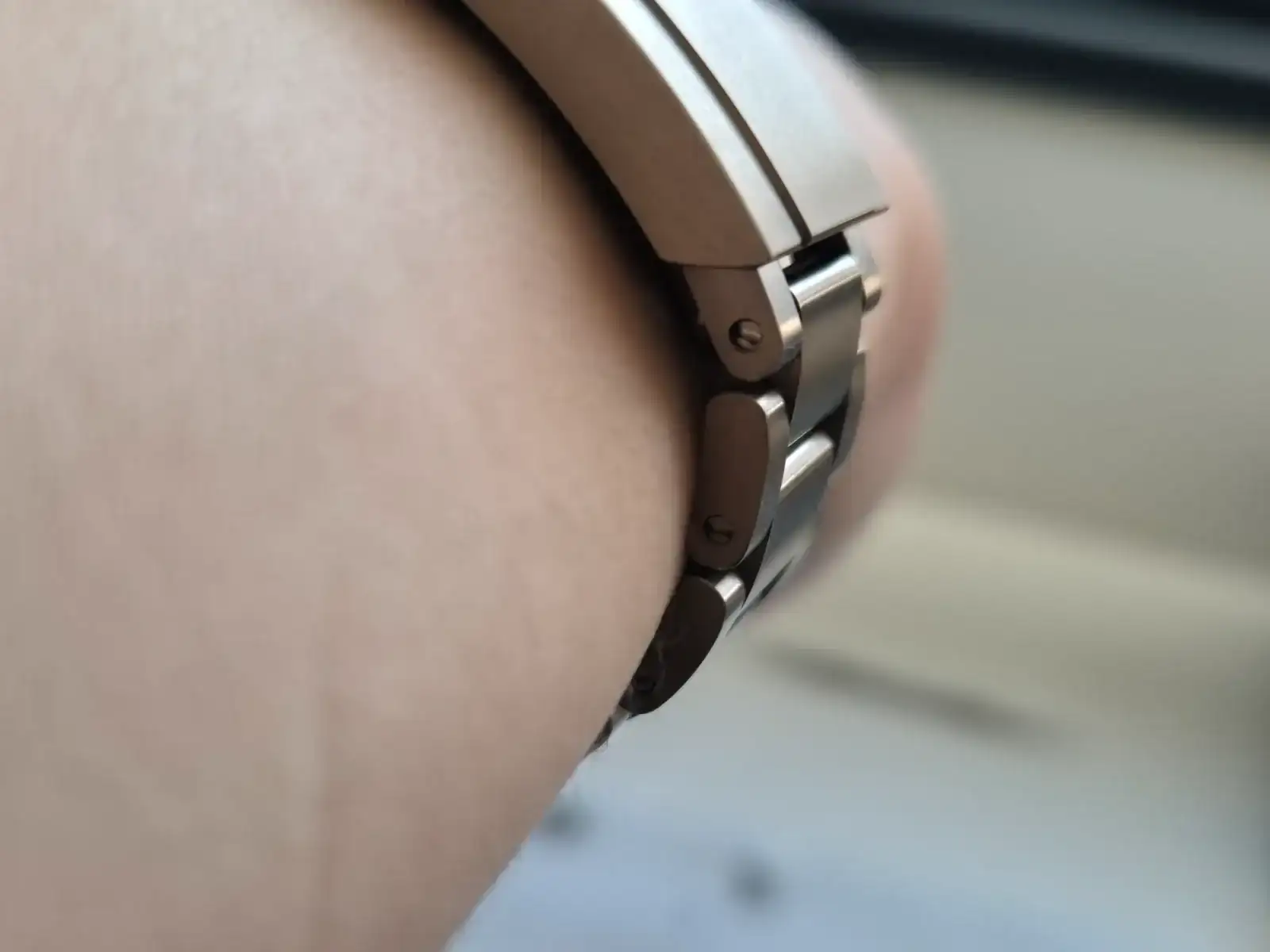

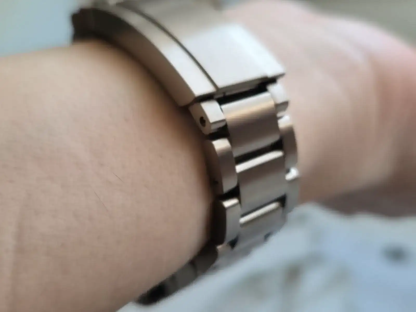

Al mío no le pasa, queda bien, de 2025.
Creo que es más susceptible si lo usas en los dos últimos puntos más abiertos, por la palanca que hace la extensión de buceo.
Reacciones: yacht y CuaFran
Danu, en tus fotos se aprecia que tu cierre está correctamente. Entonces dependerá más de en qué eslabón coincida ó como dice Pequeño Chan algunos no están bien fabricados o una mezcla de las dos cuestiones. Vamos, lo que viene a ser una loteria. Jajaja.
