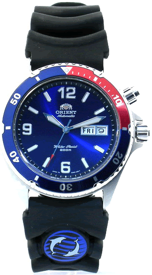

Me he preguntado a menudo, el porqué los biseles de los divers estan mal colocados, de manera que la zona "roja" o de emergencia (que se supone no hay que alcanzar o se debe ascender a superficie), está situada a la derecha del cero (a las doce) cuando debería ser al reves...
Vease este curioso reloj, la zona roja no esta pintada de dicho color pero si presenta una terminacion distinta:
otro suizo:
ahora un aleman
los eficientes japos:
... pues bien, he descubierto que los rusos ya saben de esto y lo ponen bien del tiron.
alguien puede explicarme esto??????
No hay zona roja ni de ascender ,el diver se utiliza para controlar el tiempo de inmersión se pone el triángulo encima de la aguja de los minutos cuando empiezas a bajar y entonces esta empieza a contar los minutos de inmersión , y la zona que llamas roja es simplemente para controlar los tiempos de descompresión ,mirando una tabla que llevas y con los minutos y profundidad de la inmersión te da los minutos de descompresión entonces pones el triangulo encima de la aguja de los minutos y asi cuentas los minutos de descompresión,todo esta en su sitio y no hay nada al reves. perdona por el tocho.
