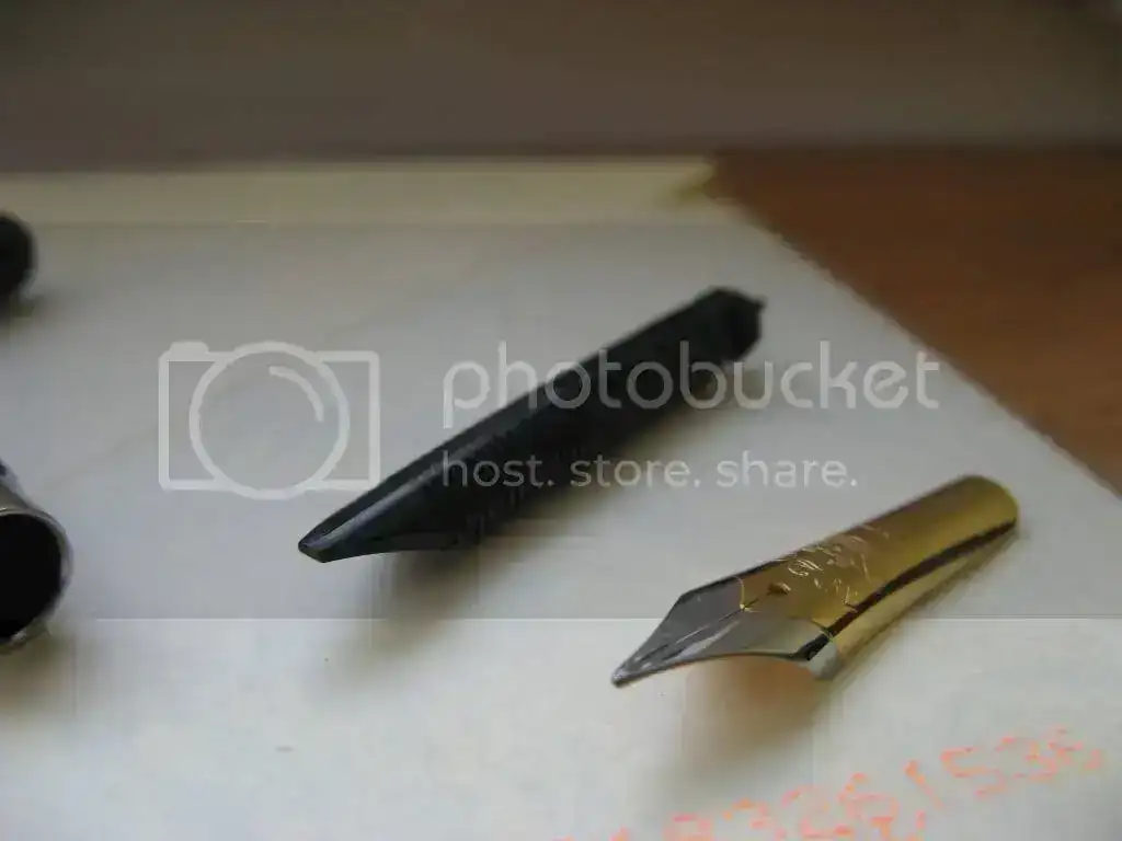

Gracias a todos por el interes. Bueno, la limpieza ha consistido en quitar toda la suciedad que venía en la pluma, desensablar la sección y sacar el plumín y alimentador y limpiar el barril y el capuchón, las terrajas de las rocas estaban rellenas por la porquería.

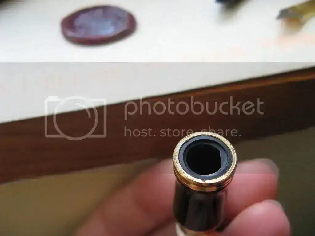

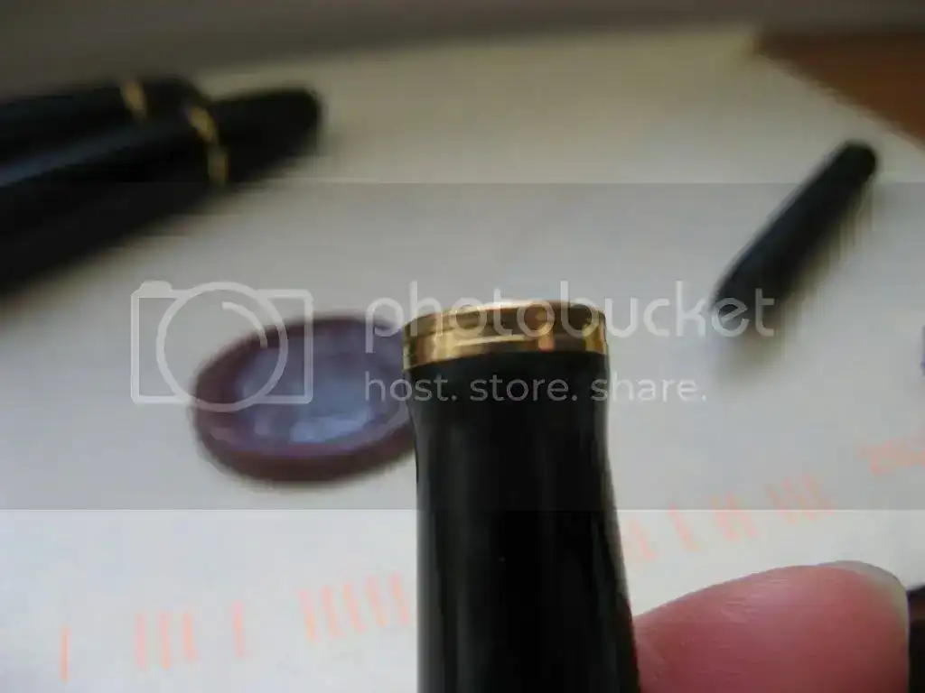

Tal y como me temía, aunque la limpieza fué suave y cuidadosa, sólo agua, jabón y paciencia, el oro del anillo inferior estaba corroído en algunos sitios, y como desgastado en otros. Al final, no he pulido el plástico, Shimicrome es una pasta de pulir contestada por algunos expertos que prefieren Wenol, W4, o en caso de los nacionales, Titán. (Me inclino por el último cuando falla la pasta de dientes, es nacional y fácil de comprar localmente). Había oído lo de los juegos de 4 limas, pero nunca las he podido encontrar donde vivo.
El plumín escribe tan suave y rígido ( es un M que scribe F-M) como antes pero le he aumentado el flujo un poco, era muy seco. Ahora escribe sin fallar y deposita suficiente tinta sin llegar a ser tan húmedo como yo uso, un término medio.

Oyes, ¿y cómo aumentas el flujo de una pluma?
una forma es separar los gavilanes un poquito, sin pasarse ¿verdad?
pero otra forma es tocar el alimentador, tengo entendido que haciendo más grandes los canales que llevan la tinta hasta el plumín. Yo a esto aún no me he atrevido pero ¿Es así? habrá que ir con cuidado, si se ensancha mucho el canal la tinta no fluirá por capilaridad, que creo que es el fenómeno físico implicado, (también depende de la tensión superficial de cada tinta, pero esto ya será de nota ¿o no?) ::Dbt::
En este caso ambas técnicas, y sí, ensanchar el canal es una labor de paciencia y mucha mano, no para hacer con prisas ni de una vez. El alimentador tenía un canal superior muy estrecho, sucio, y una cuchilla de afeitar un un rato después, fluje mejor incluso con tintas viscosas.

Gracias, ¿sacaste el plumín tirando o con un botador y bloque?

Gracias, es una pena que anillo inferior se haya corroído, el resto de la pluma está muy bien.
Manolo74, es de fricción, tirando. Tiene "forma", la sección tiene un reborde que coincide con la parte inferior del plumín/alimentador.

En cuanto a la reparación, muy buen trabajo. Los daños en esos anillos, son frecuentes y muy difíciles de solucionar. Chapados de no muy buena calidad o la corrosión por diversos factores, han provocado que yo tenga varias piezas con esos lastimosos daños.
En una de ellas, y por el relativamente "poco daño" que padece tu inoxcrom no te sirve el consejo, lo disimulé (ojo, no digo reparé) con una pintura dorada de modelismo y un pincel de esos de dos o tres pelos. Al acabar el remiendo, una pulidita más y, así a media distancia, "da el pego". De hecho, ha mejorado considerablemente sin notarse mucho.
Ojo, no es un consejo de "maestro reparador", más bien una chapucilla que funciona. Pero es que hay pocas alternativas (las hay, pero a base soltar eurillos y enviarla a otros lares, como bien sabes).
