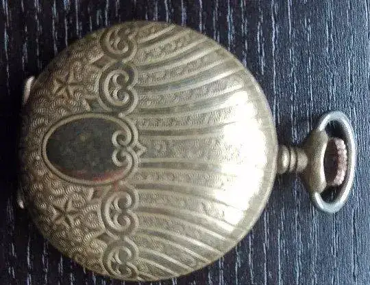

Recientemente he adquirido un reloj de bolsillo de la marca West end Watch Cº del cual tengo poca informacion. Ruego a los sabios del foro ayuda para saber el año de fabricacion y si es posible algo mas.
Muchas gracias una vez mas.

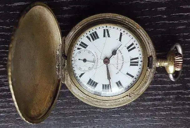

Mientras se pronuncia algún experto lo único que te puedo decir es que las agujas horaria y minutera parecen desparejadas.

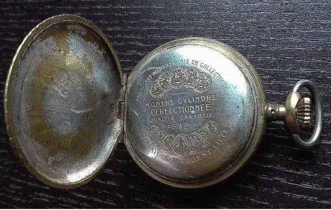

La caja también me parece rara ya que hace referencia a un escape de cilindro y en la máquina se observa un escape de áncora.

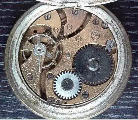

Buen día amigos; tiene un corte distinto en sus puentes que nos hace confundir.
Me inclino que es una calibre de un Omega económico (de los que traían caja de hierro) ya que no tiene rubíes. Me gustaría para confirmarlo ver una foto del lado de atrás de la máquina sin el cuadrante???
Las agujas son correctas. Existen muchos relojes de todo tipo que llevan este juego de aguja de fábrica. Los hay también en relojes de péndulo.
La caja no corresponde a esa máquina.
El cuadrante nos denuncia por su posición invertida (a la que lleva un reloj saboneta). Estimo que fue hecho para el mercado de USA.

Hola tic tac toc , como te dice Joler la caja hace referencia a un escape de cilindro y el movimiento parece claramente un escape de ancora , por otra parte el maestro Luis te comenta que la caja es de saboneta y el calibre es de tipo lepine ...
Son detalles que nos hacen pensar en un franken construido de piezas de varios relojes de principios del siglo XX.

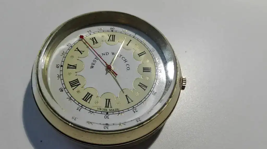

Hará algún tiempo compre en el rastro este reloj de mesa del mismo fabricante
bastante mas actual que el tuyo

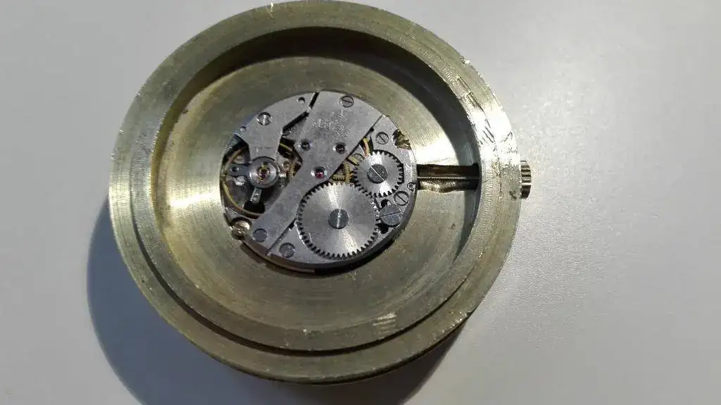

Buen día Pedro; este reloj lleva una máquina china!!!
Un saludo, Luis desde Argentina
Buen día Elreloj
Efectivamente, ya me lo dijeron en el foro cuando lo presenté. Debe de haber algún aficionado a hacer franquis de esta marca.
China ? Pero si la maquina es muy vieja. Los chinos ya fabricaban relojes de este tipo ?
