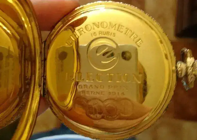

Hola,
Ha llegado hasta mis manos a traves de herencia familiar el siguiente reloj de bolsillo:
Ademas de la marca Election y de que se trata de un reloj chapado en oro, no se mucho mas. Agradeceria si alguien tiene informacion sobre este reloj, ya que yo soy un novato en este mundo, y ni tan siquiera puedo distinguir si se trata de un buen reloj o alguna baratija con decadas de edad.
Gracias!
fotos esfera y máquina aquí conocida como calibre. Te adelanto que es una marca registrada.

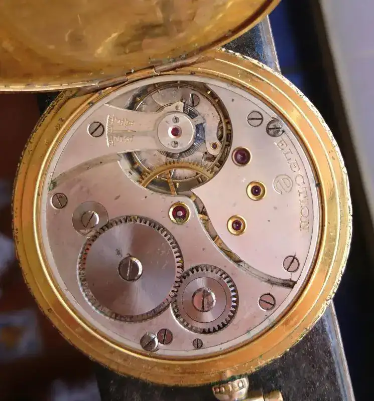

Actualizo con las fotos prometidas...
Opiniones? Comentarios? :) Gracias

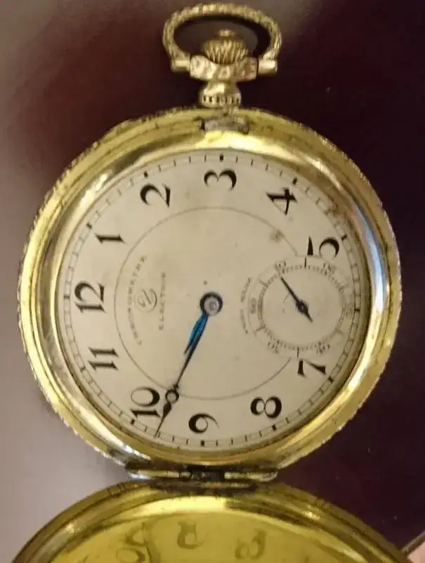

fruxo, puedes poner otra imagen pero mejor de la esfera. El calibre es OK.

[TABLE="width: 100%"]
[TR="bgcolor: #F8C8C8"]
[TD="width: 250"]
Fig. 1 Fig. 2 Fig. 3
[/TD]
[TD="bgcolor: #FFD2D2"][SIZE=+1]Elección 47[/SIZE]
Características del
vástago del vástago y ajuste del
sub segundo
Datos
19 '' ', Dm = 41.95 mm, Do = 43.1 mm
H = 5.2 mm
(rodamiento de equilibrio + 0.2 mm)
F =0.55mm
T =2.1mm
15 joyas
f = 18000 A / h
reserva de marcha 37h
Balance personal Ronda 2631
Manos
2.00 x 1.08 / 0.30mm
Comentarios acerca de los datos[/TD]
[TD="width: 40%"]Observaciones balanza de tornillo bimetálica del
calibre de cara abierta Opción de espiral de Breguet : familia de engranajes de regulación fina sin juego : 47: cara abierta, H = 5.2 mm 48: cazador, H = 5.2 mm49: cara abierta, H = 5.7 mm Ejemplo, año: firma ; dispositivo de choque ca.1920: - 563861, Elecció[/TD]
[/TR]
[/TABLE]
Election E
Les Fils de L. Braunschweig / Election SAUhren, Uhrenteile, Gehäuse; La Chaux-de-Fonds, Schweiz; registriert am 12.5.1915
Elección SA La Chaux de Fonds, Le Geneveys sur Coffrane
Otros nombres de empresas: A. Braunschweig, L. Braunschweig, Les Fils de L. Braunschweig, Fabrique d'Horlogerie Election SA
Historia: La empresa fue fundada en 1850 como A. Braunschweig.
En 1900, la empresa figuraba como Les fils de L. Braunschweig para todo tipo de relojes, desde cilindro a palanca, simples y complicados, regrabadores, cronógrafos, calendarios, grand sonnerie y cronógrafos.
Expusieron en la exposición de París en 1900.
En 1916, la empresa figuraba como L. Braunschweig, Fabrique d'Horlogerie Election SA
En 1920, la empresa tenía un anuncio. Para la Elección de Manufacture des Montres.
Esta información abreviada es de KHPritchards Swiss Timepiece Makers

Gracias, voy a subir una en cuanto pueda. No me di cuenta de que salio algo movida la foto!
