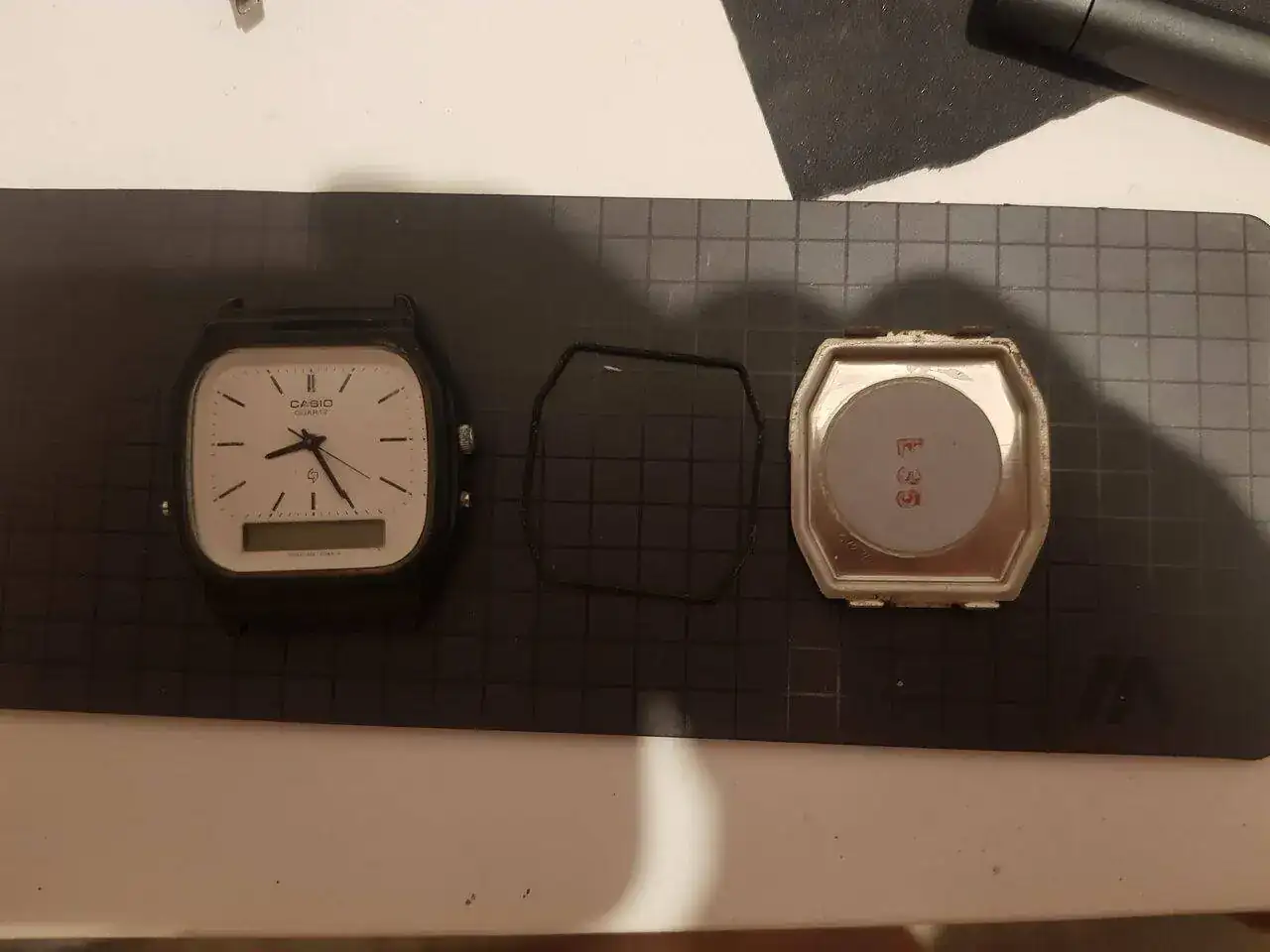

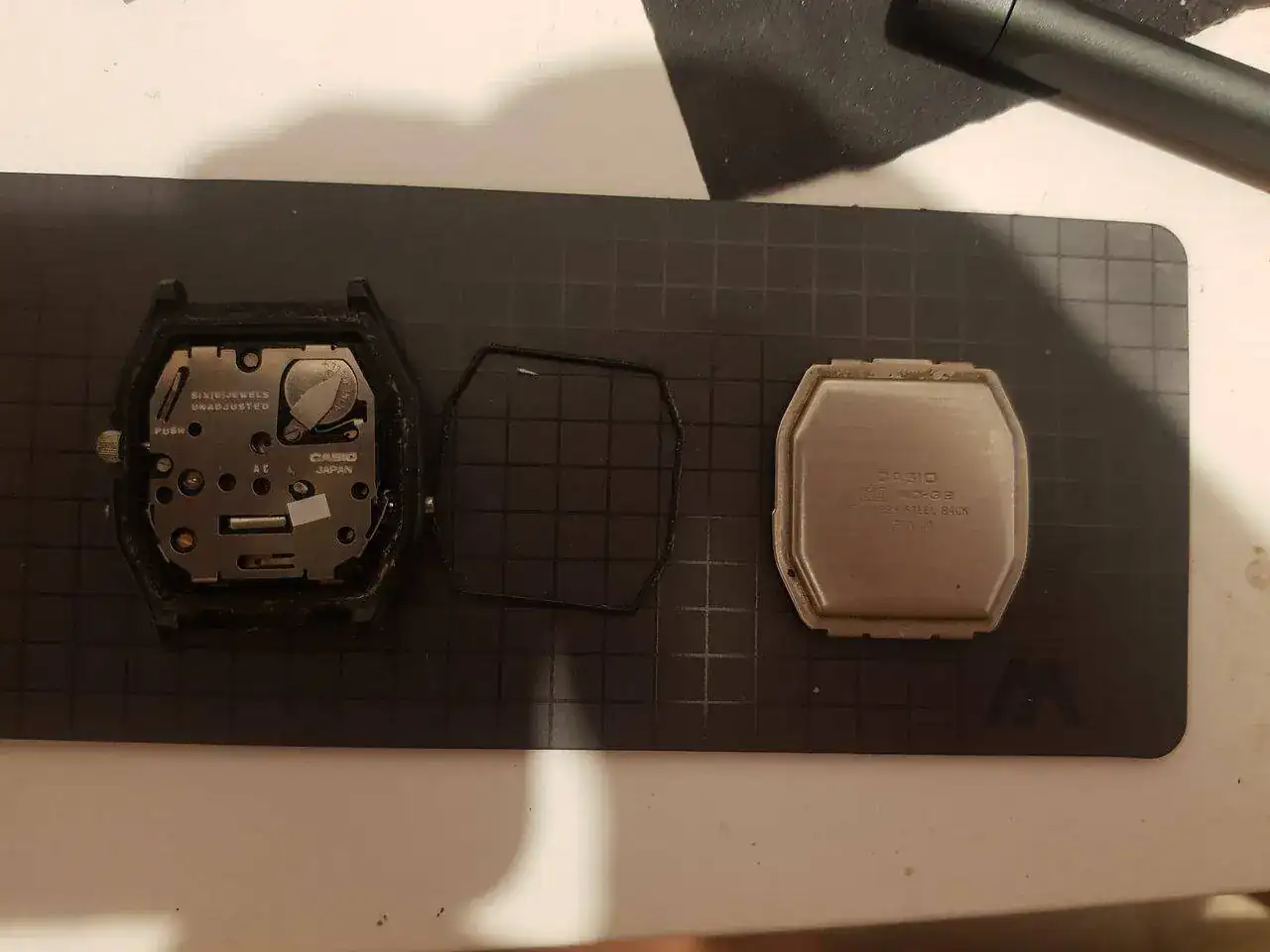

Buenas, esta mañana he encontrado en un cajón de casa de mis padres un Casio AQ-32 que perteneció a mi abuelo. No tiene gran valor económico aunque si sentimental ya que tengo el recuerdo de que era el que más usaba mi abuelo cuando yo era pequeño.
Cuando lo he abierto para ver su estado estaba con una ligera capa de líquido que supongo que era del electrolito de la pila ya que estaba alrededor. Lo he limpiado y procedido al cambio de pila y no da movimiento ninguno. ¿Hay que hacerle alguna otra cosa como puede suceder en otros modelos?
Unas fotos ayudarían a ver mejor para aconsejarte
un saludo
un saludo

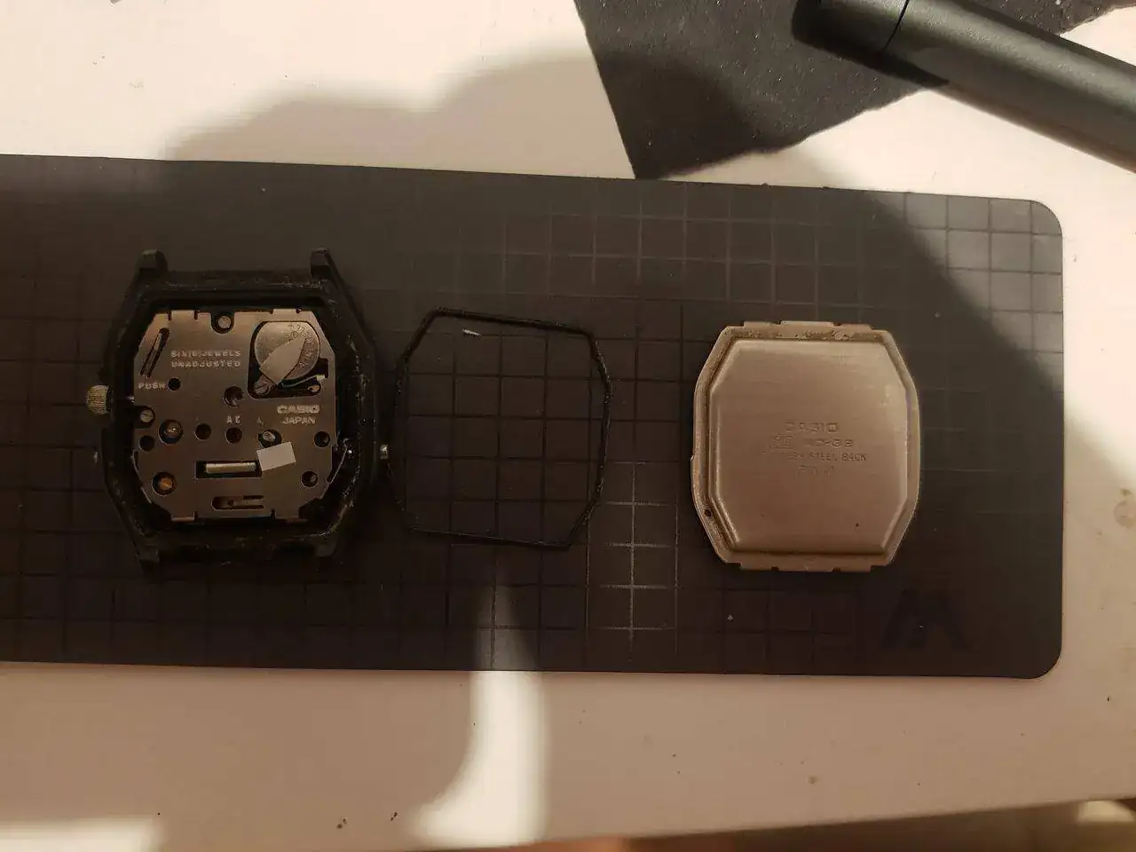

Ya probé puenteando unos segundos y nada
Si y nada. Mañana se lo llevaré a mi relojero a ver si tiene salvación.

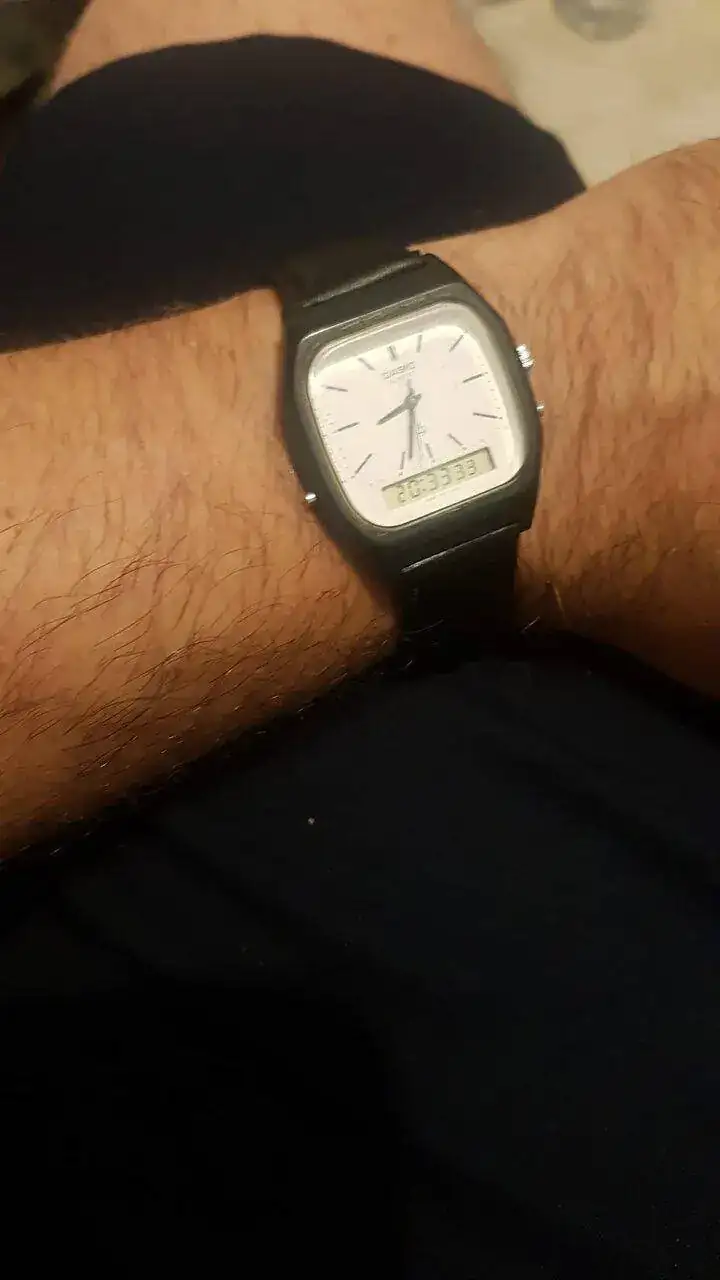

Suerte que hace unos días apareció en wallapop por Málaga un AG-340G que no es otro que el mismo modelo pero en dorado. Casualidad que tengo un amigo a 5 minutos de donde estaba el vendedor y un familiar volvía a mi ciudad hoy. Así que haciendo una mezcla de las dos máquinas ya que he tenido que aprovechar la pantalla del mío porque la otra era dorada, por fin lo he recuperado.
