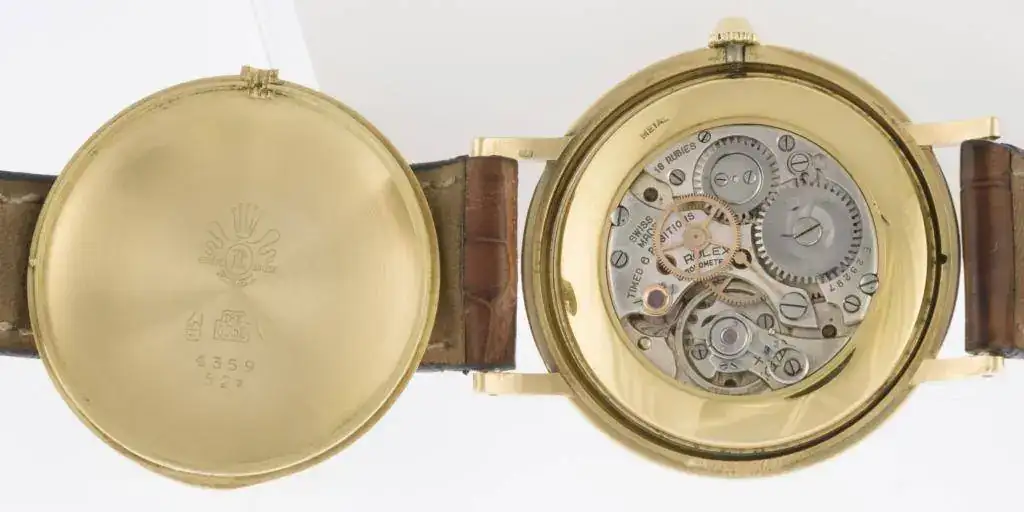

Hola a tod@s
Recientemente he iniciado con el inventario y la fotografía para una tienda. He fotografiado un reloj Rolex Chronometer Vintage que su esfera no se corresponde con el modelo de reloj(lo único que he logrado averiguar) y con los pocos conocimientos de relojes que tengo no he podido hacer mucho con la fotografía de la maquina. Por favor si alguien pudiera darme información del modelo exacto o alguna observación interesante. Gracias de antemano!!!

El movimiento parece ser un Rolex 710(creo), pero ya sabrá que Rolex en sus inicios no tenía calibres propios y se abastecía de otras empresas, posiblemente el calibre base sea un Gruen 827.
Fernando
[SIZE=+1]
Gruen 827 (Rolex 710)
[/SIZE]
Features
manual wind
sweep second
Data
10.5''', Dm= 23.35mm
H= 4.7mm
(sub second: 3.85mm, winding gear +0.15mm)
15 jewels
f = 18000 A/h
Balance staff U2086 / U2211
spring collet: 0.4 / 0.55mm
Stem W2221 / W2354 / W2355
0.9 / 1.0 / 1.1mm
Mainspring / battery
Zf683, 1.20 x 9.5 x 0.11 x 290mm
Hands
1.30 x 0.88 x 0.18mm
family:
825: sub second
826: sweep second, open-face layout
827: sweep second, hunter layout
[SIZE=+1]Rolex 710[/SIZE]
family:
700: sub second
710: sweep second
El da la foto tiene un tipo de regulaje micrométrico (lo que atestaria su grado chronometre) y ya que estamos ,alguien saberia el nombre de la protección del eje de volante que se ve en la foto que presenta cescat ?
El da la foto tiene un tipo de regulaje micrométrico (lo que atestaria su grado chronometre) y ya que estamos ,alguien sabria el nombre de la protección del eje de volante que se ve en la foto que presenta cescat ?
Hola Fiegel. pues el sistema parece un "Duro Shock", también es muy parecido a uno que patento Eterna que llamo "Eterna T", u otro parecido llamado "Forster", pero bueno habría que estudiarlo un poco, porque ese movimiento creo que es de mediados de los años 40 y la foto del Doctor Ranfft no es muy clara.
Fernando

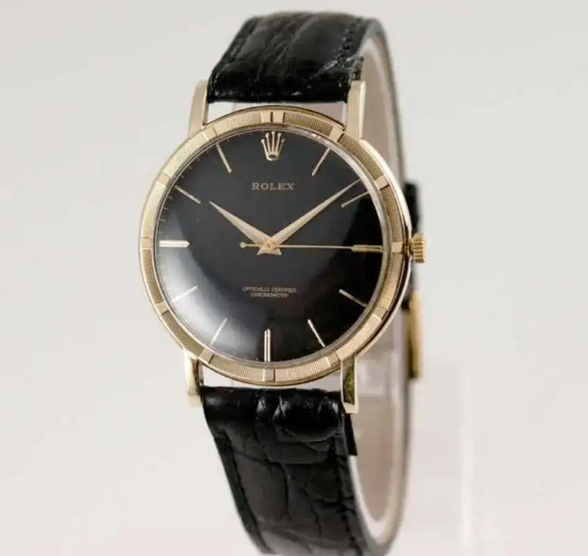

Como ya sabias la esfera no le coresponde al reloj " OYSTER " se refiere al tipo de caja (ostra) y no es el caso.
La estetica del reloj nos hace pensar más en los modelos " Presicion " de tipo cronometre por el refinamiento del calibre.
La época parece ser de 1935/1940.
La esfera de este reloj deberia ser algo parecda a esta :
Rolex 4359, como bien indica en el interior del fondo. Esfera repintada con bastante poco arte.

Gracias brandt. La verdad es que el trabajo que hicieron en la esfera es una chapuza. Sería posible conseguir una esfera en buen estado para este reloj?.

Buen día y bienvenido ocreme; por favor, mida el diámetro de la máquina solamente, esto nos puede ayudar a ubicar calibre - año y modelo. Gracias, Luis desde Argentina
Tissot también iso algo parecido en su calibre 27 7 de 1948 , creo que "super shok" si no recuerdo mal .
Hola a tod@s
Siguiendo la recomendación del amigo ELRELOJ y con el fin de aportar más datos para poder identificar exactamente calibre, año y modelo, he medido el diámetro de la máquina solamente y la medida es 22,82mm. También sería genial si alguien puede identificar cual es exactamente la esfera original de este reloj y si conocen algun restaurador de prestigio para enviarlo?.
