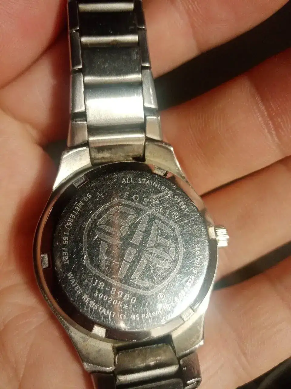

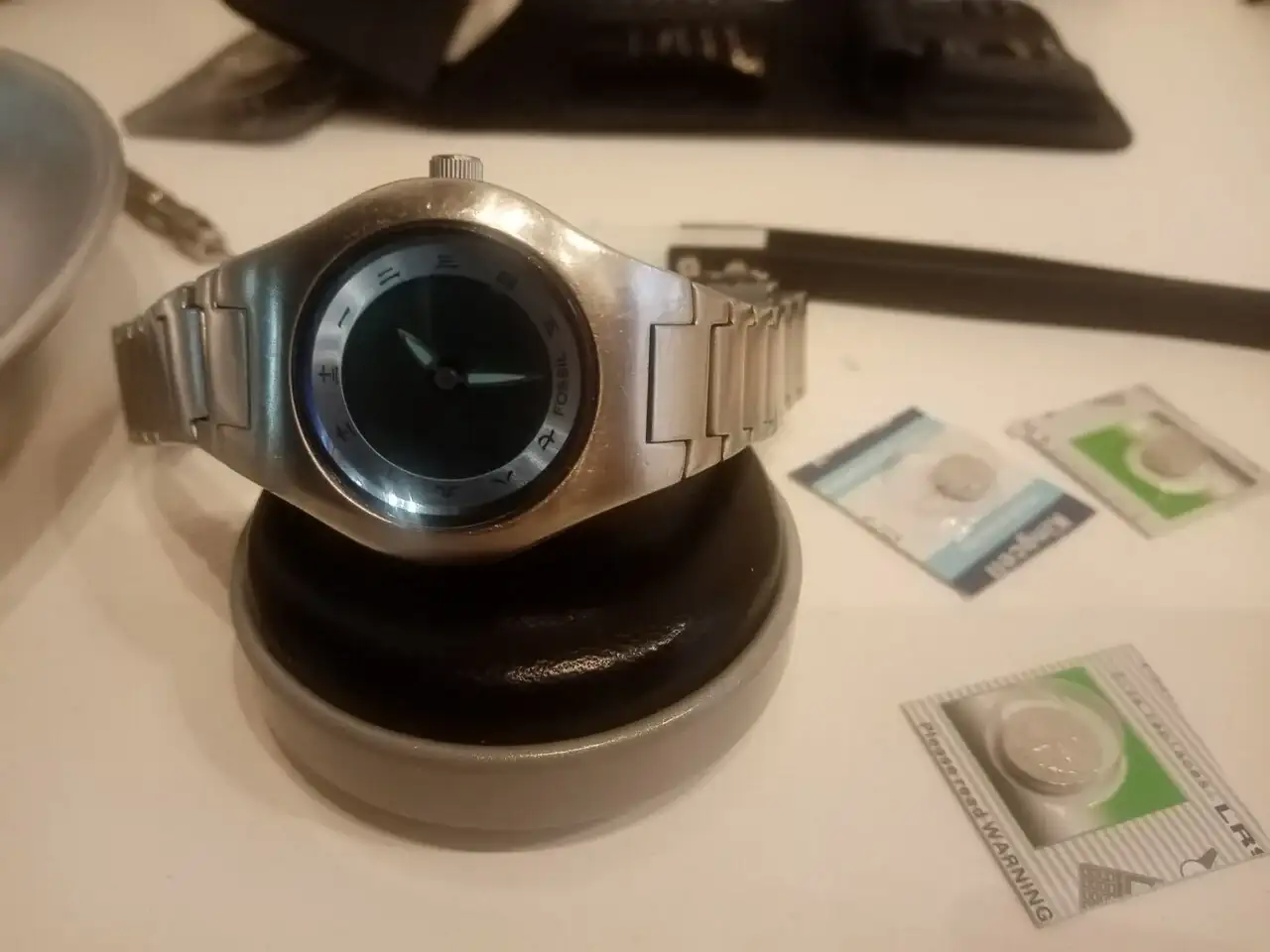

Saludos compañeros,
¿Conocéis estos Big Tic de Fossil con 2 pilas? Una pila alimenta las agujas analógicas y otra la pantalla digital de fondo (en algunos da forma a los segundos digitales, y en este, supuestamente, a símbolos Chinos; que no he logrado ver pues no logro que funcione).
Me parece son de los años 90, o inicios del 2000 (espero me corrijáis), a este concretamente, le cambié las pilas tras recibirlo hace unos días en herencia de un amigo que dejó de usar relojes de verdad, sean mecánicos o de cuarzo, pues cayó en usar solo pulseras de actividad, o los mal llamados SmartWatch.

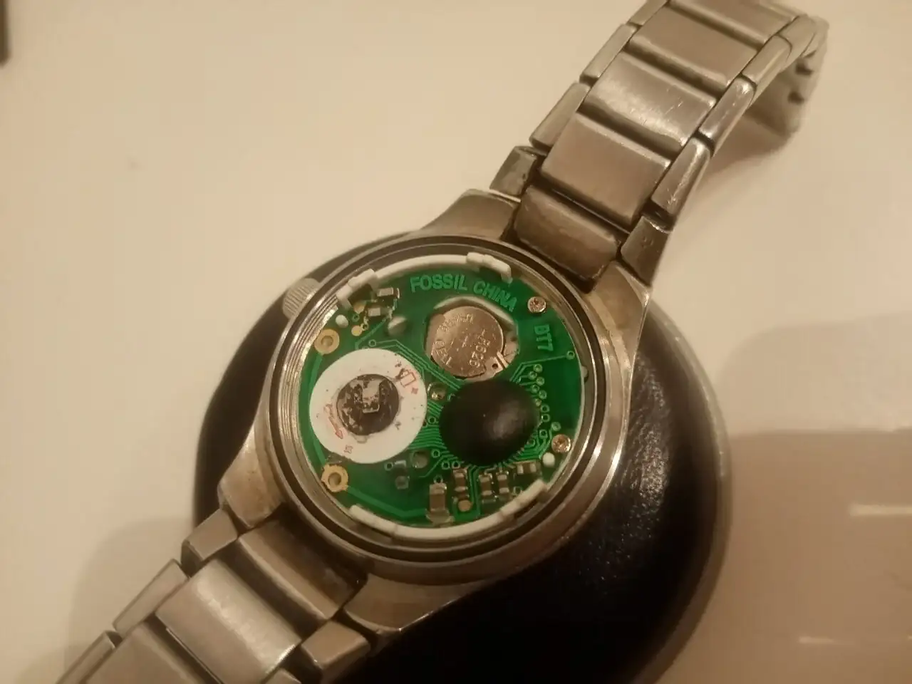

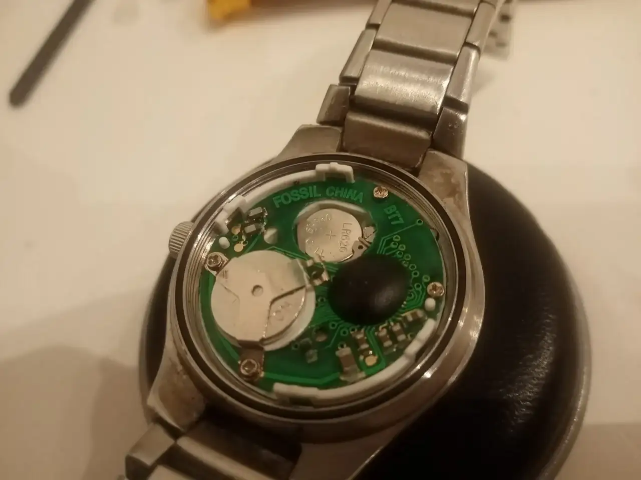

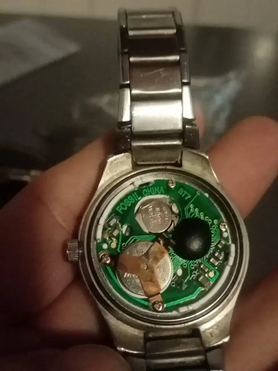

Cómo veis en las fotos, la pila grande, más externa, tenía la chapa oxidada, y bajo ella, ese aspecto negro; tenía una sustancia pegajosa que se fue al limpiar con un bastoncillo de los oídos; y, sospecho provenía de la pila. Mi amigo me asegura que no se ha mojado.
Agradecería cualquier información respecto:
1. El Calibre,
ó, 2. Cómo resetearlo (no encontré las típicas instrucciones de cómo hacer contacto con las pinzas; salvo el dibujito rojo bajo la pila de cómo colocar el positivo);
3. qué se os ocurre que puede andar mal, y, cómo meterle mano, o si pensáis, no habrá posibilidad de rescatar su dial (la hora analógica va perfecto),
pero tengo mucha curiosidad en ver aparecer esas letras o símbolos orientales del Big Tic,
a ver qué podemos hacer,
gracias de antemano!

Hola,
Si tenía óxido yo probaría a "raspar" y limpiar con alcohol las pletinas que hacen contacto con la pila, si aún así no funciona puede que la humedad haya hecho corto en algún componente y será más difícil recuperarlo, ya que habría que saber que componente se ha quemado, localizar uno y soldarlo. Si no es un tema de mal contacto de la pila que alimenta la pantalla "chungo".
Reacciones: David Bio
Vale, probaré lo que comentas, y os digo, a ver si hay suerte
gracias!
