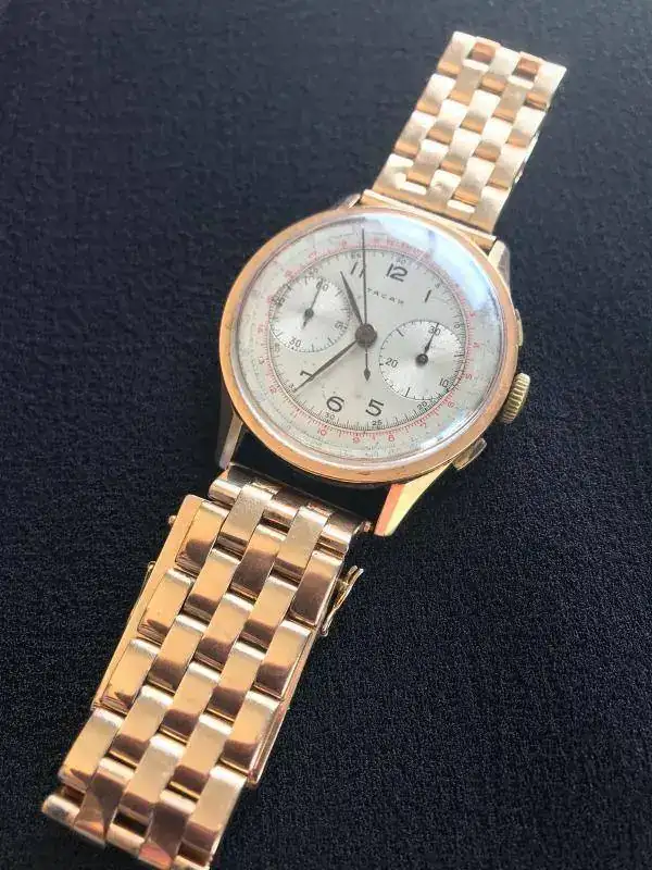

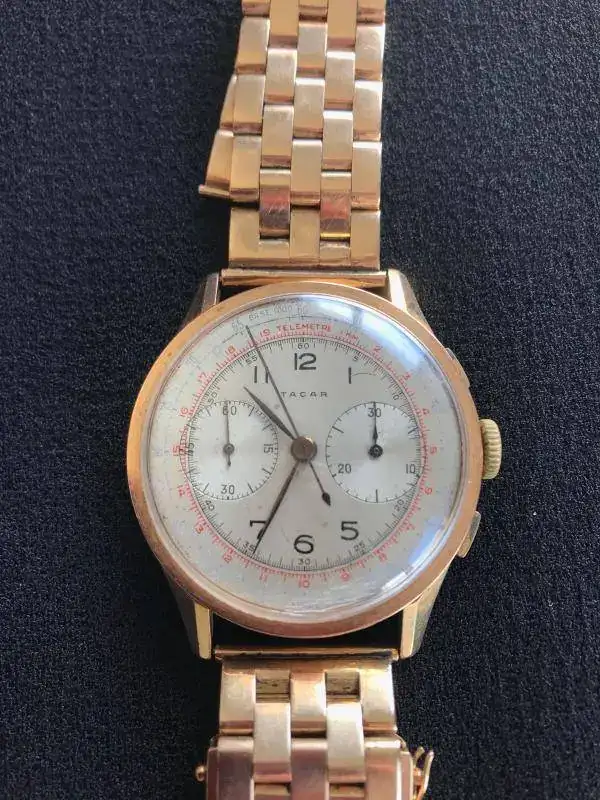

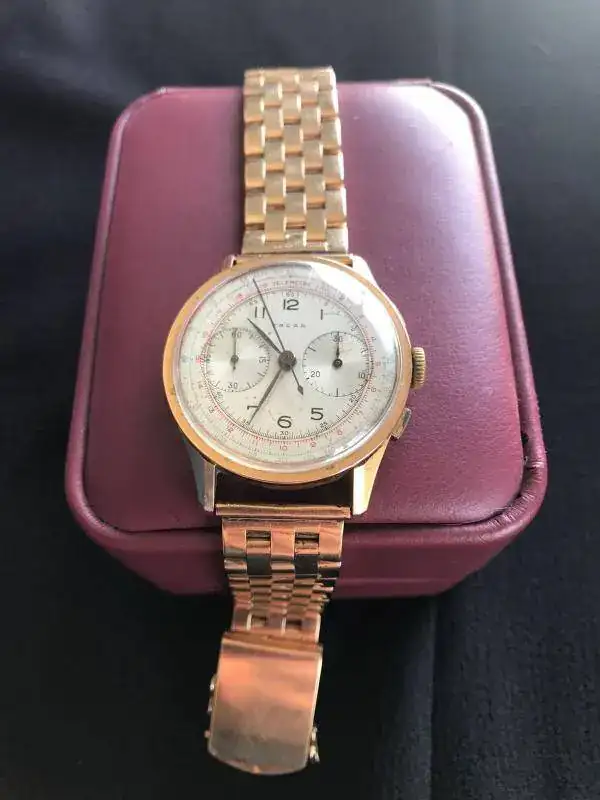

Hola. Un amigo ha recibido este reloj herencia de su abuelo y le gustaria saber algo mas sobre él.
Es de oro macizo de 24 kilates y tiene más de 100 años. Es lo único que sabe pero querría saber su historia, etc...

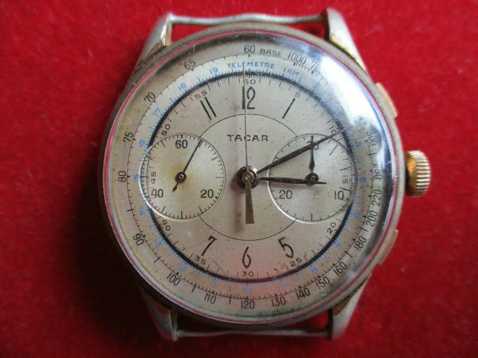

Mas de 100 años NO. Bastantes menos. Hace 100 años todos eran de bolsillo. Este que pongo de la red es posiblemente años 30. Fíjate que los pasadores estas fijos a las asas.
por cierto, esta marca no consta registrada. Muéstranos su maquina.
Es un bello reloj pero más de 100 años no tiene ni de lejos, será un reloj de los 50s o puede que ls 60s. Jamás he visto una caja de oro 24k, 18k como mucho. Si pudiésemos ver el calibre y el interior de la tapa trasera se podría decir más. Valor siendo un forero antiguo sabrás que no se tasan relojes aquí.
El Amigo Fugito me ha quitado todas las teclas de los dedos, coincido en todo con él incluso con la valoración. Obviamente la caja no será de 24 Qts. El oro de 24 es bastante blando, por eso se rebaja a 18 ya que el resto se refuerza con cobre y/o plata para darle dureza.
El armis como lo hizo algún joyero local, si puede serlo, pero si es así lo pondría y podría leerse.
El reloj, facilmente una máquina Landeron con alguna marca de fantasía que incluso podría ser de la misma joyería que se lo vendió.
Averigua más Amigo, hay muchas incongruencias en este relato.
Pd. He editado el hilo para eliminar la valoración.
Vaya que es muy bonito, estoy de acuerdo con los compañeros, diría que es de los 50s.
