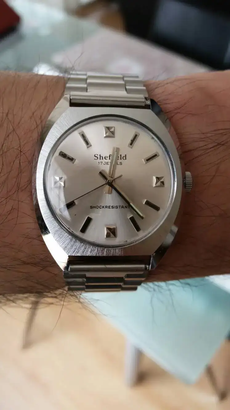

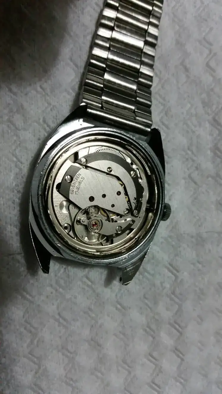

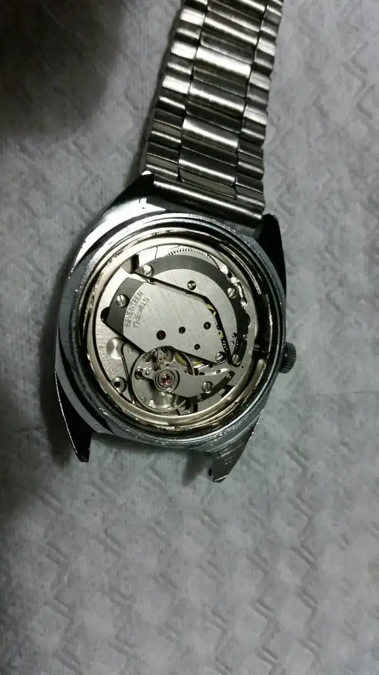

Hola compañer@s del foro Vintage, en esta ocasión recurro a ustedes, nuevamente para solicitar cualquier información sobre esta marca Sheffield y sobre el movimiento de remonte manual que tiene este reloj.
Agradezco de antemano su ayuda y participación [emoji106]
Ahora unas fotillos del paciente en cuestión...

Hola. De la marca recuerdo tener uno, pero es cosa de buscar y encontramos. Sobre el calibre me parece que es un Felsa.
estos son los registros que existen sobre esta marca. En cuanto al calibre, dinos lo que pone junto al volante. Aprecio algún número y símbolo.

Buen día "BIG" y cesccat; este parece ser una bella máquina alemana calibre Forster 212 o Dugena 1185...
Un saludo, Luis desde Argentina
[SIZE=+1]Dugena 1185 (Förster 212)[/SIZE]
Features
manual wind
sweep second
date: quickset by repeated pulling the crown
Data
11.5''', Dm= 25.6mm, Do= 26.0mm
H= 3.5mm
F= 1.1mm
T= 1.6mm
17 jewels
f = 21600 A/h
power reserve 40h
Balance staff U3259
Stem W3217
Mainspring / battery
1.10 x 10.0 x 0.13mm
Hands
1.50 x 0.90 x 0.21mm
Remarks
indirectly driven minute allows a relatively big balance and low profile
differences not known between 2302, 1185
family:
2301, 1109: manual wind
2302, 1185: manual wind, date
2303, 1091: automatic
2304, 1092: automatic, date
2305: automatic, day/date separate apertures
2306: automatic, one aperture
2311: automatic, digital
2312: automatic, date, digital
2314: manual wind, digital
2315: manual wind, date, digital
Example, year: signature; shock device
ca. 1965: DBGM, FB, 21 Jewels; Incabloc
(Förster 212)
