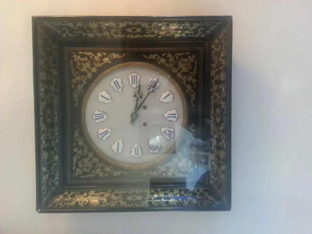

Buenas tardes, suelo leer este foro a menudo, nunca me había registrado, pero me he animado para pediros información sobre este reloj de pared que hay en mi casa.
Es de mis padres y hablando sobre el tema he pensado en el foro para saber un poco más.
Perdonad la calidad de las fotos y que estén giradas.
Muchas gracias y un saludo!

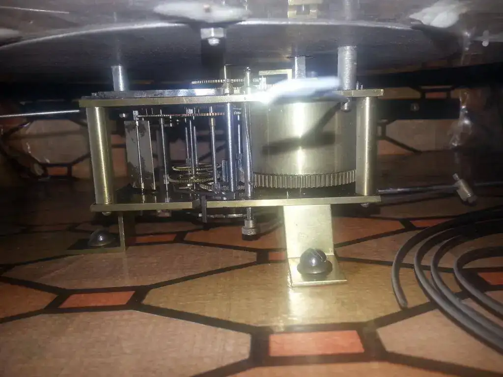

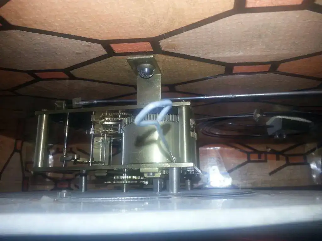

Hola Nacho:la maquina es una paris cuadrada muy frecuente en este tipo de relojes ojo de buey.
La esfera parece de las de alabastro y los numeros en cartouche. Se me hace raro que no tenga los cerquillos de los numeros que eran de laton y que tampoco tenga los ojales de.las bocallaves que eran muy normales en estos relojes. El fondo de la caja ninca lo habia visto en este tipo de relojes lo qie me have suponer que pudo ser manipulado en otra epoca.
Un saludo Secho
Hola Nacho.
Como ya te han dicho la máquina de este reloj es la típica maquina “París” cuadrada, muy frecuente en la relojería francesa de esa época y de gran calidad. El reloj probablemente será de hacia 1.880.
La caja es especialmente bella, con finas incrustaciones metálicas. Es un modelo muy poco frecuente.
La esfera probablemente no sea la original. Hay varios detalles que me hacen pensar que ha podido ser sustituida por deterioro o rotura de la anterior. No tiene marcados los minutos como es habitual, no tiene los ojales de protección en los agujeros de dar cuerda, y el color es muy claro y más que alabastro parece mármol, y esos cartuchos de los números con ese cerco de latón tan sencillo que casi no se ve desentonan un poco con la riqueza del resto que es espectacular.
Desde el primer golpe de vista al ver la foto de la esfera me ha parecido que desentona con el resto y que pudiera no ser la original. Puedo estar equivocado, pero esta es mi impresión.
Y puestos a elucubrar, podría ser que anteriormente llevara esfera de cristal, la cual no tendría números de cartuchos ni ojales ya que los números estarían pintados por la parte posterior como suele ser habitual en estas esferas y al romperse le hicieron esta que tiene actualmente. Pregunte a algún familiar si conoce la historia del reloj.
Las esferas de cristal generalmente se colocaban en relojes más sencillos que las de alabastro, pero hay bellísimas esferas de cristal con decoración de oro y pinturas colocadas en relojes de gran categoría. Este podría llevar una de estas.

Muchas gracias por ambas respuestas, sabiendo el tipo de maquinaría buscaré más información en la red. Prometo que cuando vuelva a casa de mis padres preguntaré sobre la procedencia de este reloj y que haré mejores fotos y las subiré, por si os interesan.
Perdonad el retraso en en la respuesta pero he estado bastante liado hasta ahora. Se agradecen estas aportaciones que se pueden encontrar en este foro.
Yo tambien diria que es sobre el 1880.
Maquina dura y casi perpetua.
