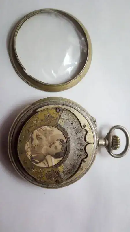

Un compañero de trabajo me ha enviado unas fotos de un bonito y original reloj de bolsillo, agradecería si alguien pudiera dar alguna información sobre este tipo de relojes.
Gracias

Interesante reloj conocido como wandering hour, y aunque está incompleto, en el brazo que está hacia abajo le falta un parte, si no tiene mayores averías merece arreglarlo.
En esta dirección puedes ver uno parecido.
Como dijo el compañero, se trata de un wandering hour.

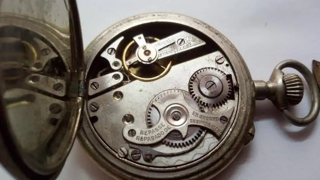

Se trata de un reloj de escape de clavijas, (similar a Roskopf)
con algún acabado interesante, aparte de la imagen inferior.
Más sobre esta complicación:
https://watchismo.blogspot.com/2007/07/watchismo-times_20.html

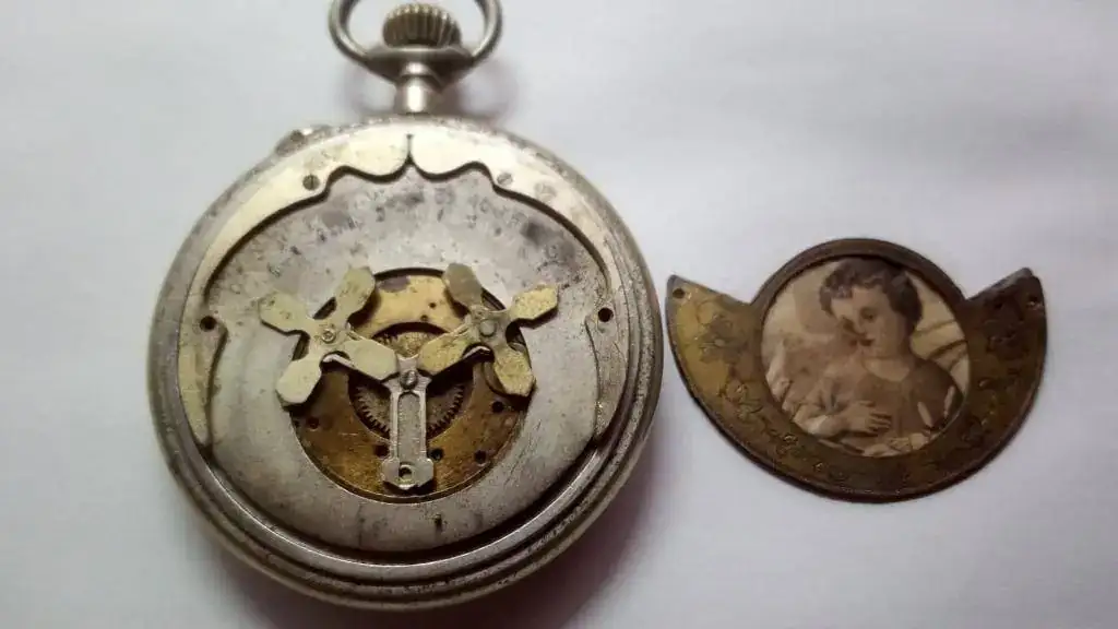

Le falta una de las paletas cuádruples de hora, si no es que alguna cosa más,
y se ve que ya ha sido reparado en otra de las partes semejantes.
Esta pieza se puede hacer, y creo yo que merecería restaurarlo,
porque quedaría un atractivo y curioso reloj.

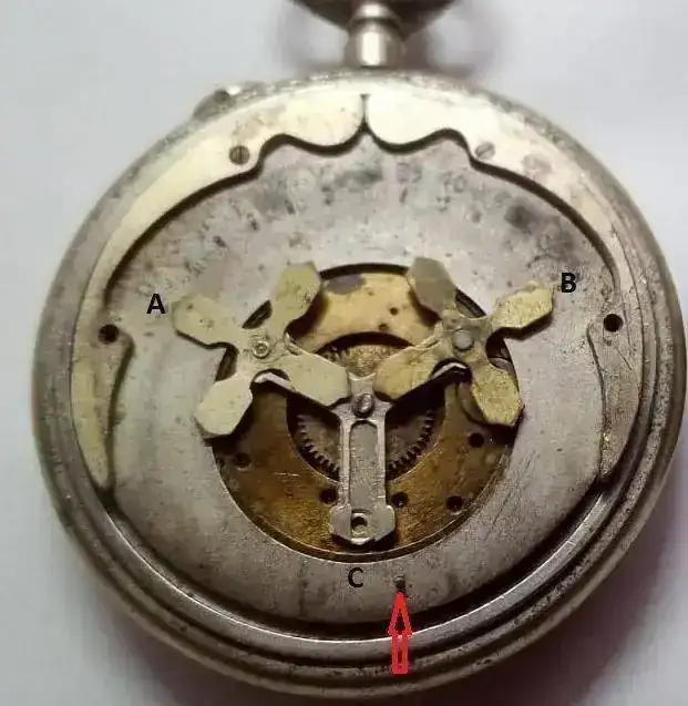

Este es un reloj llamativo y poco frecuente, y aunque parezca un reloj complicado gracias al ingenio de su constructor tiene un sistema sencillísimo, más sencillo que el de los relojes normales que necesitan dos agujas que giran a diferente velocidad para marcar la hora y minutos, pero en este con el giro de una sola pieza se consiguen ambas funciones.
La pieza de 3 brazos gira constantemente dando una vuelta cada 3 horas, y la cruz situada en cada brazo al llegar al pivote señalado con la flecha gira un cuarto de vuelta y se prepara para indicar la hora correspondiente cuando se sitúe debajo de la escala de minutos. Por lo tanto los brazos de la cruz no tienen engranajes ni ningún otro mecanismo para posicionarlos correctamente, simplemente giran 90º cuando chocan con el pivote que sobresale en la parte inferior.
Los relojeros famosos han conseguido fabricar preciosos relojes con grandes complicaciones e infinidad de piezas, pero los genios consiguen estas maravillas de una forma asombrosamente sencilla.
