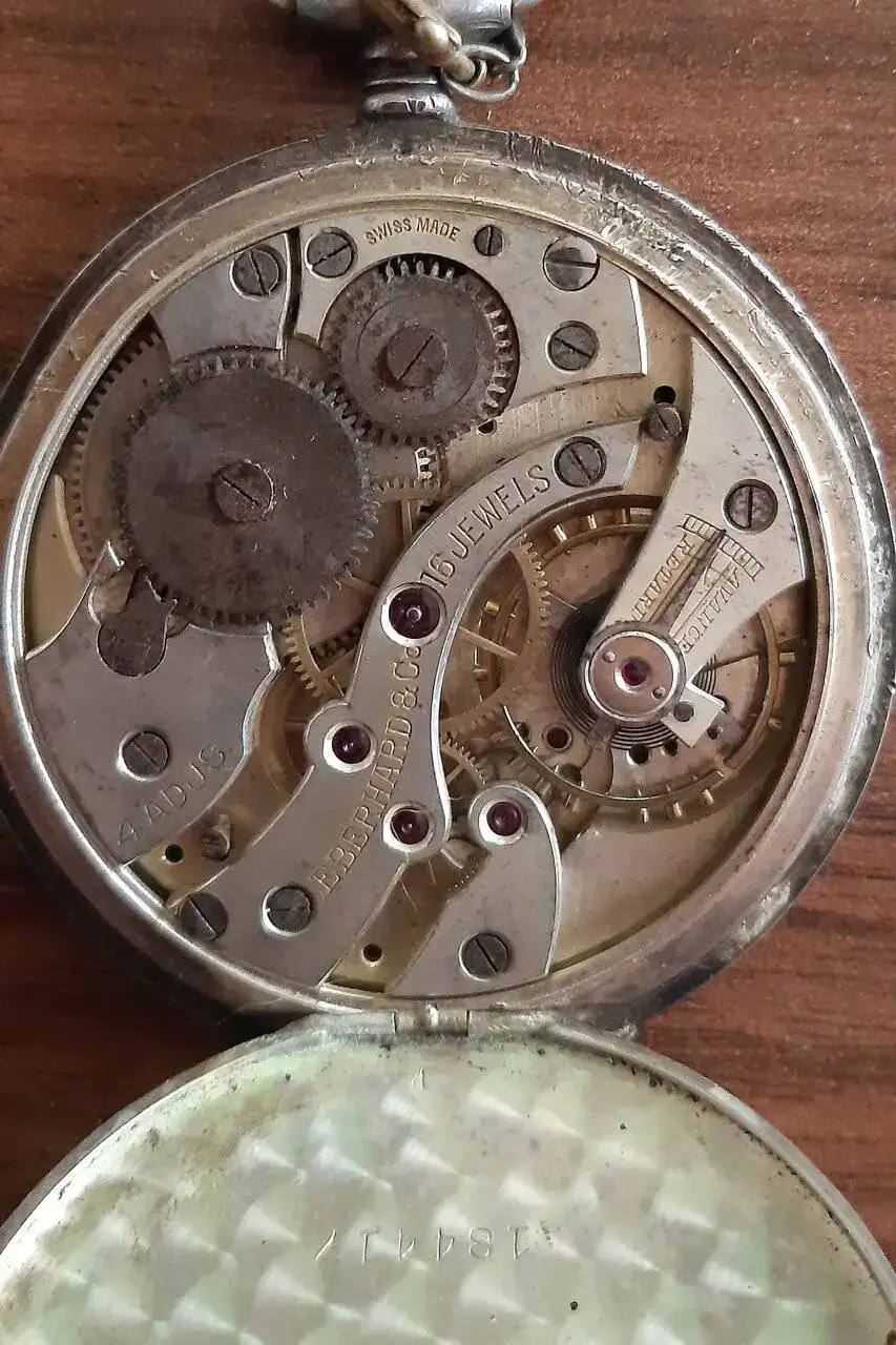

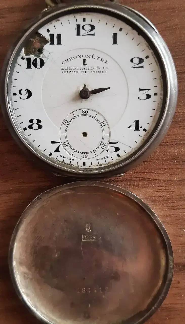

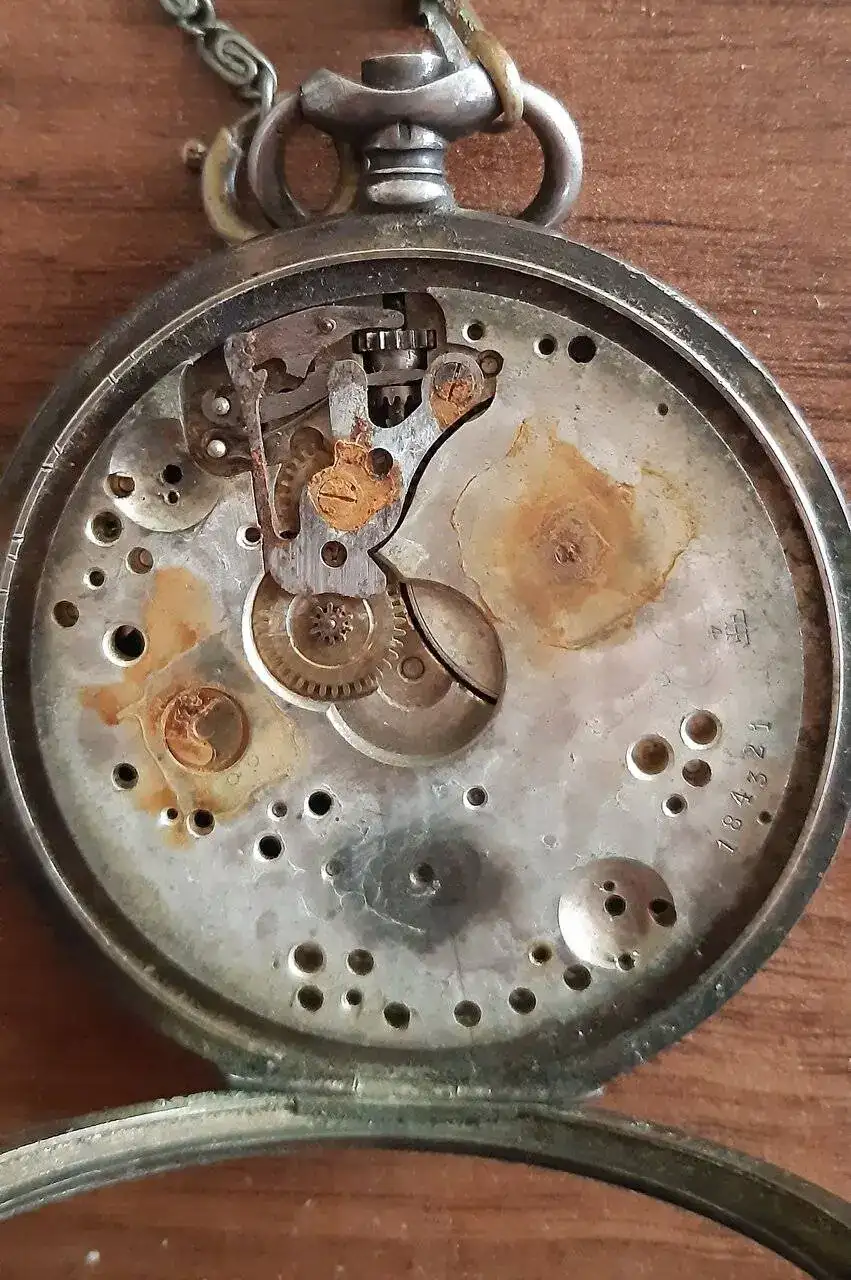

Buenas tardes/noches me presento. Me llamo Pablo y vivo en argentina. Saludos a toda la comunidad. Hace poco heredé de mi papá un reloj de bolsillo que perteneció a su abuelo. Yo no entiendo del tema y no sabría especificar año y modelo del mismo. Lo único que sé es que mi bisabuelo vivió en Italia y luchó en el norte de África en la década del 40. Adjunto imágenes del reloj por si alguno desde su sapiencia puede indicarme más o menos el año de fabricación y que modelo de reloj es. Desde ya muchísimas gracias.

Hola deberias pasar por el foro PRINCIPAL y presentarte en el foro de PRESENTACIONES y leerte las normas.
El reloj que presentas es un EBERHARD & CO CHRONOMETRE de plata segun marcas “0.925”.
Se fabricaron de oro, plata y niquel. Calibre de 16 joyas y 4 ajustes.
Pudo ser fabricado entre 1910-1949 .
Pero por el número de serie podria ser de 1930.
Eberhard & Co era una marca Suiza popular en Italia.
No es un reloj raro, si buscas en internet veras modelos parecidos.
Y en el foro VINTAGE y RELOJES DE BOLSILLO seguro que te dicen más y mejor que yo.

Buenas! De hecho me presenté en la sección "presentaciones" y he leído las normas, no sé si me he pasado algo, pido disculpas a la comunidad. Te agradezco mucho por la información. Saludos cordiales.

Desde mi inexperiencia de aficionado a los relojes y a intentar repararlos no te puedo indicar nada del modelo ni año de fabricación, pero puedo observar que le faltan varias piezas como rueda y cañón de minutos, y rueda de segundo y creo que le falta el áncora. Un saludo.
En su tiempo, circa 1920/40 debió ser un buen reloj. Lo de Chronómetre es más para vender que otra cosa y aunque esté firmado por Eberhard, el movimiento es un movimiento genérico realizado, sino me equivoco, por Adolph Schild. Ponerlo al día te va a costar más que uno nuevo, pero si tiene valor sentimental...

Como vas a restaurarlo una esfera de esmalte? No solo es un chip, o una grieta, falta buena parte?
No hay agujas, faltan piezas del movimiento, el resto lleno de oxidos, la visagra de la tapa rota y tu dices vale la pena restauralo. Uno en muy buen estado lo venden en Ebay por 50,-Euros, 3 por 100,- ? Hay que ser un poco realista creo.

Creo que sí, aunque se ve muy deteriorado por óxidos, llevándolo a un buen profesional creo que podrá dejarlo como nuevo eso sí, no va a salir barato.

Que la esfera está rota, que te reparen y dejen sin pintar esa parte, como hacen con los monumentos. Arreglar pero diferenciando lo nuevo.
Quizás te salga mejor encontrar un donante para las piezas que necesitéis.

Debió ser muy curioso. Lástima que no tenga las manecillas y que el dial esté roto. Tiene tantos daños que necesitaría mucho trabajo o un buen donante de piezas. Si no consigues lo segundo a un precio aceptable... yo no lo repararía.
