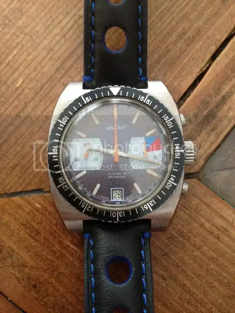

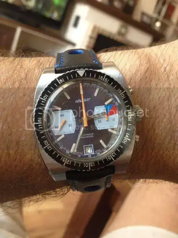

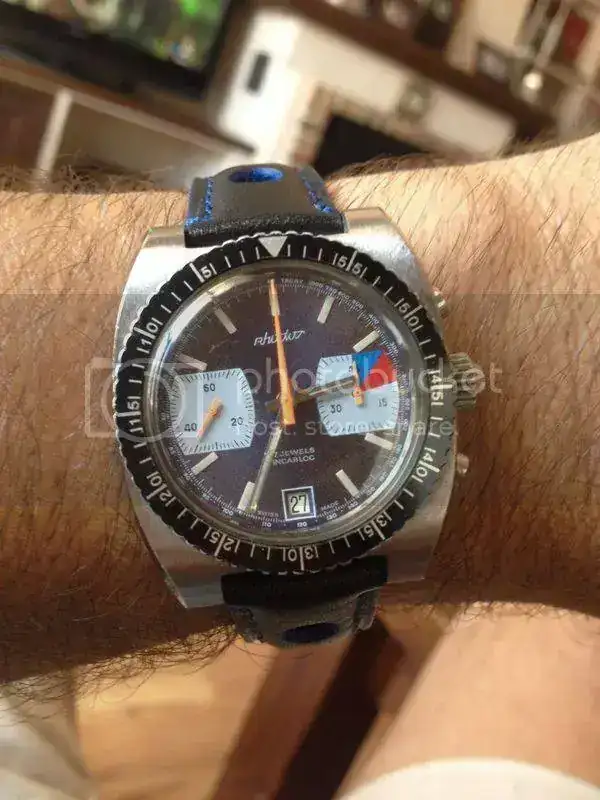

Hola a todos ,acabo de colgar este post en el general, pero necesito a ver si alguien me enciende la luz sobre este relojito, he encontrado muy muy poco en la red.
Gracias de antemano.
Estoy cómo niño con zapatos nuevos, llevaba mucho tiempo detrás de este reloj que lo tenía un relojero de mi localidad, pero nunca se ponía a tiro , hasta que al final el relojero claudicó y me he podido hacer con él , se trata de un crono que monta un calibre Valjoux, no sé si es el 7733 ó el 7734, con contador de minutos de 45 minutos (el mismo calibre que montaban los antiguos Tudor Montecarlo), no he encontrado casi nada por la red, ahora pondré este post en "vintages" a ver si veo algo de luz.
Sin más unas fotos que espero os guste.

Buen día rafa; el cal. Valjoux 7733 no lleva calendario - por lo tanto se trata del cal. 7734.
Mientras que en los años 1969 - él Omega Speedmaster con su cal. 321 volaba hacia la luna - salían a la venta estas buenas máquinas Valjoux 7733 y flia.
Valjoux - como siempre - le vendió a cientos de empresas - que las ensamblaban con sus "marcas de fantasía". Este, es un ejemplo de esos relojes que lleva en su interior una buena máquina Valjoux 7734!!
Un saludo y gracias. Luis desde Argentina

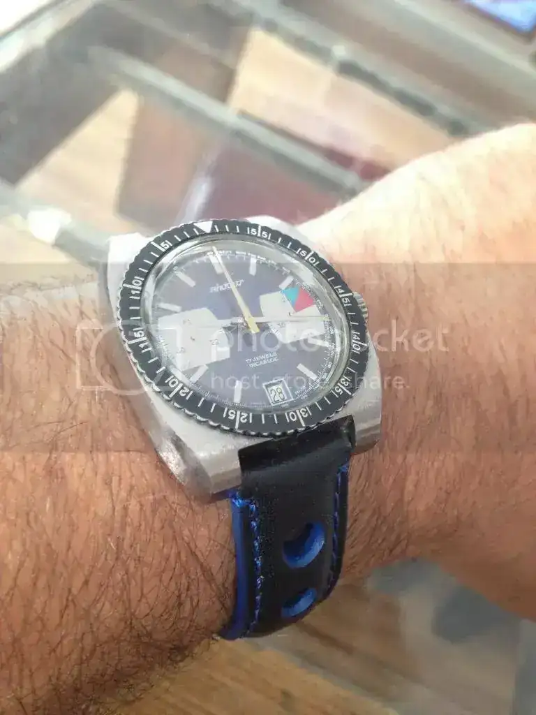

Es verdad no me acordaba de lo del calendario, he encontrado algo por ahí, al parecer se fabricó en Alemania, una empresa que se llamaba Kaeser y firmaba los diales cómo Rhodos.
Precioso y deportivo Valjoux 7734 como bien indica D.Luis. No llego a ver la marca, pero pudiera tratarse de una de fantasia ensamblada por una relojería/relojero/establecimiento, etc...
Me llama la atención el curioso bisel. ¡¡ nunca vi uno igual !! y tampoco le saco una utilidad, a ver si algún amigo puede indicar algún dato más.
Fernando
Por el area azul y roja en los 5 y 10 minutos, parece que puede ser un crono utilizado para regatas
A mi me parece una coincidencia de colores, para que fuera un cronografo de regatas es preciso que tenga una complicación de marcha atras del crono.

No necesariamente un crono de regata ha de ser con cuenta atrás, o eso creo yo. El caso es poder contar esos 5-10 minutos dependiendo del modelo.

El bisel puede ser un simple cuenta atrás,
Pues parece que si es para regatas, entre las marcas de colores y el bisel regresivo, pero es una opinión

Entonces , ¿hay calibres Valjoux 7734 con sub dial de 30minutos y de 45minutos?, ¿ó los de 45 minutos són modificaciones?.
Gracias otra vez
Buen día rafa; este calibre como muchos otros fueron construídos por las fábricas y una parte de su producción los hicieron con contador a 30 minutos y otra parte los fabricaron a 45 minutos.
nico: curiosamente con su pregunta - una persona - un día me pregunto sí los de 30 minutos en este Valjoux 7734 - lo hicieron especialmente y contesté - es posible que encontremos alguna vez otras respuestas?
Un saludo. Luis desde Argentina
Ese es un 7734 sin duda...
