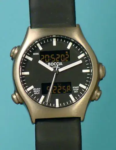

Hola a todos:
Soy nuevo y no tengo mucha practica, espero que sea el foro adecuado.
Tengo un Boccia titanium T2 que compré hace años en Alemania. El caso es que está bastante "currado" y de vez en cuando (media una vez al mes) se resetea solo el digital y se pone todo a cero, una gran molestia. No he encontrado a alguien que me lo mire en España.
PREGUNTAS ::Dbt::
¿conoceis a alguien que pueda mirar esto?
¿mejor me olvido del asunto y lo guardo en el cajón?
Gracias por vuestra atención :bye:
El que tengo es como este con armis de titanio tambien

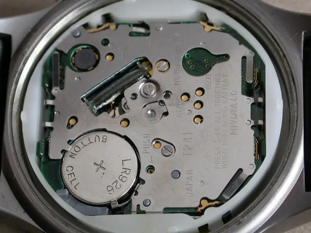

Puedes abrirlo y enseñar el movimiento?
Salutes
Es una miyota T241, no deberías de tener problema, las piezas las tienen la mayoría de las casas grandes de fornitura
Salutes
Salutes
Gracias por la info :ok::, esturiaré un poco y luego tal vez haga una pregunta más específica en el foro.
Asunto cerrado, era un problema de que la pila no estaba bien sujeta. Parece que ya no da problemas
