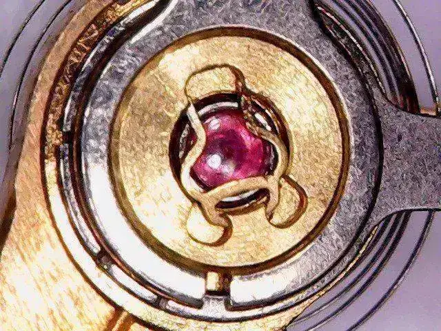

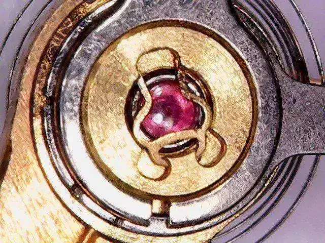

No sé si quedó claro en la ilustración,
el Diafix NO se quita.
Es decir se puede, pero es innecesario.
(Fig. 2) Apretando con el palito (siempre en forma de pala, o de destornillador plano)
hacer retroceder la lira, aligerando la tensión de ambas patas, al mismo tiempo.
Esto es presionándolas ligeramente hacia adentro, HASTA que la lira comience a moverse.
(Fig 3) Una vez liberada la aleta superior o central, volver a hacer avanzar la lira,
esta vez hasta el límite de las patas laterales.
La lira queda enganchada, aunque dejando buen espacio
para poder retirar la contrapiedra, y poder aceitarla.
Si tenés mucha cancha, aceitarla y colocarla en su lugar,
volviendo la lira a su posición inicial.
Sin embargo, con que esté bien limpia, es suficiente.
La colocás en su lugar, y hacés los movimientos inversos:
aligerando la tensión como antes, a ambos lados, en las patas laterales con una pinza fina
(y siempre apretando ligeramente con el palito/paleta, para que no salte)
retrocedés la lira hasta el punto donde la aleta central ya puede bajar en la ranura,
y con el mismo palito , lo deslizas hacia la punta (la aleta central)
y manteniéndola baja, haces avanzar de nuevo la lira,
y va a quedar en su lugar.
Asegurate que la contrapiedra está bien centrada y en su posición correcta.
Das vuelta el puente o platina,
colocas una minima gotita de aceite en el agujero,
y lo bajás por capilaridad con algo bien bien fino,
la idea es que pase por el agujero del rubí,
y toque la contrapiedra.
Como dije, las agujas de acupuntura son baratas y de mucha utilidad.
Espero te sirva,
y me parece muy bien tu criterio de pensar que había que desarmar todas,
es la manera, en esta parte, de hacerlo bien.
Alvaro
