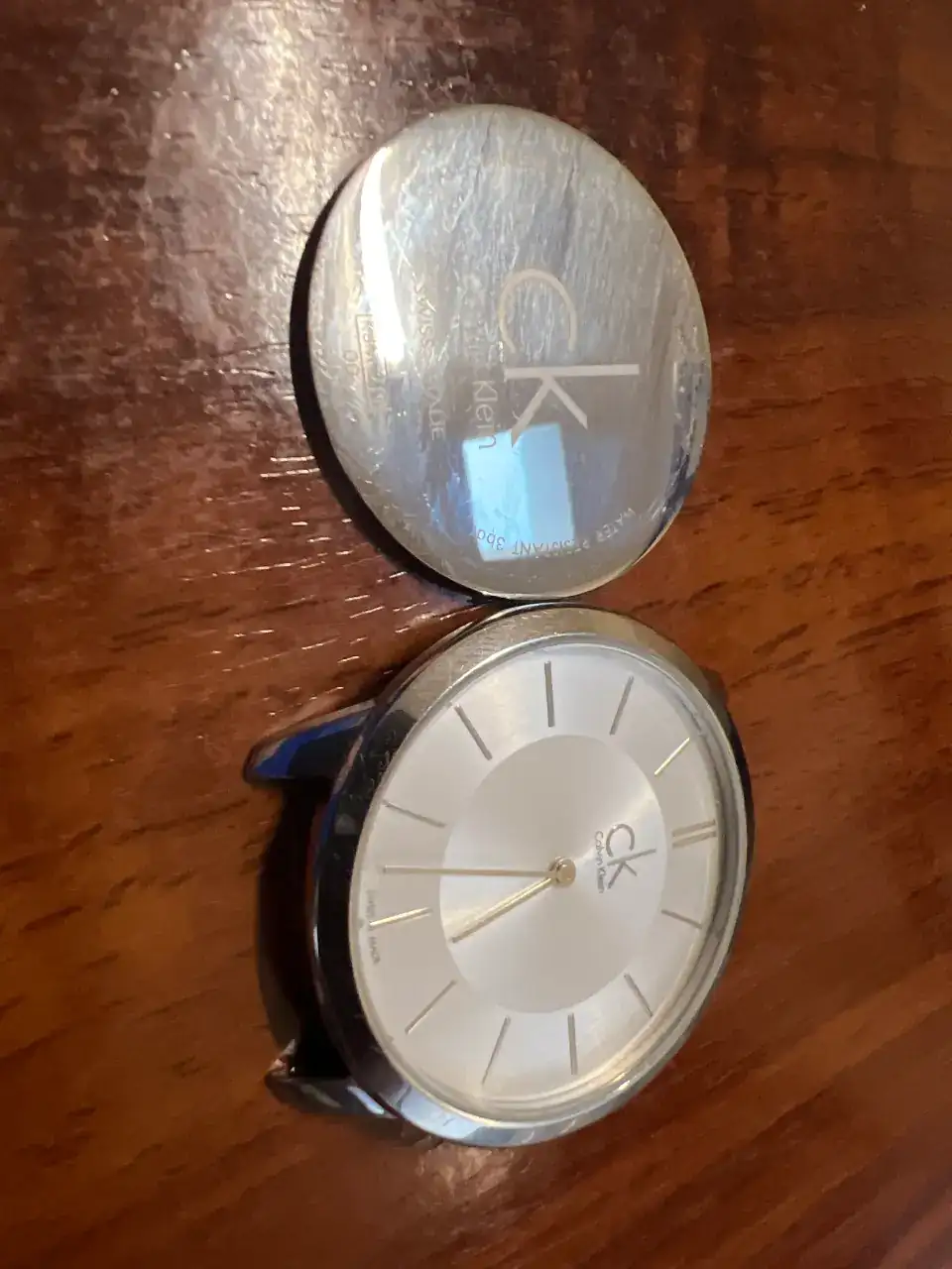

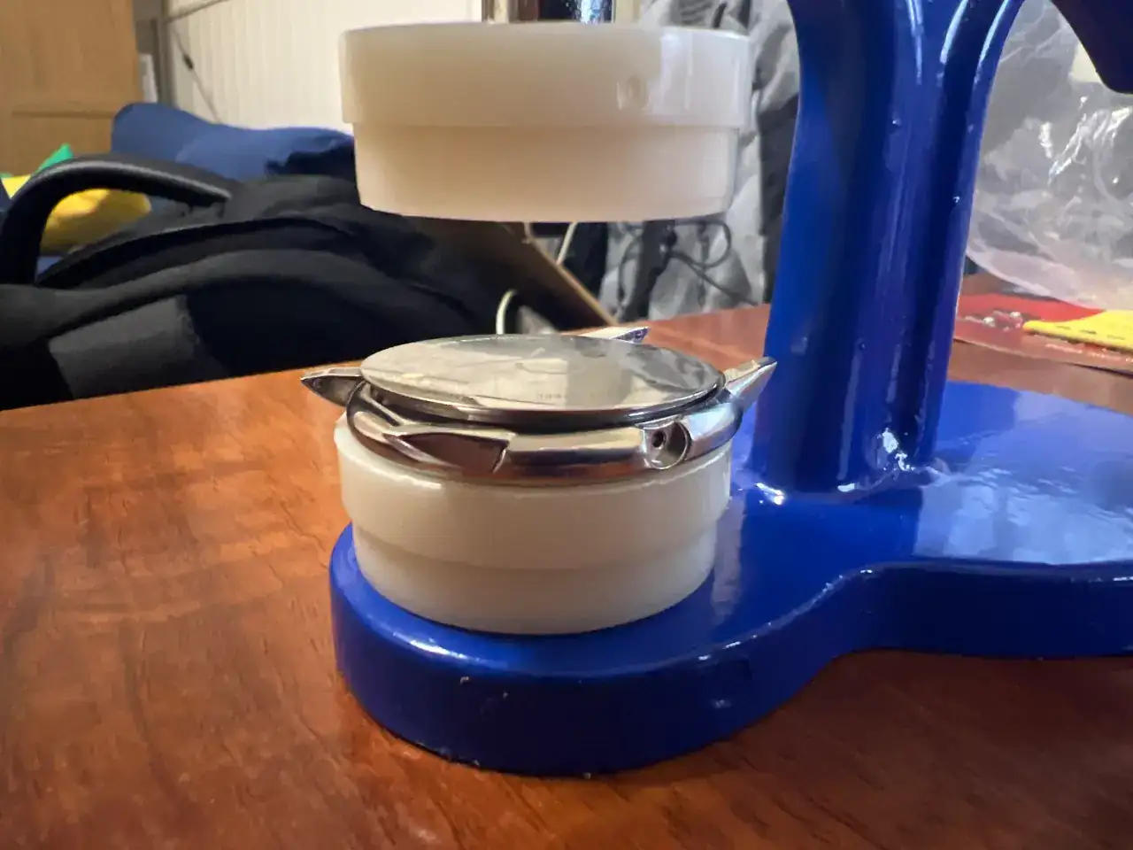

Cómo comentó en otro hilo, hace unos días me cargué la corona de un CK que me había regalado mi mujer

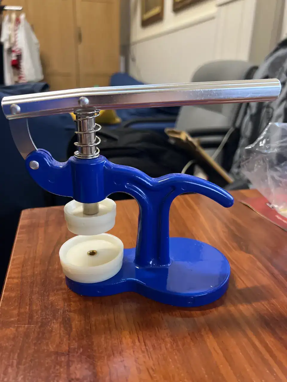

Tengo una prensa de esas del AliExpress. No es gran cosa, pero hasta ahora me había bastado
Tengo un equipo básico de herramientas. No creo que consiga compensar lo gastado con el ahorro en pilas, pero es que la joyería es de unos amigos y no me quieren cobrar y entonces me da cosa y lo llevo a una joyería donde ya me supone ir al pueblo de al lado, coche…
En fin. Aunque el reloj funciona, tiene la corona rota y eso debe ser irreparable, me pregunto por qué no puedo cerrarlo. Ya es cuestión de cabezonería
Por más que presiono, no se cierra
Y no veo muesca aguna
Lo pongo con la misma orientación de las letras en ambas caras

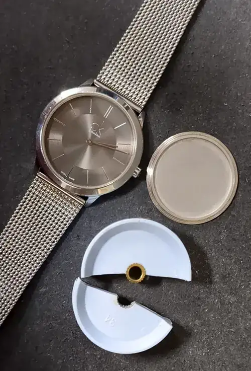

En mi desesperación llegué a poner dos tasers para aumentar la presión… resbaló el reloj y crack, corona partida
Subo fotos

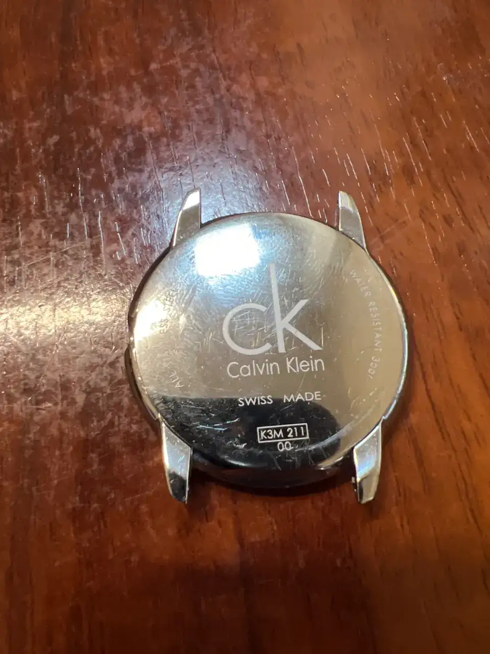

Normalmente ese tipo de tapas tienen una pequeña mueca que se situan por donde pasa la tija de la corona. Supongo que no estaba bien centrada la mueca con la tija y por eso no cerraba y al hacer mucha presión pues se ha terminado rompiendo la tija

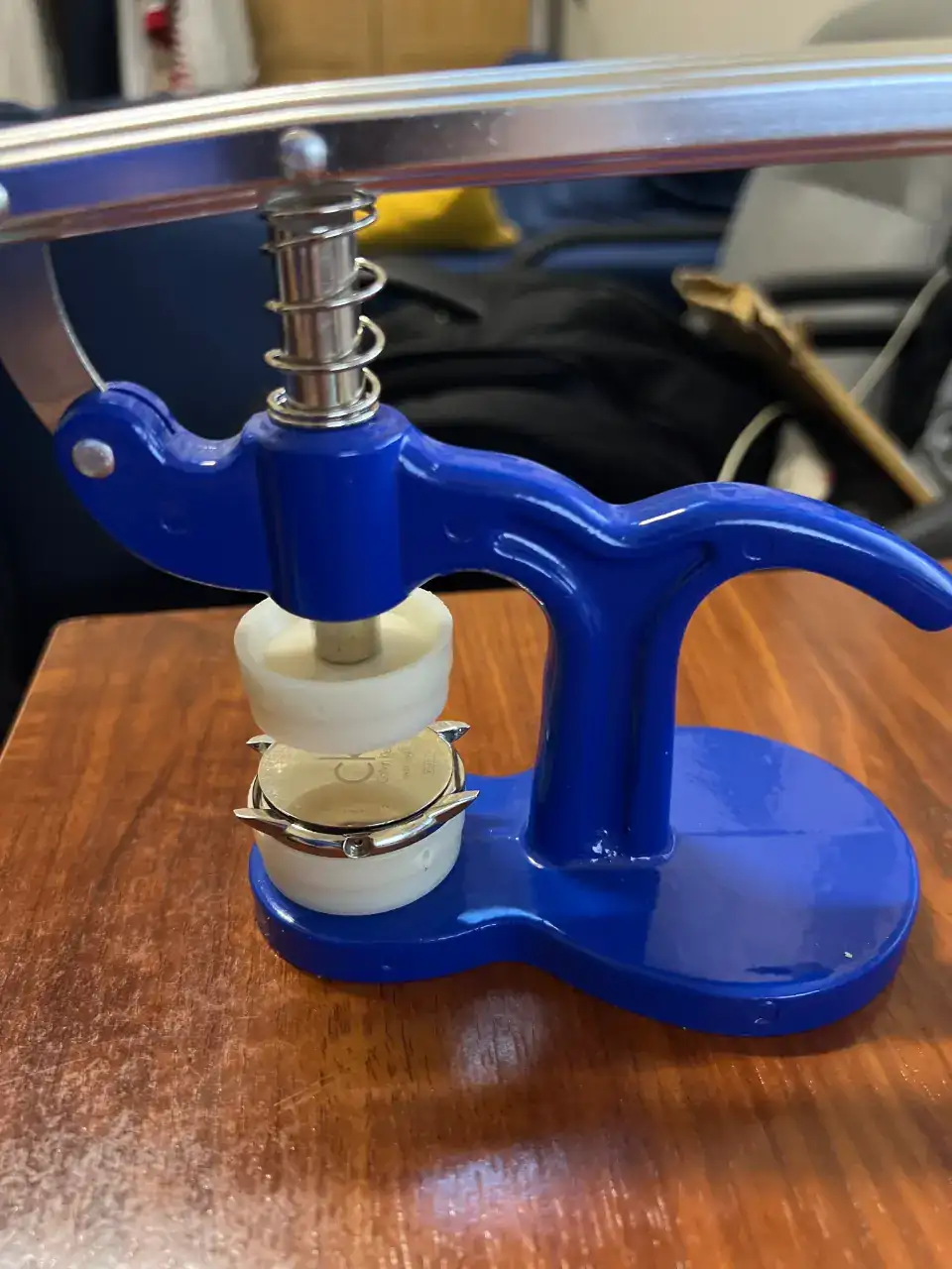

Compañero, diría que el disco superior de la prensa es grande, probaría con uno un par de mm menor, que transmita la fuerza justo sobre la pestaña de la tapa, no sobre el borde.

Después debes coger los discos de la prensa del mayor tamaño que le queden más ajustados.

Por tu parte, arreglar la corona no debe ser complicado. Apáñale una tija nueva, en AE por ejemplo, y se la sustituyes
Reacciones: CAMEROS y txikon
Asi me cargué yo un Aerospace. Coloqué mal la tapa y cerró y se llevo por delante el LCD.
450€ la broma
Quitando la bata puedes sacar la tija vieja rota.
A la corona le desenroscas el trozo de tija partido.
Colocas la nueva en su sitio y cortas la tija a la medida necesaria. Es mejor cortar de menos y luego vas cortando poco a poco hasta que quede ajustada.
Y ya por último atornillas la tija a la corona
Suerte con la reparación.

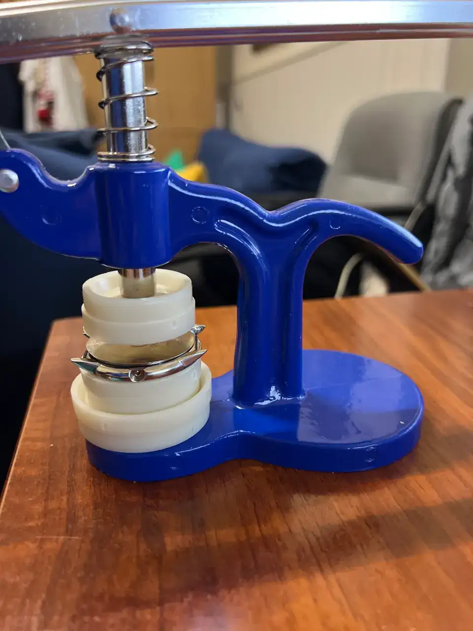

He probado con varios de distinto diámetro. Y he hecho toda la presión posible
Nada. Es muy frustrante

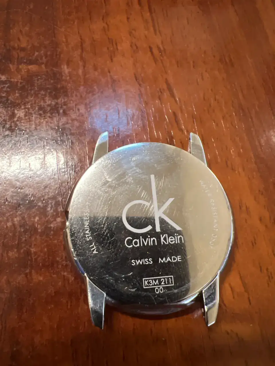

He mirado con una lupa y no consigo encontrar una muesca o señal

... lo del rotulador es innecesario en este caso
ya que las letras ya determinan la posición.
la muesca tampoco es necesaria pues la parte
de la caja donde encaja la tapa tiene dos partes
planas, a las 12 y a las 6 y ahí se puede hacer
palanca apoyándose en el final de la correa
Tras intentarlo una vez más, he conseguido que se cierre parcialmente. Pero por más que aprieto, de ahí no paso
Es más creo que de forzar la prensa, la he doblado y ya no aprieta como debería

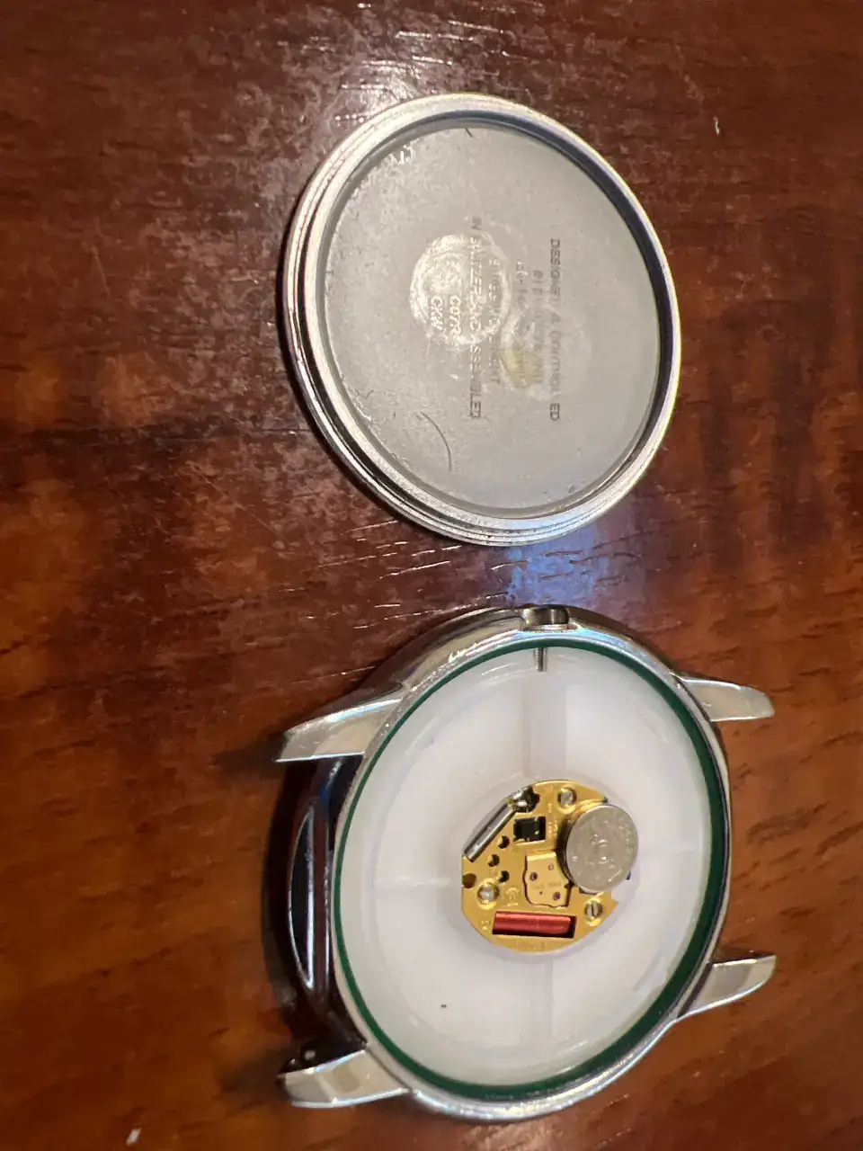

... pues sí estaba dura... sí
vayamos por partes.
- en primer lugar, una vez más se puede ver el peligro de las herramientas chinas.
hay algunas que ya no usaba por el peligro de rayar el reloj como el empujador
de pasadores del brazalete. otras no hay problema como la propia cuchillas de
abrir las tapas que muestro abajo o la llave jaxa
- me tocó hacer algo casero y sin peligro, tan sencillo como un tarugo de madera
con un agujero de 31mm con el que presionar el bisel a mano sin máquina. ahora
sí entró la tapa

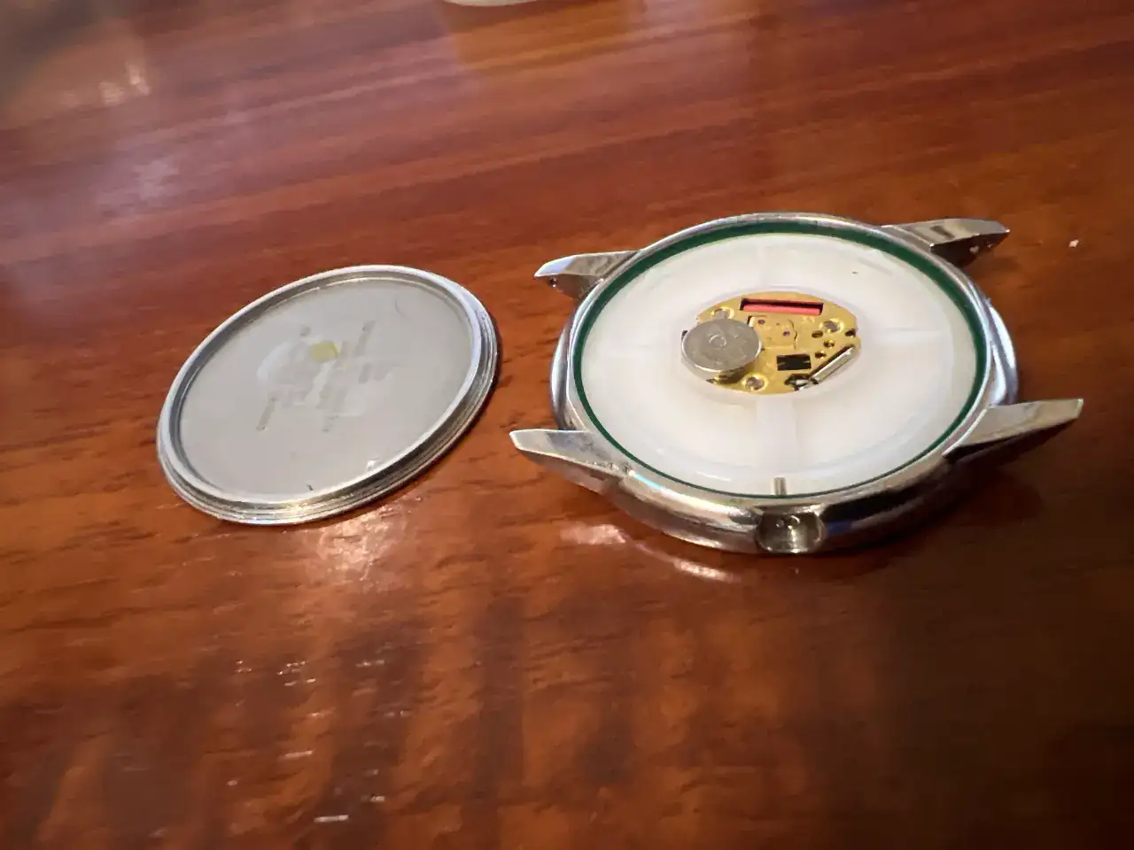

- este modelo tiene una junta de un material plástico más recio que las de caucho,
probé a intentar meterla sin junta pero tampoco entraba, así descarté que el problema
era ese tipo de junta antes de ponerle una de goma

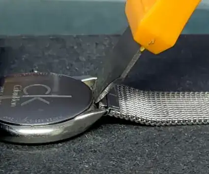

- en cuanto a la muesca para colocar la cuchilla, no trae, como dije, y muestro como
se hace palanca y se abre fácilmente. en cuanto a situar las letras al derecho, en este
caso es por pura estética, ya que al no llevar muesca pues daría igual la posición
Me paso algo parecido con una tapa y ya estaba loco, pues el problema era que la goma estaba en la caja y quería apretar la tapa con la goma en la caja y al cambiar la goma y ponerla en la tapa cambio todo. La tapa encajo perfectamente casi sin esfuerzo.
Prueba a ver cómo va. Pon esa junta que se ve en la caja de color creo verde y ponla en la tapa e intenta cerrarla a ver. 👍
Reacciones: nac246
Coincido, me paso lo mismo con un Certina de mujer. No tiene muescas y se cierra a presión, prácticamente haciendo solo fuerza con la mano porque es la junta la que hace el cierre. Prueba como te dice el compañero a colocar la junta en la tapa y pruebas, si no cierra le das la vuelta a la junta y vuelves a probar porque creo que también influye la posicion de esta, cara o revés.
A ver si asi lo consigues, suerte!!

La junta o manchón de fondo a presión de algunos relojes (suizos sumergibles), suele ser de color verde o rojo. Su apertura y cierre es compleja. Con el paso del tiempo esta queda tan encajada entre caja y tapa que, en ocasiones, se nos hace muy difícil su apertura. En estos casos hay que lubricar el lateral (de cierre a presión) de la tapa. Dejar unos minutos que penetre el aceite y volver a intentar su apertura. Si esta se resiste utilizar navaja y martillo (para su apertura con un golpe seco). Una vez abierto comprobar que la junta de fondo quedo encajada en la tapa y no en la caja. Si no es así, retirar la junta de la caja y colocarla en la tapa. Teniendo la precaución de colocar la junta en la parte plana hacia dentro de la tapa, y la parte biselada hacia fuera. Si intentamos cerrar con la junta colocada en la caja, el cierre de esta se nos hace imposible ya que se nos deformará.
En éste caso no parece que tenga ese mordisco en el borde y por fotos parece totalmente plano el borde.
Lo que es cierto es que las que tienen hueco para la tija tienes que hacerla coincidir. Si no partida de tija .
... lo de colocar la junta en la tapa en vez de la caja
no funciona en este caso. obviamente fue lo primero
que probé. tampoco tiene posición la junta ya que
miré incluso con lupa por si tenía algún lado diferente
al otro pero es totalmente regular, ni biselado ni acanalado
Idea tonta...
No será que los discos de la prensa eran grandes ?

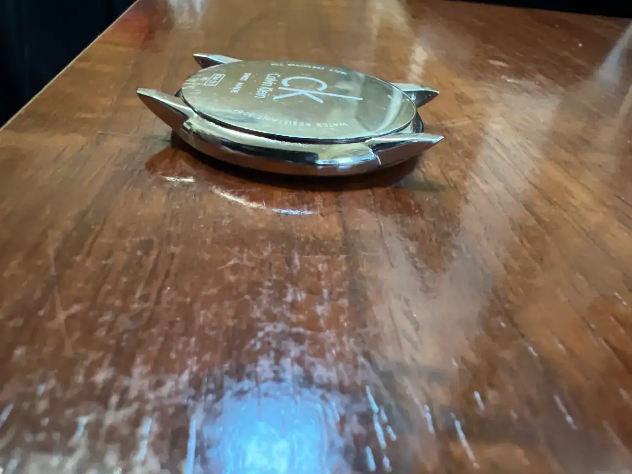

Parece que las asas sobresalen por la trasera y la tapa no aprieta más allá porque el objeto que hace presión topa con las asas en su parte trasera.
Así, no valdría ponerlo en plano en la mesa , por ejemplo.
No sé si me he explicado bien ...
