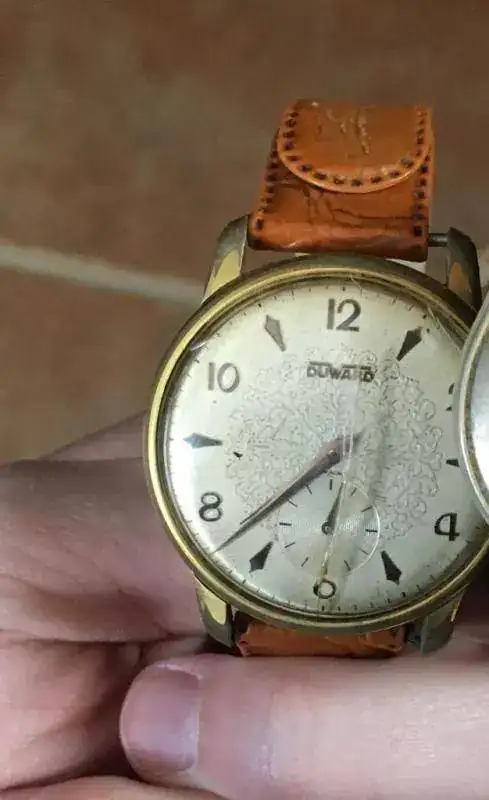

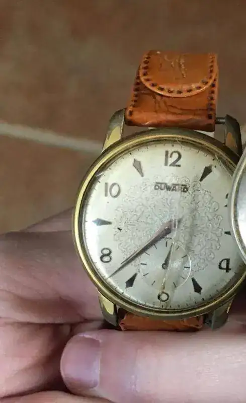

Buenas tardes!
Os quería pedir ayuda para identificar este reloj Duward que recientemente ha caído en mis manos. Está en proceso de reparación para cambiarla la esfera y para revisarlo y engrasar la maquinaria. En la tienda me han comentado que puede ser de los años 50-60 y que es de cuerda pero poco más.
¿Conocéis algún lugar que tenga algo así como un catalogo de modelos Duward antiguos para poder encontrar que modelo es este?
He estado buceando en internet pero no he encontrado ningun otro con estos motivos "florales" en el campo.
Cualquier cosa que sepáis del modelo es bienvenida! muchas gracias!!

Hola. Duward monto infinidad de calibres en sus relojes. Sin foto del calibre interior es imposible conjeturar que calibre monta.
Hola Vicente gracias por responder tan rápido, te refieres a una foto del mecanismo interno del reloj no es así?
perdona que parezca tan perdido pero estoy empezando en este mundo y realmente lo estoy
No hay problema Zeros. Si buscas por la web relojes duward antiguos te encontrarás multitud de ellos con esferas variopintas y diferentes calibres.
En el caso del que muestras, lleva una bonita esfera con motivo en relieve ornamental, y los índices en aplique. Posíblemente date de los años 60 y lleve algún mecanismo suizo del tipo del As 1130, Eta 853, o similar ( Conjeturo por el tamaño ), Duward es una empresa española que comercializaba relojes con mecanismos suizos de media calidad. Hay millones de ellos y eran los relojes que normalmente se podían comprar nuestros abuelos sin dejarse un riñón en el intento.... Supongo que como indicas en tu primer mensaje, es el heredado de tu abuelo.
Si lo llevas a un relojero de los de antes, te puede hacer una limpieza y volver a ponerlo operativo por poco dinero. La esfera te aconsejo que no la toques.
Las grafías del exterior estan bien, el logo es en aplique de latón al igual que los índices, con una pequeña limpieza y cambio de plexi tienes reloj para que lo herede tu nieto.
Suerte.
Zeros... No dejes que le toquen la esfera... Por lo que se ve es primorosa y está en buen estado. Y la caja parece estar, también, en buenas condiciones.
Yo le haría una limpieza y engrase del calibre, a la esfera sólo le pincelaría "la tierrita" que pudiera tener, un cambio de plexi y a correr.

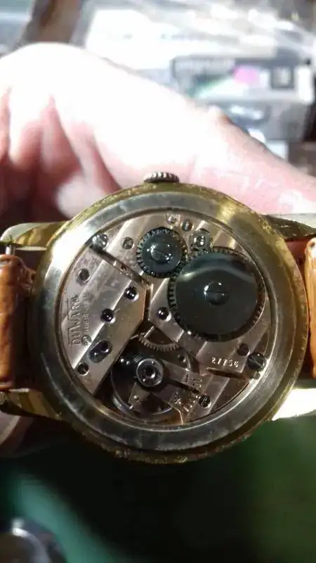

Como comentaba lo he dejado en una relojería (creo que "de las de antes") en Madrid para que le cambien el plexi (perdón en el otro mensaje puse esfera). Le he pedido a la relojería que me mande foto del calibre y de cualquier referencia que pudiera haber por dentro y alguna foto del desmonte, ya me pica el gusanillo.
A ver si pronto puedo tener esa información y la pongo aquí por si con ella se puede sacar más información del reloj.
Jorge aldano, si justo perdonad que me lie al escribir, la esfera no se tocaba, solo el plexi (que no sabia que se le llamaba así) y engrase me dijeron.
Gracias a ambos!

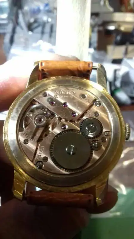

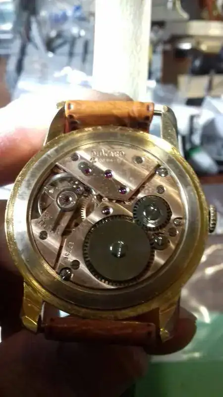

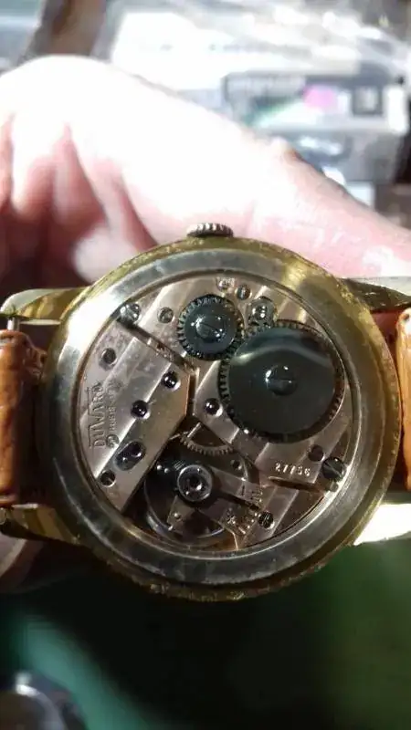

Se que las imagenes no son las mejores, es lo que me han mandado de la relojería.
Veo el sello de Duward y debajo RUBIS - 171?
Y una referencia 27756
No se si con eso me podeis ayudar más!
saludos!!
tu mismo mediante una lupa y con buena luz, mira si lees algo por esta zona, debajo del volante.
el número largo no nos dirá nada. No hay archivos. El 17 son los Rubis que lleva. Correcto y habitual y suficientes Rubis o Jewels.
Duward no fabricaba los calibres. Los compraba y debajo de este volante está el secreto.

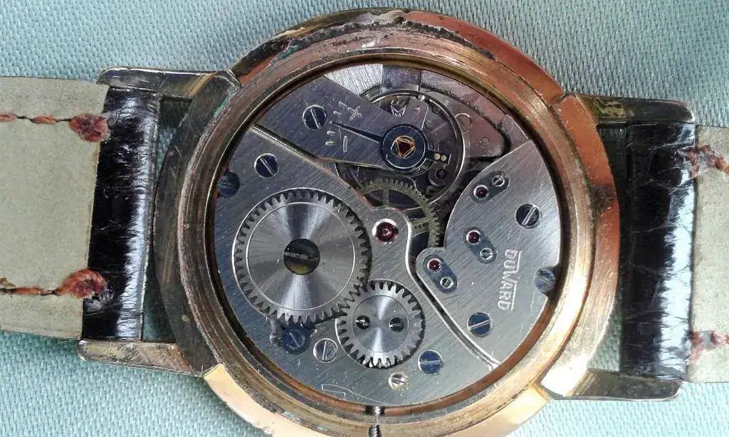

ejemplo
DUWARD 777c pero en realidad es un PESEUX 330

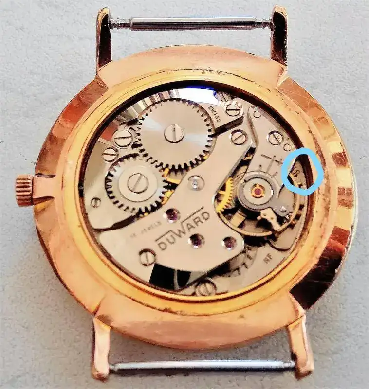

Otro Duward pero en realidad es un FHF 81
En la foto me parecía que ponía 171 después de la palabra rubí, aunque si Duward no hacía los calibres igual tiene sentido que sea 17 por los rubis.

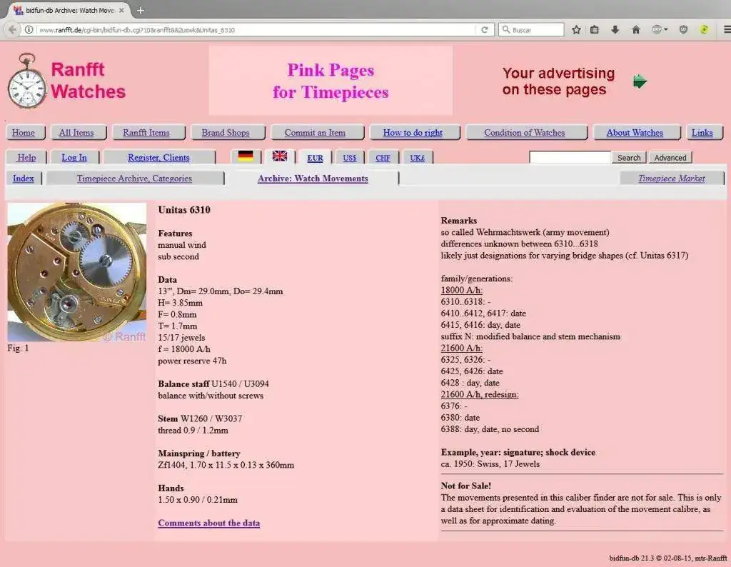

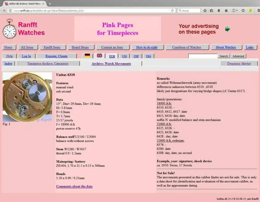

No puedo más que sorprenderme con que hayas encontrado tan rápido el calibre que es Vicente!
Muchas gracias! imagino que aquí acaba la información que puedo saber sobre el reloj en materia de años, y modelo, entiendo no?
Le escribí al relojero pero la pinta que me da es que el hombre está con lo suyo y no se si tendrá más tiempo para dedicarle a mi impaciencia :whist::
Cuando trasteas y te aficionas al vintage, pasan por tus manos muchos relojes y al desmontarlos y documentarlos se te van quedando en la cabeza la forma que tienen los puentes y te haces una dibujo mental de como es el calibre.
El Unitas 6310 tiene un corte característico, de hecho, los calibres chinos de los Parnis llevan esta UNITAS , pero con calidades actuales "made-chinas" más endebles que los calibres suizos de la década de los 50 y 60.

También me he guardado la página que ponías, que veo que la utilizas mucho para identificar los calibres
