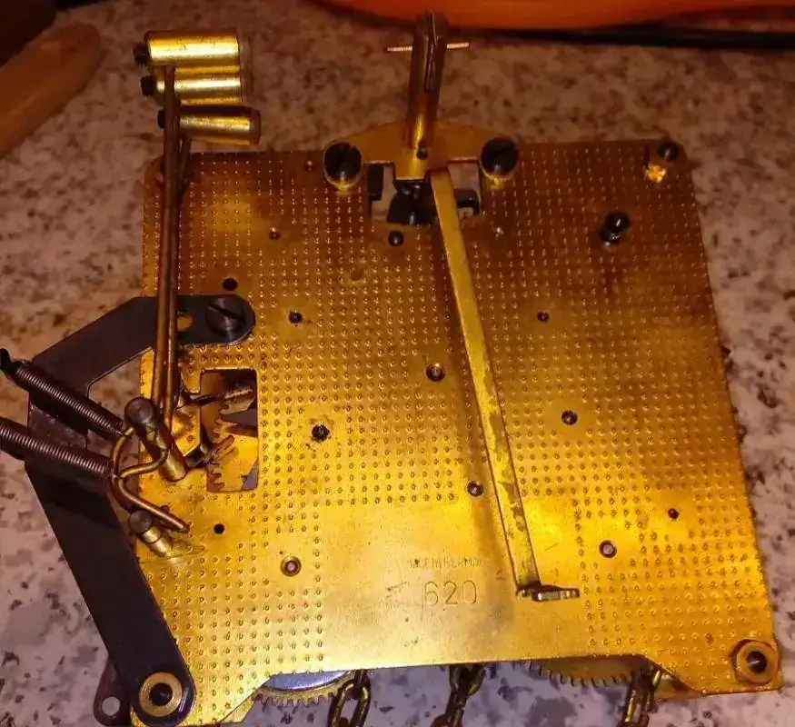

Hola, antes de nada felices fiestas para tod@s.
Vi en casa de mi abuela que iban a tirar un reloj de pared que no funciona y me ha gustado la idea de mirar que tiene y quedármelo.
Todo funciona perfecto (engranajes, manecillas, pendulos etc) excepto que, a parte de que no tiene marca o modelo, tan solo dice "Made in Germany 620", me he fijado que en la parte del pendulo (ver foto) le falta algo que esta roto o desaparecido, parace un muelle o tensor, no se como se llama.
Espero que sepais que modelo o mejor aún, que pieza me falta para que el pendulo se mantenga en movimiento.
Gracias de antemano y de nuevo, felices fiestas
Hola compañero
Se llama suspensión a lo que haces referencia del péndulo.
Le falta la suspension y el prolongador, donde se cuelga la pendola.El fabricante de la maquina era Baduf .
Esa maquina sera de la decada de los 80,porque ya llevaba la palanca para silenciar la soneria.Una maquina muy sencilla y facil de reparar,pero tenian el problema del cañon de minutos que es de plastico, cuando este envejecia y se ponia duro se rajaba y abria, dejando sin holgura su engrane con la rueda Romboir.Unsaludo
