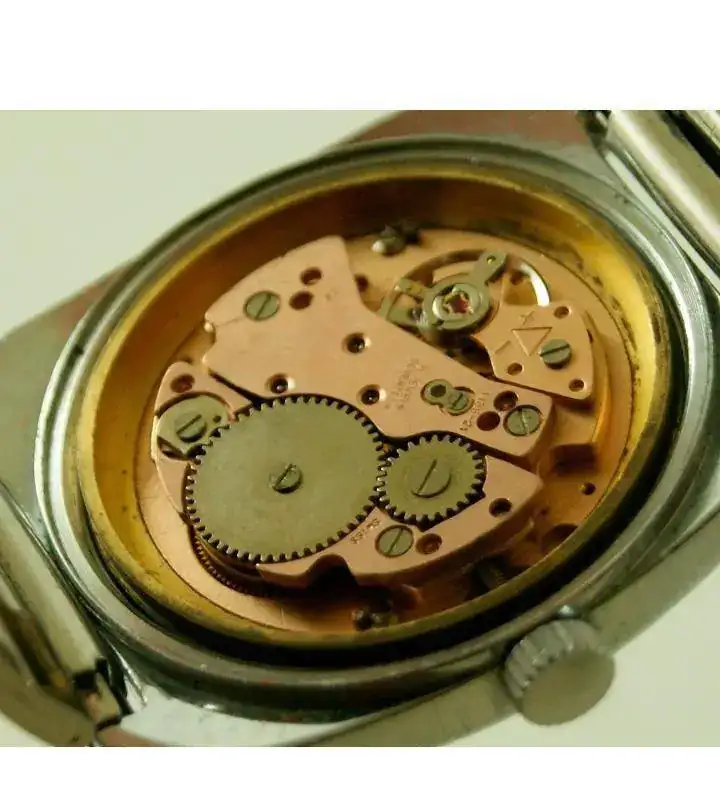

He estado intentando encontrar este movimiento y despues de un par de horas..... hay lo dejo, no pierdo más tiempo, ¿sabéis alguien cual es?, muchas gracias por vuestros conocimientos y tiempo, solo tengo esta foto, es de un reloj a la venta que no tengo yo y que me ha hecho un poco de tilin....,otra cosa ahora que estoy....hay algún truquillo para buscar movimientos sin desesperarse? un saludo
eldelosrelo, la imagen del calibre no permite leer los números y letras visibles de los puentes. Por aquí se empieza. Con estos números se puede llegar a buen puerto. joler creo que ha dado en la diana. Dinos que lees.
Ver el archivos adjunto 453900

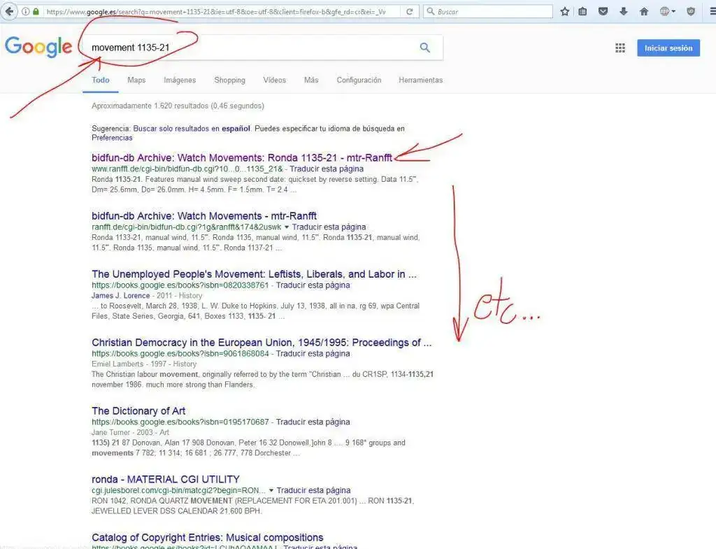

Normalmente en lo mecanismos viene una nomenclatura, si pones " movement... seguido de la nomenclatura que te aparece grabada en el calibre ", te saldrán hilos de enlace a Ranftt o a otras páginas que el buscador de google tenga indexado...
Muchisimas gracias por la información y sobre todo tambien por la forma de poder buscarlo, asi ya no os molestare mas con esto de los calibres, un saludo y lo dicho muchas gracias a todos y sobre todo a vicente

Buen día "eldelos"; este calibre es RL y/o Ronda muy mejorado y ademá lleva incabloc!!!
Es una flia de máquinas mediocres y de poco valor. Este calibre fue mejorado bastante pero
como dice el dicho popular: "aunque a la mona la vista de seda...mona queda".
Sugiero no comprarlo.
