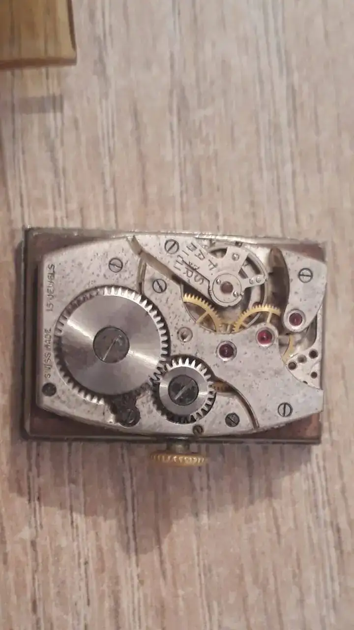

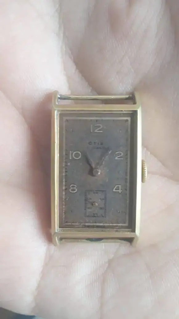

Buenas, amigos y compañeros foreros.
Nuevamente yo requiriendo de su infinita sabiduría.
Me compré esta viejera, marcado en su esfera Otis y 15 Jewels.
La marca me es totalmente desconocida, espero me puedan ayudar.
También, me gustaría identificar el calibre y una posible datación, aunque por encima lo estimo de mediados de los 30's.
Sé que no es el relojazo, pero me gustó mucho por su antigüedad
    12,6 KB · Visitas: 107
    35,3 KB · Visitas: 91
Reacciones: Jorge Aldao
No te creas, la marca es superconocida, los vendían como souvenir a la salida de los conciertos
Utilizaban Etas 735.
Reacciones: Leonardo199991
Pues compañero, me dejas sorprendido. Pensaba que era todo menos un Eta, bueno, quedé feliz. Lo cambié por un Orient normalito y pensé que le había perdido, ahora sé que no. Muy bien, pero sigo con algunas dudas. De qué año lo estimas? Investigando un poco el calibre creo que será del 35 al 40. Pero con lo de los conciertos, quedé algo confundido.

ETA 735
Features
manual wind
sub second
Data
7.75 x 11''', Dm=Do= 17.6 x 25.0mm
(rests on corners)
H= 3.5mm
F= 0.6mm
T= 1.6mm
15/16 jewels
f = 18000 A/h
power reserve 47h
Balance staff U708
Stem W133
Mainspring / battery
Zf873, 1.30 x 10.0 x 0.11 x 320mm
Hands
1.25(1.05, 1.20) x 0.65 / 0.22mm
Comments about the data
Remarks
differences not known between 735, 737-739, 742-744, 752, 755, 772, 783, 784, 786, 801, 836, 837, 847, 849
probably just official designations for differing base plates and bridge layouts (cf. photos)
Example, year: signature; shock device
1-2) ca. 1940: - ETA, 735
3-4) ca. 1935: 735, Para *** - ETA
5-6) ca. 1940: Exita 316 - ETA
puedes investigar por aquí
Otis​
Walter Ott ​
Solothurn, Schweiz​
Otis​
Uhren, Uhrenteile; La Chaux-de-Fonds, Schweiz; registriert am 20.3.1926​
