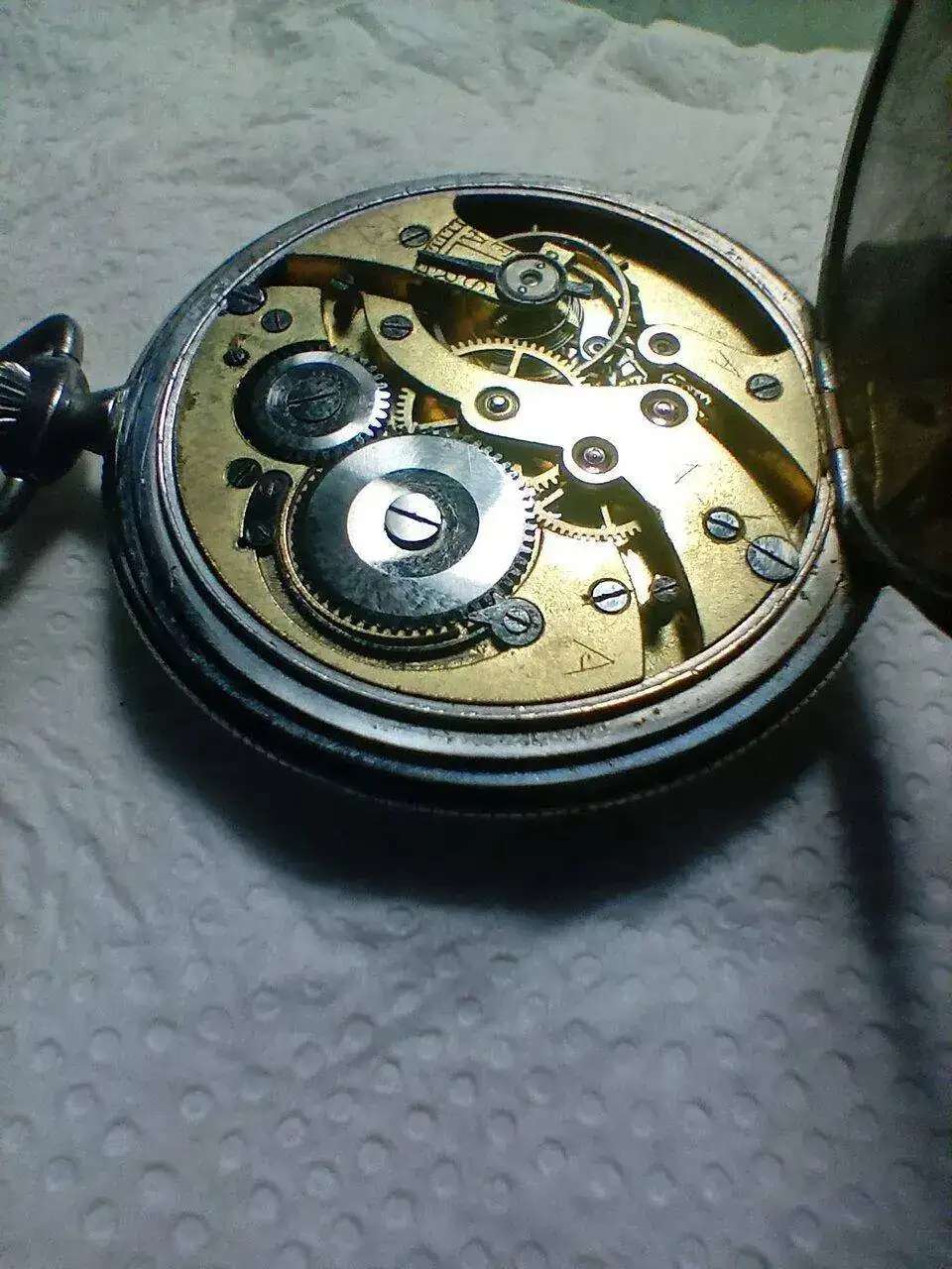

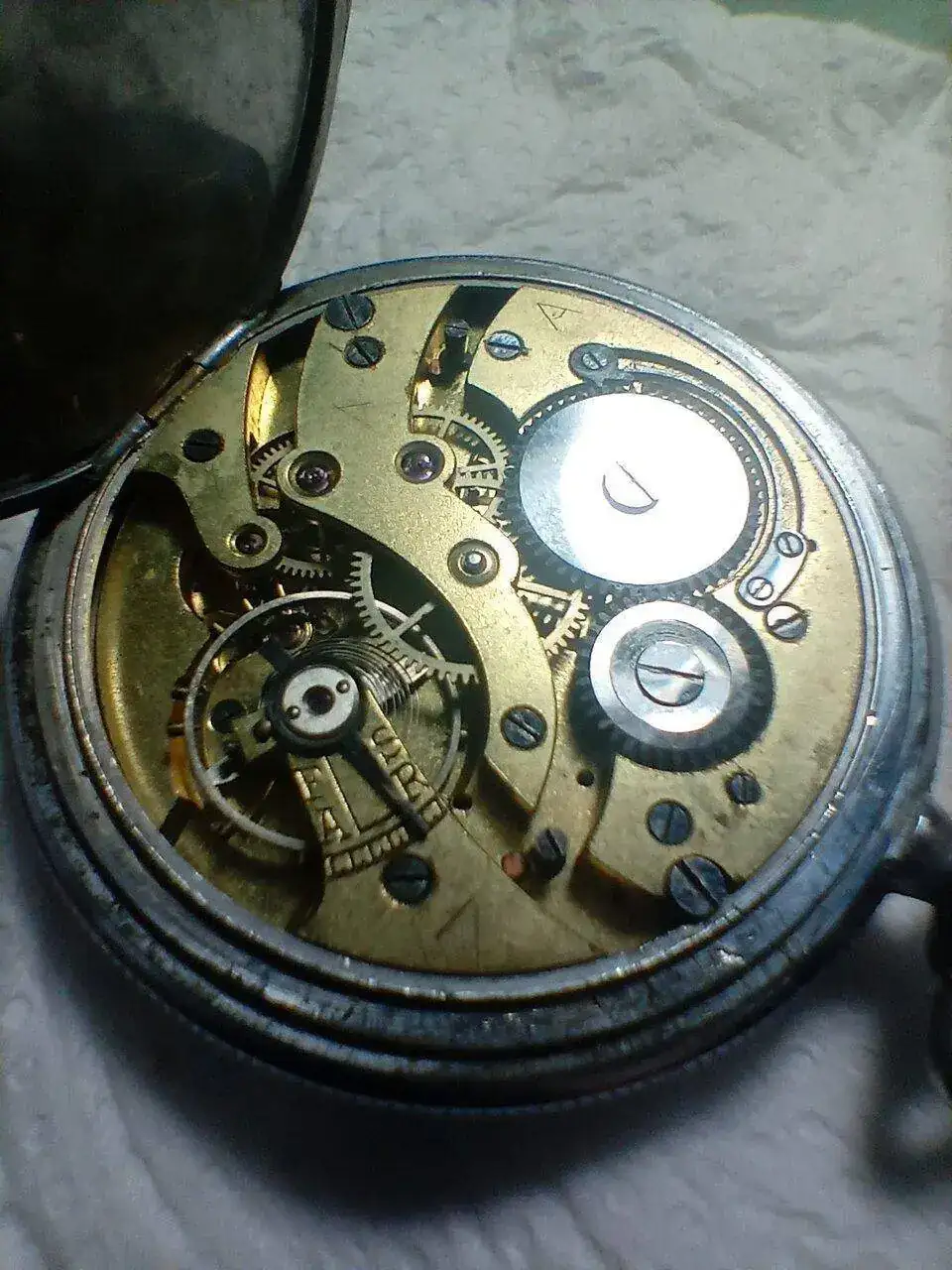

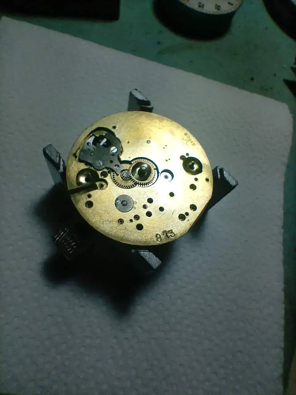

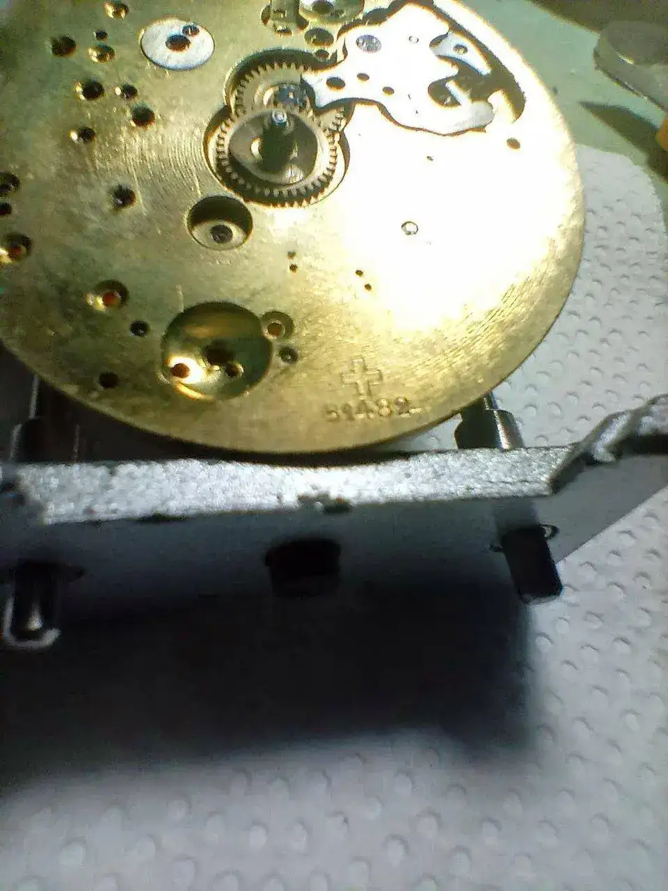

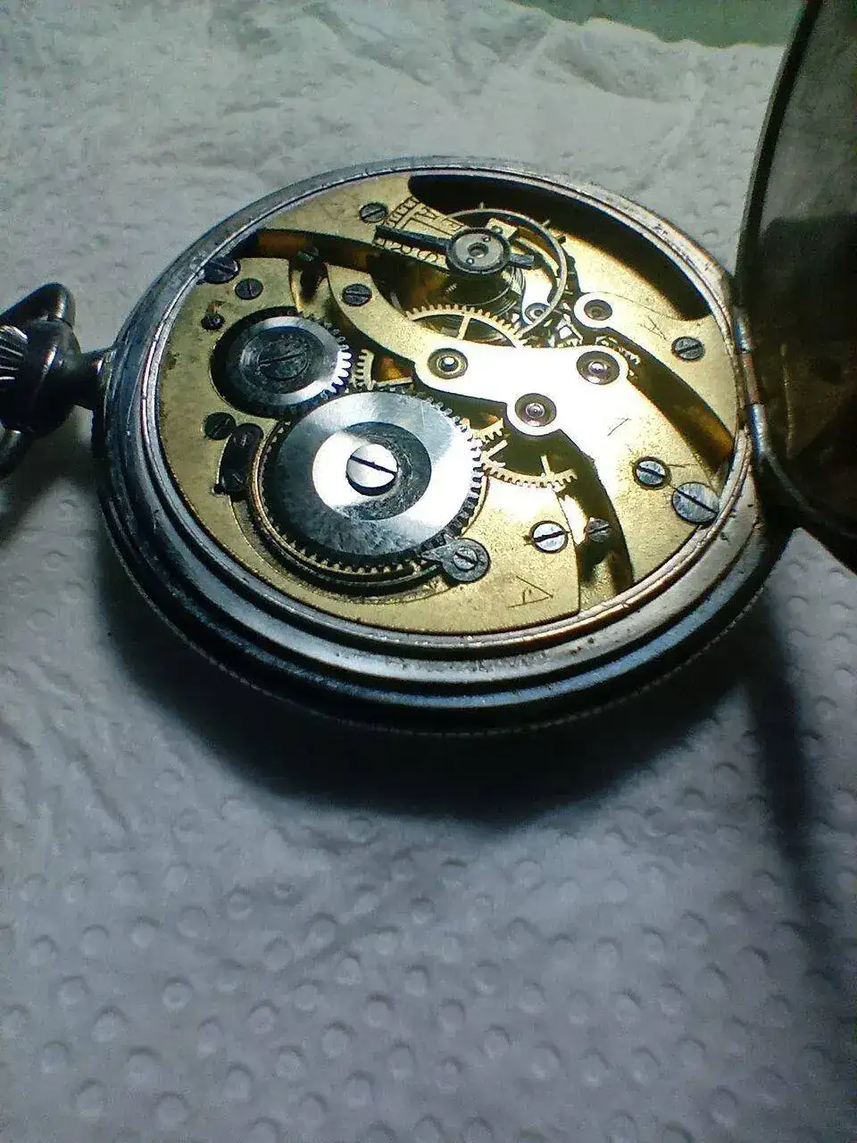

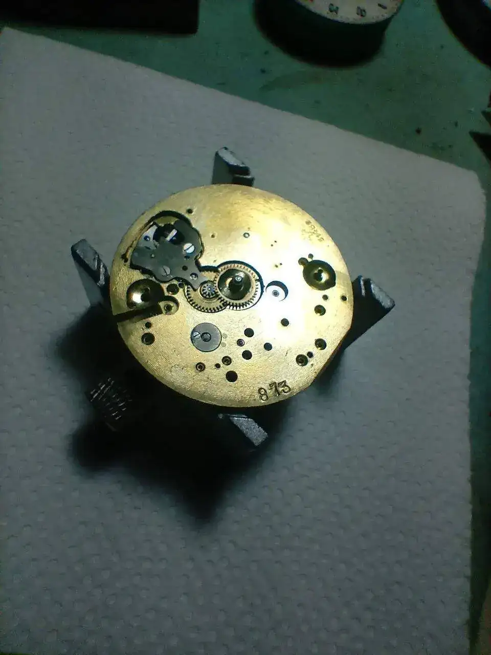

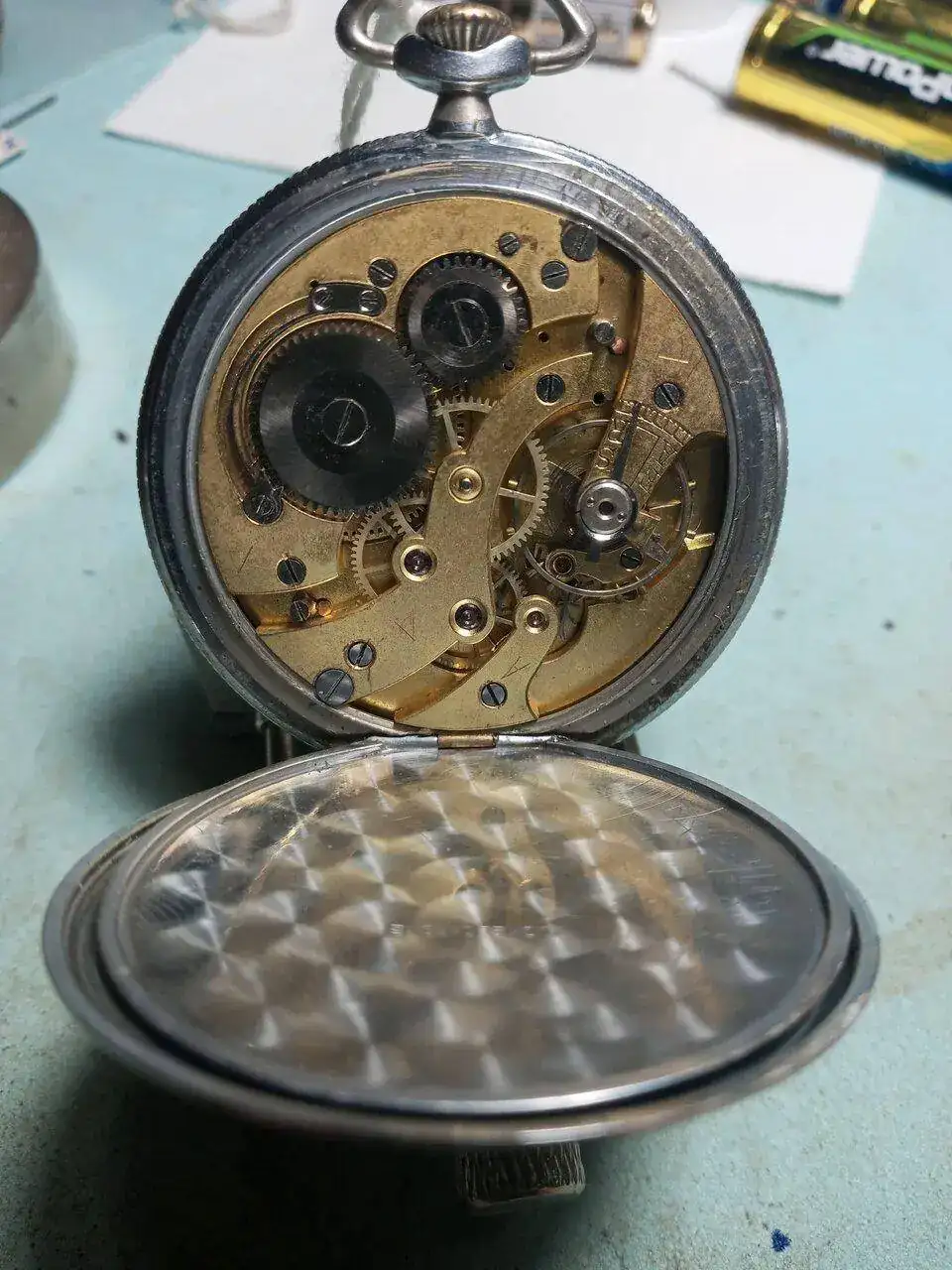

A ver quien me puede aclarar la siguiente duda, a que calibre corresponde, es un reloj bolsillo diametro 16¨unos 36mm como marca pone PAX

Si no voy muy equivocado, parece ser que es un Henry Moser
No se ahora mismo donde leí que la letra A designaba el grado básico de la compañía de Moser (no tiene que ver nada con la actual) El volante no tiene un corte longitudinal en su totalidad, verdad?
Tampoco entiendo porque alguien grabó esa A en todos los puentes ¿quizás para montarlo con las piezas adecuadas? Era un aprendiz? es algo muy curioso
Gracias miquel99 el calibre es muy similar de 16¨en lugar de 20´´´ intercambiando la posicion de la rueda rochette, el volante es completo no es partido si te refieres a eso, realmente lo que busco es el eje de volante que esta despivotado o volante completo, pero ya teniendo una idea del calibre supongo que me sera mas facil, gracias a ti acabo de encontrar( La letra "A" significa el movimiento interior dorado de menor grado de Moser.) lo dicho gracias y un saludo.

Gracias miquel99 el calibre es muy similar de 16¨en lugar de 20´´´ intercambiando la posicion de la rueda rochette, el volante es completo no es partido si te refieres a eso, realmente lo que busco es el eje de volante que esta despivotado o volante completo, pero ya teniendo una idea del calibre supongo que me sera mas facil, gracias a ti acabo de encontrar la informacion en el foro que pongo abajo( La letra "A" significa el movimiento interior dorado de menor grado de Moser.) lo dicho gracias y un saludo.

Es el calibre FHF 45/46 de 16 líneas, pero también existió con 17, 18 y medio y 19 líneas.
También lo habían utilizado Eberhard y Ulysse Nardin.
Un saludo enrico
