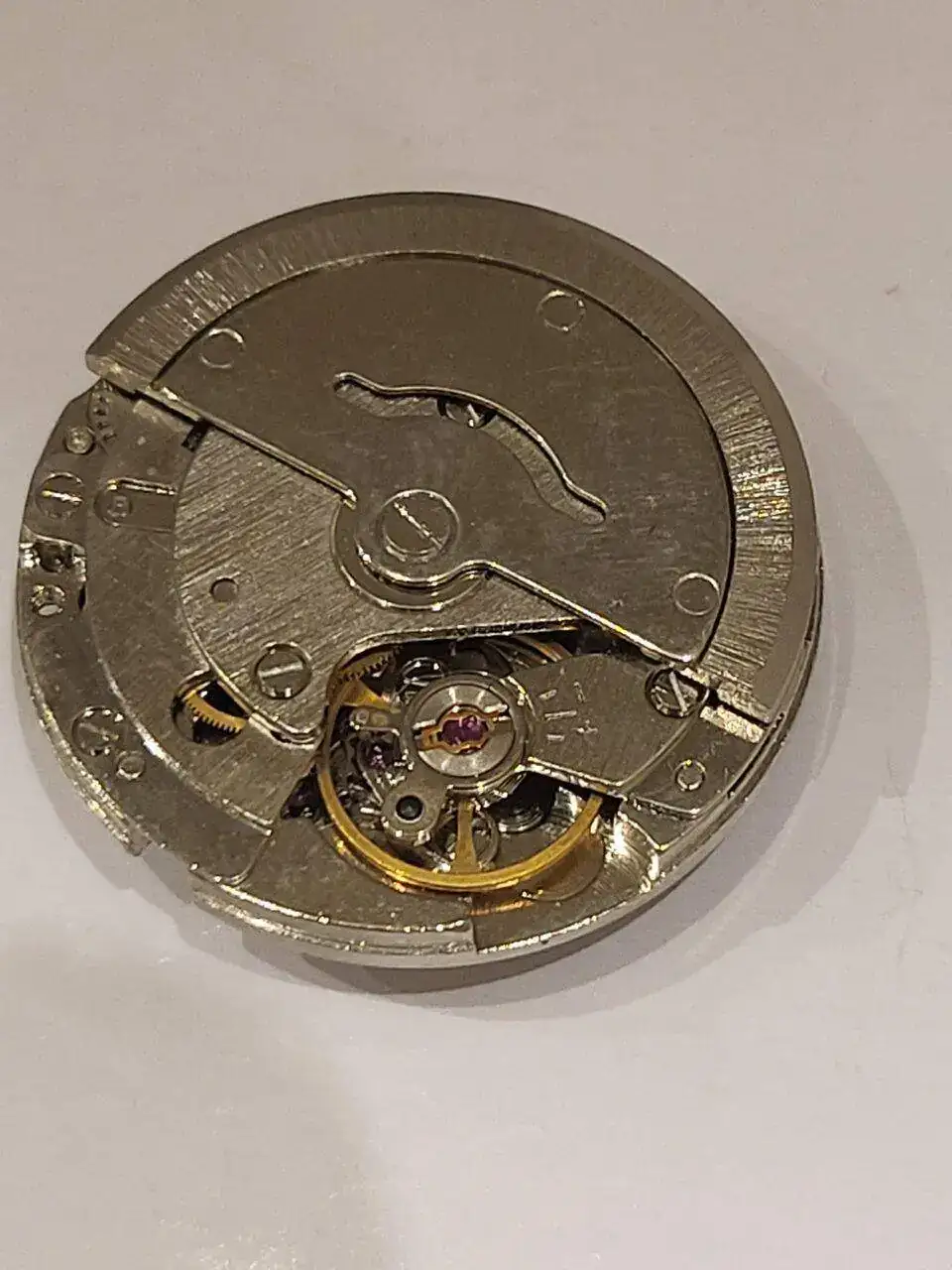

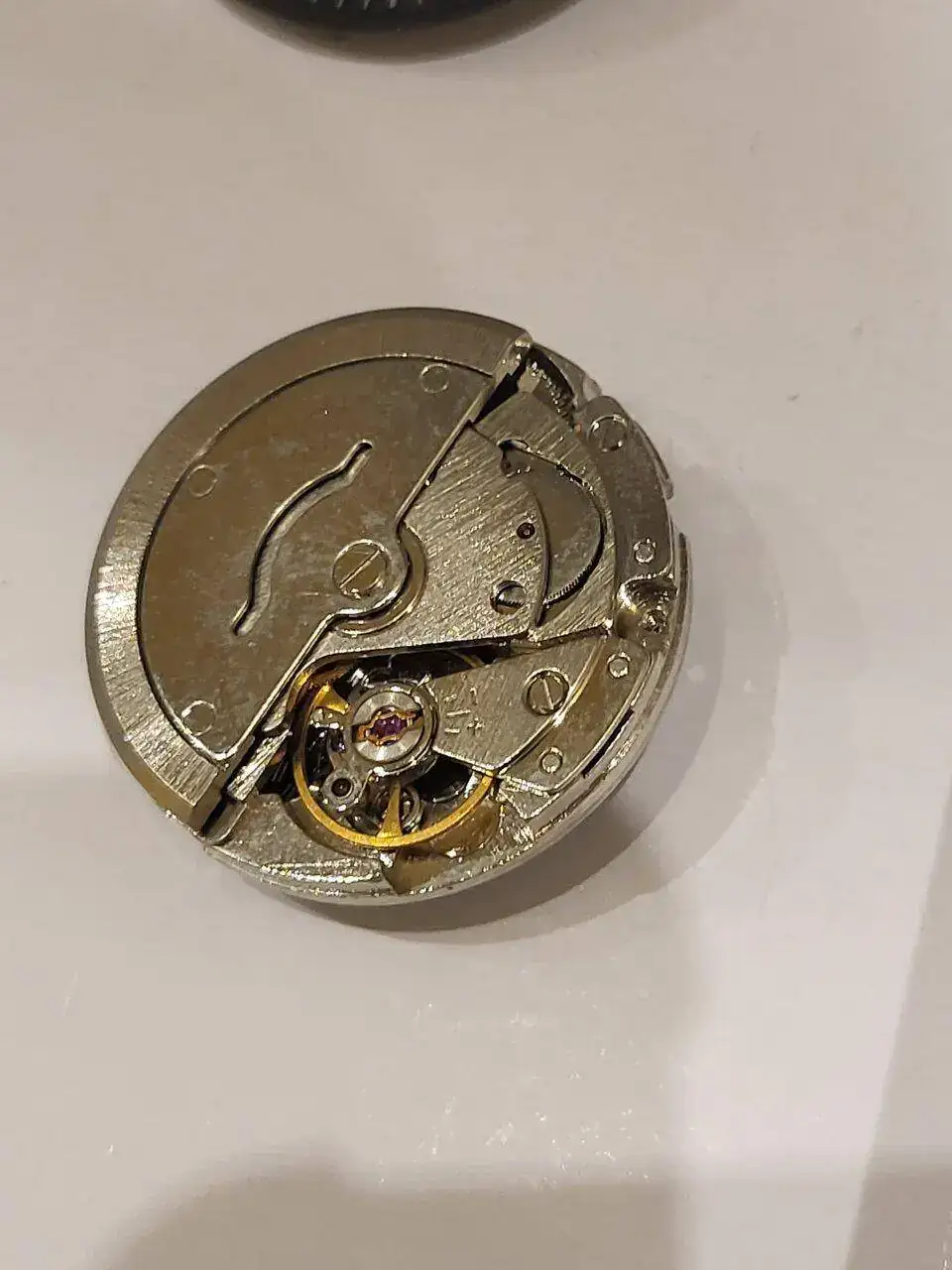

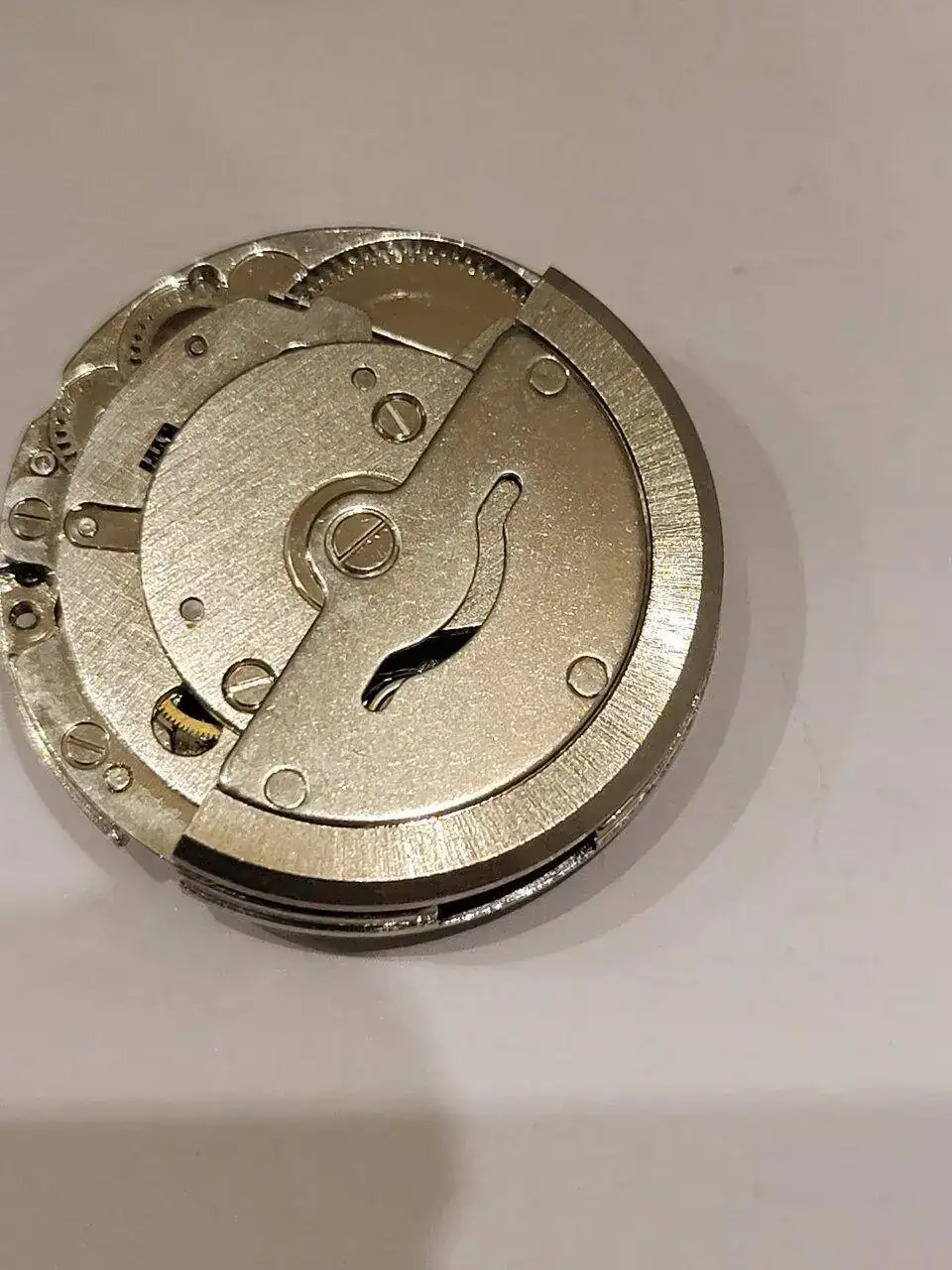

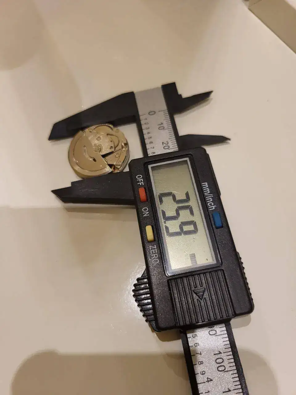

Estimados compañeros, tengo el siguiente calibre que me gustaría identificar. Es un calibre, supongo chino, de hará unos 20 o 25 años. Lo tenía en un cajón y creo recordar que en su día funcionaba.
Hola:
Pues tiene pinta de ser un calibre Seagull ST1612, un clon chino del japonés Miyota 8215
Yo tengo un Parnis que lleva este mismo calibre pero sin calendario.
Reacciones: elarte
Muchas gracias Jordim, según lo que me comentas y viendo el ST1612 , parece ser una variante del Seagull ST16 también conocido como TY2806.

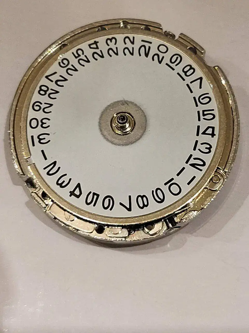

No he visto ningún disco de fecha completo como este, sino cortado en aro, pero por la parte contraria es idéntico.
Si, ese disco de calendario es bastante curioso.
