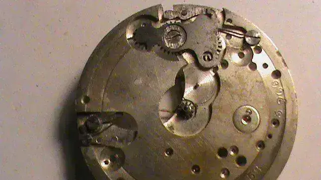

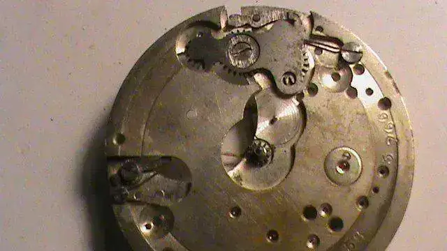

Como no me gusta molestar con repetidas peticiones de ayuda para identificar mis calibres, quisiera saber si hay alguna estrategia selectiva para buscar en la página Ranfft, u otras, sin tener que recorrer toda la página, cuando no se conoce la marca del reloj. Supongo que los compañeros del foro bien informados seguirán un camino más directo en su búsquedas. Mientras tanto os muestro las fotos de otro calibre con mi petición de ayuda.

Tiene un aire a A. Michel, pero no doy con él...

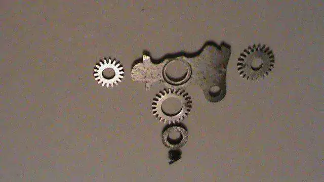

Después de ver el sistema de remontoir que lleva mi reloj, como no conocía su funcionamiento me decidí a desmontarlo y ya puestos, dar una limpieza a todo el movimiento.
La plataforma del remontuar, lleva tres ruedas que engranan. La del centro transmite el movimiento a las ruedas de los extremos las cuales engranan a voluntad, una con el barrilete o la otra con la rueda para la puesta en hora, guiado el cambio por el tirete accionado por la tija.

La única inscripción la tiene en de la tapa trasera, donde pone swiss. Bueno en la platina también hay unos dígitos : 58 , 3 , 766.

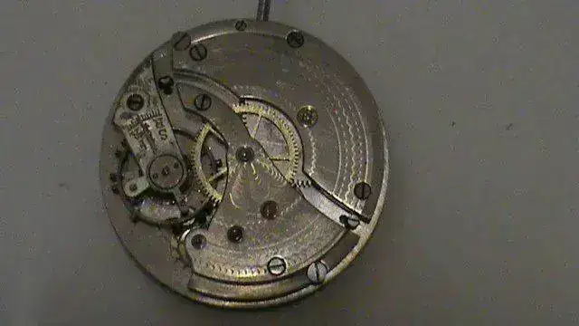

Lo siento, no conozco el calibre, pero debería ser un Meyer Studeli (MST).
el cristal de color amarillo se debe a una oxidación de la materia orgánica que lo colorea de amarillo y libera un gas muy corrosivo para el acero como las agujas.
un saludo enrico
Hola
Muchas gracias eri231 por tu certera información que me ha llevado a encontrar un movimiento idéntico al mío. Es un calibre MST 33 (Meyer & Studeli) que aparece en un reloj de la marca Emisphere,(fechado en 1915), según la pagina de “mirius.co.uk”, con una esfera igual que la de mi reloj, aunque lo poco que puede adivinarse en los restos de grafía de mi esfera no parece que llevara escrito Emisphere.

Hola cesccat:
Como bien dices “calibre MST 33” es una referencia interna para clasificar los calibres que se tratan en la página “mirius.co.uk”,.Ya lo advierte el autor y además cuando en la entrada de Calibres(http://mirius.co.uk/Calibre.htm?33,MST ) se refiere al MST 33al describirlo dice:” Note : Real caliber number not know”, entre otras cosas porque la lista más antigua de calibres de que disponemos, según puede leerse en esta página, es la del año 1933y en ella este calibre no aparece porque es más antiguo.
También aquí se muestran fotos de 5 relojes que según el autor tienen todos el mismo calibre (el MST 33” ), dice:
“Puntosa tener en cuenta. Calibre de palanca, juego de potencia, ajuste de balancín con su resorte de ajuste de alambre desplazado hacia un lado y brazos de parada para limitar el movimiento. Tenga en cuenta también el diseño del clic. Tanto el rocker como el clic fueron utilizados por muchos otros, pero las distinciones están en los detalles. Observe también la forma de pera distintiva del portador de espárragos de espiral y la decoración de las placas del puente.”
(..yo veo pequeñas diferencia en los movimientos que aparecen).
Uno de esos calibres (el del reloj con esfera Marlboro ) está firmado L. Tieche-Gammeter por lo que podemos suponer que el llamado MST 33 es un calibre fabricado por LTG.
Pero bueno... vamos con mi reloj. Yo lo doy ya por identificado, gracias a vuestra ayuda (cesccat y eri231 ), pues es idéntico, por su movimiento y por el diseño de su esfera, al reloj que aparece entre los 5 de la página con la marca “Emisphere”, así que ya puedo localizarlo en cuanto a fabricante y año de fabricación, en este entretenido “mundo de los relojes”.
