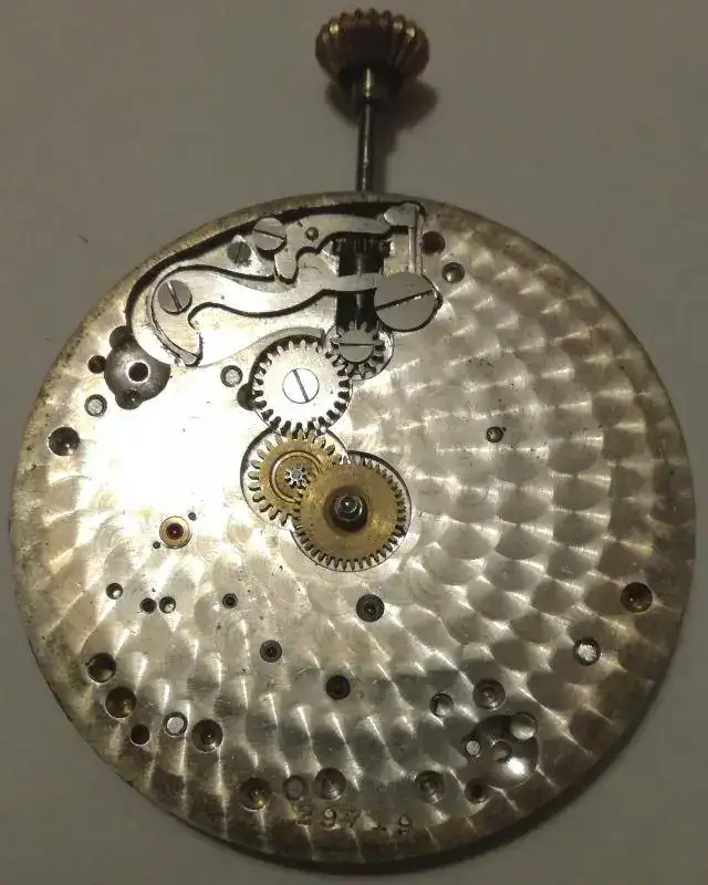

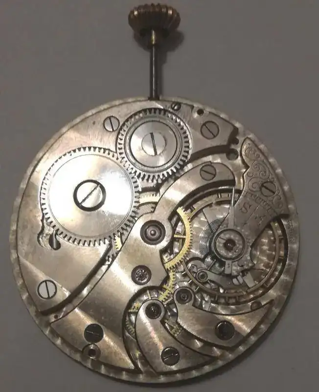

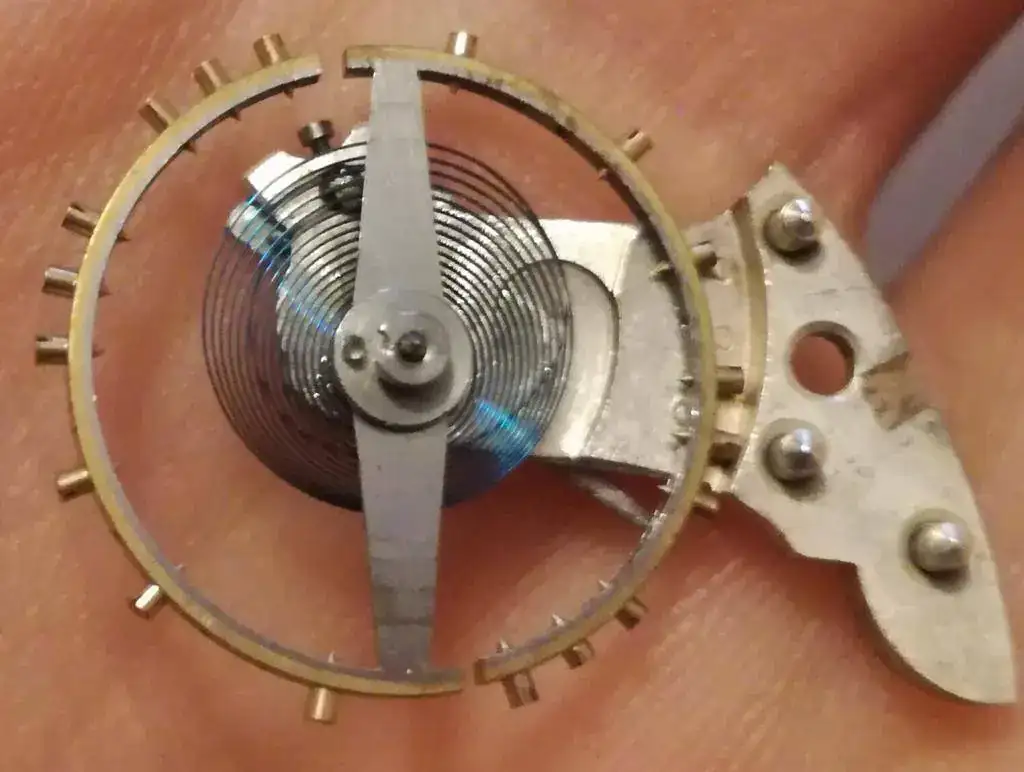

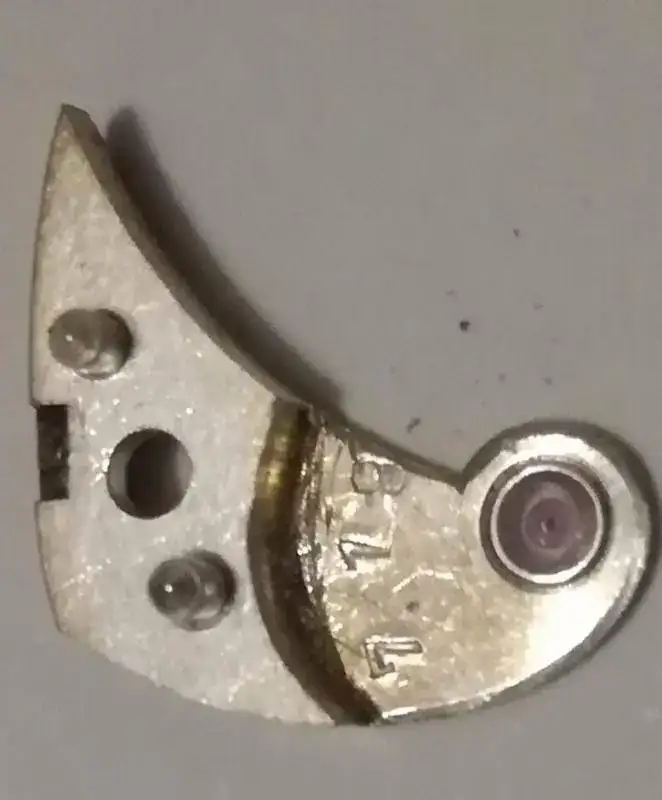

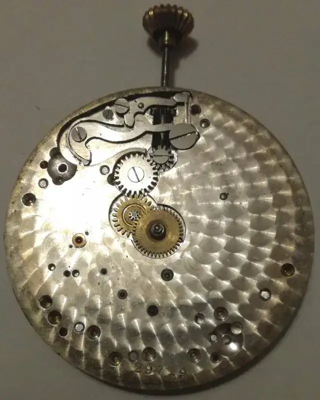

Hola compañeros
El otro dia por casualidad llego a mis manos un calibre de un reloj de bolsillo. No tiene marca y solamente lleva escrito swiss en el propio calibre. Ademas en los puentes de las ruedas, en su zona interior lleva los numeros 719 y en otros 720. En la parte delantera solamente el numero 29719. Debajo del volante no lleva absolutamente nada. Mide 39,80mm de diametro.
Me podriais ayudar a identificarlo? Gracias a todos.
Nadie tiene una pistilla?
Animo :hmm:;-)
Hola Firefly, hiciste unas buenas fotos y aportas el diámetro que a veces es fundamental. Yo lo estuve mirando un buen rato y no encontré ni tan solo una pista. Lo siento.

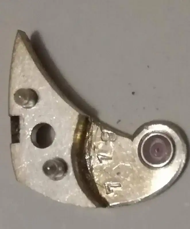

Los números 718/719/720 corresponden a las partes del volante. Si no es así que me rectifiquen.

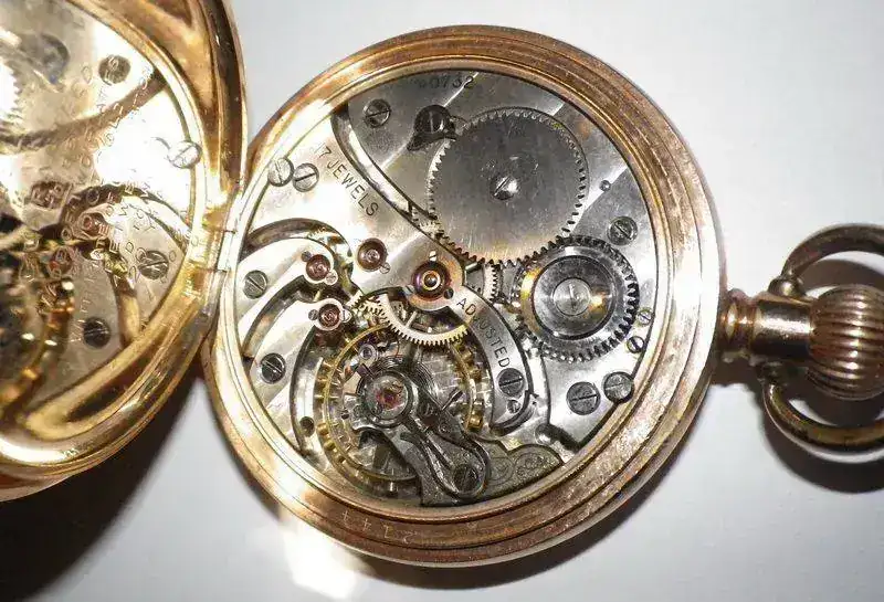

http://brassgoggles.co.uk/forum/index.php?topic=36324.0
y estoy buscando información.
La única pista real para el relojero es una pequeña marca entre las "17 JOYAS" y la parada de clic sinuoso, apenas visible en la fotografía. Cuando se examina a través de una lupa, esto se resuelve como una pancarta con la palabra "DREADNOUGHT" sobre lo que parece ser un león desenfrenado en un círculo.
De mis investigaciones sospecho que el movimiento es un Record 'Dreadnought', pero no puedo confirmarlo. Las únicas imágenes que he podido encontrar muestran solo la cara, lo que no es de mucha ayuda ya que el dial de este reloj no está completamente firmado.
Me parece que, en algún momento, la rueda sinuosa ha sido reemplazada por una parte inferior, lisa, supongo que el original llevaba el nombre del relojero.
Después de un poco de trabajo, está corriendo muy fuerte, y es (hasta ahora) precisa en unos pocos segundos por día.
Tampoco puedo encontrar mucha información significativa sobre Record Watch Company. Algunas fuentes dicen que se formó en 1905, algunos dicen 1910; todos dicen que fue adquirido por Longines en la década de 1960, y ese es el límite de lo que puedo encontrar.
